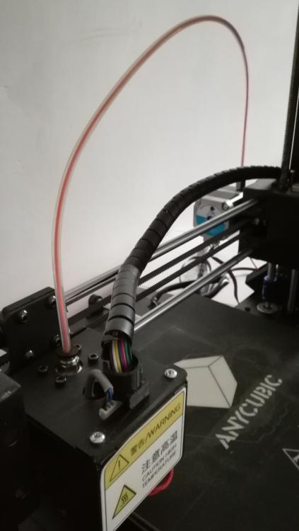

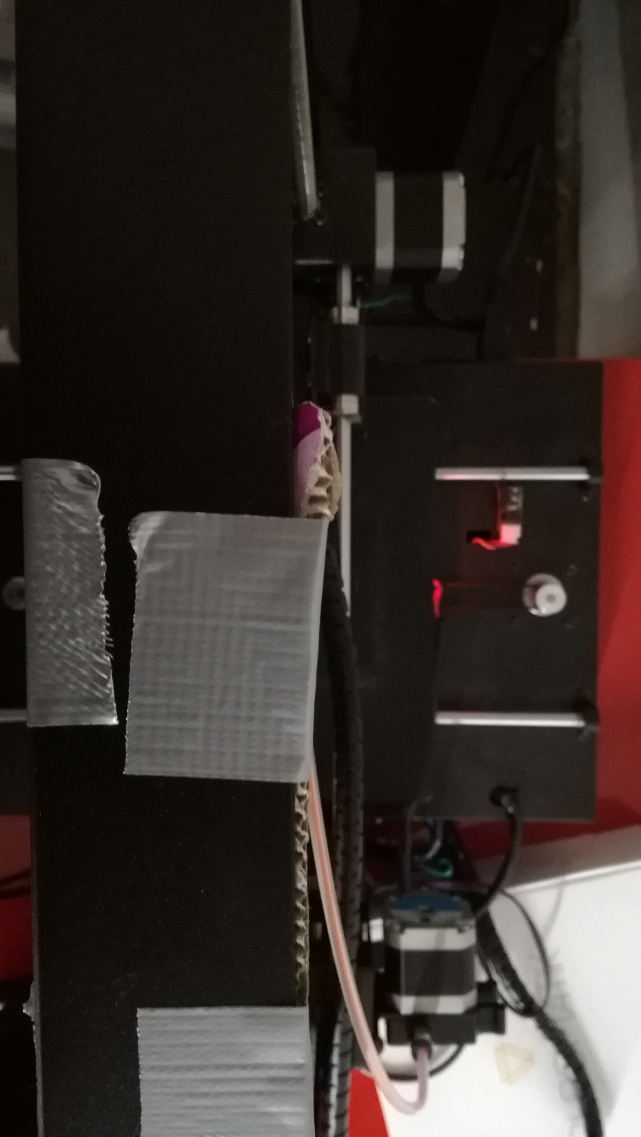

kropernic Posté(e) Juin 20, 2017 Partager Posté(e) Juin 20, 2017 Pour une fois que je peux aider... Retire le tube ou passe le filtre de la gaine noire. Pas besoin de la remettre derrière le moteur ou elle est compressée a la base. Ensuite tu prends un morceau de carton et tu le colles au haut du châssis. Ca permettra suite le tube ne soit pas calé dessous sur les impressions hautes. Voici une vue avant et arrière. HS: mes problèmes de température sont résolu depuis samedi. Il a fallu le temps de trouver. Avant, j'avais attaché la gaine au tube ptfe. Depuis que je la laisse prendre, plus de problème. Le mouvement du calé devait probablement tirer sur un fil mal serti dans le connecteur... Vais y mettre un coup de colle chaude quand j'aurai le courage et ca ne bougera plus^^ Lien vers le commentaire Partager sur d’autres sites More sharing options...
kropernic Posté(e) Juin 20, 2017 Partager Posté(e) Juin 20, 2017 Après, tu peux imprimer une pièce pour que ce soit plus propre. J'ai fait ca dans l'urgence car le tube était bloqué pendant une impression justement Lien vers le commentaire Partager sur d’autres sites More sharing options...

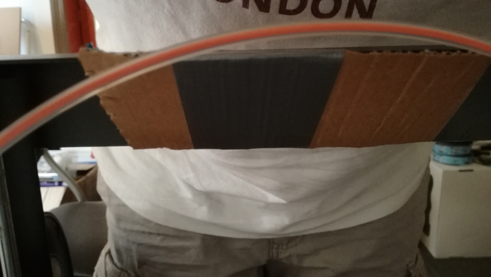

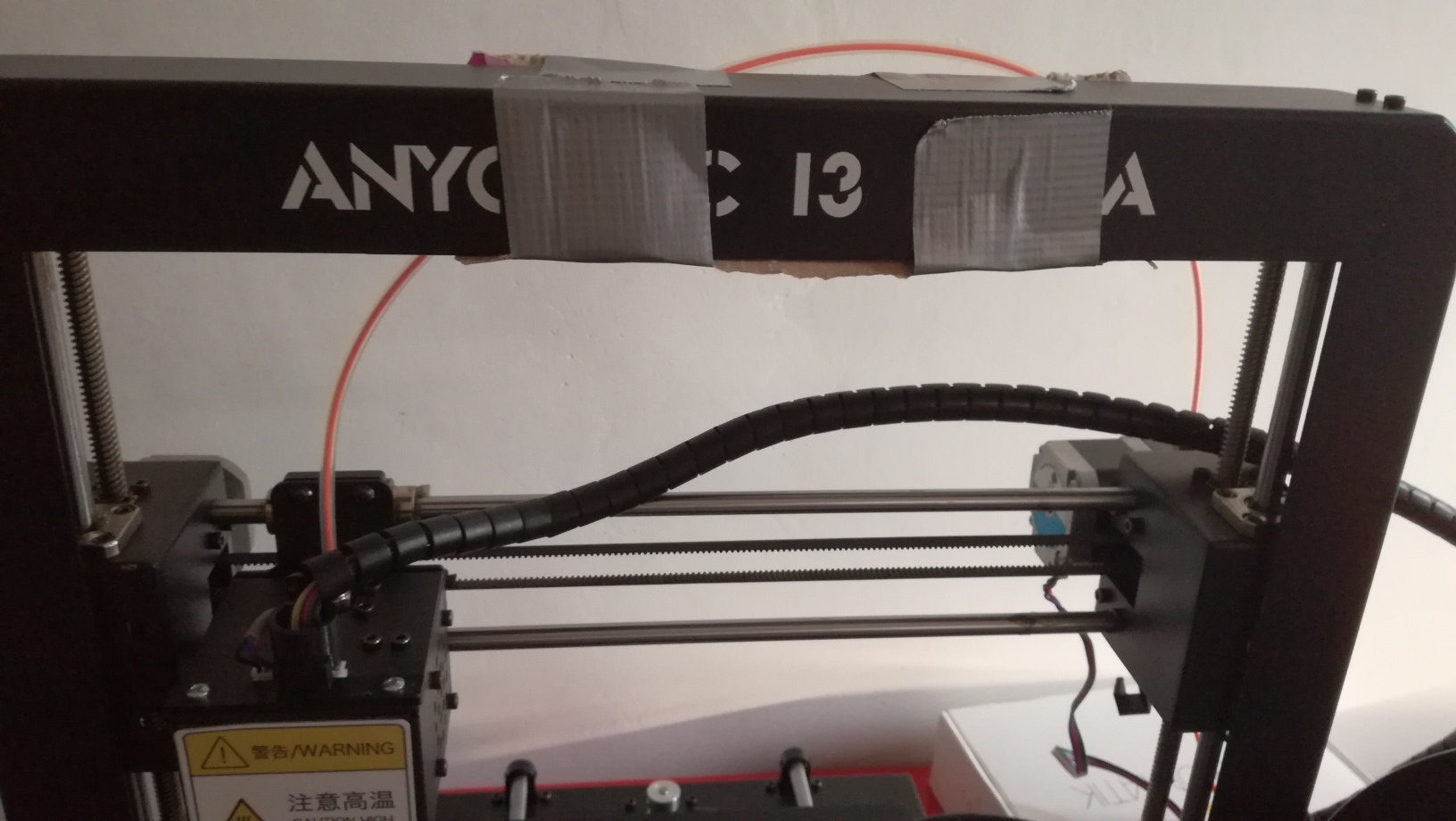

kropernic Posté(e) Juin 26, 2017 Partager Posté(e) Juin 26, 2017 J'avais promis à @slayer-fr que je ferais une photo... J'ai un peu de retard alors j'en fait 2 ^^. photo de gauche : vue de face/profil (c'est quoi le terme ? XD) photo de droite : vue de haut On voit bien sur celle de droite que le tube est carément sous le chassis. Si le Z augmente, le tube fini par être écrasé sous le chassis et gêne le passage du fil. Lien vers le commentaire Partager sur d’autres sites More sharing options...
