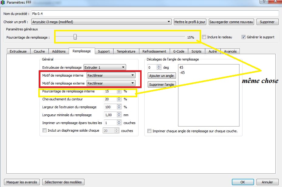

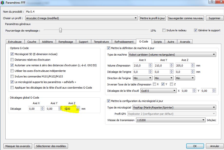

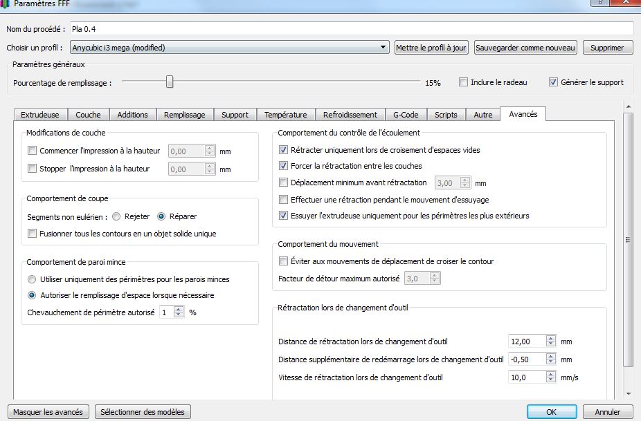

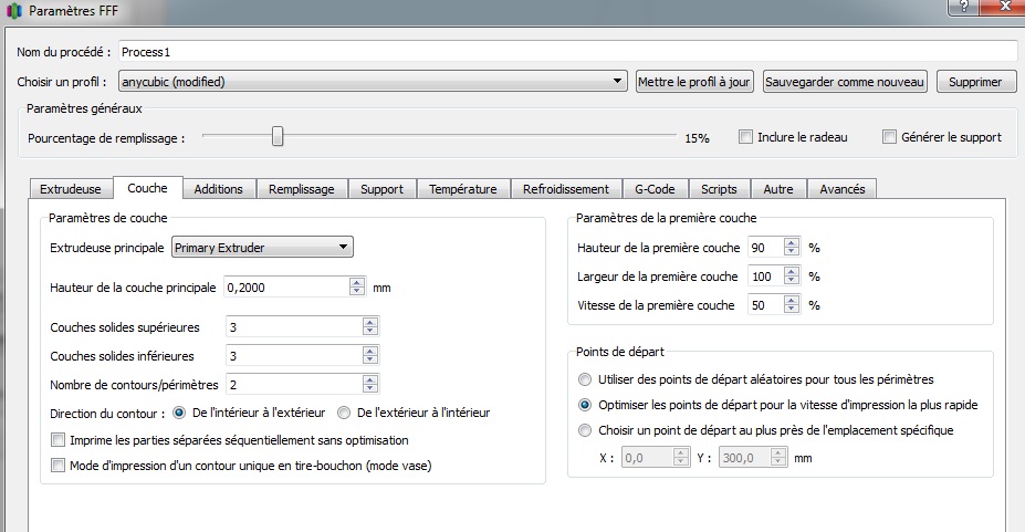

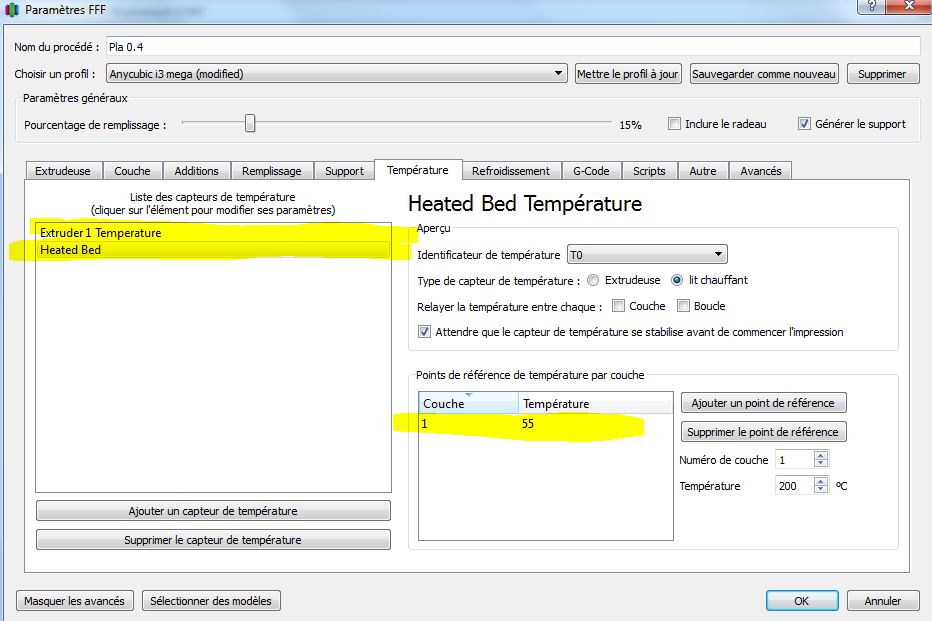

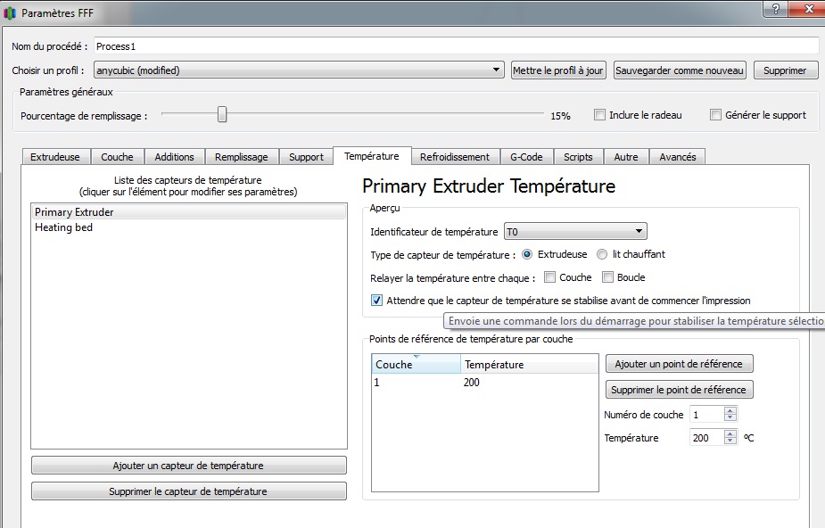

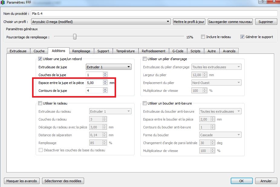

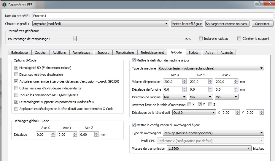

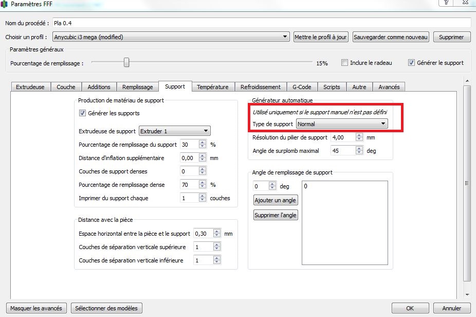

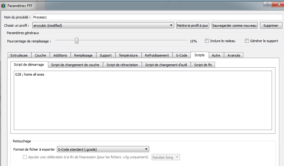

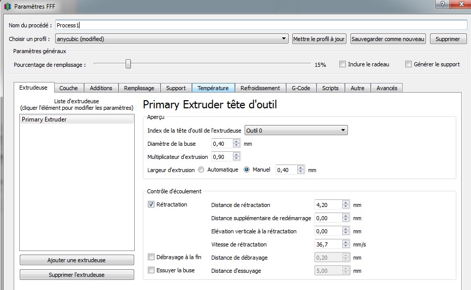

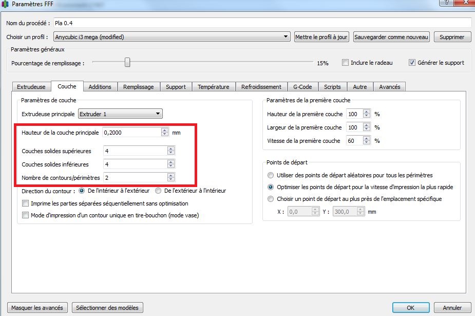

Invité Posté(e) Mai 30, 2017 Posté(e) Mai 30, 2017 Voici ce que j'avais déjà transmit à kropernic Voila les screen j'ai mis en évidence les valeurs que tu peut modifier. La rétractation fonctionne bien comme ça tu peut mettre tes valeurs si tu veux tu peut aussi bouger le débit La fameuse jupe pour amorcer le filament La forme du maillage de remplisage Températures buse et plateau Le ventilateur de la pièce La case ou tu peut modifié le z-offset selon ton accroche et si tu as une plaque de verre Ton g-code de début et fin Les vitesses et prix du filament mais ce sont des vitesses qui vont pas mal Voila de mon coté pour le start et end code tu trouvera facilement dans la section anycubic

kropernic Posté(e) Mai 30, 2017 Posté(e) Mai 30, 2017 Ah bin db42 est passé. J'avais vu le mail de demande de paramètre en journée au boulot mais depuis lundi, le forum est bloqué au boulot (sur chrome, pas sur ie mais c'est juste moisi). Du coup, je pouvais pas venir les mettre ^^. Quelques différentes encore que j'ai noté par rapport à ce avec quoi je travaille au final. - Ma hauteur de première couche est de 90% (soit c'était par défaut et j'y ai pas touché, soit j'ai recopié de cura... j'sais plus) - La température dépend du filament (merci cap'tain obvious mais c'est tjs bon de le rappeler parfois) --> voir sur le site du fabricant - Le nombre de tour de la jupe dépend de la taille de la pièce. Là pour mes boites par exemple (voir la discussion "Vos prints Anycubic" si tu ne vois pas encore ^^), avec 2 tours de jupe, c'est plus qu'assez. Après, c'est du gaspillage. Mais pour de petite pièce, 4 ça peut être bien. J'ai mis longtemps à comprendre à quoi servait ce contour apparemment totalement inutile à la pièce qu'on imprime. - Le nombre de couche inférieure/supérieure et de contours est à réfléchir en fonction de l'objet à imprimer mais les valeurs de db42 sont une bonne base passe-partout.

fmelle Posté(e) Juin 8, 2017 Posté(e) Juin 8, 2017 Hello à tous. Je suis un peu perdu car en utilisant les paramètres de db42, j'ai bien l'impression qui débute mais l'imprimante est super lente. Ainsi un modèle de Michey Dark Vador s'imprime en 0.1 en 6h sur Cura mais avec les settings de db42, cela estime à plus de 270 heures. J'ai tenté de lancer le print au cas où ce serait un bug d'estimation de S3D mais effectivement l'imprimante est super lente ... Quels conseils me donneriez-vous pour trouver ce qui ne va pas ? Merci d'avance !
fmelle Posté(e) Juin 8, 2017 Posté(e) Juin 8, 2017 Je me réponds à moi-même, j'avais pas fait gaffe que S3D était en mm/min et pas mm/s ... Du coup tout allait 60x moins vite !!! Je vais générer un code de ce pas, voir ce que cela donne.
thsrp Posté(e) Juin 8, 2017 Posté(e) Juin 8, 2017 je crois qu'il y a une option pour être en mm/s ça évitera bien des malentendus, demande aux personnes qui utilisent Simplify comment mettre en mm/s
goaleador45 Posté(e) Juin 9, 2017 Posté(e) Juin 9, 2017 Bonsoir, Au vu des commentaire sur la vitesse de simplify3D sur CUra j'ai voulu tester et en effet le temps prévisionnel donné par simplify est beaucoup moins élévé. Mais quand j'essaye de lancer l'impression, la température de ma buse ne monte pas, je soupçonne mon script de démarrage d'être le coupable. Pour le reste j'ai configurer comme db42 l'a indiqué dans son post. Pouvez vous me guider un peu Ci dessous les paramètres : ;M109 S{print_temperature} ;Uncomment to add your own temperature line G21 ;metric values G90 ;absolute positioning M82 ;set extruder to absolute mode M107 ;start with the fan off G28 X0 Y0 ;move X/Y to min endstops G28 Z0 ;move Z to min endstops G1 Z15.0 F{travel_speed} ;move the platform down 15mm G92 E0 ;zero the extruded length G1 F200 E2 ;extrude 3mm of feed stock G92 E0 ;zero the extruded length again G1 F{travel_speed};Put printing message on LCD screen M117 Printing... G5 ;
goaleador45 Posté(e) Juin 10, 2017 Posté(e) Juin 10, 2017 Je me répond : La mise en commentaire de la ligne suivante + redémarrage de l'imprimante semble avoir résolu le problème ;M109 S{print_temperature} ;Uncomment to add your own temperature line Par contre je n'ai pas bien saisi à quoi sert de repréciser une température dans le script de démarrage alors qu'elle est déjà paramétrée dans l'onglet dédié...
thsrp Posté(e) Juin 10, 2017 Posté(e) Juin 10, 2017 Pour quoi tu t'embêtes avec des scripts un peu tordus.. mets le gcode de démarrage d'anycubic et tout ira tres bien: ;Sliced at: {day} {date} {time} G21 ;metric values G90 ;absolute positioning M82 ;set extruder to absolute mode M107 ;start with the fan off G28 X0 Y0 ;move X/Y to min endstops G28 Z0 ;move Z to min endstops G1 Z15.0 F{travel_speed} ;move the platform down 15mm G92 E0 ;zero the extruded length G1 F200 E3 ;extrude 3mm of feed stock G92 E0 ;zero the extruded length again G1 F{travel_speed} M117 Printing... G5 Voilà ça fonctionne parfaitement, j'ai simplement fait un autre gcode de demarrage quand j'emploie une plaqque de verre au lieu d'avoir G28 Z0 j'ai changé par G28 Z-2.9 (ma plaque fait 3mm)
