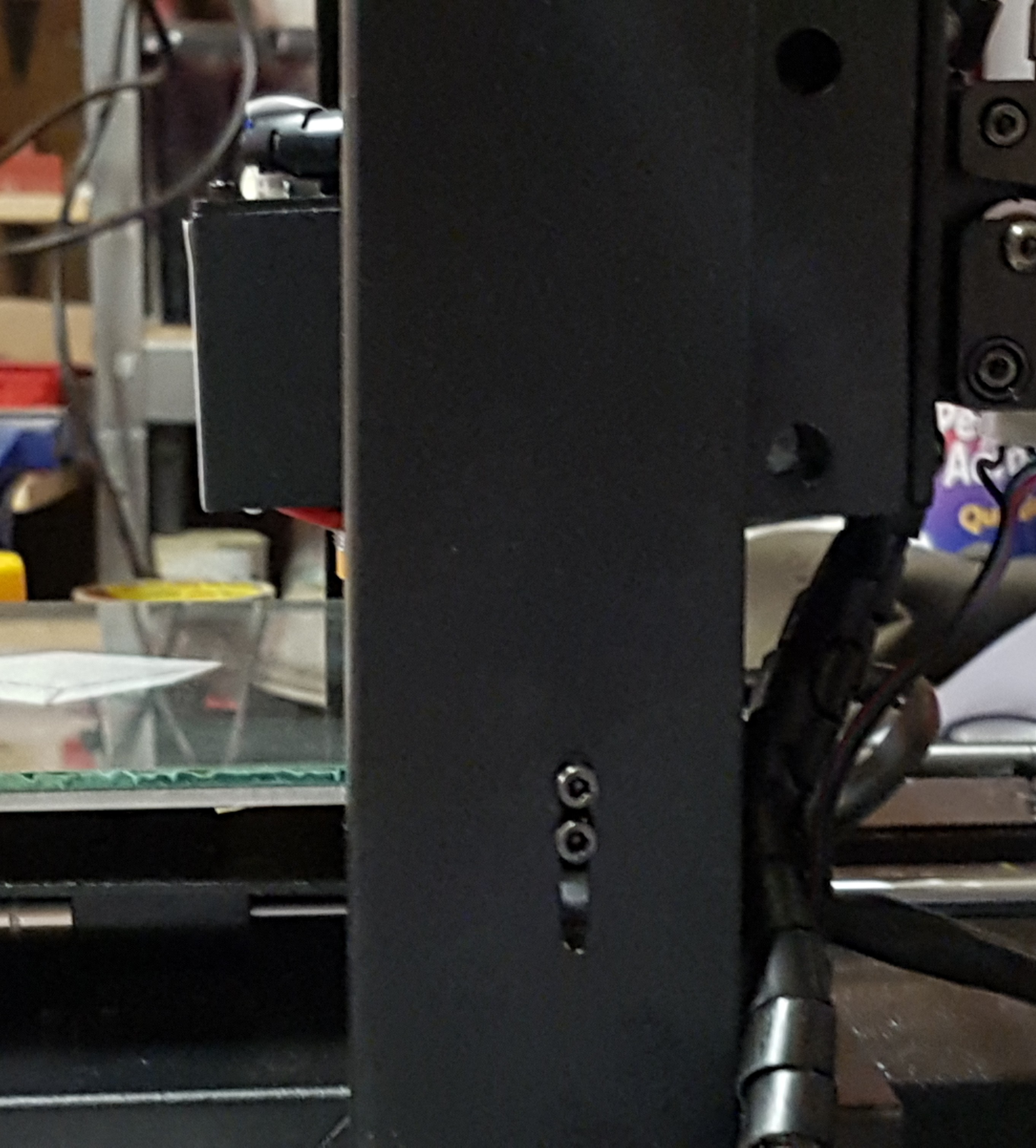

dydolo Posté(e) Mai 31, 2017 Posté(e) Mai 31, 2017 Bonjour à tous J'ai le bloc d'extrusion qui n'est clairement pas de niveau ( voir photo) Quand j'imprime en 200*200 sur la première couche, la grande ligne du y de l'avant vers l'arrière, la matière ne sort pas où peu alors que d'arrière en avant ça sort niquel donc je me pose la question de savoir si c'est lui qui me pose ce problème
Harleyme Posté(e) Mai 31, 2017 Posté(e) Mai 31, 2017 Problème de relativité, le bloc d'extrusion doit être parallèle à ton plateau, peu importe qu'il soit de niveau ou pas " bien sûr dans la mesure du raisonnable" donc tu règles ton plateau est tout ira bien. 1
DCH78 Posté(e) Mai 31, 2017 Posté(e) Mai 31, 2017 Autrement dit : Soit ton plateau est de niveau et effectivement il serait préférable que la tête le soit aussi. Soit ton plateau est de travers (ce qui a le plus de chance d'arriver) et la tête doit également avoir le même travers.
olivierbart Posté(e) Mai 31, 2017 Posté(e) Mai 31, 2017 euh la plateau doit surtout etre perpendiculaire a l'axe des Z ... sinon sur les impressions en hauteurs les coté serons penchés... non ?
Harleyme Posté(e) Juin 1, 2017 Posté(e) Juin 1, 2017 Oui tu as raison ça peut être un problème, mais tu as constaté ça sur une pièce que tu as imprimé ? Sije ne dis pas de bêtises tu n'as pas de possibilité de réglage de perpendicularité entre l'axe des Z et les axes X et Y. Tout ça est réglé au montage par le fabricant. Le problème le plus courant et un décalage des deux moteurs qui pilote l'axe des Z et un problème de réglage du plateau.

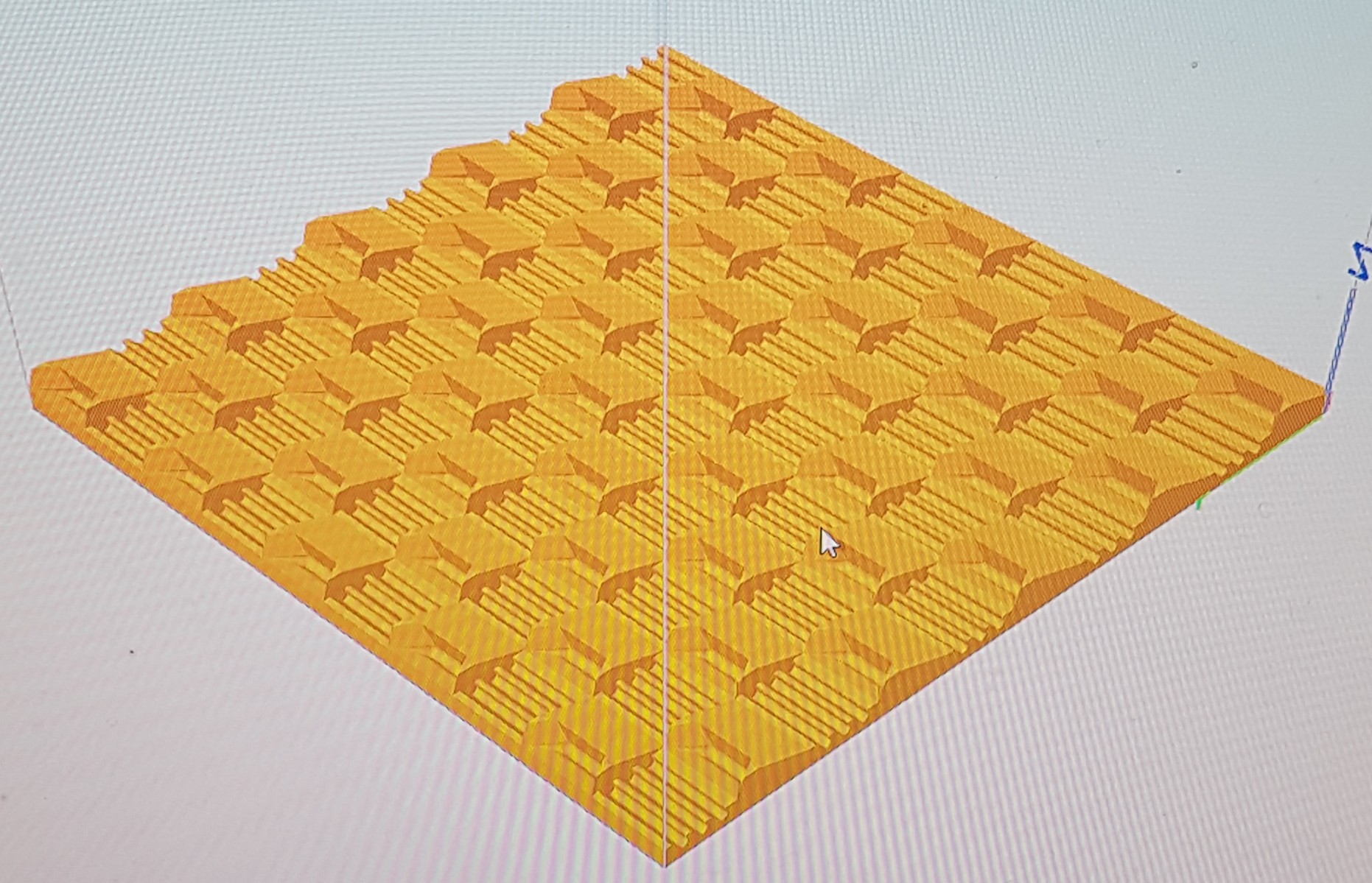

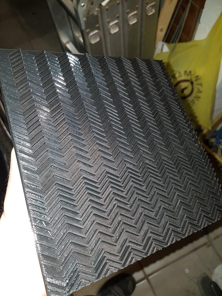

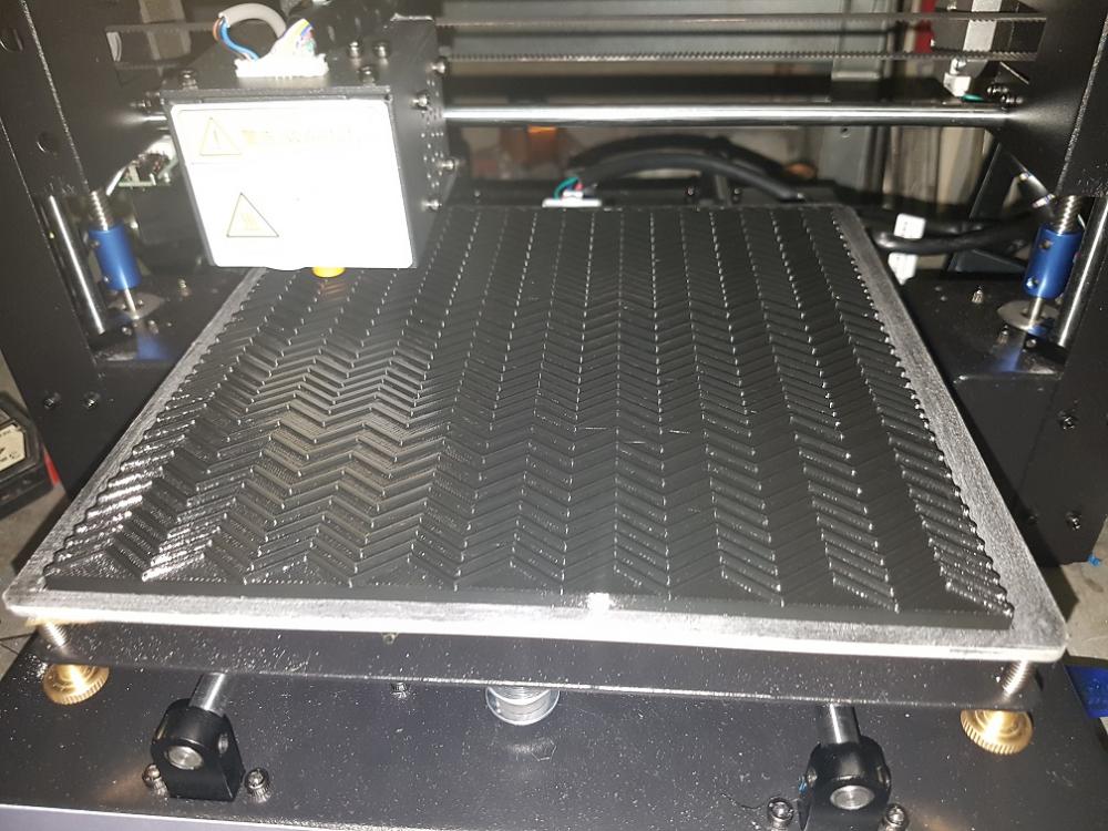

dydolo Posté(e) Juin 1, 2017 Auteur Posté(e) Juin 1, 2017 bon au final j'ai imprimé une plaque de 200*200 et c'est propre donc je pense que ça n'a pas d'incidence sur le print
Harleyme Posté(e) Juin 1, 2017 Posté(e) Juin 1, 2017 Jolie travail, elle marche bien cette imprimante !
dydolo Posté(e) Juin 1, 2017 Auteur Posté(e) Juin 1, 2017 Oui franchement ça fait le taf un pro de la print 3d qui fait ses fichiers là avait des doutes sur la capacité à l'anycubic de faire des plaques comme ça en plus direct sur le buildtak et franchement je regrette pas.
DCH78 Posté(e) Juin 1, 2017 Posté(e) Juin 1, 2017 Tu as vérifié la continuité d'épaisseur (D'un coin à un autre) ? Franchement, en regardant les photos, je suis impressionné. Travail super propre.
dydolo Posté(e) Juin 1, 2017 Auteur Posté(e) Juin 1, 2017 Au pied à coulisse c'est parfait sur les 4 coins donc je dois dire que ça marche très bien. Je touche du bois. J'en refait un autre là je te montrerai 1
