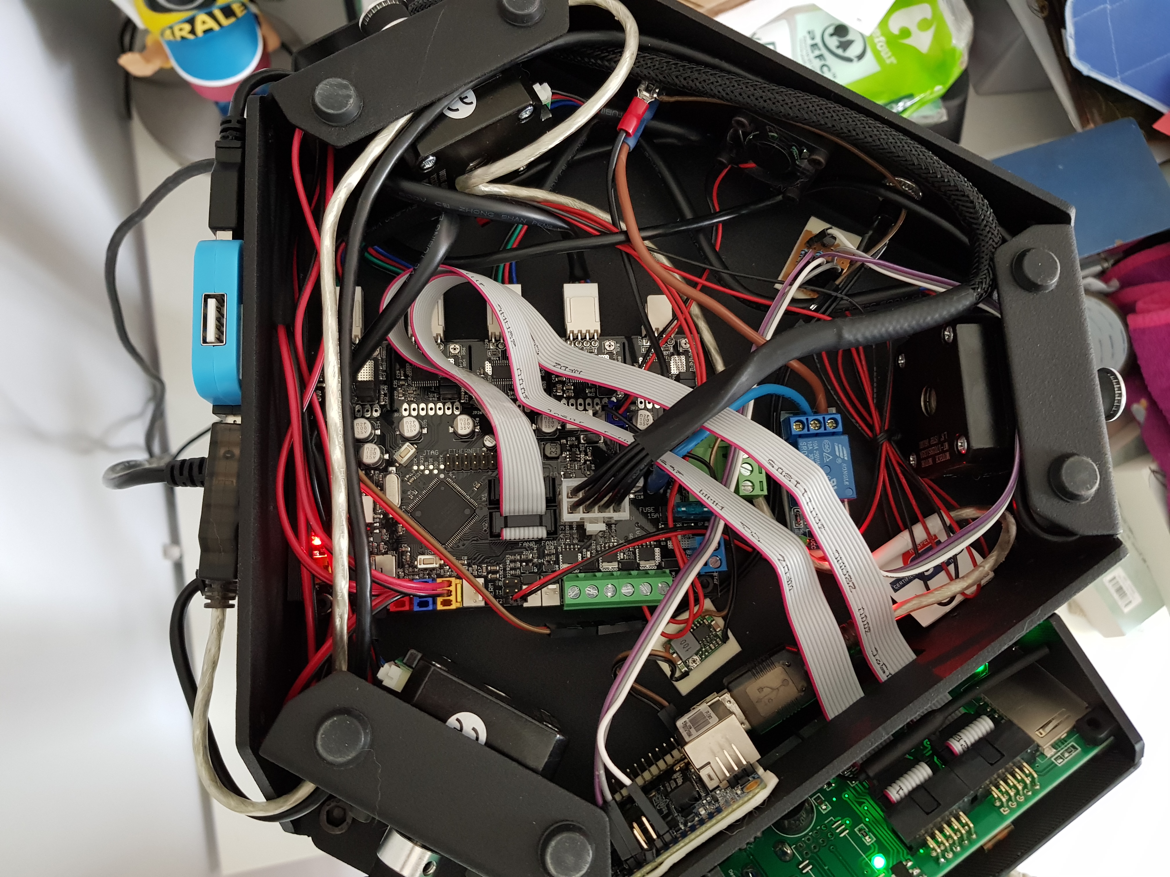

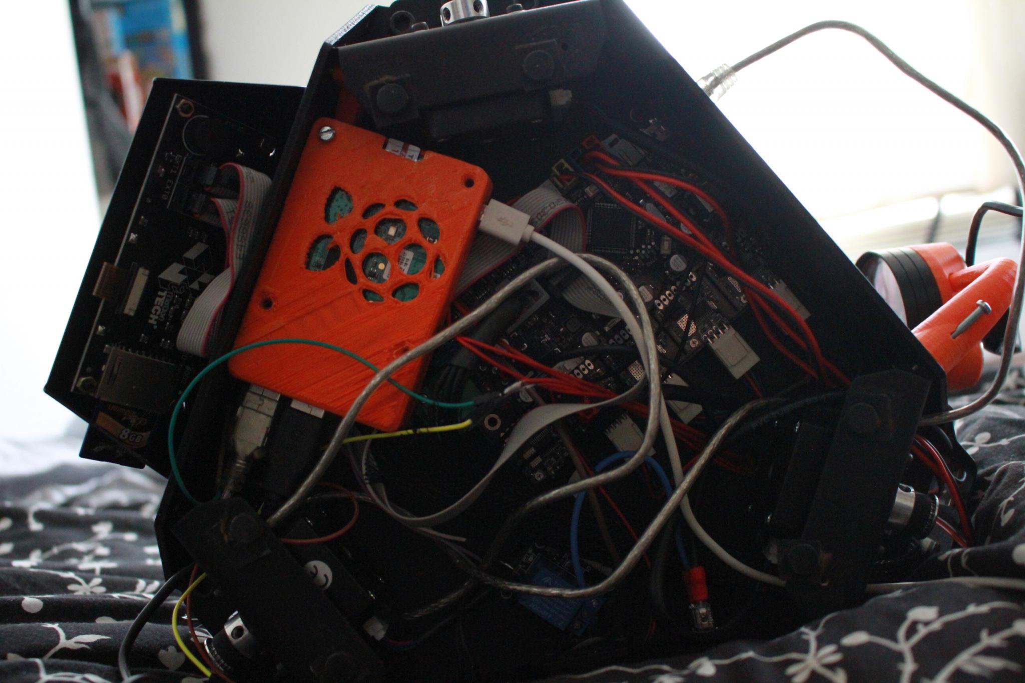

Voilà une idée du bazar :
uc?export=download&id=0B7P0ntKDZazuT0xFL
Petite description de ce bazar :
- en bas au centre on trouve la OrangePi Zero et son antenne qu'on voit sous le module écran de la microdelta Rework (le wifi passe mieux là que dans la carcasse metallique)
- accroché à la OrangePi Zero on voit la rallonge USB qui va jusqu' au mini Hub USB a l'exterieur (la webcam et la Microdelta Rework sont connecté à ce mini Hub)

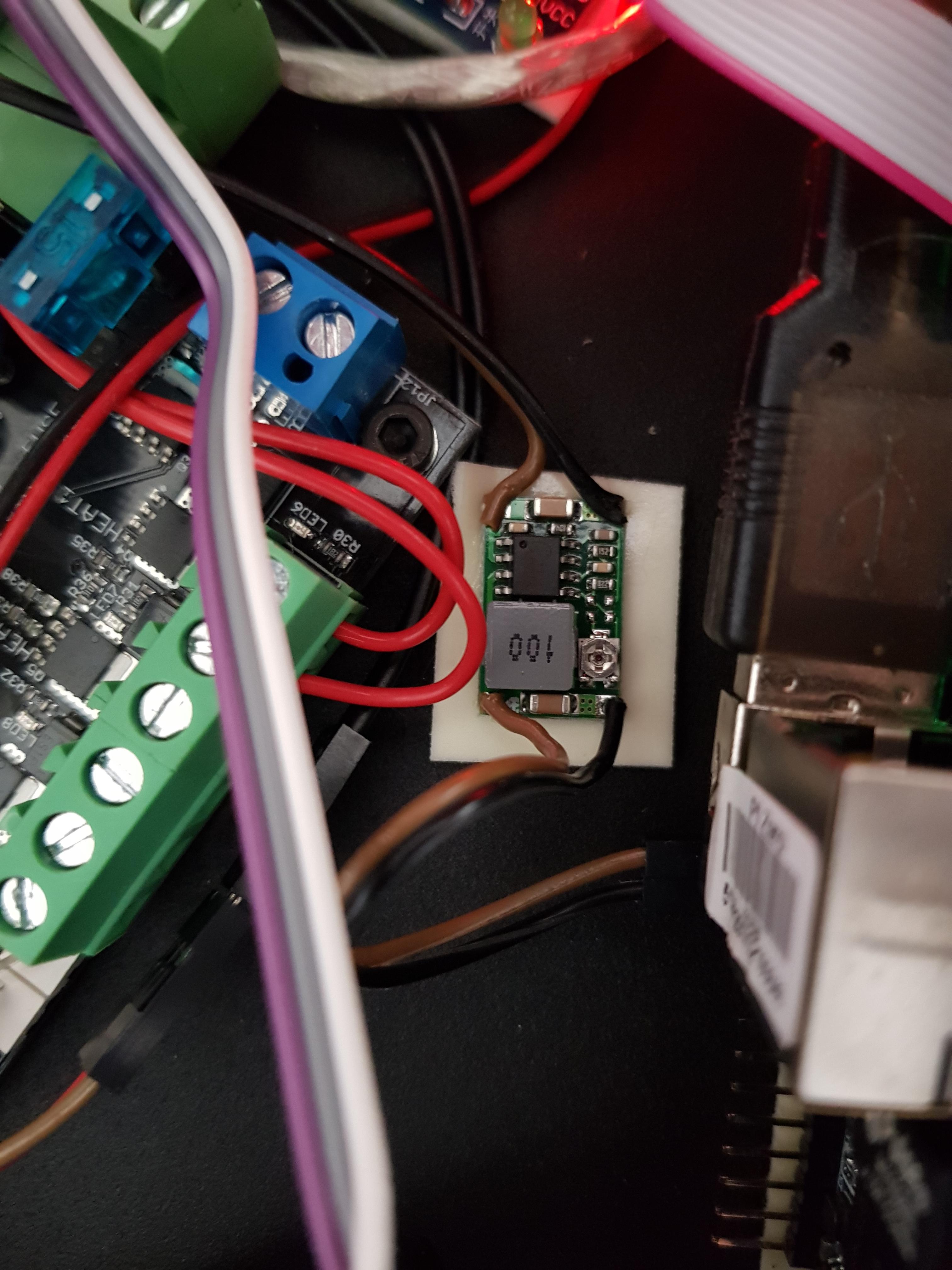

- juste au dessus de l'OrangePi Zero vous trouverez le convertisseur de tension qu'il faudra préalablement réglé à 5Vdc en sortie

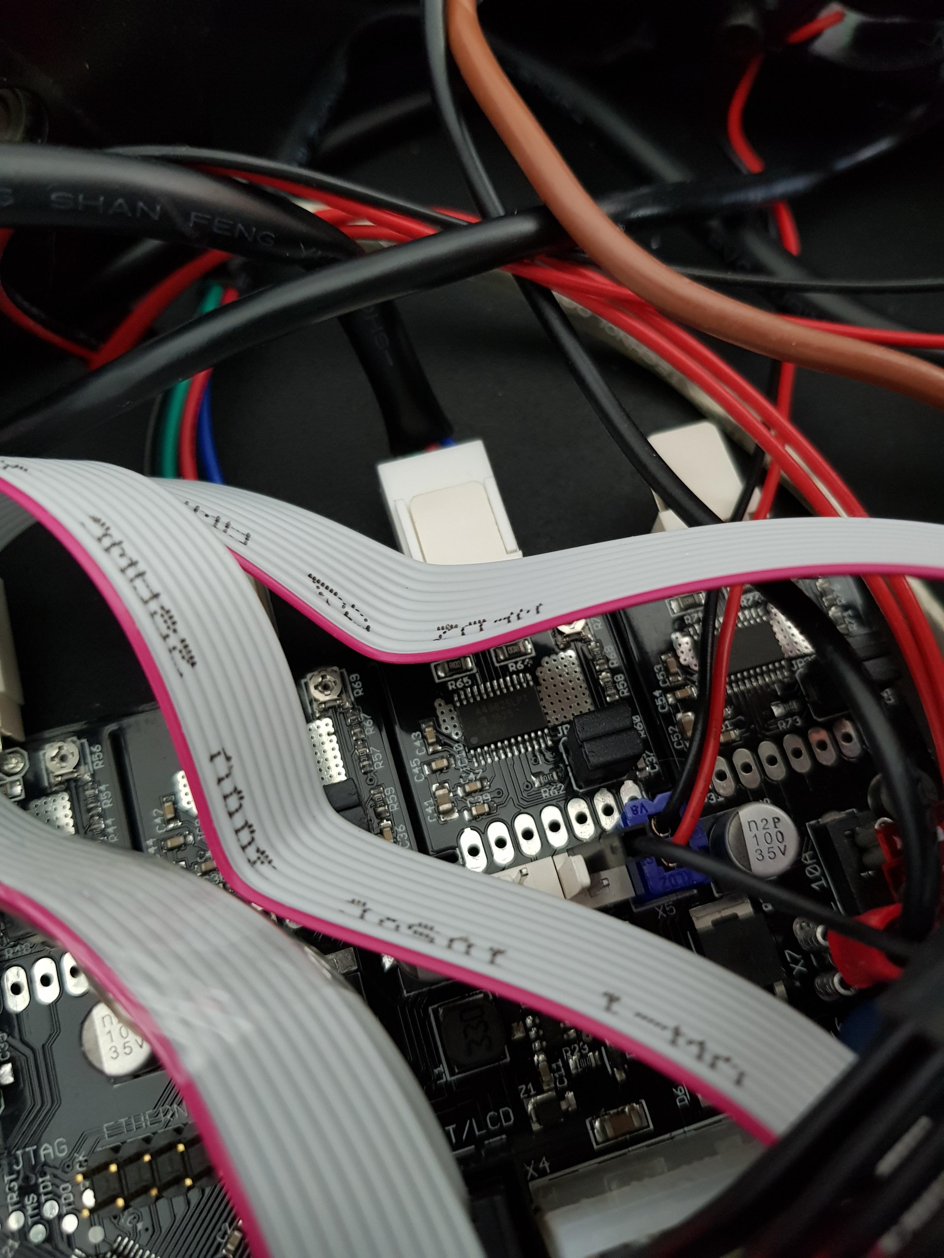

- Au dessus il y a la carte electronique de la MicroDelta Rework

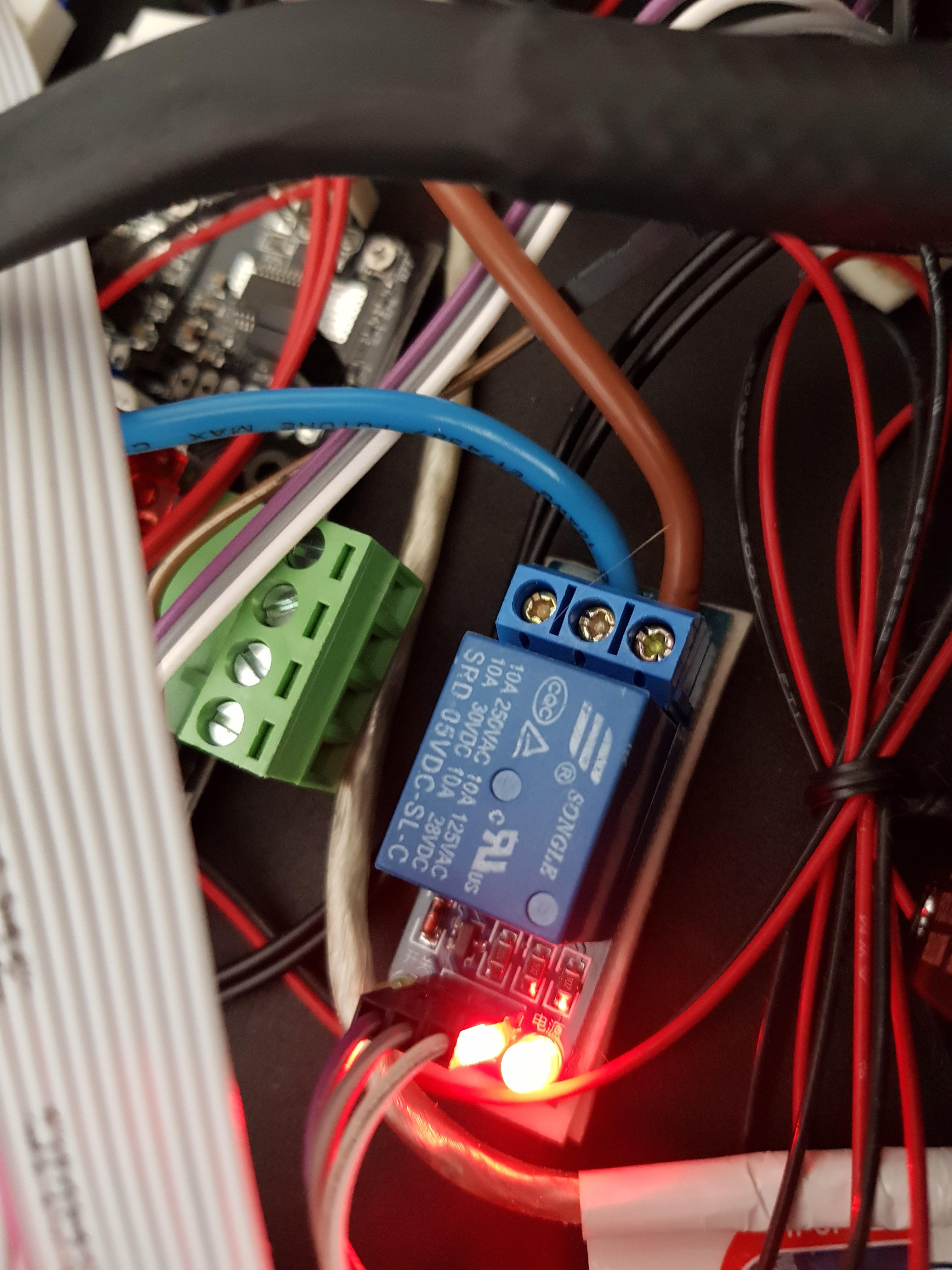

- A droite de la carte de la MDR il y a le relais de coupure de puissance

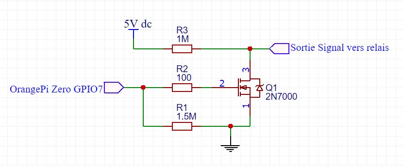

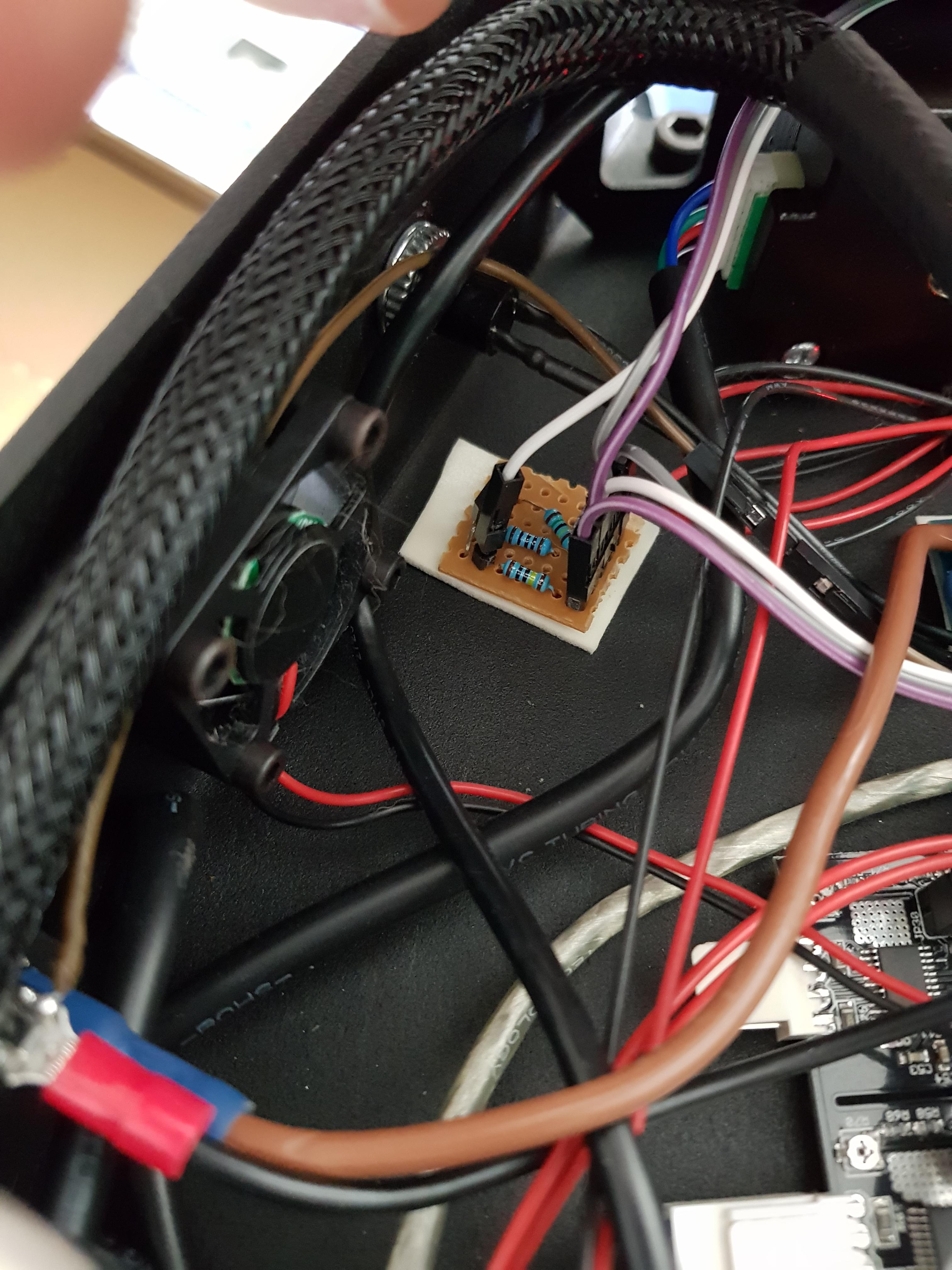

- Au dessus du relais il ya un petit montage avec un transistor et 3 resistances permettant de piloter le relais avec le 3.3v des sorties de la OrangePi (si vous trouvez un relais qui se pilote en 3.3v, vous n'aurez pas besoin de ce montage)

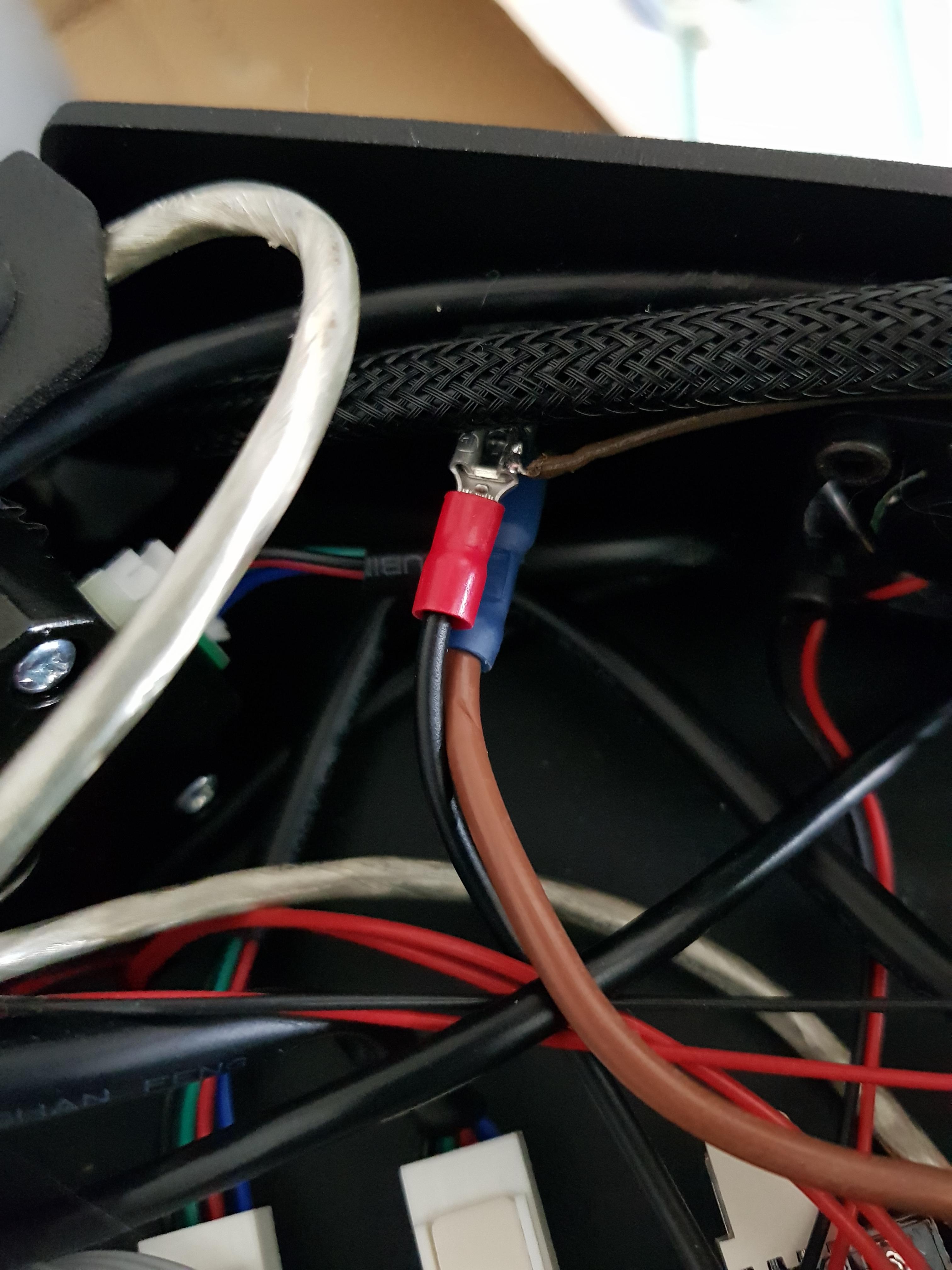

Le bouton Marche-Arrêt de la microDelta Rework étant alimenté en permanence en +24Vdc (via la broche X7 de la carte electronique) J'ai soudé un petit fils sur la cosse du fil du bouton qui va au + INPUT du convertisseur de tension.
uc?export=download&id=0B7P0ntKDZazuVXM3T
Pour la masse j'ai simplement connecté un fil Dupont sur la masse du connecteur collé au connecteur du ventilateur et relier ce fil au -INPUT du convertisseur de tension.

Les sorties du convertisseur de tension +OUTPUT et -OUTPUT sont elles reliées aux broches d'alimentation +5Vdc et GND de la OrangePi Zero.
uc?export=download&id=0B7P0ntKDZazucTVxa
L' autre cosse du bouton Marche-Arrêt est relié à la borne NO (normalement ouvert) du relais de puissance. La sortie du relais est connecté à la broche X6 de la carte electronique de la MDR (là où était connecté initialement le fil du bouton).
uc?export=download&id=0B7P0ntKDZazuZnItM
Enfin le petit montage pour coller avec le fonctionnement de mon relais ( qui commute sur un état bas et repasse en repos sur un état haut à 5vdc) :
uc?export=download&id=0B7P0ntKDZazuZEJiV
Ce qui donne ceci ( +5Vdc commun entre le relais et la OrangePi Zero et masse commune également):
uc?export=download&id=0B7P0ntKDZazuWUJXR

Au final, tu n'as besoin que du relais (et du petit montage avec le transistor et les 3 resistances si c'est le même que le miens).
1 ère étape : tester la commande de ton relais (sans le raccorder au raspberry pi)
    - ne rien raccorder coté puissance (sur le bornier à vis)
    - côté pin relier comme sur la photo (violet +5Vdc, gris masse, blanc signal)
    - si lorsque tu connecte le fil blanc au +5Vdc il commute (on l'entend basculer) c'est que ce n'est pas exactement le même que le miens (et tu n'aura peut-être pas besoin de faire le montage avec le trnasistor)
    - s'il commute uniquement lorsque tu connecte le fil blanc à la masse, c'est que c'est bien le même que le mien et il faudra faire le montage avec le transistor
2ème étape : tester la commande de ton relais via le raspberry pi
    - ne rien raccorder coté puissance du relais (sur le bornier à vis)
    - en fonction du test de l'étape 1, raccorder le relais soit directement au raspberry pi (fil violet au +5Vdc, fil gris à la masse, fil blanc à un GPIO du raspberry pi) soit au montage avec le transistor (et raccorder le montage avec le transistor au raspberry pi - fil violet au +5Vdc, fil gris à la masse, fil blanc à un GPIO du raspberry pi)
    - tester la commutation du relais lors de l'utilisation des scripts PowerOn.sh et PowerOff.sh en ayant bien modifié le numéro du GPIO pour que ça corresponde au tien

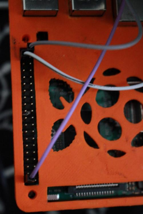

le relais doit être alimenter en 5V sur sa broche VCC, et la broche GND doit être relier à la masse. La broche IN est le signal sur lequel tu peux faire passer du 3.3v ou du 5v (les 2  tensions fonctionne).
donc :
 - fil violet PIN2 du raspberry Pi
 - fil gris PIN6 du raspberry Pi
 - fil blanc PIN4 du raspberry Pi
D'après les commentaire amazon, certain reçoivent une version qui commute à l'état haut - 3.3v ou 5v les 2 fonctionnent (dans ce cas ça marche direct comme raccordé au dessus), mais d'autres on eu une version qui commute à l'état bas (0v) et dans ce cas pour inverser la commande il faut utiliser le montage avec le transistor.
C'est pour ça qu'il faut tester le fonctionnement de ton relais (l'étape 1 de mon précédant message).

De mon côté j'ai un RP2 et l'image officielle octoprint pour raspberry, et aucune des mes caméra USB ne fonctionne. Y aurait il une astuce que j'ai loupé ? Pourrais je résoudre mon soucis en utilisant Armbian ?
Par ailleurs, pourquoi n'as tu pas utilisé l'image octoprint de ton côté ?
Sinon électriquement ton installation est clean. Il manque un peut d'impressions 3D pour tout intégrer sous l'imprimante ;-) mais c'est rudement chouette.

Pour faire fonctionner le relais il faut installer le plugin PSU Control via l'interface d'octopi, encore une fois même pas de code à entrer !
vis-à-vis du matériel j'ai acheté le relai suivant sur EuroMaker
Avec ce relai j'ai pas eu besoin du transistor et des résistances, il est directement connecté au Raspberry, la carte smoothie et l’interrupteur. Le relai est connecté à la pin GPIO 38 du Raspberry, je le reporte dans les options de PSU control et BOUM ça marche.
J'ai galéré à savoir où installé le Raspberry il était important qu'il soit fixé sur l’imprimante par ce que je déplace souvent ma MDR. j'ai fini par forcer un peu les choses en lui trouvant une place à l’intérieur, c'est branlant parce que le Raspberry est soutenu par un seul point mais ça fait l'affaire !
Le support du rasberry se fixe à l'avant de l'imprimante comme montré sur Thingiverse. Je mets le STL également dans le commentaire.
Avec Octopi j'ai accès en local aux contrôles de l'imprimante : température, mouvement de la tête, image de la caméra carte SD interne.
