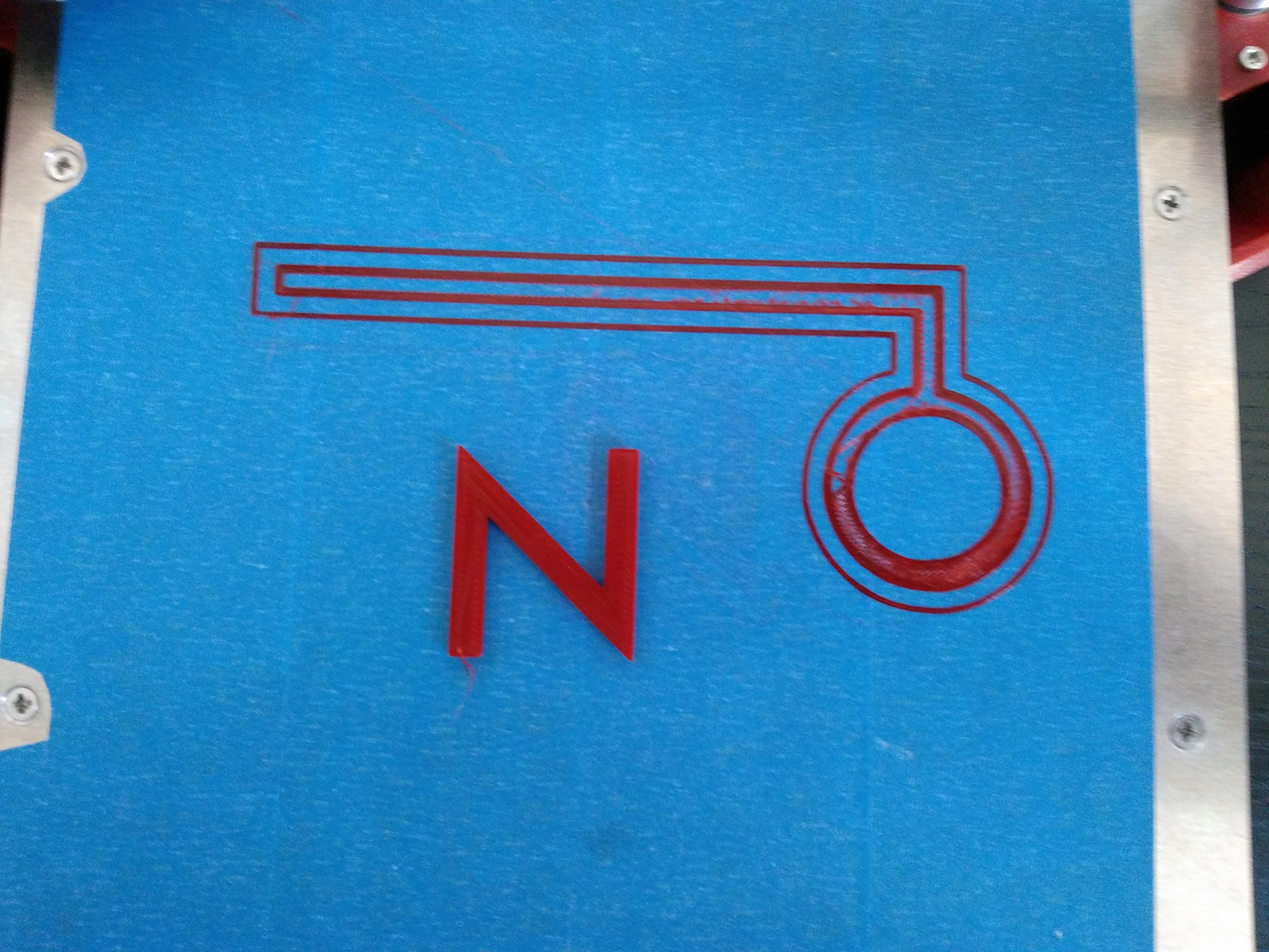

Bonjour à tous,
J'ai acheté une Discoeasy 200 il y a quelques jours et ai récemment fini son montage. Tout est bien monté à priori, puisque pas de soucis avec l'impression du badge Dagoma par exemple. Je peux aussi imprimer de petites pièces (comme une lettre "N") sans soucis. Mais ce qui m'ennuie particulièrement, outre un problème d'extruder qui a tendance à claquer, c'est que les grandes pièces, ou en tout cas les pièces qui couvrent une grande superficie (trois lettres imprimées en même temps par exemple), ça ne marche pas. L'imprimante trace les lignes, mais le remplissage fait claquer l'extrudeur sans cesse et le filament fini par ne plus sortir. Quand je sors le filament pour déboucher le tout, parfois il est même tassé en boule ! Preuve que l'extrudeur pousse comme un fou mais quelque chose bloque. Je m'arrache les cheveux à essayer de comprendre pourquoi cela fait ça.
Ce qui est sûr :
- Les ventilos fonctionnent, la buse est propre (aucun problème en poussée manuelle)
- J'ai bien vérifié les branchements, l'électronique semble ok
- Si les petites pièces marchent parfaitement, la surface à couvrir semble épuiser l'imprimante.
HELP ?
Merci d'avance ! :)

bonjour @Davlin
Pour l'impression en cours au moins (pas la lettre, mais l'espèce de L avec un rond au bout), la photo ne montre pas de manière flagrante un problème de plateau non plan : Le contour de la pièce a l'aire d'une largeur homogène.
C'est comme si ta tête se refroidissait et rendait l'extrusion de plus en plus difficile.
J'ai eu un problème assez exotique de ce genre avec une version beta de cura où en fait la consigne de chauffe de la tête était erronée.
Le préchauffage de la tête se passait bien, l'impression démarrait mais le chauffage était coupé et la température de la tête descendait jusqu'à atteindre la limite d'extrusion à froid et finalement marlin interrompait l'impression. Le temps que la tête refroidisse je pouvais imprimer des petites pièces de quelques couches, mais rien de grand.
Est-ce toi qui arrête l'impression ou l'impression s'arrête-elle d'elle même ?
Quel logiciel utilise tu pour faire cette impression ? Passes tu par la carte SD ?
Le gcode de début contient-il des instructions bizarre dans le genre M104 S0 ?
Bon, les pannes exotiques ne sont probablement pas les premières à explorer, mais ton cas est bizarre, si ton offset en Z était trop bas cela expliquerait les claquements, mais pas le fait que les bordures s'imprime bien, et inversement si l'offset était un peu trop haut et que les bordures s'imprimaient tous de même mais que la vitesse plus élevé de l'impression du remplissage faisait perdre l’adhérence du filament sur le scotch, tu n'aurais pas de claquement !
- l'extrudeur est peut être simplement à la peine.
La visse qui sert d'axe au bras de l'extrudeur est peut être trop serrée et le ressort à alors du mal à plaquer le filament sur la roue crantée d’entraînement.  Les remplissages se font plus rapidement que les contours peut être est ce pourquoi les contour s'impriment et pas le remplissage.
Cela n'est probablement pas un problème de retract dans ton cas, étant donnée que tu en es encore à la première couche et qu'elle n'est pas spécialement trouée.

@Davlin "Quand je sors le filament pour déboucher le tout, parfois il est même tassé en boule ! "
Ce symptome est dû au tube "bowden" qui n'est pas ou ne reste pas enfoncé suffisamment profond dans le corps de chauffe de la tête.
Lorsque tu enfonces le tube, et qu'il touche bien le fond, il faut alors aussi relever la collerette noire de manière à ce qu'elle ne se soulève plus lorsque le filament est compressé pour l'extrusion.

Pour aller dans le sens de @Z122 tu peux verrouiller la collerette avec une petite pièce du genre https://www.thingiverse.com/thing:699415
le défaut de verrouillage du pneufit n'est pas forcement visible directement mais cela provoque de nombreux défauts au retract par exemple ce qui peut conduire au bouchage récurrent de la buse...

Bonsoir à tous,
Bon, mon problème est résolu. L'origine vient de moi : Malgré tout le soin que j'ai apporté au montage, j'ai quand même réussi à intervertir le branchement des deux ventilateurs. Du coup, la buse n'était pas refroidie, et le filament se ramollissait dès son entrée dans la buse. Et au moindre ralentissement, il se tassait sur lui-même, devenait un bouchon et s'était fini. Claquage à répétition et aucune extrusion.
J'ai rebranché correctement le tout et ai fait une impression de deux heures : Aucun claquage ( par contre, j'ai eu des soucis d'adhérences au blue tape, j'ai dû mettre de la colle...) donc on peut considérer que c'est réglé.
Merci à tous pour votre aide ! J'appréçie le coup de main. :)
