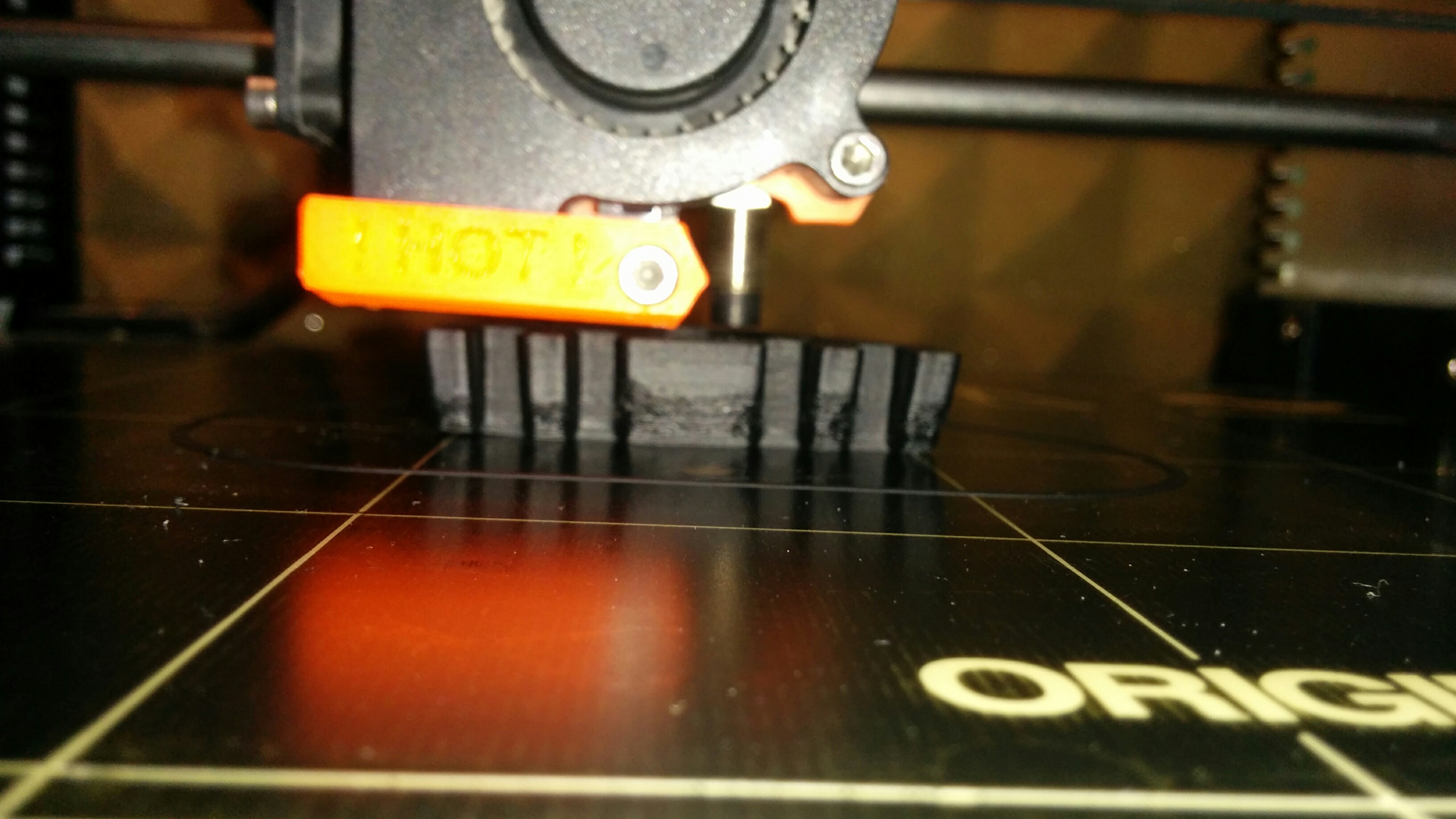

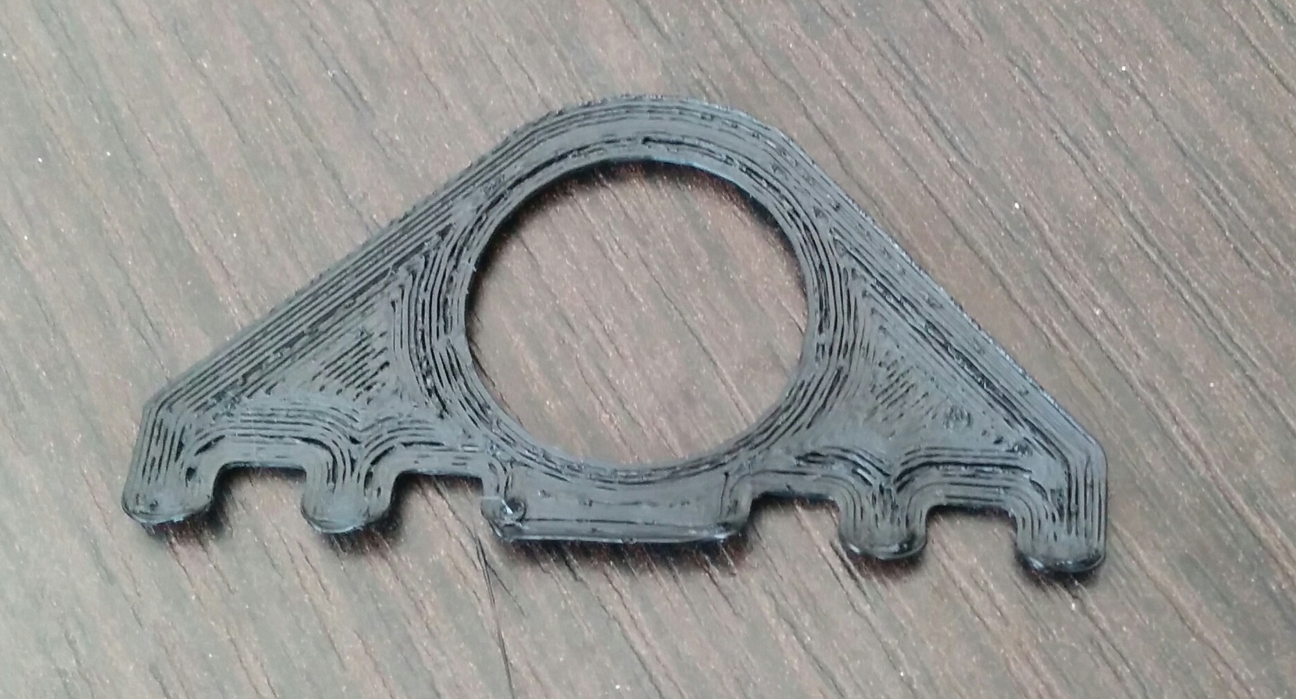

pingouin84 Posté(e) Juin 23, 2017 Posté(e) Juin 23, 2017 (modifié) Bonjours a tous, je me lance dans ma première impression en ABS et je rencontre quelque problèmes. 1 - je suis toujours obligé de descendre l'offset même en enchaînant les impression sans que le plateau refroidisse. 2 - sur une même couche mes ligne de sons pas solidaire les une des autres (flow a 0.8, je les monté a 1.3 mes j'ai fini par boucher la buse) voila si vous avez rencontré des problèmes similaire merci de men faire part. PS : j'utilise Slic3r prusa edition et le filament utilisé et le suivant https://www.filimprimante3d.fr/bobine-fil-abs-175-mm/1506-bobine-abs-imprimante-3d-dailyfil-175-mm-noir-1kg.html Réglage: Infill 65% Layer height : 0.15 Solid layer (top / bottom) et Perimeter : 13 (le client voulais une épaisseur de parois de 5 mm Modifié (le) Juin 23, 2017 par pingouin84

master.geo Posté(e) Juin 23, 2017 Posté(e) Juin 23, 2017 Salut, Pour moi c'est un problème de température à la fois de plateau et de buse mais également de hauteur de la buse vis à vis de ta pièce. Perso pour l'ABS le plateau est à minimum 110 (la canicule facilitant la monter en température :D) et je suis en 0.3 avec ma buse en 0.4 Tu ne dois pas avoir de boitier sur ton imprimante, ce qui t'oblige à monter ta température d'extrusion, et ton plateau n'est pas assez chaud. Donc quand la second couche arrive, la 1ere est trop froide est donc pb d'adhésion. Ensuite, avec ta vitesse trop lente, sur les zones de courbure, ta buse reste trop longtemps et donc elle crame ce qu'il y a en dessous ... D'autant qu'elle est très près avec du 0.15. Enfin, avec de l'ABS noir, il y a souvent des problèmes de température à cause des pigments. Je ne vois pas à quoi peut servir la pièce, mais du 65% de infill et 13 couches externes, ne risques tu pas aussi d'avoir un sacré effet warping au final ? Pour moi du 0.15 avec une buse de 0.4 en ABS noir, c'est trop demandé à la machine. Si c'était pour moi, je la ferais en 0.3 et je passerais un coup d'acétone au pinceau dessus pour la lisser. Bon courage

master.geo Posté(e) Juin 23, 2017 Posté(e) Juin 23, 2017 Le ventilo de refroidissement ne tourne pas forcément, cela dépend de ta pièce. et du paramétrage. Je vois sur ta photo que la pièce n'adhère pas top au plateau sur la gauche, debut de warping, soit tu montes ta température, soit tu mets de la colle (perso j'utilise de la bombe Dimafix, c'est super efficace ). Vu la masse de matière que tu envoies, il faut que ton extruder soit paramétré nickel et que le fil n'ait pas trop de différence de diamètre ... Autre chose, as tu nettoyé ta buse pour éviter les bouchons ? surtout si tu imprimes bcp et que tu as fait bcp d'essai ...

nboric Posté(e) Juillet 29, 2017 Posté(e) Juillet 29, 2017 Bonjour, Il y a plusieurs problèmes avec ta pièce : La temperature du lit est trop élevée. Le flow est très elevé et trop important ; la distance de la buse au lit est trop grande. On le voit bien parce que les lignes de traits sont trés écartées. Pour le reglages de la temperature, le reglage dans Slic3r correspond à Prusa ABS, le matériel vendu sur leur site. Les valeur ne sont pas logiques, parce que dans les spec filament il est marqué 230/250, 80/100. J' utilise ce filament et il marche parfaitement bien dans les limites citées. Dans ton ton cas, tu prends la valeur moyenne pour ton fournisseur. 220/260 donc, 240. Pour la temperature de lit, ceci depend de la taille de ton objet. Plus l'objet est grand, plus la temperature est elevée. C'est bien indiqué sur le site de Prusa3d. Pour moi, ton objet est petit, on voit bien que la temperature du lit soulève l'objet. Donc commence avec 90/85 Le flow, tu ne touches pas, c'est très délicat. On reste à 1,0 et si on bouge c'est +-5% max sinon le problème est ailleurs Pour l'infilll, un petit objet comme ça soit tu restes à 20-25% soit tu passes directement à 100%. Je te propose la methode suivante pour resoudre ton problème : 1) Reglages de axes Z Configuration -> Move Z Carraige to stopers. Suit les instructions. Chapitre 6.3.6 du manuel 2) Nettoie le surface avec un sopalin et alcool. Frotte bien. 3) Pour les reglages, ajoute un brim de 5 mm 3) Lance ton impression. Arrete après la premiere couche 4) Examine le résultat, les traits d'impresson devront etre solides. Si tu peux les separer descend ta buse de 50 microns. 5) Lance l'impression. Au moment que ça commence, utilise "LIve Z adjusment" pour descendre 0,050. Exemple si valeur - 0,800 -> 0,850. 6) Arrete à la moitie de la 2eme couche. 7) Examine le résultat. Les traits sont solides ? La deuxième couche adhère correctement ? La buse ne s'enfonce pas trop ? 8) On refait, cette fois-ci à la motie de la première couche tu descends encore de 25 microns. Arrete à la fin de la première couche. 9) Examine le resultat. Si tout est ok, tu ne devrais pas voir la difference. Si tu la vois, garde le dernier réglage. 10) Tu es pret. J'espere que ça va marcher. A+
