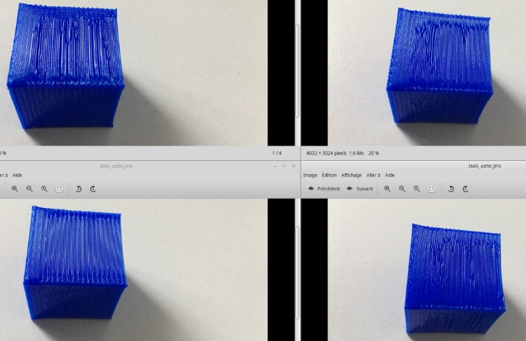

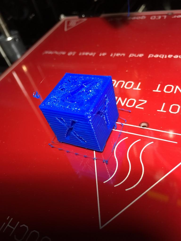

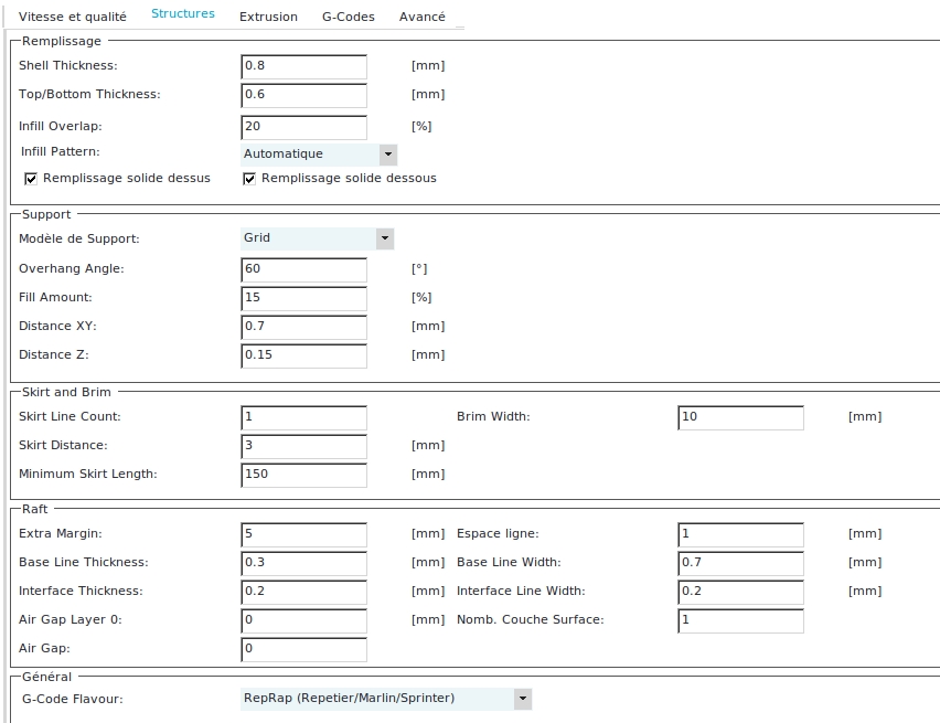

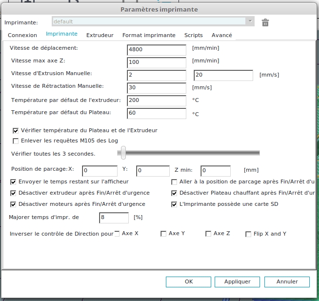

accromeca Posté(e) Juin 26, 2017 Posté(e) Juin 26, 2017 Bonjour, J'ai enfin pu imprimer ma première pièce, le cube XYZ. Je vais vérifier le réglage de l'espace Buse/Plateau. (Utilisation du ticket de caisse pour mise à la cote.) J'ai un peu de Wobble sur le Z droit, c'est vraiment au moment du serrage du coupleur que tout se joue. j'ai réussi à mettre le gauche à peu près nickel mais le droit ne veut rien savoir (j’ai vu les solutions pour les coupleurs et les anti-wobble et je m'y attaquerai quand j'arriverai à régler le printer). Voici mes paramètres de Repetier: Je tiens à préciser que je n'avais pas réussi à calibrer l'extrudeur suivant le tuto aux petits oignons car je n'y comprenais rien. J'ai donc suivi ce tuto vidéo ci-dessous mais même en suivant les étapes, à la seconde étape d'extrusion quand je demande 10cm, l'extrudeur extrude n'importe quoi. D'ailleurs, si je fais suivant le tuto vidéo, dois-je débrancher l'USB? Car je ne l'avais pas fais. Merci de votre retour pour m'aider à progresser dans les réglages de ma machine.
tomg778 Posté(e) Juin 26, 2017 Posté(e) Juin 26, 2017 ta vidéo, connais pas, moi j'ai fais ca : et ca marche plutot bien...et au final, je ne me sers jamais du bouton de l'ecran..

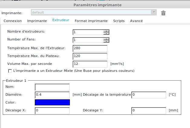

pascal_lb Posté(e) Juin 26, 2017 Posté(e) Juin 26, 2017 en premier, as-tu bien une buse de 0.40 ? le mieux c'est d'extruder un peu de filament et de regarder le diamètre du filament (refroidi) avec un pied à coulisse et de mettre la valeur dans le trancheur qu'est ce que tu ne comprends pas dans les petits oignons ?
accromeca Posté(e) Juin 26, 2017 Auteur Posté(e) Juin 26, 2017 Oui j'ai contrôlé hier soir au pied à coulisse un morceau de filament extrudé, 0.4mm pile. Pour les petits oignons, la méthode n'est pas forcément explicite pour un néophyte. Mais c'est bon j'ai compris ce matin comment modifier le marlin pour avoir une extrusion juste. Pour avoir les 100mm d'extrusion, j'ai du mettre 103 dans le marlin. la règle de 3 et autres calcul ne donnant rien de bon. Il me reste les étapes B et C du tuto à faire.

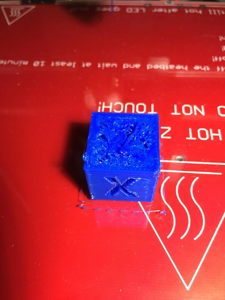

accromeca Posté(e) Juin 26, 2017 Auteur Posté(e) Juin 26, 2017 Dans l'optique de l'étape B du tuto de calibrage aux petits oignons, j'ai lancé une impression d'un autre cube en mode "spiralize" pour en mesurer les épaisseurs. Les 4 faces ayant des épaisseur variants entre 1 et 1.38mm Les états de surface sont bien meilleures que lors de la première impression grâce à la première étape de calibration. Je vais descendre le flow à 75% et je relance une impression.

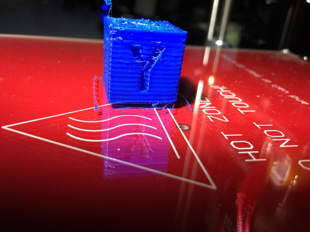

accromeca Posté(e) Juin 26, 2017 Auteur Posté(e) Juin 26, 2017 Trois niveaux de flow, de gauche à droite: 100% 75% 50% A 75%, l'état de surface est vraiment mieux mais l'épaisseur est de 0.8. A 50%, c'est pire, de plus j'ai mesuré encore 0.8mm d'épaisseur de ""mur" Par contre je ne sais pas comment je vais pouvoir arriver à l'épaisseur de buse +10% tout en gardant de la solidité en ne jouant seulement que sur le flow. Qu'en pensez-vous?
pascal_lb Posté(e) Juin 26, 2017 Posté(e) Juin 26, 2017 à 75% c'est nettement mieux, fais des essais en remontant le flow 80, 85, 90 Pour les réglages, tout est une question d'équilibre entre les divers paramètres, il n'y a pas de recette miracle, c'est à force de test que tu arriveras à trouver le bon compromis regarde également le diamètre de ton filament sur la bobine au pieds à coulisse car il n'est pas toujours de 1.75, tu mesures à plusieurs endroits et tu fais la moyenne et tu la rentres sans ton trancheur effectivement il y a du wobble mais bon c'est pas la cata, fais en premier tes réglages
accromeca Posté(e) Juin 27, 2017 Auteur Posté(e) Juin 27, 2017 remonter le flow alors qu'il faut viser les 0.4mm + 10%? je ne comprend pas.
pascal_lb Posté(e) Juin 27, 2017 Posté(e) Juin 27, 2017 en remontant ton flow tu vas retrouver de l'épaisseur... mais je pense qu'il y a un autre problème car si tu as jusqu'à -10% de flow c'est dans les valeurs normales par contre - 25% c'est trop
accromeca Posté(e) Juin 27, 2017 Auteur Posté(e) Juin 27, 2017 En effet, et je commence à comprendre comment configurer le truc. J'ai imprimé quelques anti-wobble en jouant avec les réglages puis je suis tombé sur un tuto expliquant comment configurer curaengine dans Repetier: http://fr.sixtek.com/2016/06/configuration-curaengine-repetier-host.html J'ai fait un test toujours avec le même anti-wobble et c'est le jour et la nuit. Je posterai des photos comparatives demain.
