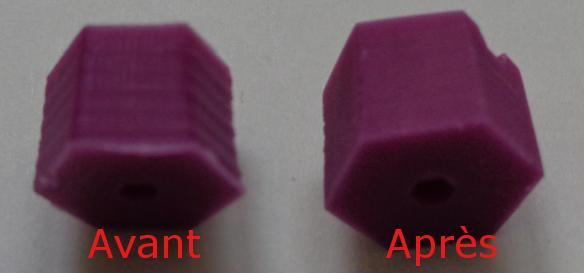

j'utilise du papier abrasif pour ponçage à sec ou à l'eau (grain extra fin 240)...à l'eau la durée de vie d'une feuille est plutôt courte...mais l'efficacité du ponçage est améliorée...
aujourd'hui au cours d'une séance, une idée plutôt saugrenue m'a traversé l'esprit...et si...et si j'utilisais de l'huile...pas de coude hein;)...de l'huile tout ce qu'il y a de plus alimentaire...de mais en l’occurrence...
et le résultat...la rapidité tout au moins...m'a bluffé...
bref moins de discours et plus de photos...
 bon la photo est pas top mais constatez la disparition du wobble...sur le coté gauche de la  photo "après", l’arête n'a pas l'air totalement lisse pcq j'ai utilisé du papier usé qui a abîmé celle ci...le coté droit correspond mieux a l'efficacité dont je vous ai parlé...
autre exemple...autre objet...

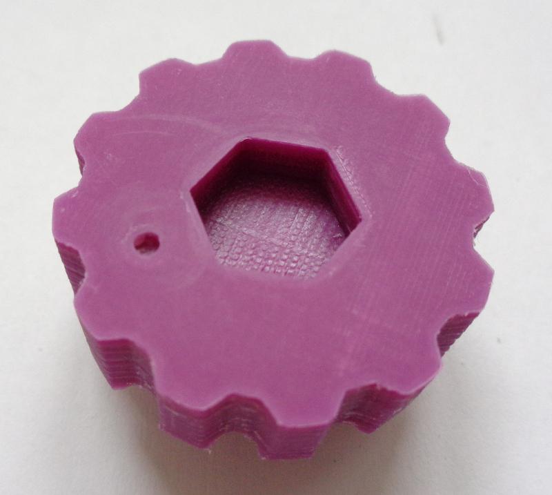

voici une face du dessus...et vous connaissez tous bien le pattern classique de rainures diagonales de finition de surface...vous l'apercevez d'ailleurs au centre de l'objet...
la durée de ponçage était en dessous de la minute...la photo macroscopique ne rend pas complètement ce que je veux vous démontrer...mais croyez moi ou ne me croyez pas justement...et faites en l’expérience...
bien sur ceci rajoute une étape...le nettoyage de la pièce...et celle de vos mains comme dirais monsieur Pilate qui n'était pas une buse en matière de ponçage...^_^
ma méthode en 2...voire 3 mots... je trempe mon doigt dans l'huile (comme la souris de ces messieurs...oulaaah la référence trop lointaine...9_9), l'applique sur le papier et je ponce...une sorte de pâte, mélange d'huile, de PLA et de cristaux se forme sur les bords que je réutilise en la déposant sur le papier...
voila voila...j'attends vos avis et vos retours d'expériences...

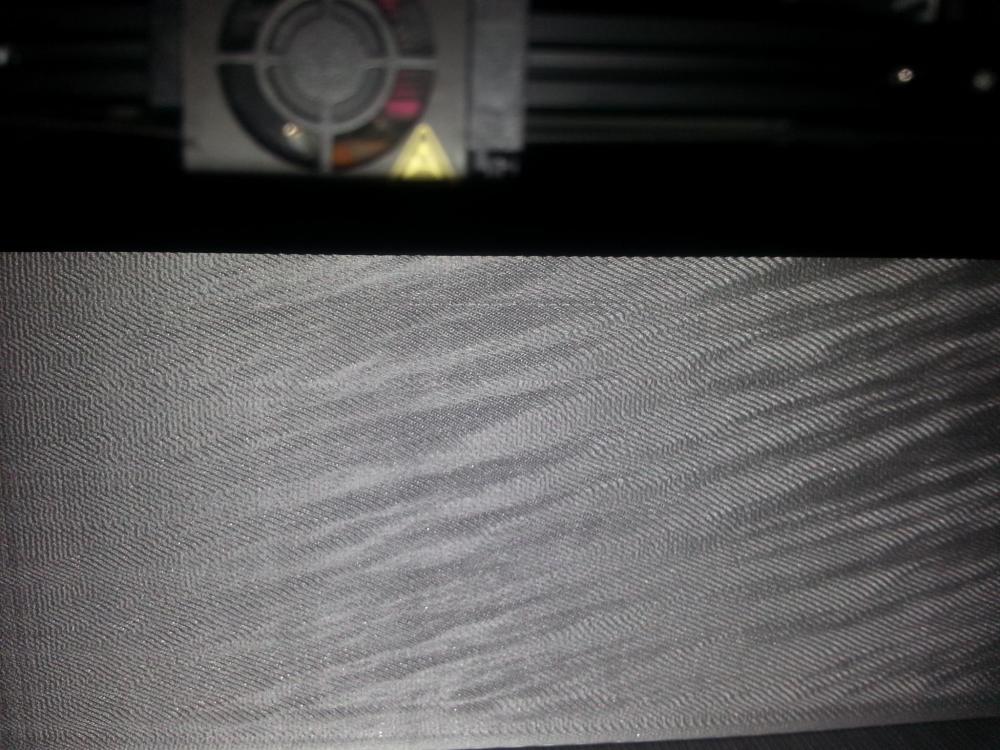

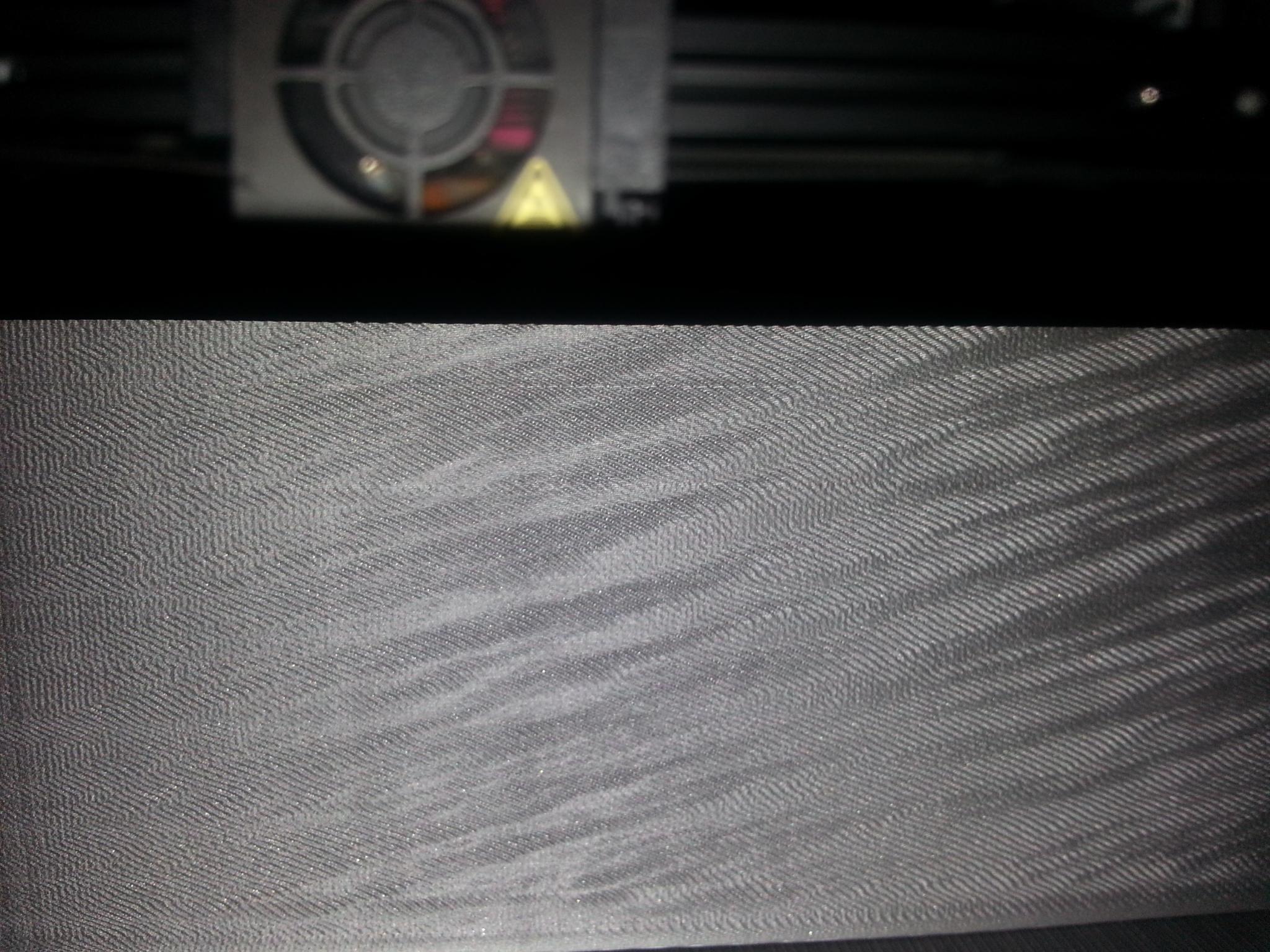

Bonjour
A quoi c'est dû ces zébrures sur les 4 surfaces latérales ? Finalement c'est un bel effet. Et je vourais pouvoir les réproduire
PLA noir
temp 205
Vitesse 100 %
Flux 100 %
Ventilateur 0%
Couche 0.1 mm
Sur la photo c'est pas terrible, mais vu de loin ça en jette pas mal.
En plus la texture style tissu c'est super.
C'est sur toutes les parois. Extérieures et intérieures.
Le modèle est un tube de section carrée de 120mm.
C'est le fruit du hasard.
Il n'y a pas de warping. C'est la perspective due au grand angle.
Modifié (le) par Rioma
