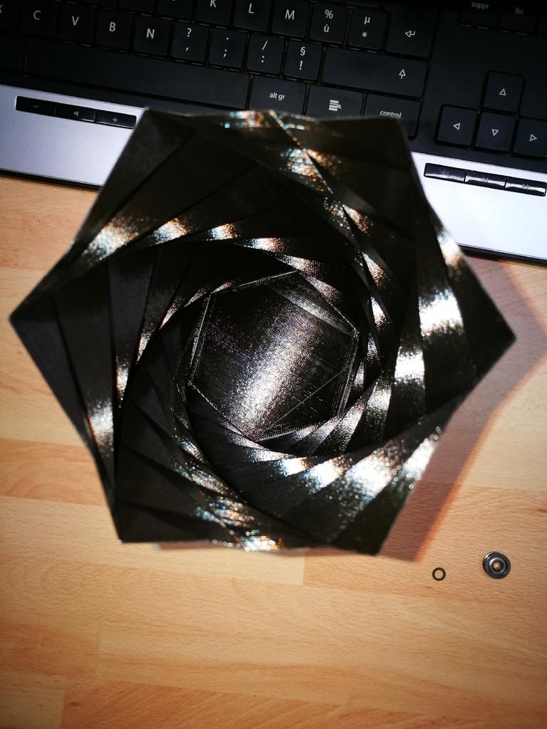

Version 2 :
-> Paramètres d'impression : Epaisseur de couche : 0.1 / Epaisseur de coque : 0.8 / Epaisseur dessous : 0.8 / Taux de remplissage : 0% / Vitesse d'impression : 50mm/s / Température impression : 200° / Température plateau : 60° / Black Magic Spiraliser le contour extérieur Activé / Epaisseur première couche 0.3 / Epaisseur de ligne première couche 140%
-> Résultat : A l'extérieur fini les effets de "coutures" par contre il y a des "strilles" ou "vergetures" apparentes et je ne sait pas d'ou elle proviennent, peut être de l'épaisseur passée à 0.1mm. A l'intérieur le résultat est juste indiscutable, c'est parfait.
-> Utilisation : A l'inverse de la V1 les côtés sont parfaitement étanches mais le fond est une vraie passoire.
IMG_1788.thumb.JPG.925b0e823127a1858fd23e6b7880154e.JPGIMG_1790.thumb.JPG.29f69499e01ce5f5666f7ddc7e7c9d1d.JPG

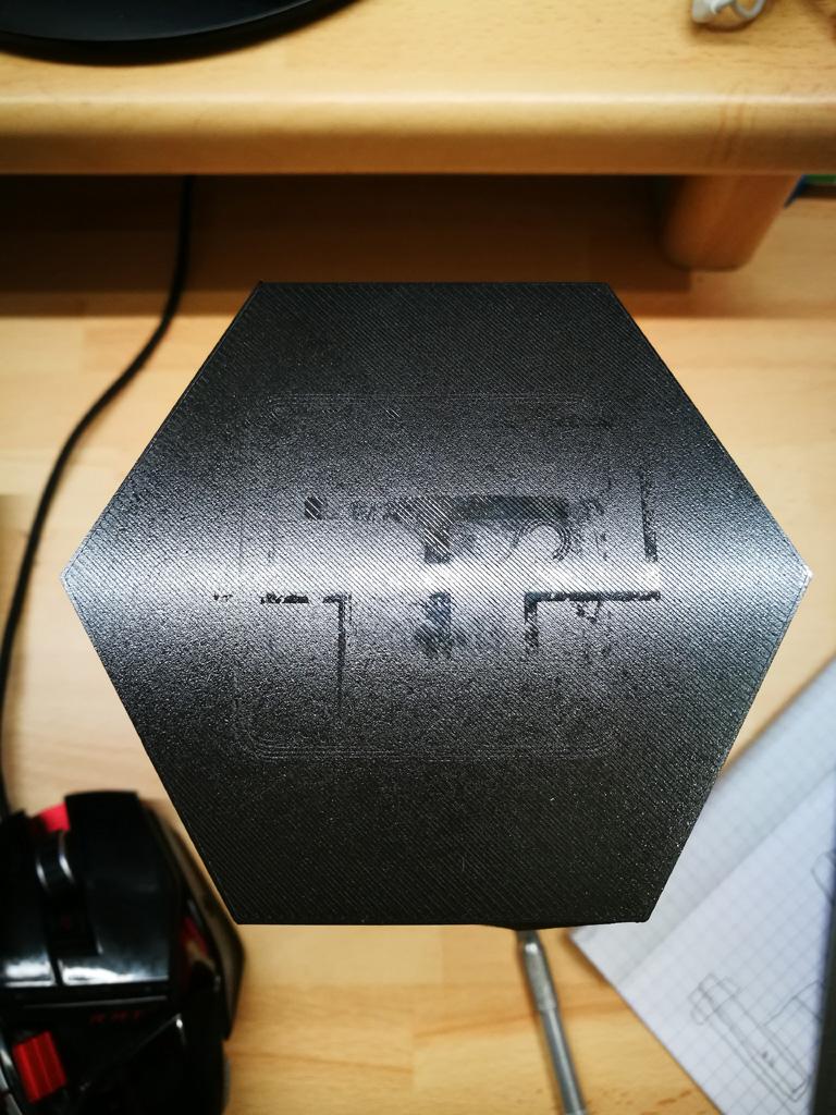

Comparaison du dessous V1, V2 et V3 :
-> Résultat : Alors la sachant que je n'ai pas toucher aux réglages je ne comprend pas pourquoi la V1 a des lignes plus précises que la V2 qui a des lignes plus précises que la V3. Je suppose que cela provient du mode "spirale" de Cura qui change la surface du bas en fonction de mon épaisseur de coque choisie.
Qu'en pensez vous ?
-> Comment pouvons nous obtenir un intérieur parfait, sans les "vergetures" ou défauts "coutures" extérieurs ?
-> Et bien sûr l'objectif d'un vase c'est de le rendre étanche...

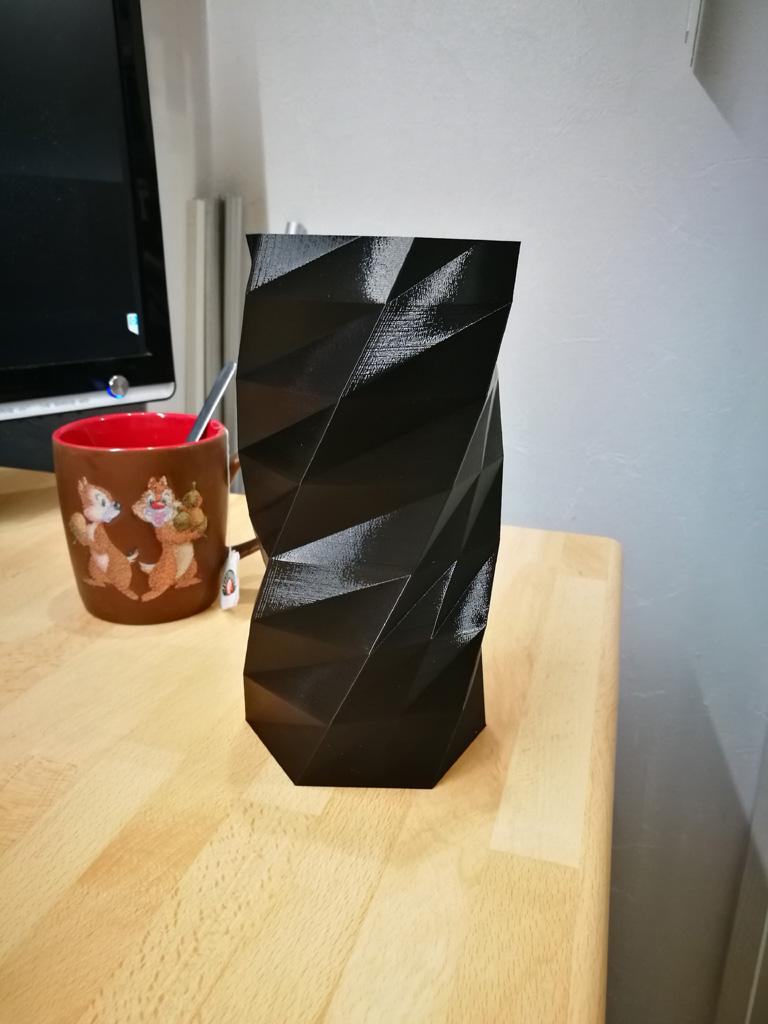

Version 4 :
Voici les réglages proposés par @Murdock :
-> Paramètres : Si tu as une bonne adhésion au lit mets 100% (mais même à 130% ca devrait être bon), épaisseur de coque 0.4, épaisseurs de couche 0.2, épaisseur du dessous  0.2, vitesse d'impression 40mm/s, vitesse première couche 20mm/sec, vitesse coque externe 30mm/sec, vitesse positionnement 120mm/s, et tous les param de vitesse de l'onglet avançé à 0.0. (Ajout Z4phyr : Mode spirale toujours actif)
-> Résultat & Utilisation : Parfait, le vase est étanche et très beau. Seul problème la solidité car l'épaisseur de couche est assez fine donc attention.

Pour le fond c'est principalement la largeur de couche.
un vase en spirale doit n'avoir qu'une ligne de périmètre, on dirait que tu en as 3. Pas mal de monde ne met qu'une couche pour le fond.
Après c'est difficile à dire sur des photos, mais j'ai l'impression que le flow est pas top.

Je suis en train de tester ton vase. Mais pour info je trouve le mode vase spirale de Slic3r mieux fait que celui de Cura.
Lien vers le commentaire
Partager sur d’autres sites
Voici le résultat, le haut n'est pas top mais panne de filament à 6mn de la fin !:emoji-E412: (Je voulais vraiment terminer cette bobbine lol !!!)

Et autre chose que je viens de découvrir c'est le problèmes des "vergetures" sur les vases, j'ai remarquer que ce défaut apparait lorsque je fais des "dessins" dans une pièce, par exemple pour le cube en photo ci-dessous sur le X et Y j'ai ce problème je dirait plutôt que c'est des reflets.
Ces phénomènes sont assez répandus et les causes peuvent êtres multiples.
Si tu exclus une cause mécanique comme un ventilo ou un déplacement "rugueux" sur un axe qui ferait vibrer la buse (tu peux à mon avis exclure ce phénomène car dans ce cas tu l'as partout), il te reste les deux suspects habituels :
- La vitesse excessive. Les changements rapide de direction à grande vitesse occasionnent des vibrations qui peuvent créer ce défaut.
- L'accélération. Les accélérations et ralentissements pour les changements de direction brutaux peuvent aussi créer ce genre de défaut. On peut baisser sensiblement les accélération de façon à adoucir les changements de direction.
