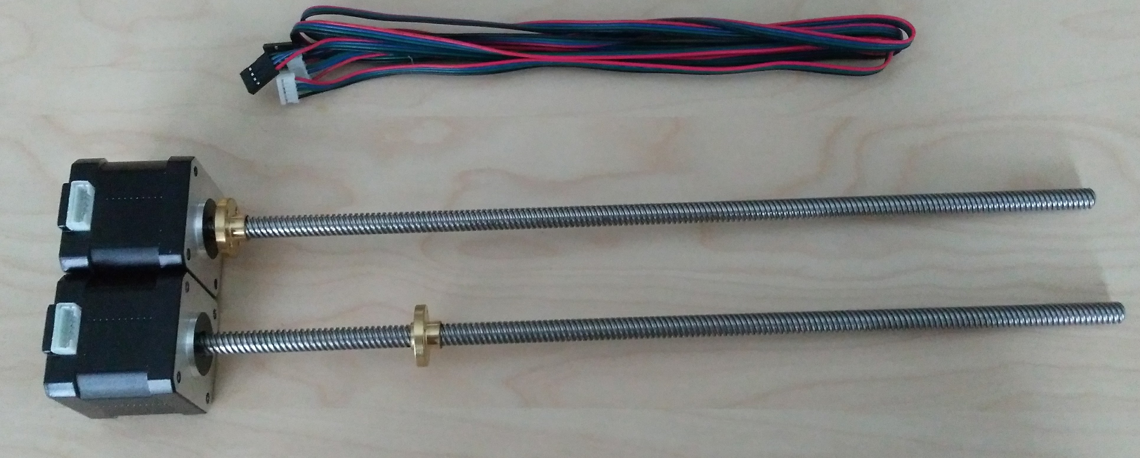

oracid Posté(e) Septembre 14, 2017 Posté(e) Septembre 14, 2017 (modifié) Super tes moteurs. Pourrais-tu nous envoyer le lien vers ton vendeur qui a l'air bien sympathique. La question que je me pose au sujet de ces moteurs, c'est, est-ce qu'il est possible de démonter la vis pour mettre sa propre vis, et est-ce que la vis pourrait être traversante, de chaque coté du moteur. Si tu es téméraire, lorsque tu les auras reçus tu pourras peut-être me répondre ....... en les démontant. Mais je comprendrais si tu ne le fais pas. Peux-tu nous mettre les liens vers les plateaux chauffants qui t'intéresse. Modifié (le) Septembre 14, 2017 par oracid
jef Posté(e) Septembre 14, 2017 Posté(e) Septembre 14, 2017 ah oui, effectivement intéressant ce vendeur; J'essayerai surement de le contacter pour une tige en 400, je note le lien !
oracid Posté(e) Septembre 14, 2017 Posté(e) Septembre 14, 2017 Il y a 5 heures, jef a dit : ah oui, effectivement intéressant ce vendeur; J'essayerai surement de le contacter pour une tige en 400, je note le lien ! Dommage que le vendeur n'indique pas la longueur de la vis dans les paramètres. A moins qu'elle soit toujours de 300mm et que seule la puissance varie.
Rico983 Posté(e) Septembre 14, 2017 Posté(e) Septembre 14, 2017 Il y a 12 heures, oracid a dit : Super tes moteurs. Pourrais-tu nous envoyer le lien vers ton vendeur qui a l'air bien sympathique. La question que je me pose au sujet de ces moteurs, c'est, est-ce qu'il est possible de démonter la vis pour mettre sa propre vis, et est-ce que la vis pourrait être traversante, de chaque coté du moteur. Si tu es téméraire, lorsque tu les auras reçus tu pourras peut-être me répondre ....... en les démontant. Mais je comprendrais si tu ne le fais pas. Peux-tu nous mettre les liens vers les plateaux chauffants qui t'intéresse. 1
oracid Posté(e) Septembre 14, 2017 Posté(e) Septembre 14, 2017 Génial ! Merci. Dommage que le rotor ne soit pas taraudé. Mais il est traversant, c'est déjà pas mal.

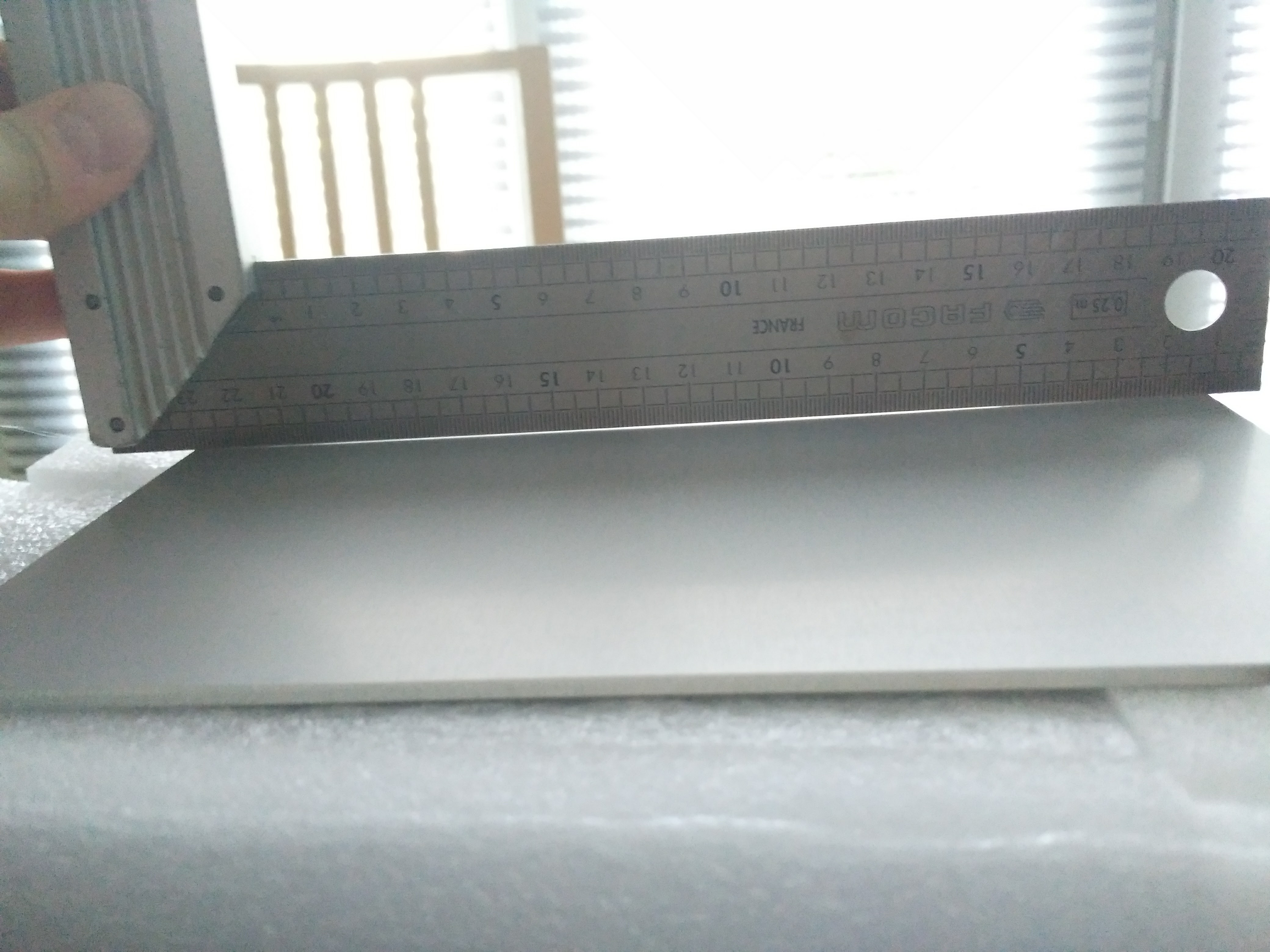

Absolem Posté(e) Septembre 28, 2017 Auteur Posté(e) Septembre 28, 2017 Quand tu reçois un heatbed vendu 30 euros passé... Je tairais le vendeur... je suis en litige avec pour l'heure.

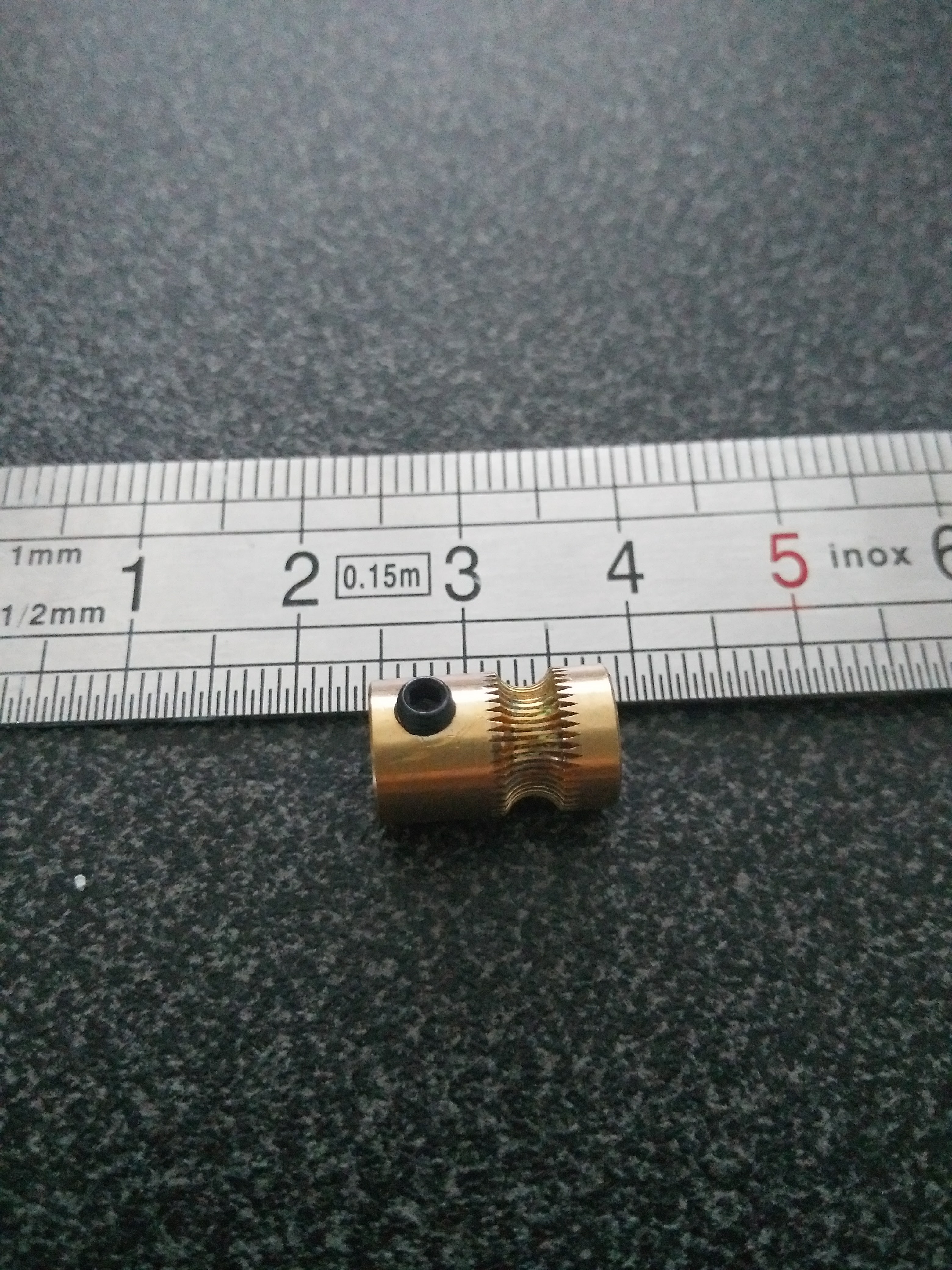

Absolem Posté(e) Octobre 14, 2017 Auteur Posté(e) Octobre 14, 2017 Bonjour à tous, Non le projet n'est pas mort. il avance juste au ralenti, je dirais même il avance en marche arrière. Bon j'ai résolu le différend avec le vendeur du heatbed par un remboursement total du produit (ca ne resoud pas mon problème de rectitude du plateau). Sinon j'ai avançait un peut au niveau de la mise en place de l'alimentation (soudure and co). J'ai monté l'extrudeur avec cette hobbed qui a des caractéristique similaire à l'originale. JE suis toujours en attente des moteurs avec vis trap intégrée, la aussi le vendeur m'a joué de la flûte, et ça s'est soldé par l'envoi de moteur d'une autre référence, mais à la longueur de vis désiré. Bref ça avance tout doucement.

Absolem Posté(e) Octobre 21, 2017 Auteur Posté(e) Octobre 21, 2017 Bonjour à tous Alléluia, mes moteurs sont arrivés. je les ai donc mis en place sur la machine.

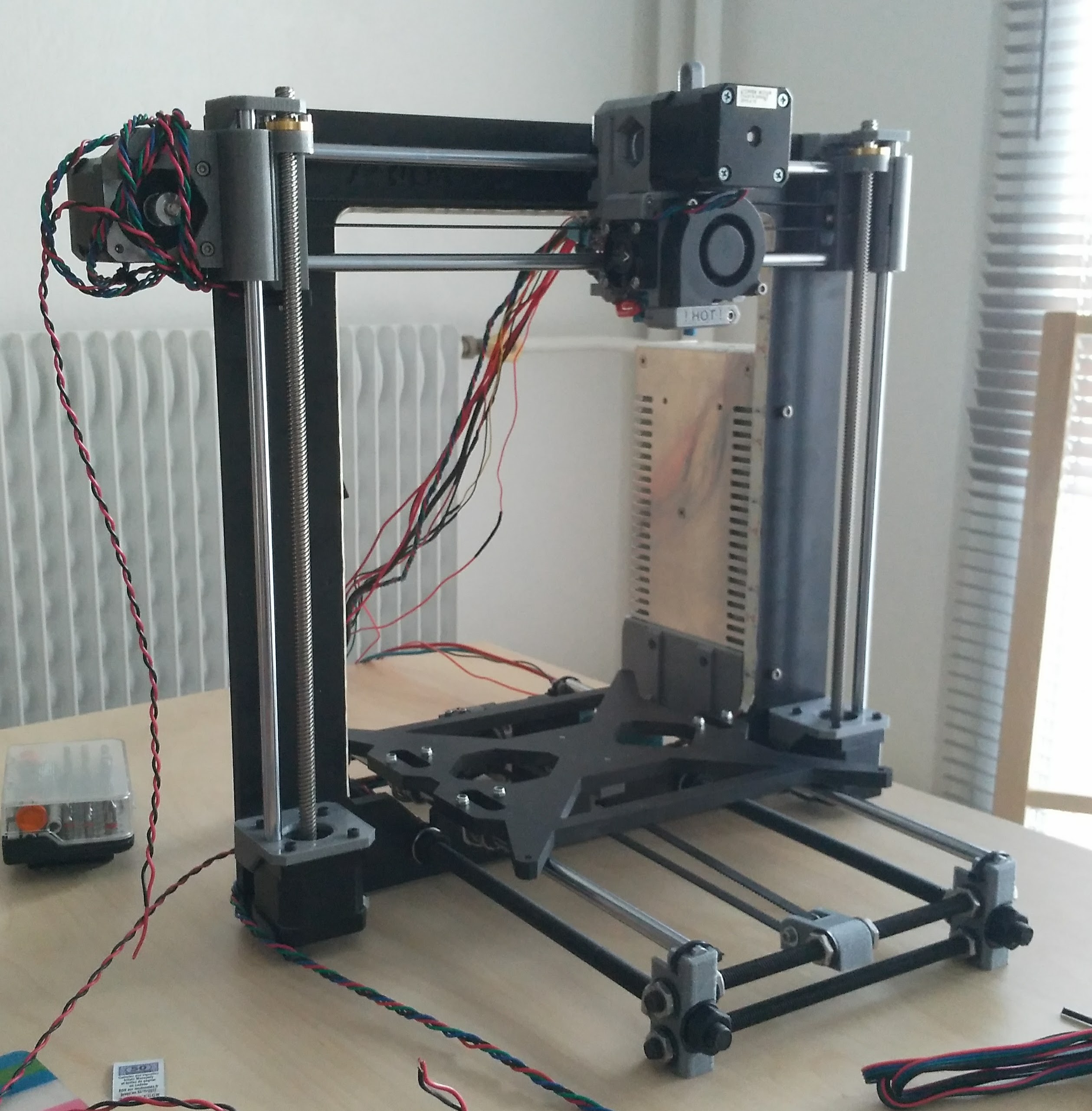

Absolem Posté(e) Novembre 21, 2017 Auteur Posté(e) Novembre 21, 2017 (modifié) Bien le bonsoir, après un bon moment sans post, je vous annonce que le montage de la machine se termine tout doucement. Enfin doucement n'est pas vraiment le mot puisque: Reste à résoudre une inconnu mon capteur de inductif ne fonctionne pas, physiquement oui, quand j'approche un réglet ou une spatule la diode s'allume correctement, mais quand je demande un M119 allumée ou non , il n'y a pas de changement d'état il reste non triggered. C'est ennuyeux voyez vous, je vais revérifier mon cablage des duponts. mais je trouve ça très curieux, que le signal ne soit pas interprété. [EDIT] cablage de la prise dupont refait ça fonctionne, par contre la distance de detection du bed n'est pas folle j'ai 0.5mm je pense max. Pour le peu que le pla rebique un peu et que le capteur soit sur la trajectoire et je craint le pire, mais bon on va testé tout ça. Modifié (le) Novembre 21, 2017 par Absolem 1

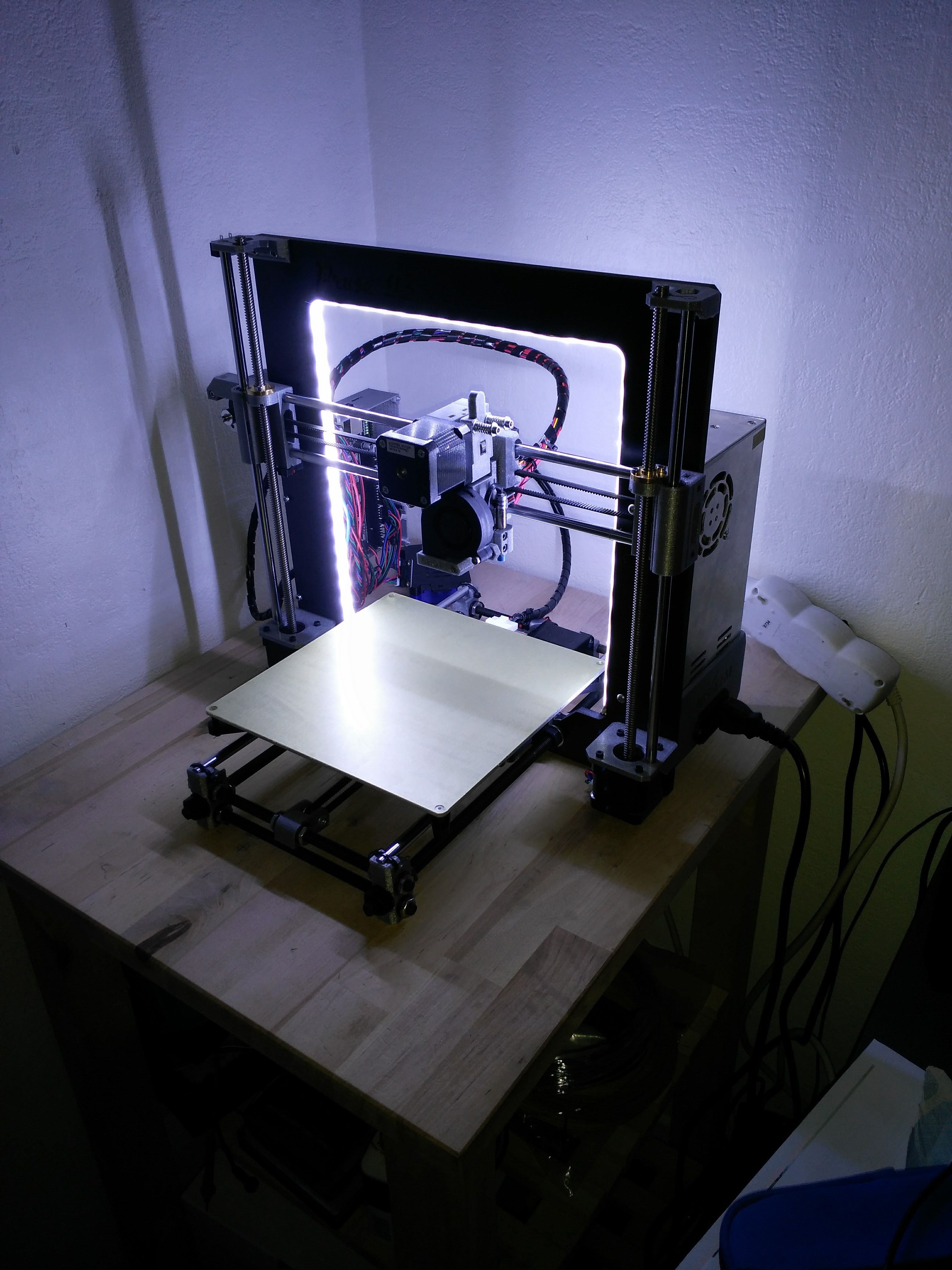

Absolem Posté(e) Novembre 22, 2017 Auteur Posté(e) Novembre 22, 2017 Il y a 1 heure, oracid a dit : Jolie guirlande de Noel ! Bravo. Merci. En effet ça fait un peut cet effet là, mais d'expérience, il n'y a jamais assez de lumière pour regarder ce qu'il se passe sur le plateau, de ce fait j'ai remédié au problème. J'ai procédé au PID Autotune des parties chauffantes, ce soir calibration de l'extrudeur, définition du Z-Offset et éventuellement petit test print.
Absolem Posté(e) Novembre 22, 2017 Auteur Posté(e) Novembre 22, 2017 Il y a 1 heure, nono30 a dit : bravo pour tout ce travail. Pourquoi être parti sur une autre carte que la Rambo ? Parceque j'avais une carte 32 bits à disposition (MKS SBASE) qui présente des avantages certains par rapport à une rambo. Processeur 32 bits. Firmware: Smoothieware auquel je suis habitué Et un prix presque 3 fois inférieur. D'ailleurs j'ai deux machines à la maison et je ne tourne que sous Smoothieware. Et n'ayant pas besoin des tips qu'apporte le combo de chez Prusa puisque je jouis d'une certaine expérience j'ai écarté cette solution.

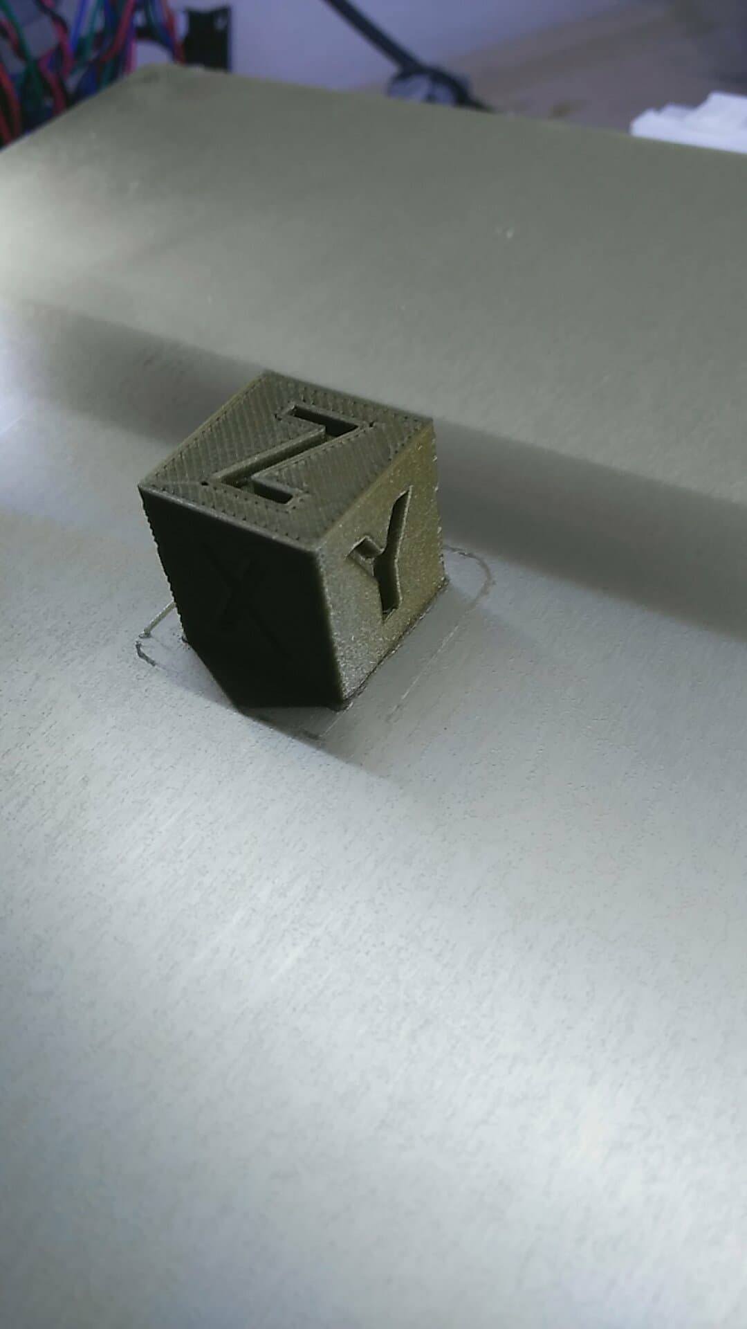

Absolem Posté(e) Novembre 23, 2017 Auteur Posté(e) Novembre 23, 2017 (modifié) ouai pas trop mal. en tout cas j'ai éliminé mes soucis de wooble que j'avais sur mes machines précédentes. plus qu'à peaufiner les réglages du trancheur et ça devrait envoyer. Modifié (le) Novembre 24, 2017 par Absolem 1
Absolem Posté(e) Novembre 24, 2017 Auteur Posté(e) Novembre 24, 2017 Il y a 10 heures, db42 a dit : Pas mal pour un premier jet Il y a 1 heure, oracid a dit : Très prometteur ! Bravo ! Merci
