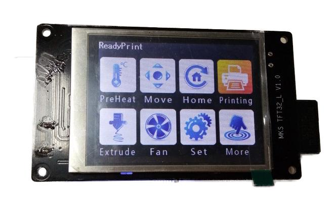

pascal_lb Posté(e) Novembre 22, 2017 Auteur Partager Posté(e) Novembre 22, 2017 Il y a 13 heures, Hervé-34 a dit : sur quel écran ? le TFT ou celui de mon PC ? sur l'écran TFT Il y a 13 heures, Hervé-34 a dit : Oui, mais sur la Sbase il y a une micro ET une " normale SD " !! ?????????????? tu pourrais mettre une photo de ta carte et une photo de l'arrière de ton écran TFT car de mon coté je n'ai qu'un lecteur Micro SD sur la carte et un pour SD sur l'écran Tu les as acheté ou ? Lien vers le commentaire Partager sur d’autres sites More sharing options...
Hervé-34 Posté(e) Novembre 22, 2017 Partager Posté(e) Novembre 22, 2017 salut ! Pfff je suis trop con ! j'ai voulu écrire rapidement et j'ai dit des conneries ! j"ai regardé vite fait à travers l'emballage et j'ai confondu sur l'écran, la prise USb avec un support SD ! Et sur la carte pareil ! toutes mes excuses ! Donc quand je met ma SD dans l'écran, tu me parles d'image ? Bon, au lieu de poser des questions bêtes, je vais le connecter et je vais bien voir ce que ça donne ! Encore merci ! Hervé Lien vers le commentaire Partager sur d’autres sites More sharing options...
pascal_lb Posté(e) Novembre 22, 2017 Auteur Partager Posté(e) Novembre 22, 2017 Il y a 1 heure, Hervé-34 a dit : Pfff je suis trop con ! j'ai voulu écrire rapidement et j'ai dit des conneries ! je me disais aussi que je n'avais jamais vu ce model Il y a 1 heure, Hervé-34 a dit : Donc quand je met ma SD dans l'écran, tu me parles d'image ? je parle des images qui vont s'afficher sur ton écran Lien vers le commentaire Partager sur d’autres sites More sharing options...

Yannick63 Posté(e) Décembre 28, 2017 Partager Posté(e) Décembre 28, 2017 Le 04/08/2017 at 15:39, pascal_lb a dit : J'ai trouvé un point négatif.... il n'est pas possible de mettre les menus de l'écran LCD en français ( peut être qu'avec l'écran tactile....) Le 04/08/2017 at 16:34, Hervé-34 a dit : Pour le Français, comme je m'y attache beaucoup vu que mon anglais est nul Je me permet de rependre ces commentaires pour vous informer qu'il y a le mode français sur les écran MKS tactile. Effectivement sur les 2.8 et 3.2 je n'ai pas trouvé comme vous mais sur le 2.4 auquel je m'interesse à cause de son port SD en façade il y a le mode français ... #languages setting(simplified (simplified Chinese:1; traditional Chinese:2; English:3; Russian:4; Spanish:5;French:6;Italian:7). #This configuration is valid when "cfg_multiple_language" is disabled. >cfg_language_type:3 (Firmware MKS TFT2.4) Voilà si ça peut intéresser des gens ou peut être aider d'autre dans des bidouilles du genres récupéré les images Fr du 2.4 pour les mettres dans le 3.2 - 2.8 ... Bref voilà pour l'information. Lien vers le commentaire Partager sur d’autres sites More sharing options...
pascal_lb Posté(e) Décembre 28, 2017 Auteur Partager Posté(e) Décembre 28, 2017 Il y a 7 heures, Yannick63 a dit : Voilà si ça peut intéresser des gens ou peut être aider d'autre dans des bidouilles du genres récupéré les images Fr du 2.4 pour les mettres dans le 3.2 - 2.8 ... Bref voilà pour l'information. effectivement faut voir, je n'ai vu que 3 images "marquées" french mais il y a sans doute une astuce... après en anglais ça ne pose pas de problème, les images sont assez explicites Par contre avec les TFT on a beaucoup moins de menus qu'avec un LCD... par exemple pas de modification de l'eeprom depuis le TFT... il y a juste les menus de base... Lien vers le commentaire Partager sur d’autres sites More sharing options...
Yannick63 Posté(e) Décembre 29, 2017 Partager Posté(e) Décembre 29, 2017 Voici une vidéo (russe désolé lol) sur cette écran qu'il passe en langue russe et au passage on peu voir le français. Le début montre le site de makerbase pour récupérer le fichier etc bref ça devient intérressant à 2:35 de la vidéo Lien vidéo Dommage qu'il n'y est pas plus de menu sur les TFT, je ne savais pas ! Après pour une utilisation basique cela suffit et auquel cas s'il y a besoin de faire une modif en profondeur ben intervention en usb ou carte mémoire. Lien vers le commentaire Partager sur d’autres sites More sharing options...
pascal_lb Posté(e) Décembre 29, 2017 Auteur Partager Posté(e) Décembre 29, 2017 Il y a 14 heures, Yannick63 a dit : s'il y a besoin de faire une modif en profondeur ben intervention en usb ou carte mémoire. exact, et c'est tellement facile avec le fichier config sur la SD, pas besoin de téléverser... le rêve... rien que pour ça je ne reviendrais pas sous marlin Lien vers le commentaire Partager sur d’autres sites More sharing options...
