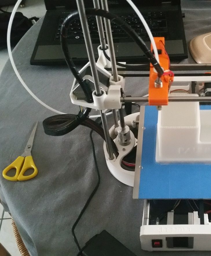

r2d2 Posté(e) Décembre 27, 2015 Partager Posté(e) Décembre 27, 2015 Le 18/12/2015 at 09:31, Francis a dit : Concernant le lit je vois des modèles MK2B noir et MK2B rouge. Y a-t-il une différence où est-ce juste une question de goût ? Aussi, concernent le verre que l'on place par dessus, il faut éviter du verre standard et prendre un verre d'insert qui résistera à la chaleur. J'utilise un MK3, et j'imprime au dos sur l'alu, sans utiliser de vitre, c'est fait pour ça, le plateau est censé ne pas trop se bomber à la chaleur. Du coup je pense contenir le poids au maximum (du moins à terme quand j'aurais fini, et fait un support adapté...) Lien vers le commentaire Partager sur d’autres sites More sharing options...
Francis Posté(e) Décembre 27, 2015 Partager Posté(e) Décembre 27, 2015 @r2d2 Sur un autre sujet, j'ai ensuite découvert l'existence du MK3. Reprap France m'a dit que le plateau en verre est nécessaire surtout pour les MK2 qui se déforment. Par contre pour le MK3 ils conseillent quand même du blue tape ou une surface de polyimide. Lien vers le commentaire Partager sur d’autres sites More sharing options...
r2d2 Posté(e) Décembre 27, 2015 Partager Posté(e) Décembre 27, 2015 (modifié) il y a 7 minutes, Francis a dit : @r2d2 Sur un autre sujet, j'ai ensuite découvert l'existence du MK3. Reprap France m'a dit que le plateau en verre est nécessaire surtout pour les MK2 qui se déforment. Par contre pour le MK3 ils conseillent quand même du blue tape ou une surface de polyimide. je mets du polyimide Modifié (le) Décembre 27, 2015 par r2d2 ortograf ! Lien vers le commentaire Partager sur d’autres sites More sharing options...

Creaimmo Posté(e) Novembre 2, 2016 Partager Posté(e) Novembre 2, 2016 (modifié) Bonjour a tous Donc je viens vous demandé si mes choix son bon, car je souhaite mettre un plateau chauffant sur ma Discovery 200 et donc je souhaite avoir votre avis concernant les choix avant de validé Changement de l'alim pour celle-ci : ici Plateau Chauffant MK3 + Thermistance : ICI BUILTALK : ICI Faut-il prévoir d'autres pièces ou choses ? Cordialement creaimmo Sinon vous savez quel sont les fichiers a modifier dans le MARLIN ? Modifié (le) Novembre 2, 2016 par Creaimmo Lien vers le commentaire Partager sur d’autres sites More sharing options...
vr34 Posté(e) Novembre 2, 2016 Partager Posté(e) Novembre 2, 2016 Il y a 2 heures, Creaimmo a dit : Bonjour, Le lien de votre choix d'alim ne fonctionne pas chez moi. Il y a 2 heures, Creaimmo a dit : Faut-il prévoir d'autres pièces ou choses ? surement, car si vous branchez directement l'alim sur le plateau mk3, ça ne va pas le faire ! Il faut peut être y mettre une régulation, non ? Un des liens à consulter (pas le seul) : et surtout les messages les plus récents de ce lien, par exemple un message du 23 octobre rappelant le schéma qui va bien Lien vers le commentaire Partager sur d’autres sites More sharing options...
Zarrt Posté(e) Novembre 2, 2016 Partager Posté(e) Novembre 2, 2016 Bonjour, pour mon lit chauffant j ai pris cher : https://www.imp3d-france.com Un plateau mk3 Une alimenration 3x12v 30A (Pour alimenter le plateau + la disco) Un power expander. Ne pas oublier un thermistance de 100k Firmware à flasher pour activer le bed et ca marche nikel. J ai une discoeasy mais je pense que pour la discovery ca doit etre identique. PS : bien faire gaffe aux polaritées. Je peu poster le schema de mon cablage si ca t interesse. 1 Lien vers le commentaire Partager sur d’autres sites More sharing options...
La Bidouille Posté(e) Novembre 2, 2016 Partager Posté(e) Novembre 2, 2016 en plus simple ^^ https://www.lesimprimantes3d.fr/forum/topic/2649-ma-bidouille-pour-plateau-mk3-part-1-bom-m%C3%A9canique-v1/ 1 Lien vers le commentaire Partager sur d’autres sites More sharing options...
