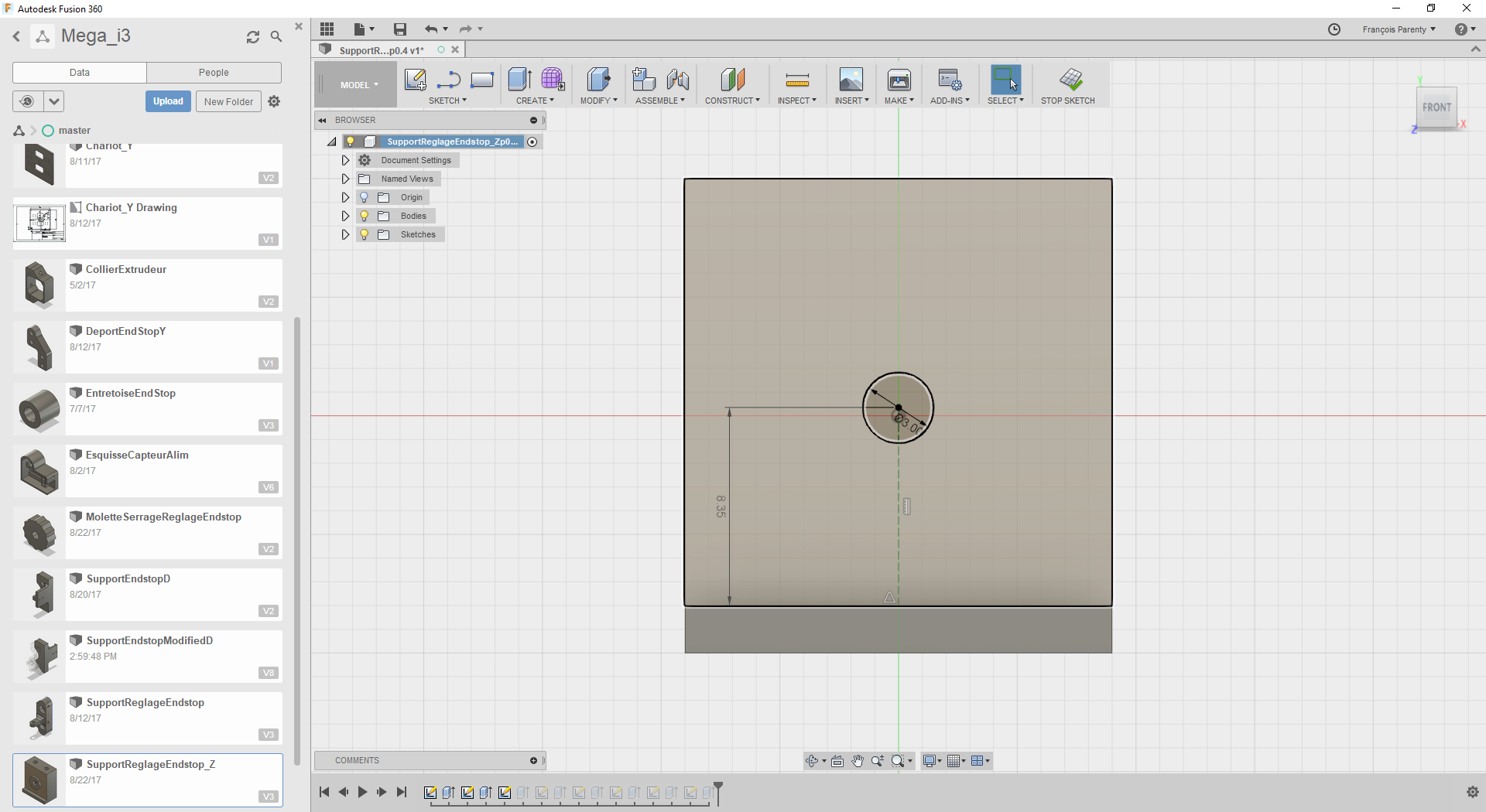

Bon alors petit soucis avec le coté gauche,
forcément ce système de taule pliée n'est pas symétrique donc le support de la butée ne rentre pas aussi bien à gauche. Je suis en train de refaire un print pour ajuster mais je crains fort qu'il faille ajuster pour chaque machine.
Bon en ajoutant 0.4mm ca passe je ferais donc une version "normale" une à +0.4 et une à -0.4mm Come cela je pense que chacun trouvera son bonheur.

Merci , c'est quelle cote qui cloche ?
Tu parle de la taule en haut?
Tu pourrais mettre une vis qui aurait pour effet de maintenir la piece?
il y a 2 minutes, Tfou57 a dit :
La réponse est en haut xD
Voici par défaut elle est à 7.95 en mettant 8.35 cela passe, cette machine n'est vraiment pas symétrique ...
pour la molette n'hésitez pas à pousser le remplissage à 40% sinon elle risque de s'écraser sous la pression de la tête de vis.

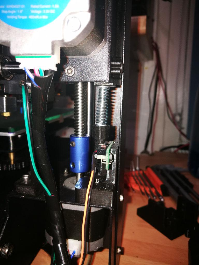

Le coté gauche :
Le stl qui va avec :
SupportEndstopModifiedGv4.stl
Le support de butée à +0.4
SupportReglageEndstop_Zp0.4 v1.stl
Le support de butée à -0.4
SupportReglageEndstop_Zm0.4 v1.stl
Petite précision sur certains endstops le contact tient sur le PCB avec des vis. Veillez à mettre la tête des vis coté PCB et pas pas coté contact.

Très belles pièces que je viens d'imprimer autrement plus pro que le "bidule" ( la cale) que nous avait pondu Anycubic dans leur document pour passer la V1 en double end-stop
Je n'avais pas tout compris dans ton post , c'est en imprimant les pièces que l'on comprend immédiatement...cela vient aussi que tu as appelé "molette  réglage"  la petite molette qui n'est qu'une grande rondelle pour faire tenir la pièce du haut. Pour le réglage proprement dit il suffit de tourner avec les doigts la pièce intitulé "butée" qui sert a la fois de butée et de molette pour régler... A propos de cette butée  j'ai baissé la vitesse d'impression (manuellement) pour avoir une pièce bien finie, etant donné qu'elle est petite ...
POUR INFO j'ai imprimé la version : "SupportEndstopModifiedGv4.stl" qui s'adapte sans problème sur ma Mega pas besoin de prendre la version +4 ou -4
