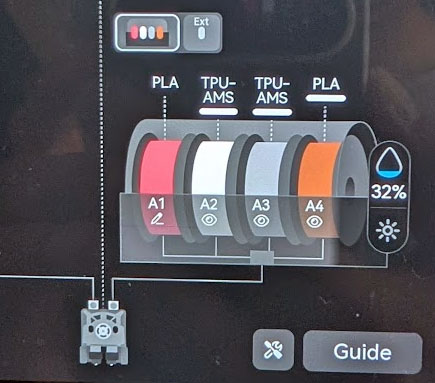

Reconnaissance automatique des filaments
La configuration des bobines de l’AMS se fait assez simplement, encore plus si la bobine est de marque Bambu et munie d’une puce RFID pour la reconnaissance automatique.
Sinon, l’assistant propose de choisir la marque, le type de matériau et la couleur (uniquement pour mieux identifier les bobines) avec des paramètres par défaut pour ces filaments “génériques”.
Il n’est cependant pas possible de modifier les paramètres d’impression du filament générique depuis l’écran de la H2D pour l’utiliser dans la foulée.
Etat des filaments
L’utilisation de bobines RFID de la marque Bambu permet d’activer la fonction qui permet d’avoir une estimation de la quantité de filament restante. L’information se lit sur l’écran de la H2D, sur l’application mobile Handy et bien sûr dans Bambu Studio.

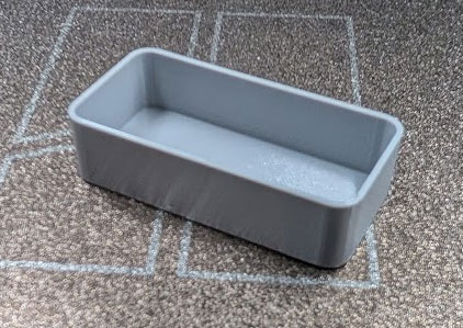

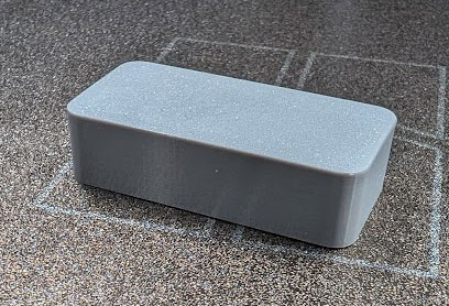

Le TPU est un matériau flexible qui nécessite une attention particulière avec la H2D. Le Wiki de Bambu Lab est très complet à ce sujet et de nombreux messages renvoient sur cette page, depuis Bambu Handy, Bambu Studio et sur l’écran de la H2D.
La machine est équipée de deux buses mais un message avertit lors de l’insertion d’un filament reconnu ou indiqué comme étant du TPU : celle de gauche ne peut pas être alimentée par ce matériau (“TPU Filament is not allowed to print with left extruder. Please use right extruder’s external spool to print”). Le wiki se justifie par cette traduction : “Actuellement, en raison de divers facteurs, le risque de colmatage est plus élevé lors de l’extrusion de TPU avec la tête d’impression gauche. Il est donc actuellement recommandé d’utiliser uniquement la tête d’impression droite pour l’impression de TPU”. En l’état actuel, la Bambu Lab H2D ne permet donc pas de faire des impressions 3D flexibles en multi-couleurs.
A l’inverse, les matériaux PPS et PPA-CF doivent être imprimés avec la hotend de gauche.
TPU for AMS
A noter que la plupart des TPU ne sont pas compatibles avec les AMS, à l’exception du filament Bambu Lab TPU for AMS, bien plus onéreux mais aussi bien moins souple avec un indice de dureté Shore 68D.

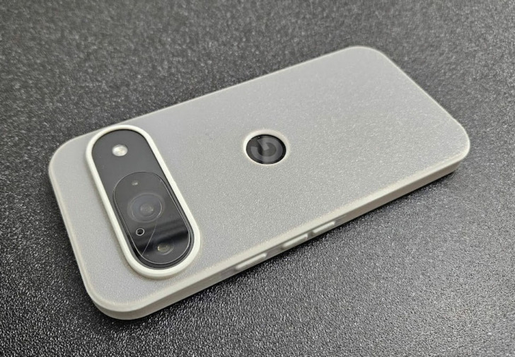

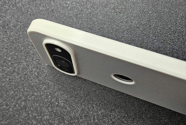

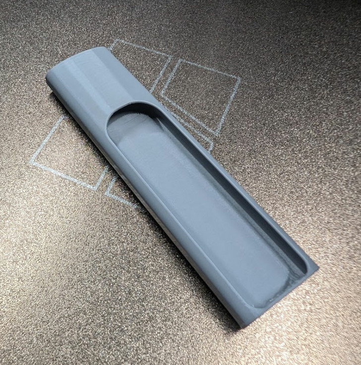

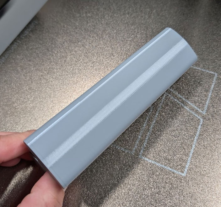

Quelques impressions avec du Bambu TPU for AMS en gris et en blanc :

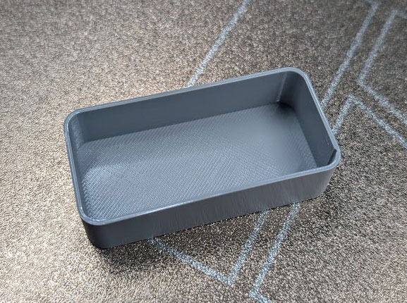

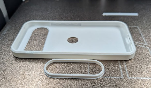

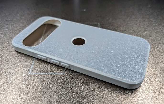

- Coque Somfy Intellitag (la même qu’en PLA)
- Coque de smartphone Google Pixel 9 / 9 Pro (modifiée pour deux couleurs)
- Coque de télécommande Xiaomi

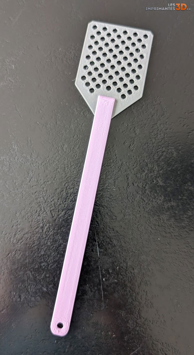

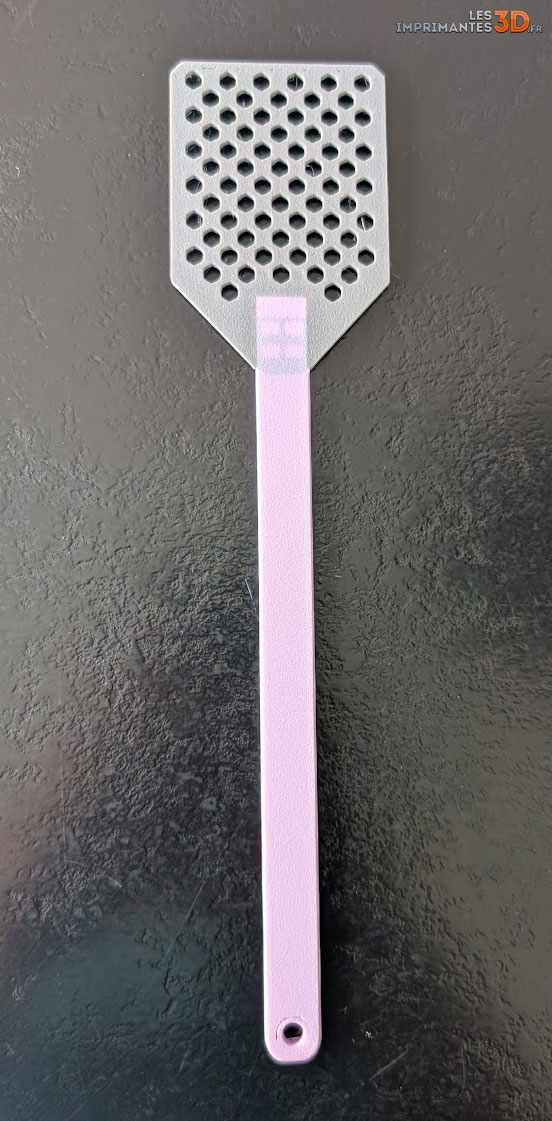

TPU 95A
Les filaments souples non compatibles avec l’AMS ne peuvent pas passer par les entrées standards à destination des deux buses. Ils risqueraient de se coincer dans le système de tampon qui permet l’alimentation en filament depuis l’AMS. Il faut donc débrancher le tube PTFE entre le “buffer” et la buse de droite afin de le faire sortir à l’arrière de la machine via le trou nommé “bypass TPU”. Les quelques images ci-dessous résument cette procédure encore une fois très bien détaillée dans un guide dédié à l’impression du TPU avec la HD2 sur le wiki du constructeur.
Cette problématique qui va encore plus loin est détaillée sur le forum par Motard Geek. Bien qu’imparfaites, des solutions de contournement existent déjà :
Outre l’utilisation par l’AMS et donc avec du filament bien précis, la gestion du TPU sur la H2D n’est pas encore fluide ni optimale. Cela n’empêchera donc peut-être pas certains makers de garder une petite imprimante FDM basique à côté pour ces matériaux flexibles, plutôt que d’acheter un stock de TPU for AMS avec les contraintes que cela implique.
Quoi qu’il en soit, voici l’impression d’un porte clés “Li3D” (modèle personnalisable) en TPU HF 95A noir de marque Qidi Tech, d’un FlexiFish et d’une Airless Ping Pong Ball. Imprimés à partir d’une bobine externe configurée en TPU “générique” puisque l’interface Bambu ne connait pas ce fabricant concurrent.

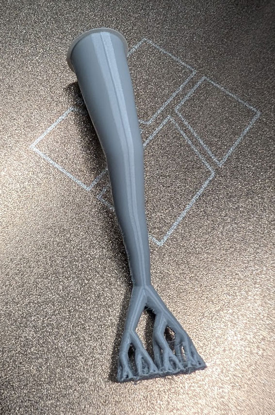

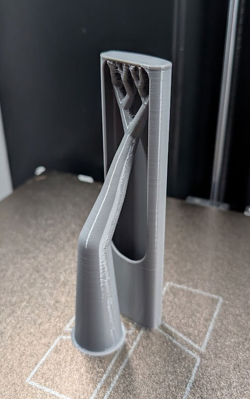

Impressions en ABS
J’ai demandé l’impression d’un entonnoir et de sa rallonge pour tester un filament haute température qui demande que la chambre d’impression soit activement chauffée.
Une bonne partie de la durée estimée par le slicer est liée au chauffage de l’enceinte. Il a fallu environ 20 minutes pour que le caisson atteigne les 60°C recommandés pour l’impression d’ABS, ici à partir d’une bobine externe de filament ABS Amazon Basics.
Des problèmes d’adhérence au plateau
L’objet n’a pas su adhérer au plateau, je n’avais simplement pas mis de colle. Il n’y a pas de recommandations particulières de la part de Bambu Lab, ce fut donc l’occasion de tester la réactivité du support technique. Réponse en 48h puis en 24h pour confirmer que la H2D se comporte comme n’importe quelle autre imprimante 3D : l’utilisation d’une colle ou d’une laque est nécessaire pour imprimer de l’ABS. Ce guide des matériaux d’impression 3D est à consulter pour tout savoir des recommandations de Bambu.
Peu de temps s’est visiblement écoulé à partir du moment où la base s’est décollée mais l’intelligence artificielle liée à la caméra embarquée dans la H2D n’a pas su détecter ce problème et automatiquement mettre en pause l’impression. La détection AI était configurée par défaut sur “Moyen”.
Notification dans Bambu Studio
Le test suivant en ABS, le petit Cube de Bambu Studio, a lui aussi échoué pour cause de décollement mais l’IA Bambu a bien détecté la présence de spaghettis. Je n’avais pourtant changé aucun paramètre de sensibilité de détection. On reçoit une notification dans Bambu Studio, sur le téléphone et bien sûr sur l’écran en façade de la machine.
Notification sur l’application mobile
Mais, après application d’un bâton de colle (d’une autre marque que Bambu puisque le constructeur n’en fournit pas dans le package pourtant bien complet de la H2D), les deux objets sont sortis sans défaut. Nous vous recommandons l’usage de 3DLAC avec une préférence pour le produit en stick.
Il s’agit du cube de test BambuLab et d’un entonnoir + rallonge pour bricoler.

Cette curieuse combinaison n’est intéressante que pour utiliser les deux buses en même temps. Un panda tranché par Bambu est déjà présent sur la machine pour montrer tout l’intérêt d’utiliser deux hotends. Cette simulation de tranchage met fin à tout doute sur les avantages d’économie de temps et de matière.
- 1 seul extrudeur et obligation d’un AMS / AMS 2 Pro : 77 grammes et 3h37 estimés
- 2 buses de la H2D avec deux bobines de PLA en direct : 24 grammes et 1h29
Bambu Studio recommande par défaut d’utiliser les capacités de la H2D pour optimiser du PLA et de nombreux changements de filament mais cela peut ne pas vous convenir : bobine déjà dans l’AMS ou besoin de la déshydrater avant utilisation.
Fichiers imprimés en bi-buse avec les mêmes références de filament qu’auparavant. Pour commencer, cette feuille qui couvre tout le plateau, dont les parties réservées aux extrudeurs gauche / droite (les bandes aux extrémités de gauche et de droite). Un seul défaut est constaté, à la marge de la surface d’impression.
Mais aussi, à partir d’une bobine externe (buse de gauche) et de l’AMS 2 Pro (buse de droite) :
On remarque que l’utilisation des deux extrudeurs, l’un pour le noir et l’autre pour le gris, n’empêche pas l’impression d’une tour de purge sur le panda tranché par BambuLab.
Impression en TPU + PLA
Mélanger les matériaux sur un même objet imprimé ne se fait pas sans respecter quelques règles. La page du wiki Bambu “H2D 3D Printing Filament Multi-Material Printing Guide” en dresse les contours avec notamment plein d’incompatibilités, essentiellement liées aux températures d’extrusion.
La page “H2D Soft and Hard Filament Multi-Material Printing Guide” traite précisément du combo PLA + TPU et plus généralement du mélange “filament rigide + souple”. Les recommandations sont nombreuses et il faudra donc y passer du temps pour trouver la bonne harmonie.
Pour ma part, j’ai utilisé du Bambu PLA et une bobine de TPU HF 95A Qidi avec un fichier prétranché par le constructeur : une patte de chien en PLA (rouge) + TPU (noir). Malgré l’utilisation des deux buses, il y a tout de même une petite tour de purge configurée par Bambu Lab.
Un second essai avec du PLA Creality et du TPU for AMS Bambu pour ce modèle 3D de tapette à mouches déjà préparé pour PLA+TPU. Les matières sont présentes sur les mêmes couches : PLA rose pour le manche et TPU gris pour la tête.

Ajout d’impressions en TPU for AMS :
https://www.lesimprimantes3d.fr/test-bambu-lab-h2d-ams-combo-20250509/#TPU_for_AMS
