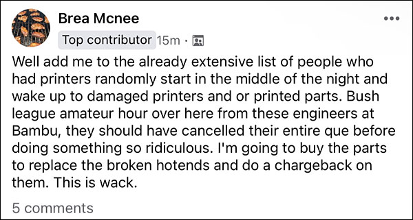

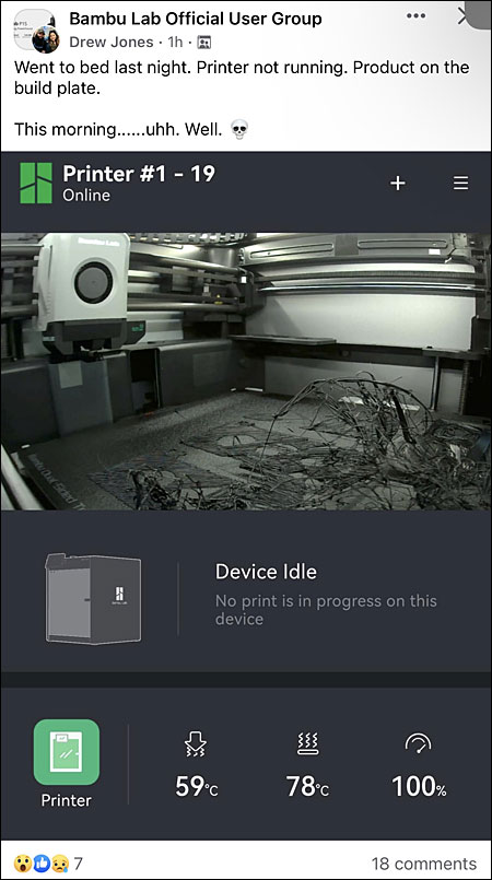

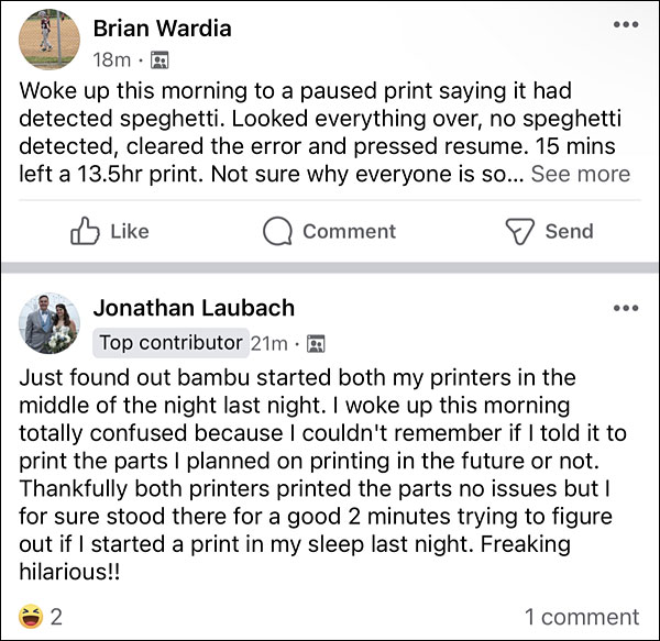

Plus problématique, certaines imprimantes Bambu Lab qui étaient allumées ou en veille pendant la période concernée ont lancé un print de manière inattendue, sans aucune demande de l’utilisateur. Des imprimantes 3D BambuLab X1, X1C, P1P et P1S se sont donc mises en route, toutes seules !
Les réactions furent nombreuses sur Facebook, X (Twitter) et Reddit.

Secondary camera with timestamps. One to many F… Damaged plate.
by u/Ced_Battlewind in BambuLab
