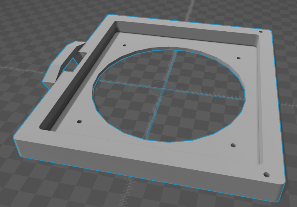

Bref, j'ai dessiné un adaptateur pour ventilateur 12cm vers un filtre HEPA de Rowenta trouvé chez Darty
Je termine l'impression de mon adaptateur et je poste le fichier sur http://www.thingiverse.com/ si ça vous intéresse je mettrai le lien ici.

Voici mon fichier STL pour l'adaptateur, à modifier en fonction des infos apportées par Tircown.

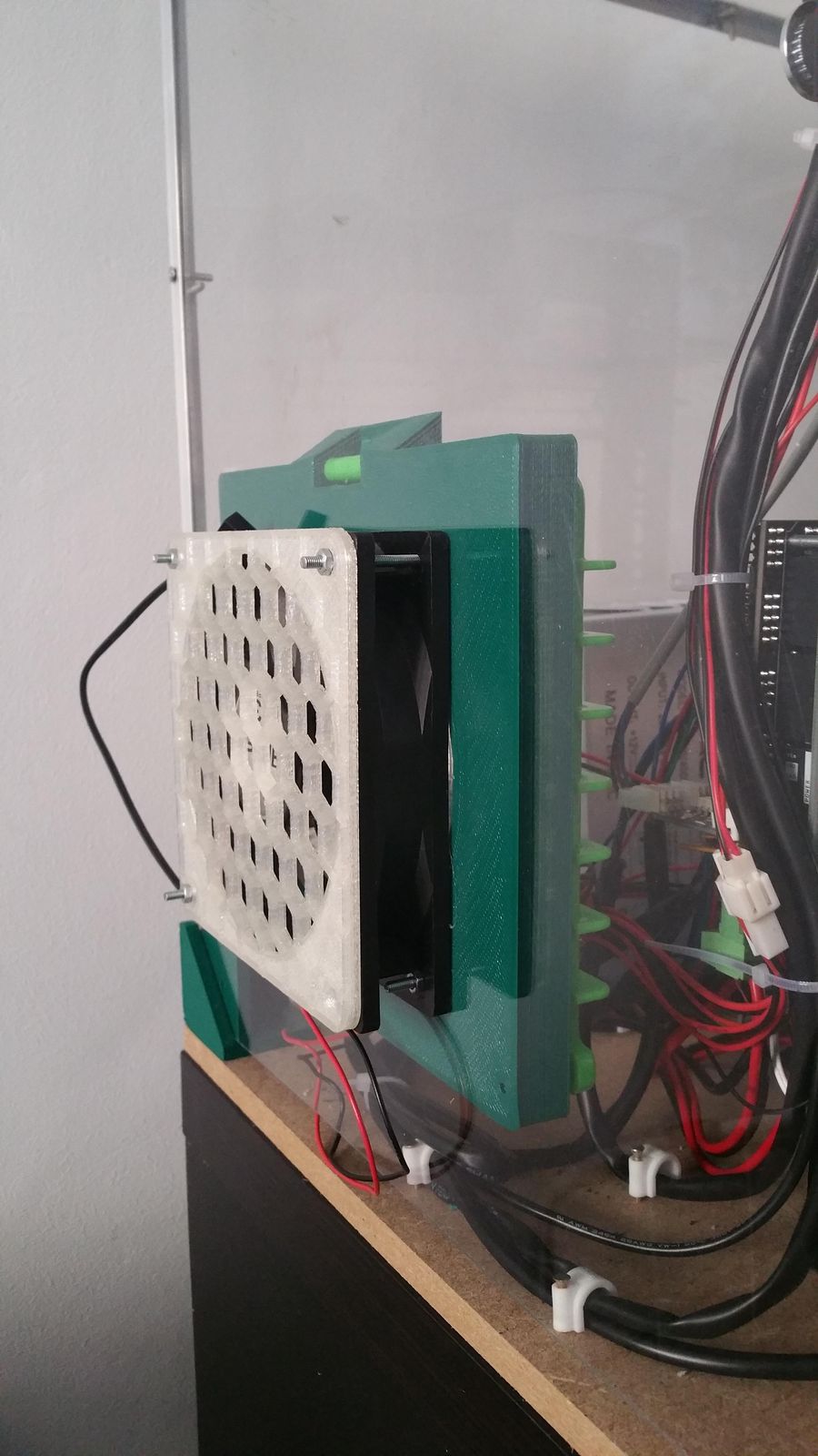

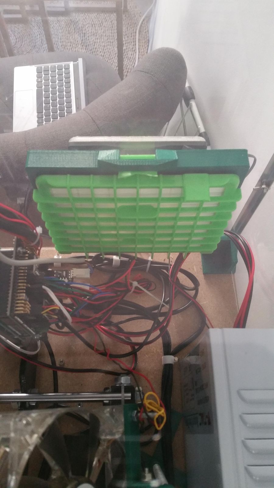

Bonjour Flou,
Pour te faire un petit retour sur mon installation avec le filtre HEPA, bien que, la solution ne soit pas la meilleure au vue de nos échanges avec les membres du forum, surtout du côté des solvants.
Pour le retour d'expérience pendant l'impression avec ce filtre, je n'ai plus d'odeur puis j’aère la pièce un grand coup à la fin de l'impression, dans le futur, je tacherai de revoir ma filtration avec des filtres ABEK.
Donc voici quelques photos, merci à tous pour vos échanges, se sera avec plaisir que de voir les photos de vos installations.
Bien Cordialement
