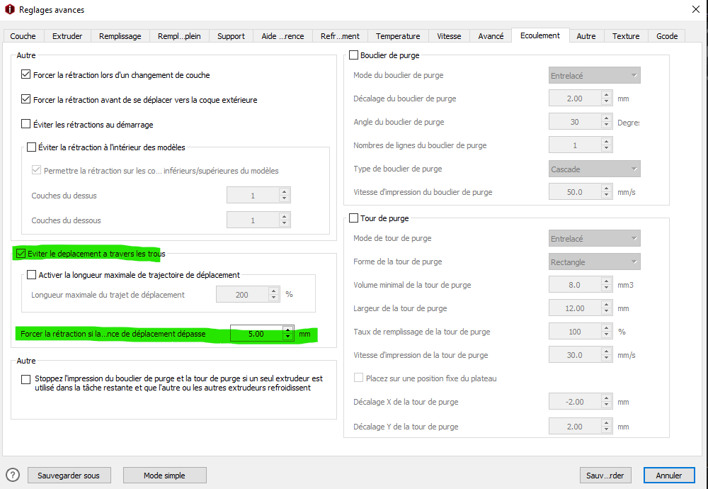

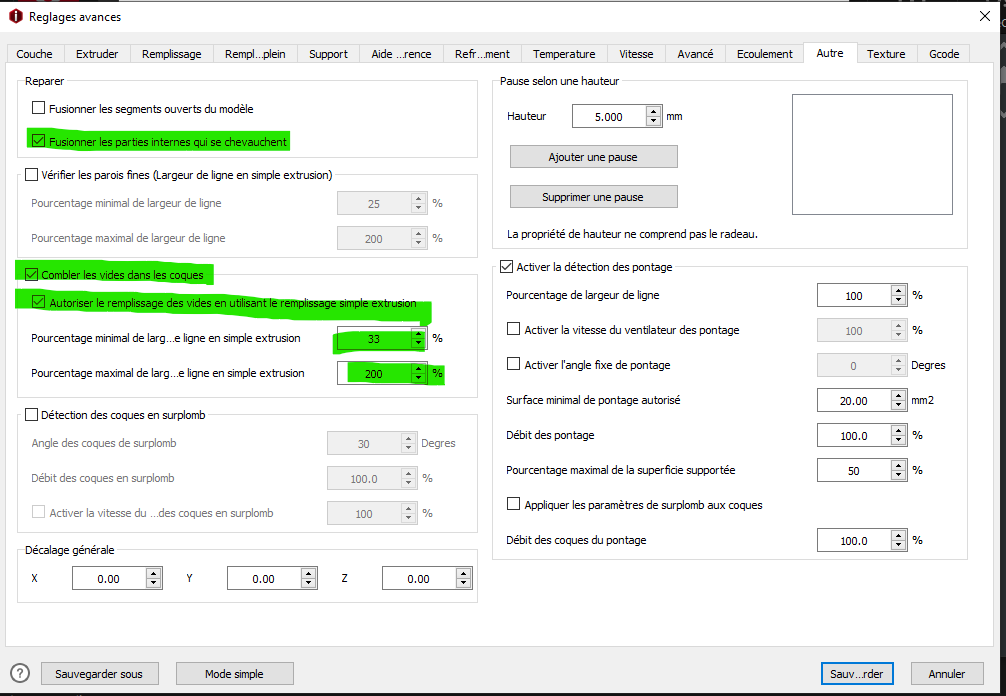

Et les paramètres a activer important sont :
et :
Avec ça, ca permet d'éviter tout effet de sous extrusion par gravité, corrige les modèles mal fait (multipartie fusionner comme des cochons), et ça optimise le remplissage des espaces fins.

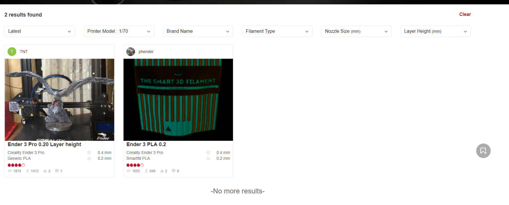

@Orange_BuDTu peux trouver ici : ideaMaker Library: Find the best ideaMaker profile for your 3D printer beaucoup de profil pour ideamaker, c'est leur librairie communautaire, et j'ai vu deux profil de ender 3 dispo dessus :

@Tormak Super merci pour ton commentaire très constructif!! alors les vidéos de @Chris_Workshop j'ai vu en fouillant le net!! je suis tomber sur le post 🙂 et pareil pour les profils sur le site Ideamaker je les ai trouver 😄
Merci pour les screen des paramètres je vais faire ca des que je peut!!
