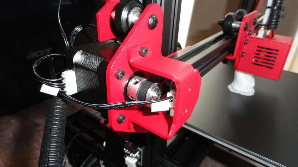

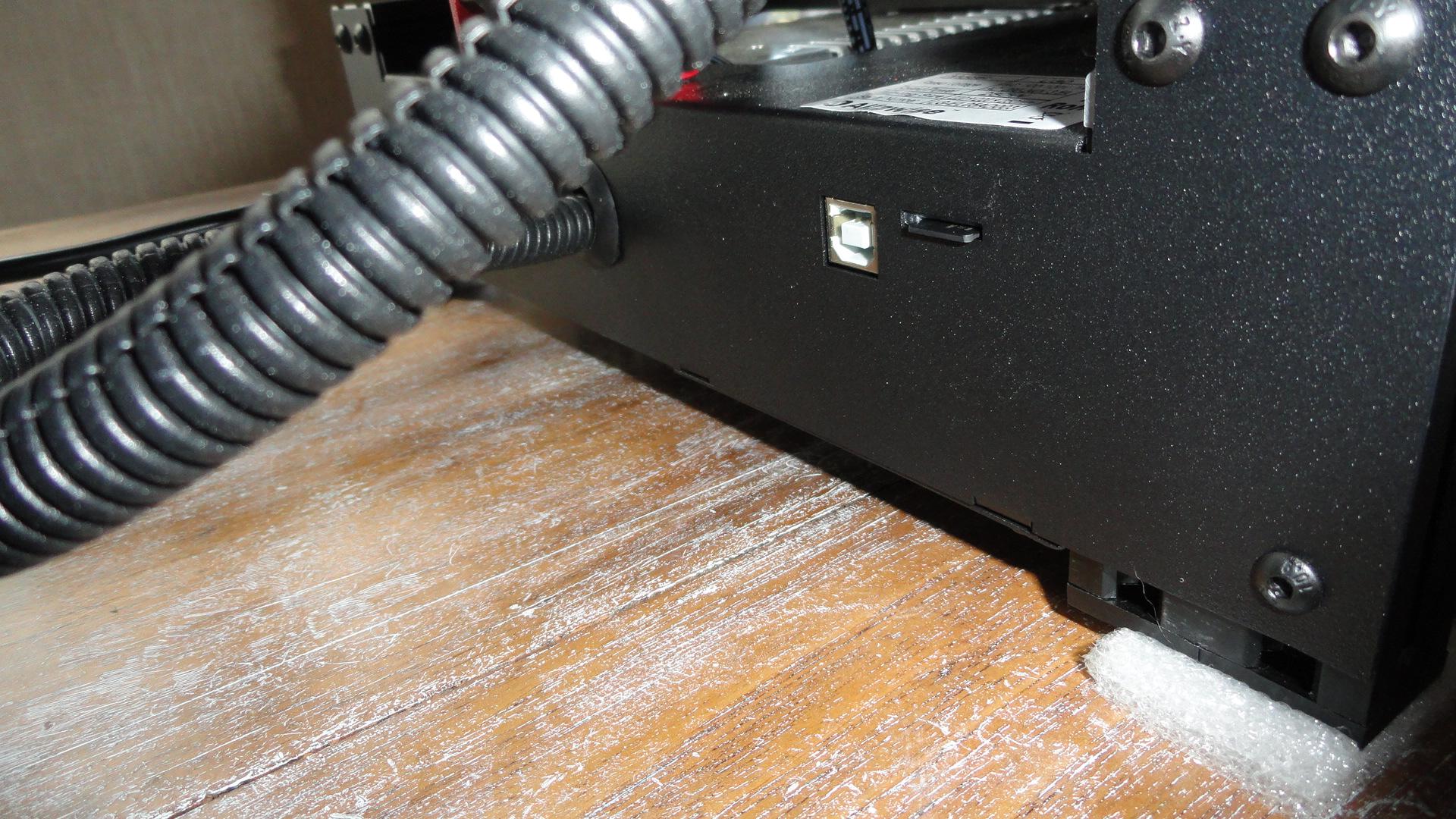

En exclusivité mondiale (enfin presque) je vais vous faire découvrir la U30 de chez Alfawise, celle ci nous a été envoyée par GearBest afin de la tester. Envoyée depuis l'Allemagne, elle a mis 5 jours pour arriver.
C'est une petite machine qui vaut dans les 150€ seulement
Voici la première image de cette nouvelle imprimante :
Vous restez sur votre faim ? En voici d'autres :

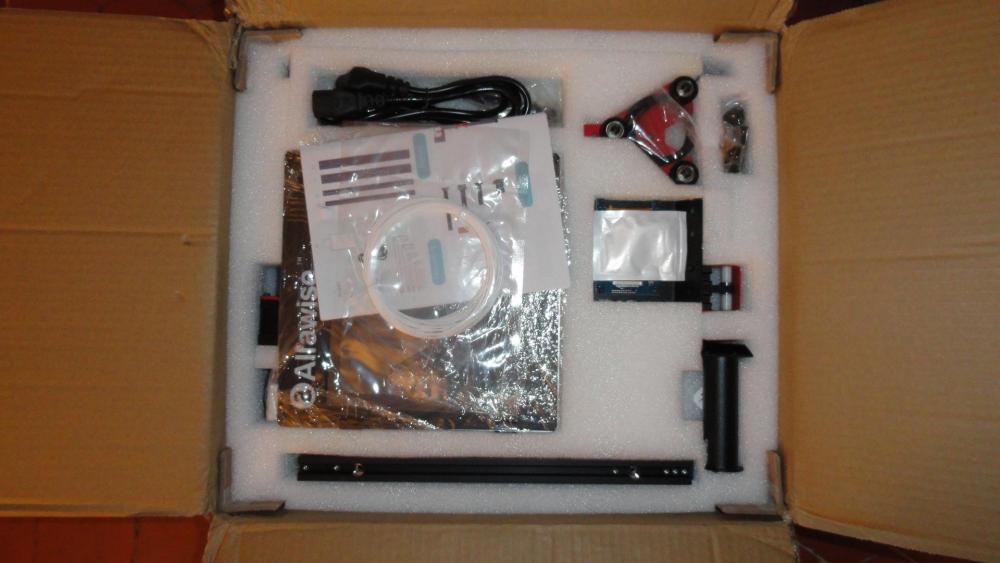

Le matériel est sur 2 étages. Tout est très bien protégé par de la mousse et les coins du colis sont renforcés par du carton épais.
A suivre pour le déballage ou l'unboxing comme ils disent 😉

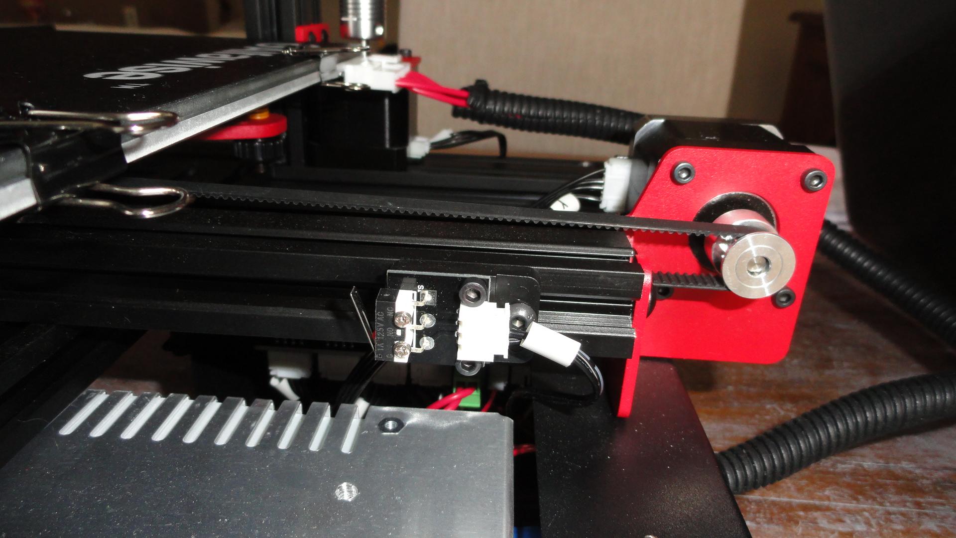

ben elle a l'air sympa cette machine, surtout le boitier logé sous le plateau et l'écran sur le rail, la bobine aussi en haut, ça fait déjà plus compact et moins "bazar"...
quoique avec un peu de bricolage on doit pouvoir loger le boitier dessous et avoir la bobine en haut aussi ?
Modifié (le) par bemo47
Lien vers le commentaire
Partager sur d’autres sites
Il y a 6 heures, bemo47 a dit :
effectivement tout est possible, mais sur la U30 les pieds sont plus long
ah, mais avec ces rails qui constituent le cadre il ne doit pas être trop difficile d'y ajouter des pieds plus longs. D'ailleurs je cherche les vis avec des têtes rectangulaires capables de se fixer dans ces rails... si jamais quelqu'un connaît une référence...

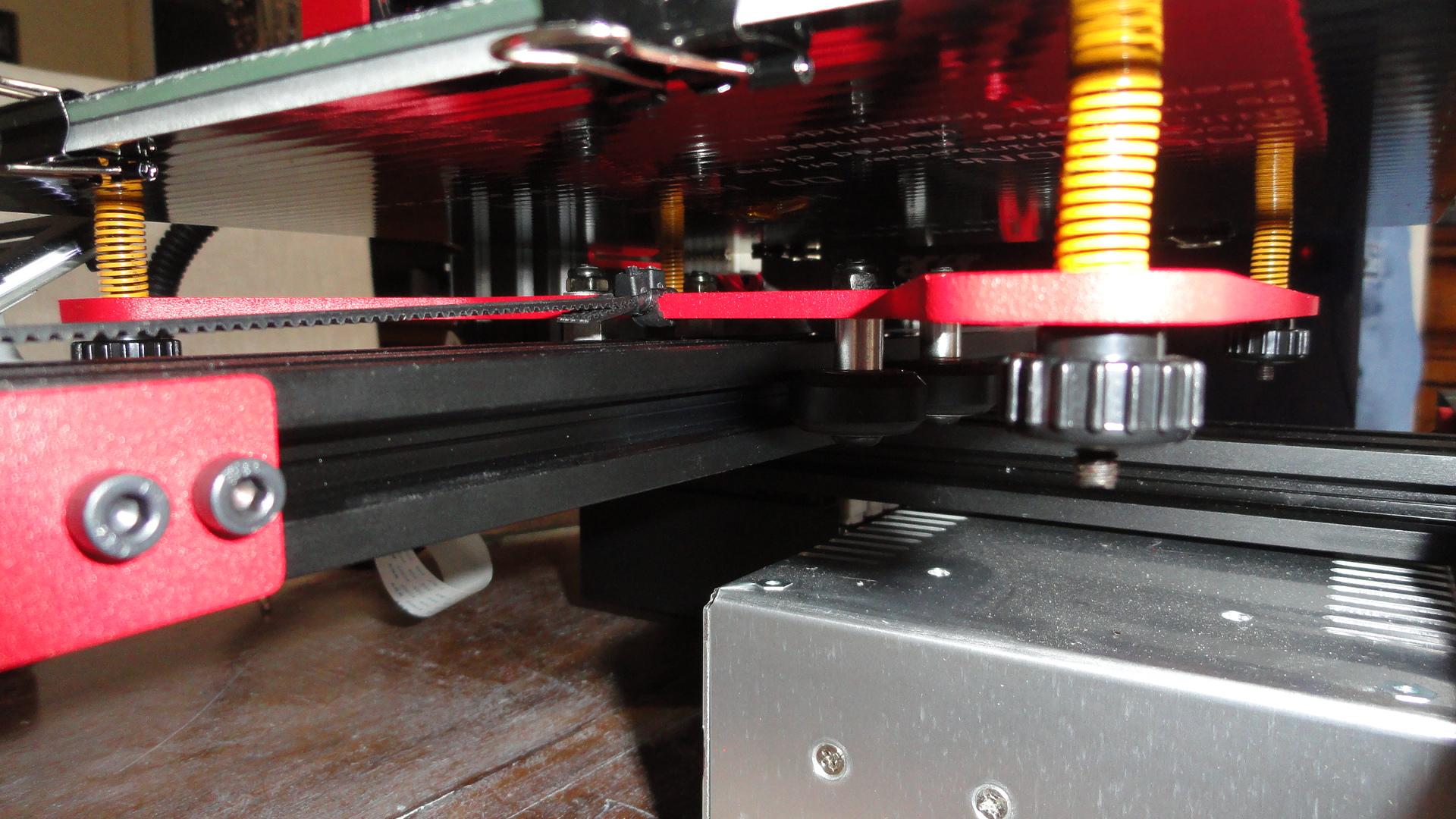

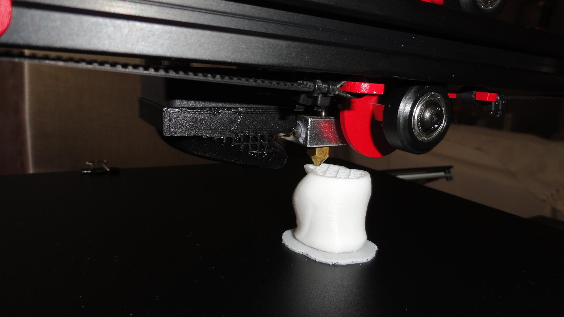

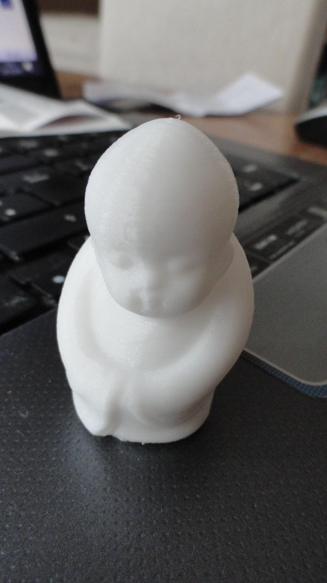

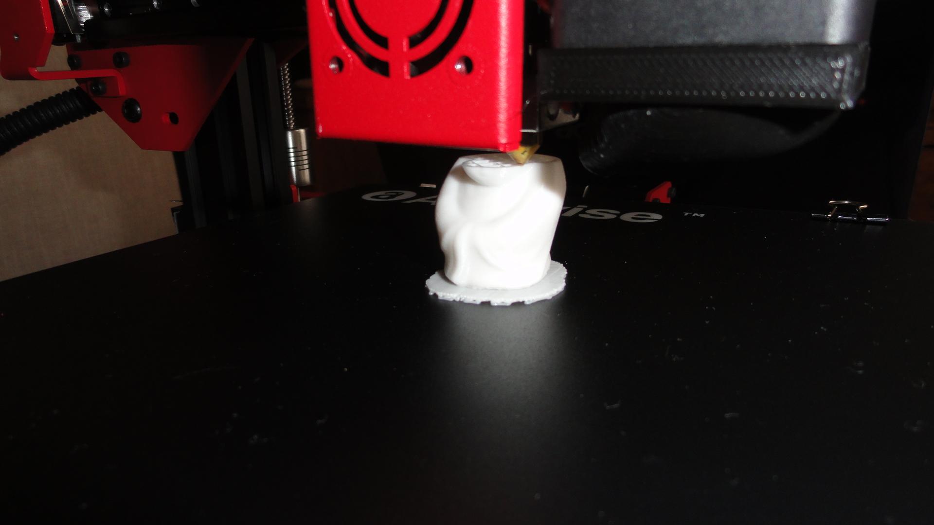

Effectivement et sans faire aucun réglage, c'est un des fichiers gcode (déjà tranché) se trouvant sur la carte SD, j'ai juste réglé le lit chauffant comme expliqué dans ma dernière vidéo avec un pied à coulisse et le Z offset au pif en mode "j'ai fini de monter l'imprimante et je l'essaye de suite"
Je ferais un autre post pour donner mes impressions plus en détail, mais dès à présent je suis satisfait de cette Alfawise U30 certes de petite dimension d'impression 220 X 220 X 250 mais d'une très bonne qualité, une fois monté tout est d'équerre, le montage est relativement simple, elle est silencieuse si bien que l'on a l'impression que les ventilateurs sont bruyants...

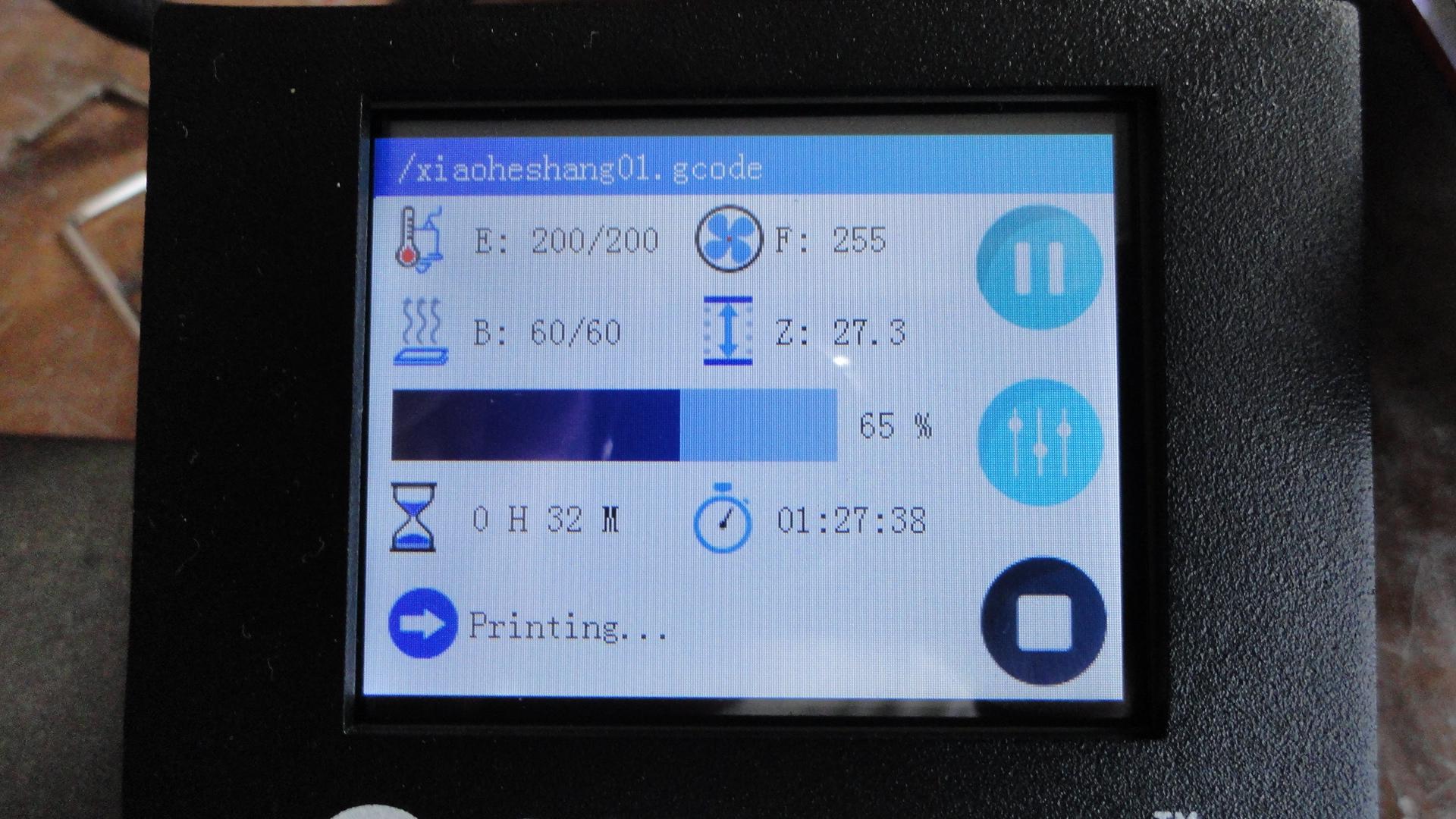

bonne machine, le châssis est bien rigide, l'alimentation et la carte (32bits) en 24v ont l'air de bien fonctionner, les menus de l'écran sont intuitifs, je n'est pas encore tout regarder mais c'est apparemment bien fait

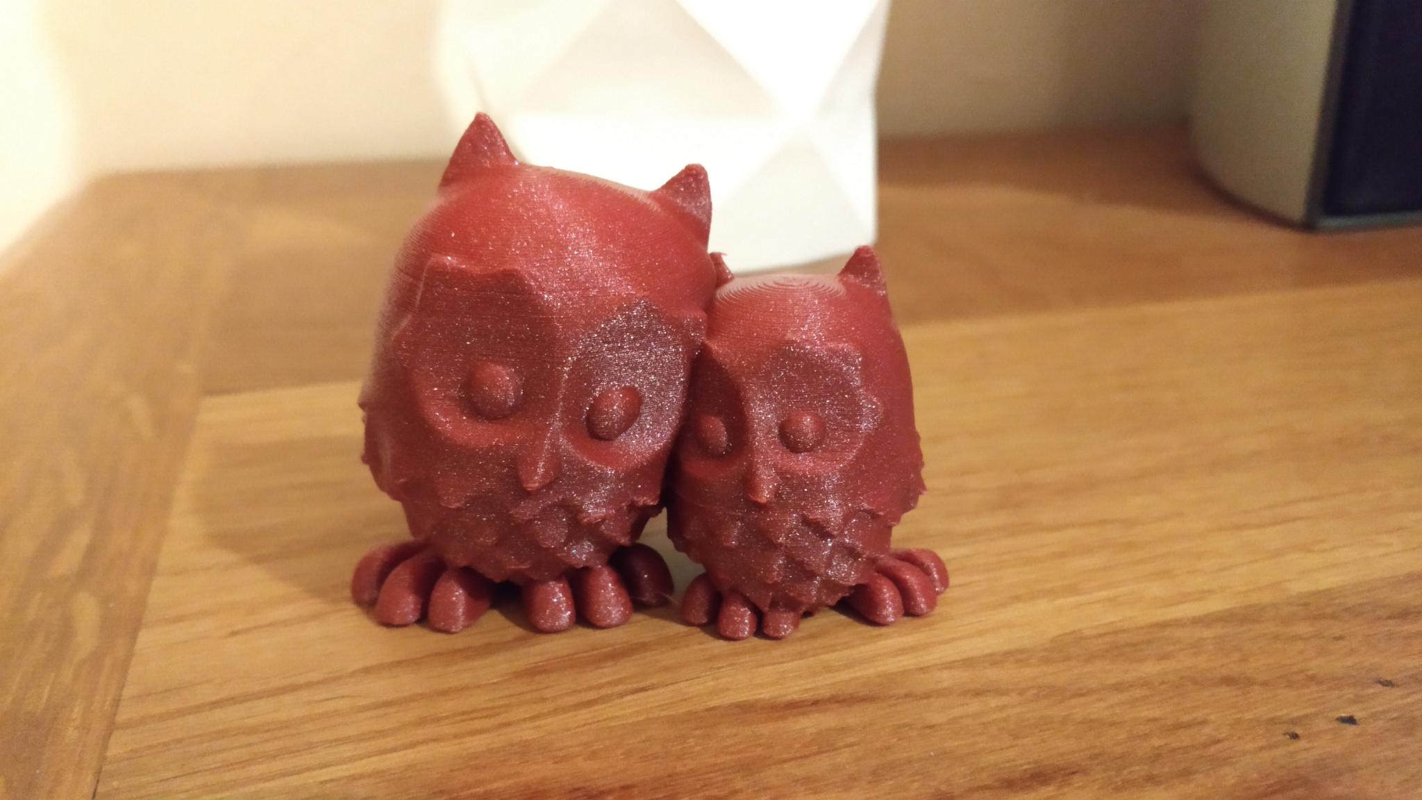

Photos des premières impressions

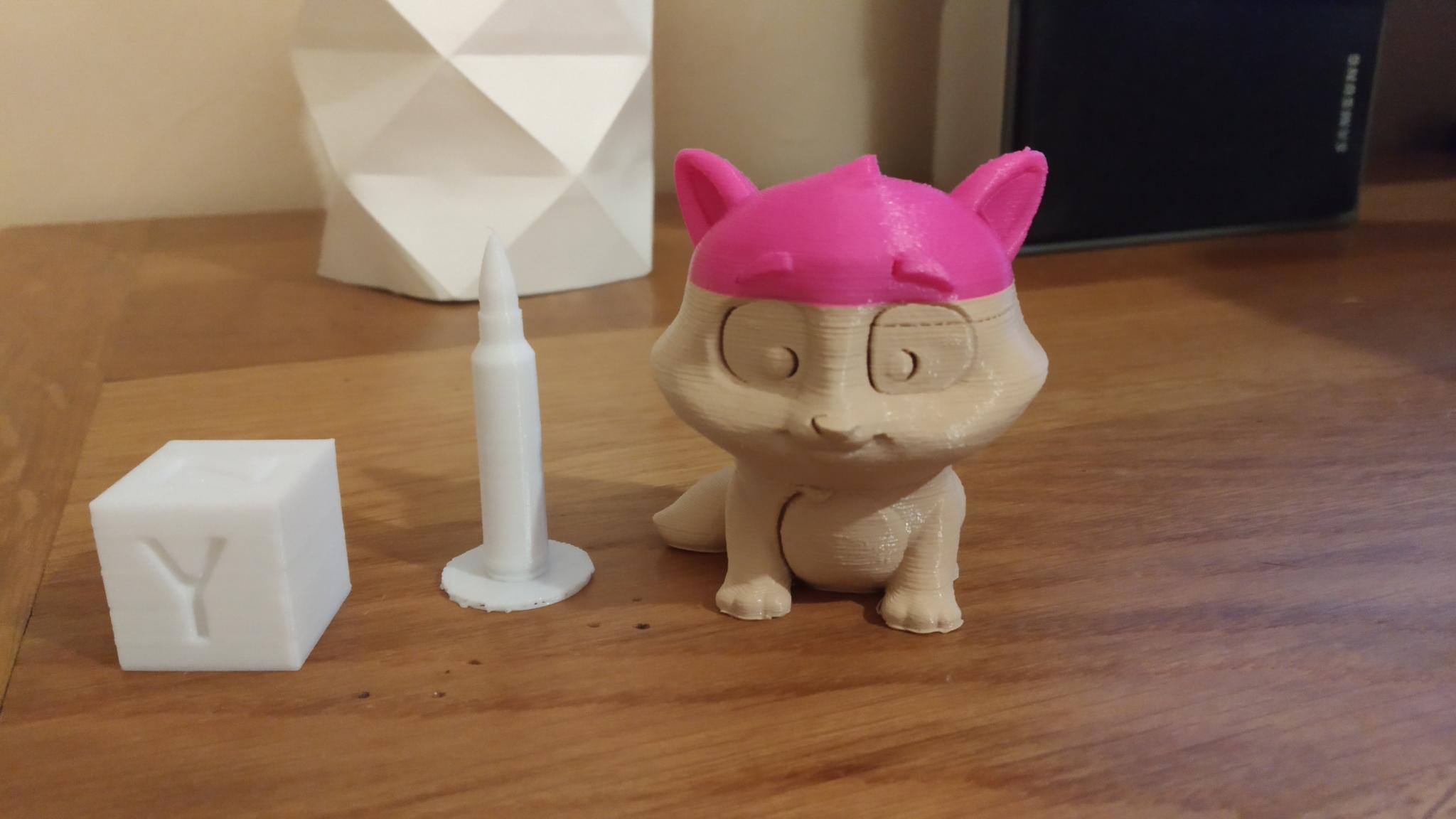

le cube, d'origine les réglages sont bons 20X20X20.05
la balle est nickel
le renard, j'ai fait un test de changement de couleur en mettant l'imprimante en pause, c'est nickel, par contre j'ai eu un manque de matière sur une couche mais depuis ça ne s'est pas reproduit, la température (210) était un peu trop haute pour le filament beige alors on distingue plus les couches qui ont un peu "bavé"
Les oiseaux sont très bien imprimés, le résultat est mieux que sur la photo, c'est vraiment lisse
il y a juste un endroit qui a un défaut, on le distingue mal, j'ai simulé une coupure de courant avec reprise de l'impression.... ça marche vraiment pas mal
ces tests sont fait avec les fichiers fournis avec l'imprimante (tranchés avec cura), ils sont en 0.1 sauf le cube qui est en 0.2 et tranché avec S3D avec le profil de @Motard Geek https://www.lesimprimantes3d.fr/forum/topic/16836-profil-simplify-3d-pour-alfawise-u20/ dont j'ai uniquement modifié la taille d'impression
Le filament blanc est celui fourni avec l'imprimante, les autres sont de chez Arianplast
