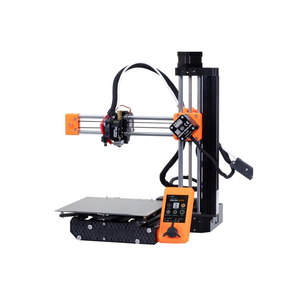

L’imprimante 3D Prusa Mini+ est une Original comme les i3 du même constructeur. Elle se distingue par son plus faible volume d’impression (180 x 180 x 180 mm) tout comme la Prusa Mini dont elle est l’évolution. La Prusa Mini+ évolue au fil du temps, une version 2022 sera améliorée par rapport aux premiers modèles.

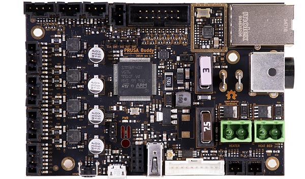

La sonde SuperPINDA (qui remplace la MINDA) empêche la dérive en température et assure une belle première couche. Au contraire de la Prusa MK3S+ sortie en même temps, la Mini+ embarque un port Ethernet pour une connexion à un LAN. Sa carte mère 32 bits Prusa Buddy est accompagnée de drivers silencieux Trinamic 2209. D’origine, le firmware Prusa équivaut à un OctoPrint.
Prusa Buddy carte mere 32 bits Prusa Mini+

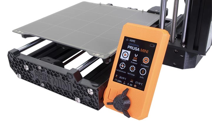

L’écran LCD couleur de la Prusa Mini+ diffère également de la série MK3. En effet, tactile et couleur, celui-ci est plus intuitif que la version basique du modèle supérieur dans la gamme FDM du constructeur tchèque.
Prusa Mini+ écran tactile
