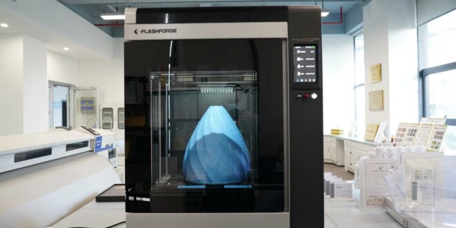

Avec l’augmentation du volume d’impression qui a plus que quadruplé, Flashforge a revu le design de son imprimante 3D professionnelle. Avec un look plus sobre qui rappelle les machines industrielles, le plastique et l’aspect consumer de la Creator 3 a été délaissé au profit d’un caisson plus massif (dimensions 84 x 68 x 100 cm et poids de 80 kg).
Pour la sécurité et la santé des techniciens, ce boitier filtre les émanations nocives des matériaux brûlés grâce à un filtre à particules HEPA13. Un filtre HEPA permet de capturer 99,3% des particules de 0,3 microns et est devenu une norme dans l’industrie et le médical.
A l’intérieur de ce caisson, deux supports permettent de placer deux bobines, l’un pour 2 kg maximum, l’autre pour 1 kg. Ainsi, pas de risque de variation de température ni de mauvaise manipulation durant une tâche d’impression.
Le nivellement du lit est automatique, sur 16 points, et le plateau est magnétique pour un retrait plus simple des objets imprimés.

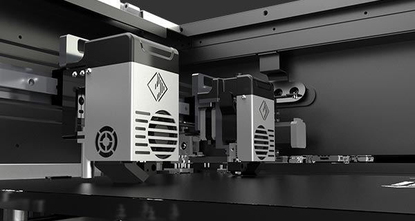

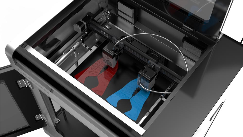

Double extrudeur indépendant IDEX
Avec la technologie IDEX (Independent Dual Extruder), chaque extrudeur travaille de manière autonome. Il est donc possible d’imprimer le même objet deux fois, ou deux objets totalement différents, avec un gain de temps non négligeable à chaque fois. Mais aussi de travailler sur un seul et même objet en mélangeant les couleurs et/ou les matériaux.
FlashForge Creator 4 IDEX independant extruder
Contrairement aux changeurs de filaments comme le CoPrint ou la Mosaic Palette 3, la technologie d’extrudeurs indépendants n’a pas besoin de tour de purge pour nettoyer le filament à chaque changement qui constitue énormément de gâchis de consommable. Comparées aux têtes à double buse, chaque tête indépendante affiche un poids plus léger, ce qui permet d’imprimer plus vite et avec plus de précision. Cela évite également que la buse non utilisée ne suinte sur l’impression réalisée par l’autre buse.
S’il est bien évidemment possible d’utiliser deux couleurs différentes pour un même objet, le PVA permet aussi d’imprimer des supports solubles très faciles à retirer sans laisser de marques sur l’objet final.

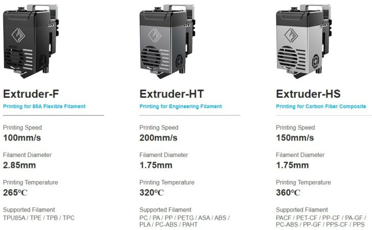

Des buses à installer selon les besoins

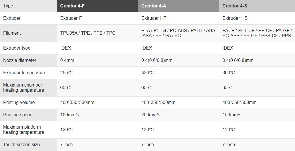

Différents extrudeurs existent pour la Flashforge Creator 4, dans l’objectif d’être le plus adapté selon le matériau à utiliser. Température, diamètre et vitesse d’impression ont des caractéristiques différentes selon l’extrudeur choisi.
La Flashforge Creator 4 existe en différents packs, selon les besoins.
  • Creator 4-F : 2 x Extruder-F
  • Creator 4-A : 2 x Extruder-HT
  • Creator 4-S : 2 x Extruder-HT + 2 x Extruder-HS
Bien sûr, les extrudeurs peuvent être achetés par la suite pour faire évoluer l’imprimante et lui permettre d’être compatible avec de nouveaux matériaux et/ou disposer d’un diamètre plus conséquent. L’Extruder-F utilise du filament de diamètre 2.85 mm tandis que les Extruder-HT et Extruder-HS restent en 1.75 mm.
Par ces différentes configurations, la Flashforge Creator4 est compatible avec une large gamme de filaments professionnels : PC, PA, PP, PETG, ASA, ABS, PLA, PC-ABS, PACF, PET-CF, PP-CF, PA- GF, PC-ABS, PP-GF, PPS- CF, TPU 85A, TPE, TPB, TPC.

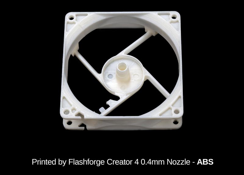

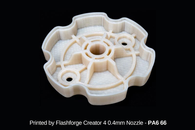

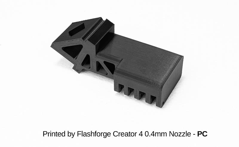

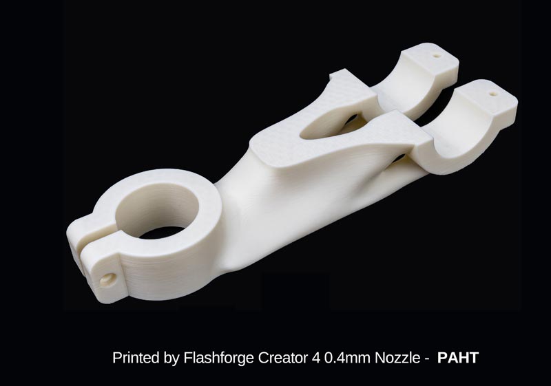

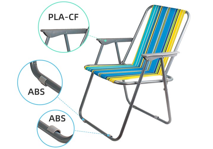

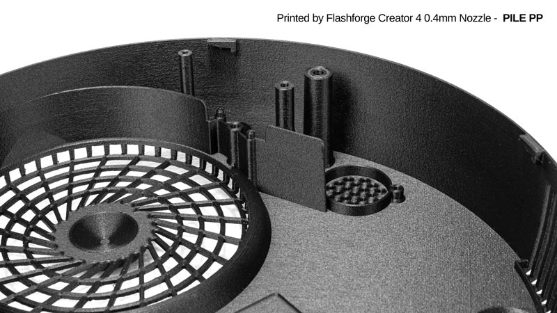

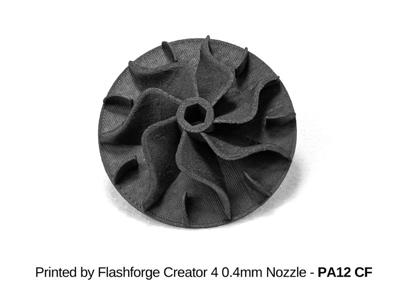

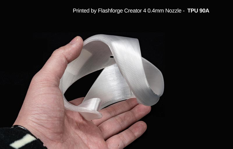

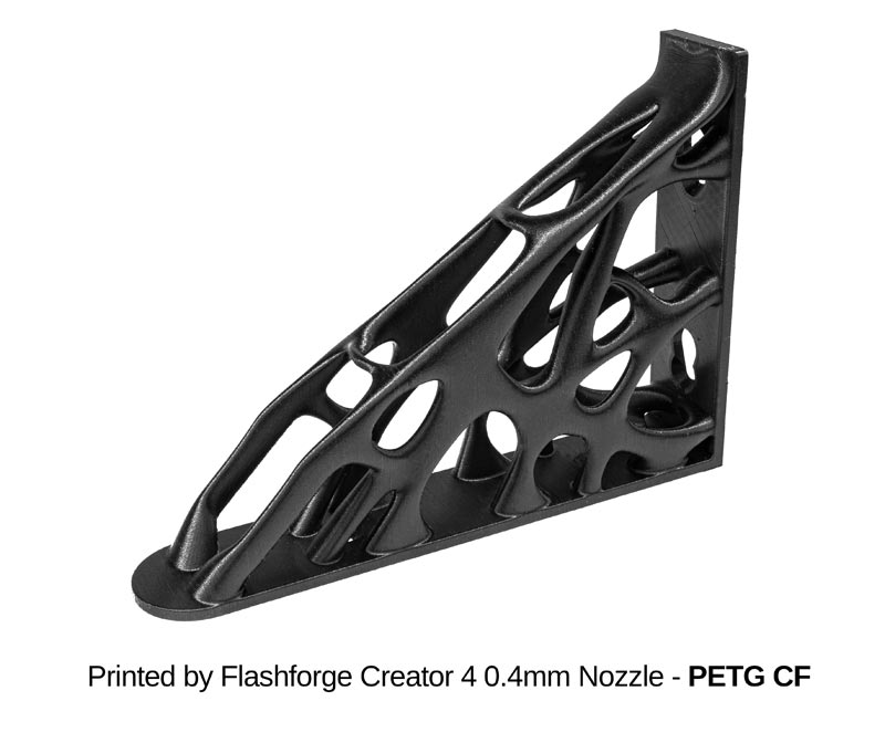

Les caractéristiques de niveau professionnel de la FlashForge Creator 4, tant au niveau de la machine que des matériaux supportés, la rend compatible avec des usages médicaux, des outils pour la maison et le jardin… Voici des exemples d’impressions réalisées avec du TPU 90A, de l’ABS, du PA12 CF (fibre de carbone), du PA6/66, du PC, du PETG CF, du PAHT et du PILE PP.
