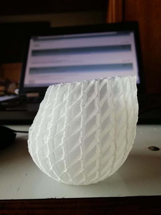

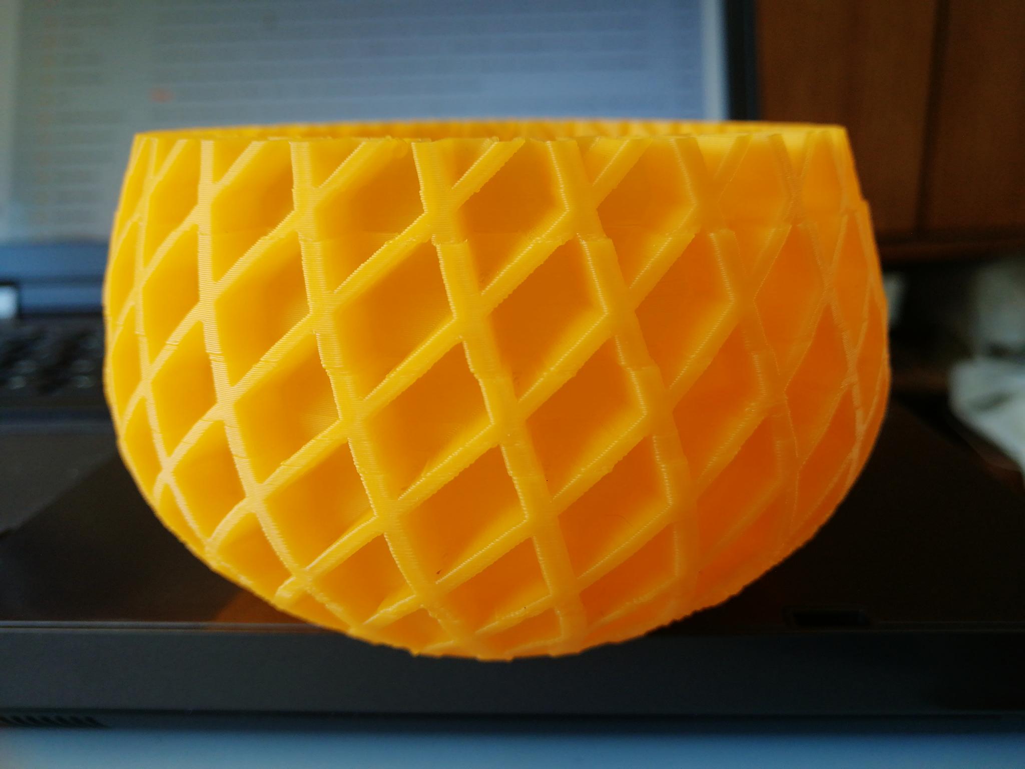

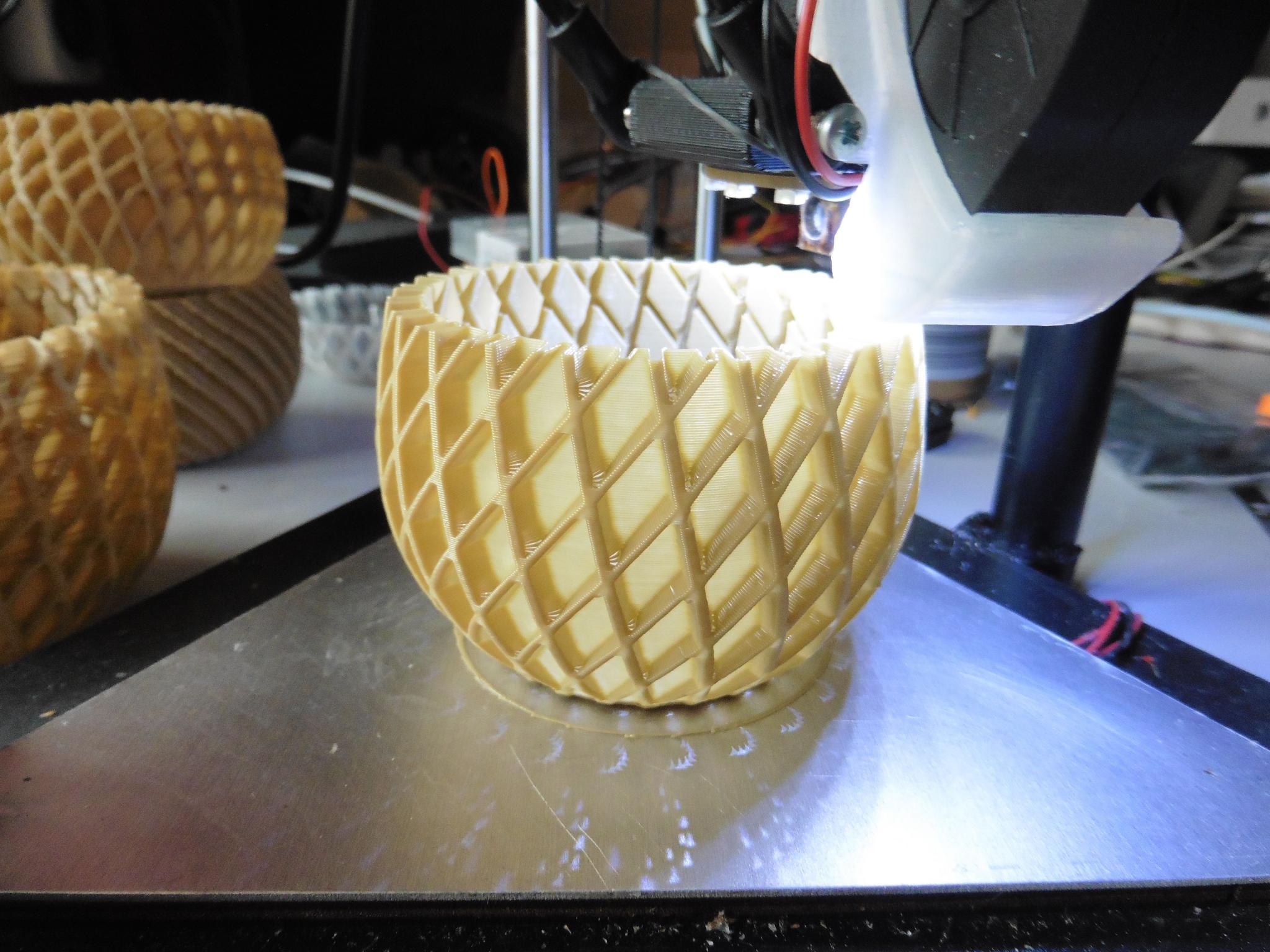

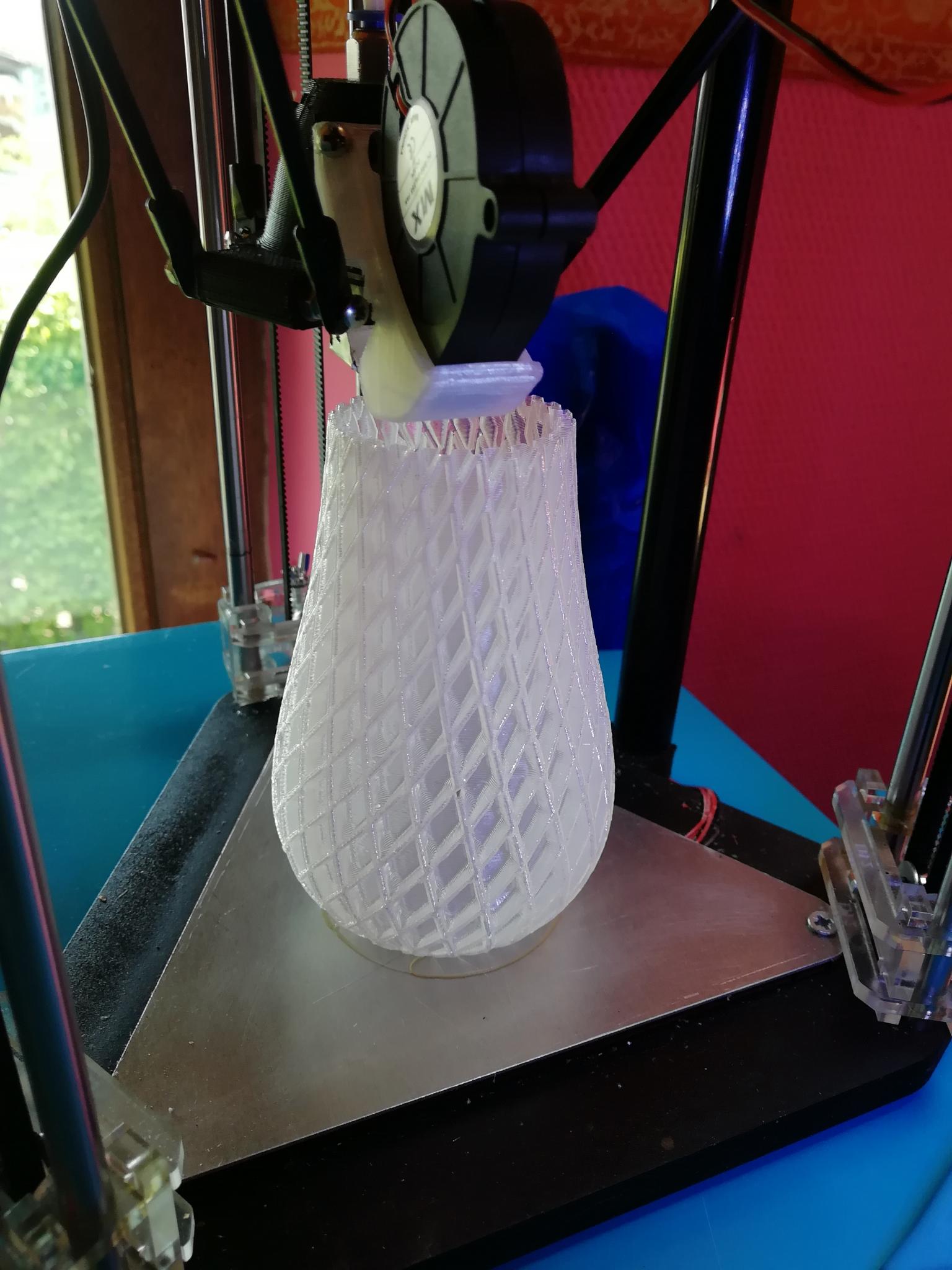

J'ai parlé trop vite, quelques couches plus tard j'ai eu un gros glissement d'un coup. Voici un petit récapitulatif de mes différentes tentatives... Après vérification complète de la machine, déplacement des courroies, des moteurs sur les différentes tours. J'ai inversé les stepper et cette fois la déformation à changé de sens. Du coup retour sur la piste des stepper. J'ai changé les 4 steppers et je n'ai plus de souci! Mon vase est enfin sorti correctement. Merci à tous.

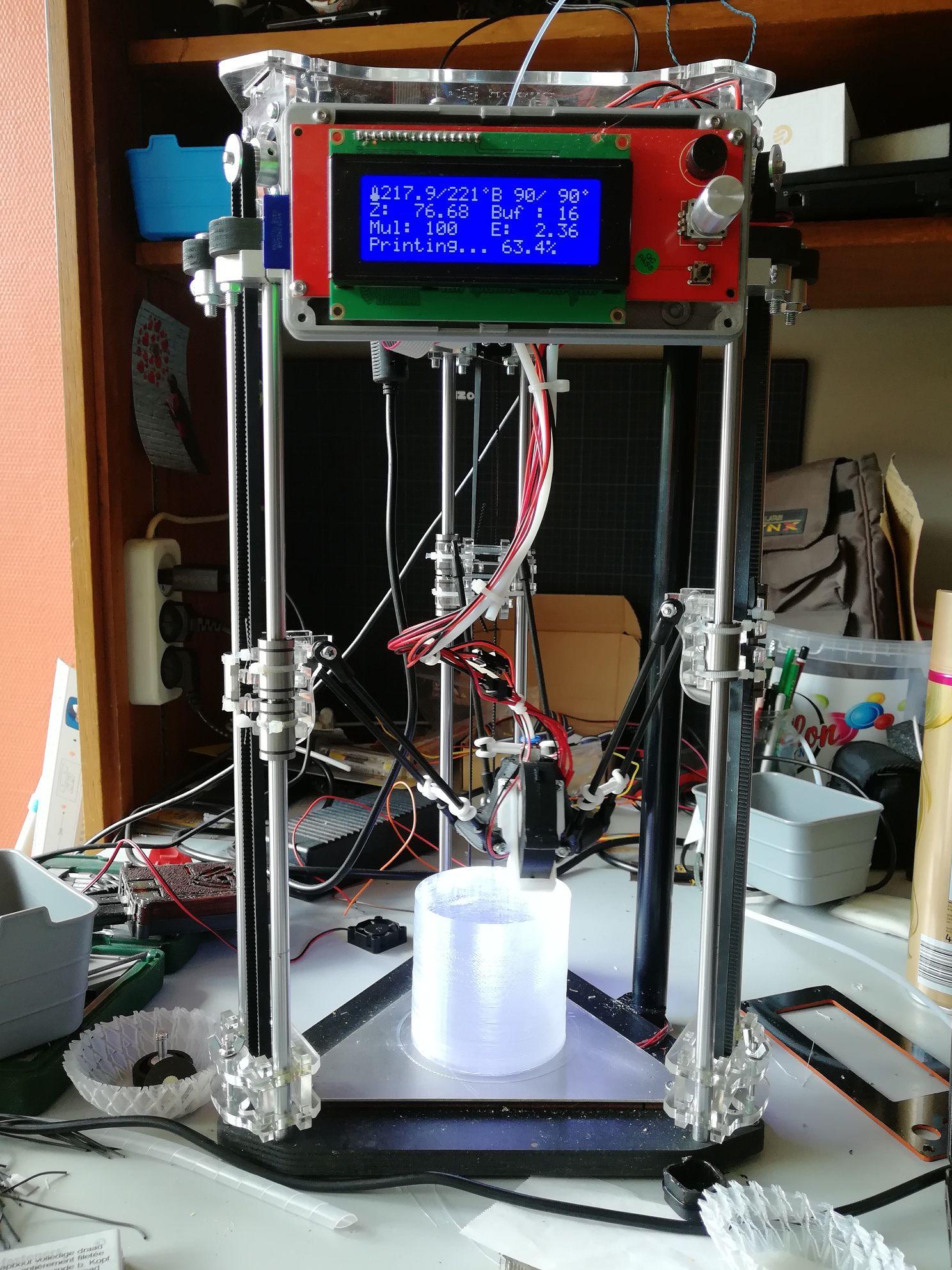

Après avoir démonté mes poulies et retourné mes courroies, mon impression est enfin sortie correctement! J'aurai du commencer par là! Une petite photo du vase en cours.... point critique dépassé Je posterai une photo complet quand il sera fini. En tous cas, un grand merci!

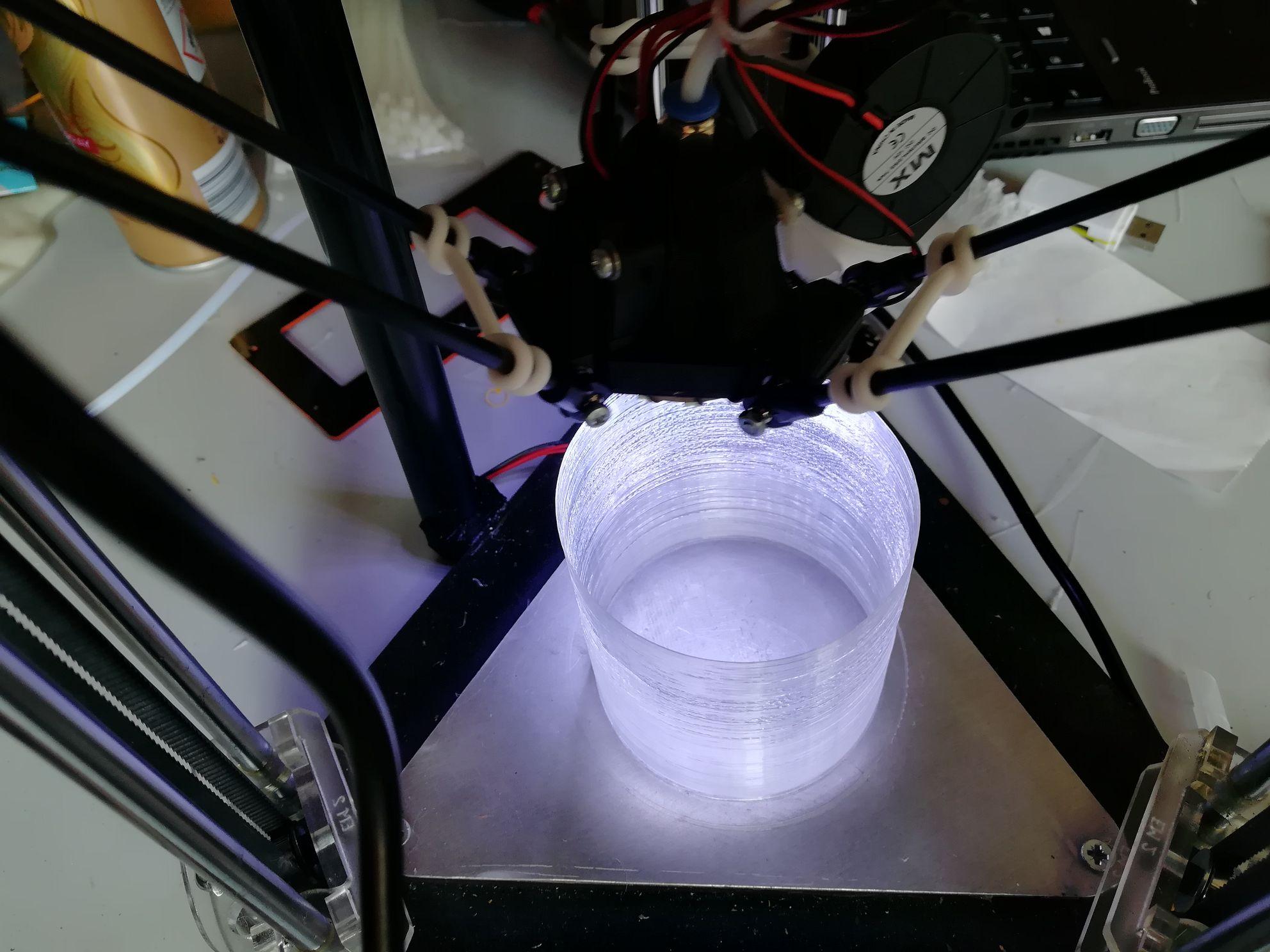

J'ai tourné d'1/4 de tour les potentiomètre des pilotes moteur. Ils me paraissent beaucoup plus silencieux, mais ça foire encore.

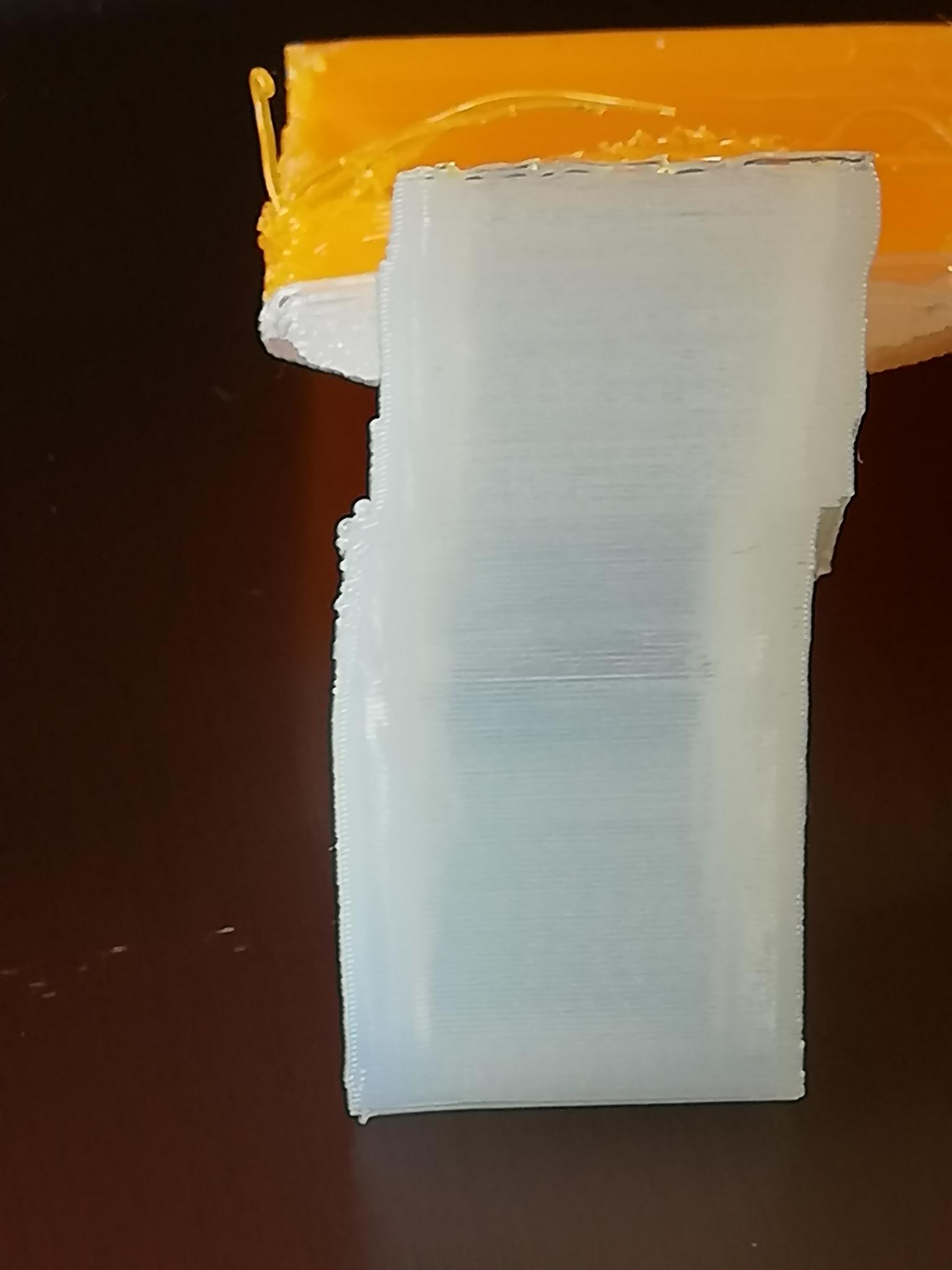

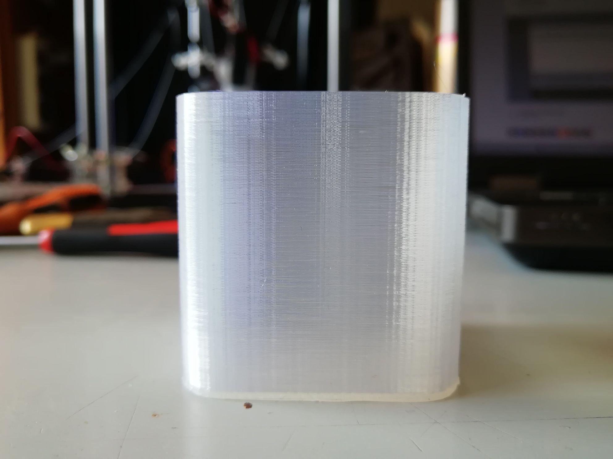

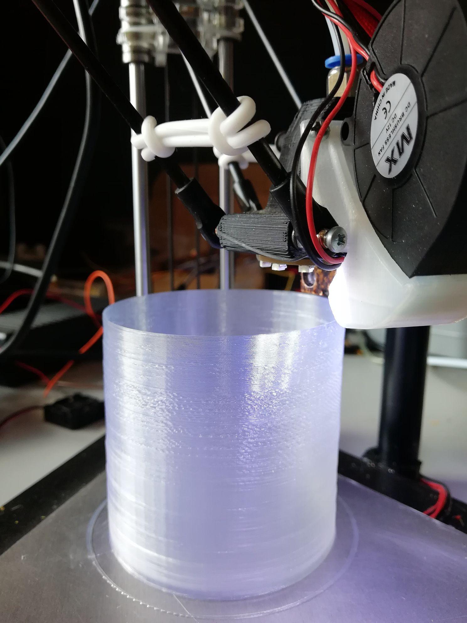

Bon, j'ai relancé l'impression du vase et cette fois, ça part toujours de travers, c'est moins brutal mais on dirait que mon vase est poussé sur l'axe des x. Du coup j'ai imprimé un petit cube et un grand cylindre pour voir comment ils sortiraient... et là pas de soucis. Je vais la revendre,...
Mes moteurs ne sont pas chaud. Mais je crois que j'ai trouvé... J'ai relancé l'impression en réduisant la température de mon plateau et de mon filament et je n'ai pas eu de glissement (cette fois ci). Je crois que ma tête sautait sur certains bord qui avaient tendance à remonter. Maintenant que ma buse de ventillation est imprimée, je vais pouvoir ajouter le ventillo turbo, j'espère que cela va aider. Merci pour ta réponse!

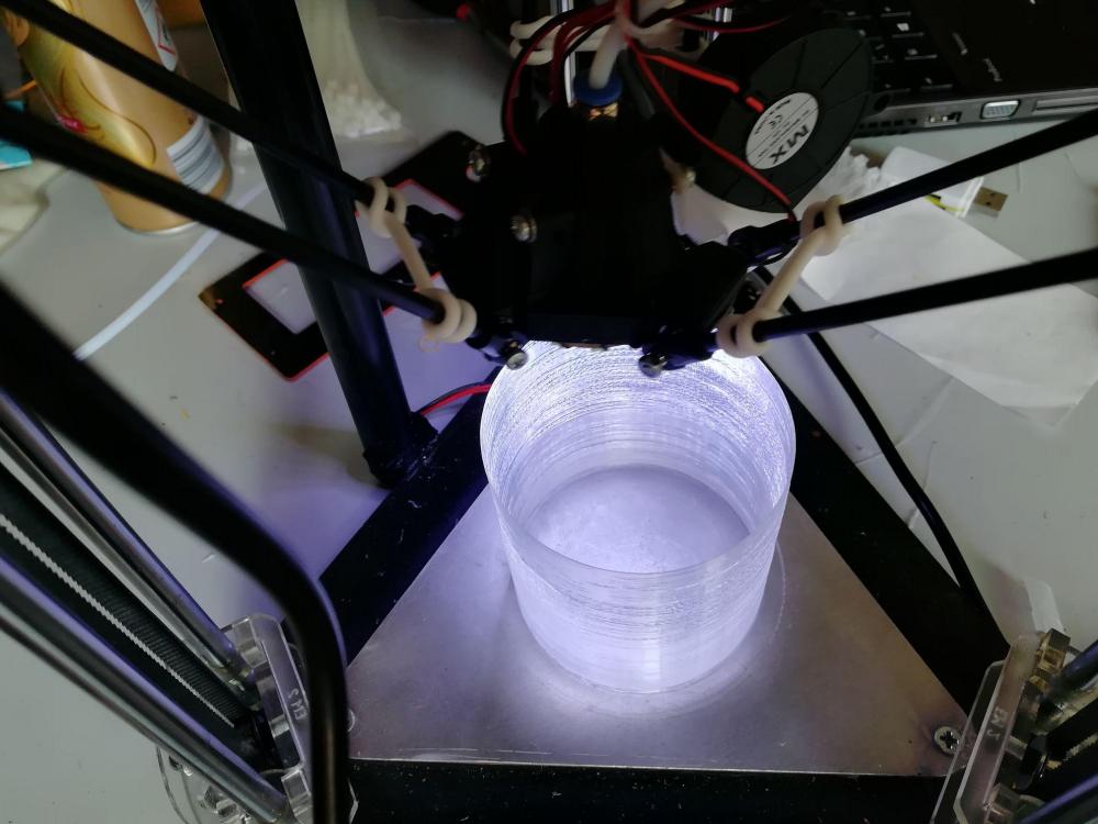

Bonjour, J'ai régulièrement des décalages, glissements lors de mes impressions. J'ai vérifié toute la partie mécanique mais là je sèche. On m'a dit que cela pouvait venir des modules des steps qui chaufferaient, comment puis-je vérifier? Merci d'avance, Vincent
Salut, je viens d'avoir le même problème de décalage; j'ai nettoyé mes tiges et les roulements linéaires, un peu d'huile pour machines à coudre, détendu les courroies et hop, çà roule nickel.

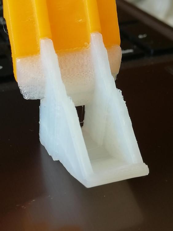

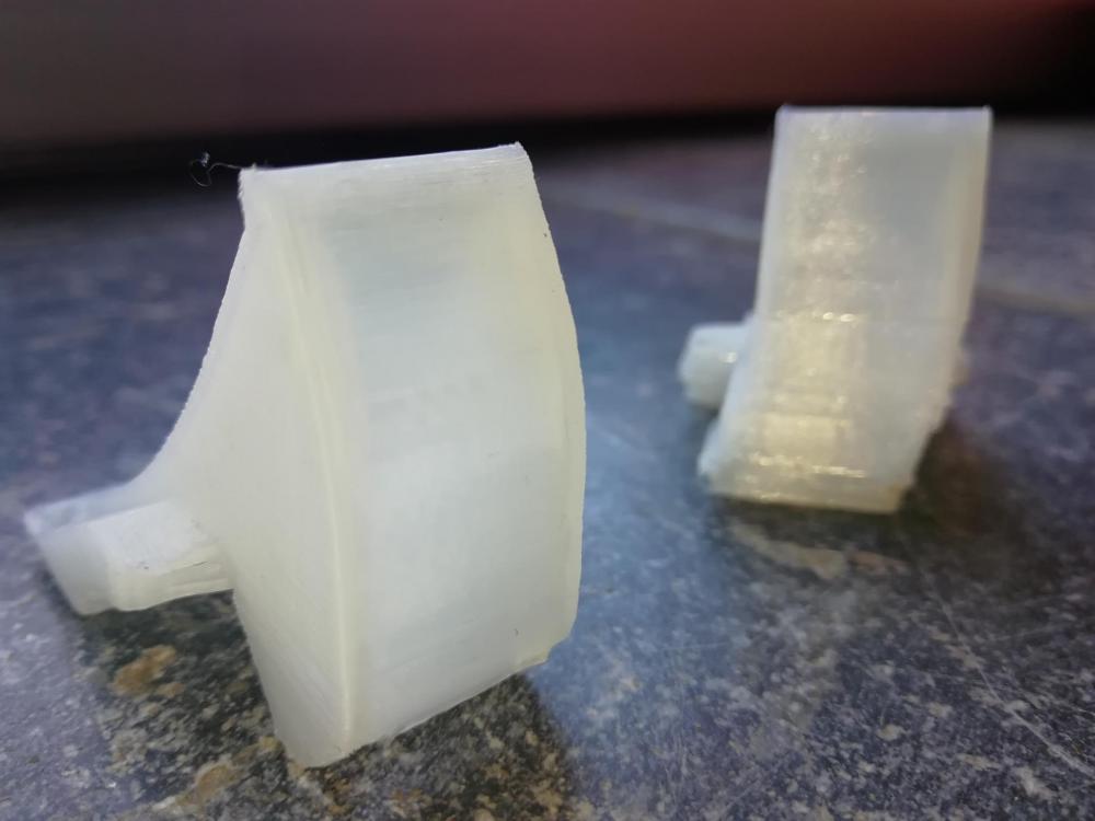

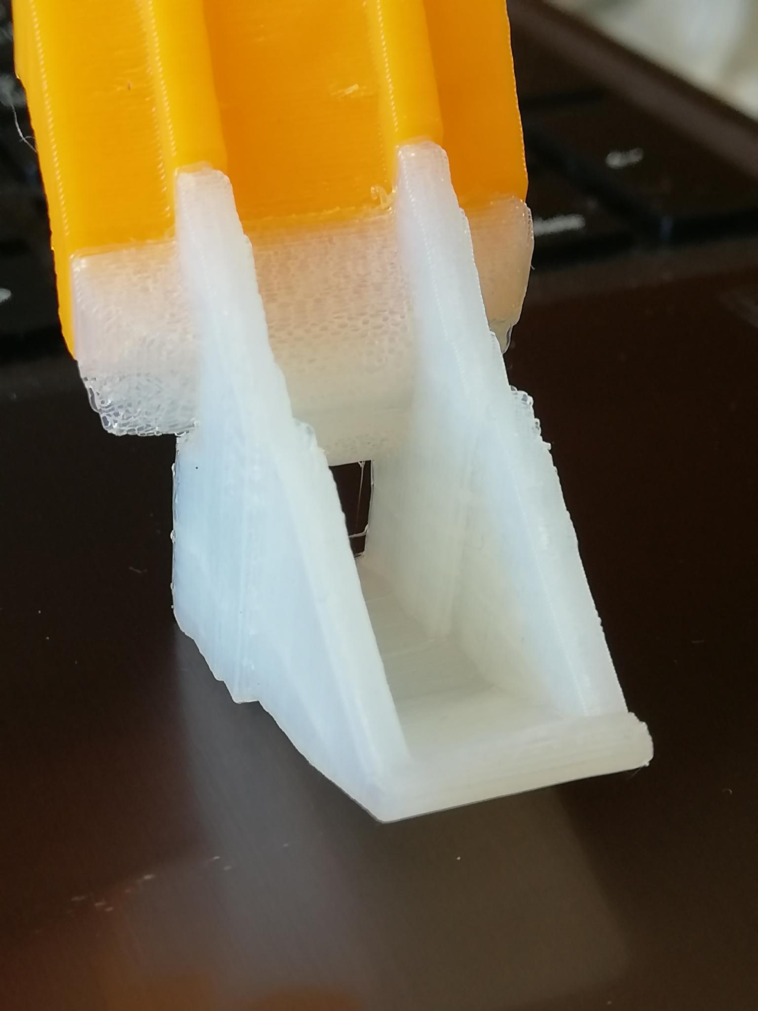

Bonjour, J'ai été séduit par les vidéos de présentations de la neva. Si simple, comme ça a l'air magnifique. Mais après avoir lu vos messages, il semblerait que cela ne soit pas si évident que cela. J'ai monté une kossel mini, et pour moi son principal défaut est au niveau de l'effector: pas pratique a démonter. Je voulais donc tenter de la modifier pour avoir un système magnétique mais après avoir découvert la neva... Elle est vraiment sympa votre tête. Y'aurait-il quelqu’un qui pourrait mettre des photos de cette tête sous tous les angles, je suis vraiment curieux de voir comment ils ont fait. Où se trouve le ventilateur? J'ai voulu en commander une complète sur leur site https://dagoma.fr/boutique/produit/accessoires/tete-d-impression-neva.html mais ce n'est plus en stock. Serait-il possible de se procurer le stl quelque part? Merci
