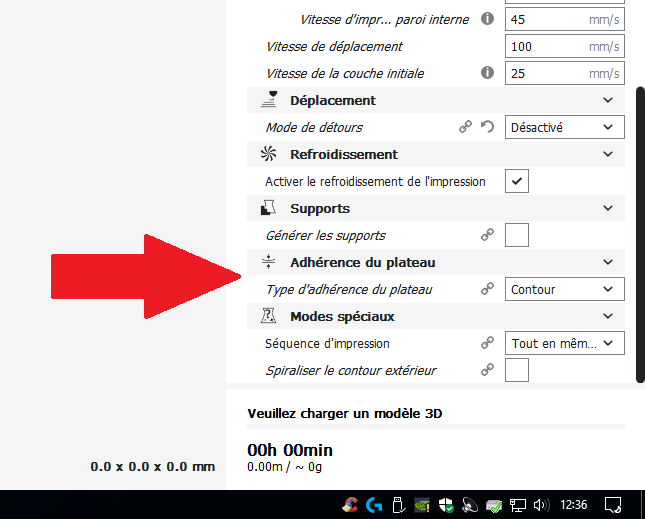

Discoeasy 200, comment faire une bordure avec cura by dagoma?
Skaarian en réponse au topic de Elfamosoimprimeur dans Dagoma
Tu renomme ton fichier en dagoma0.g ? Enfin, je crois que c'est ça si je me souvient bien. -
