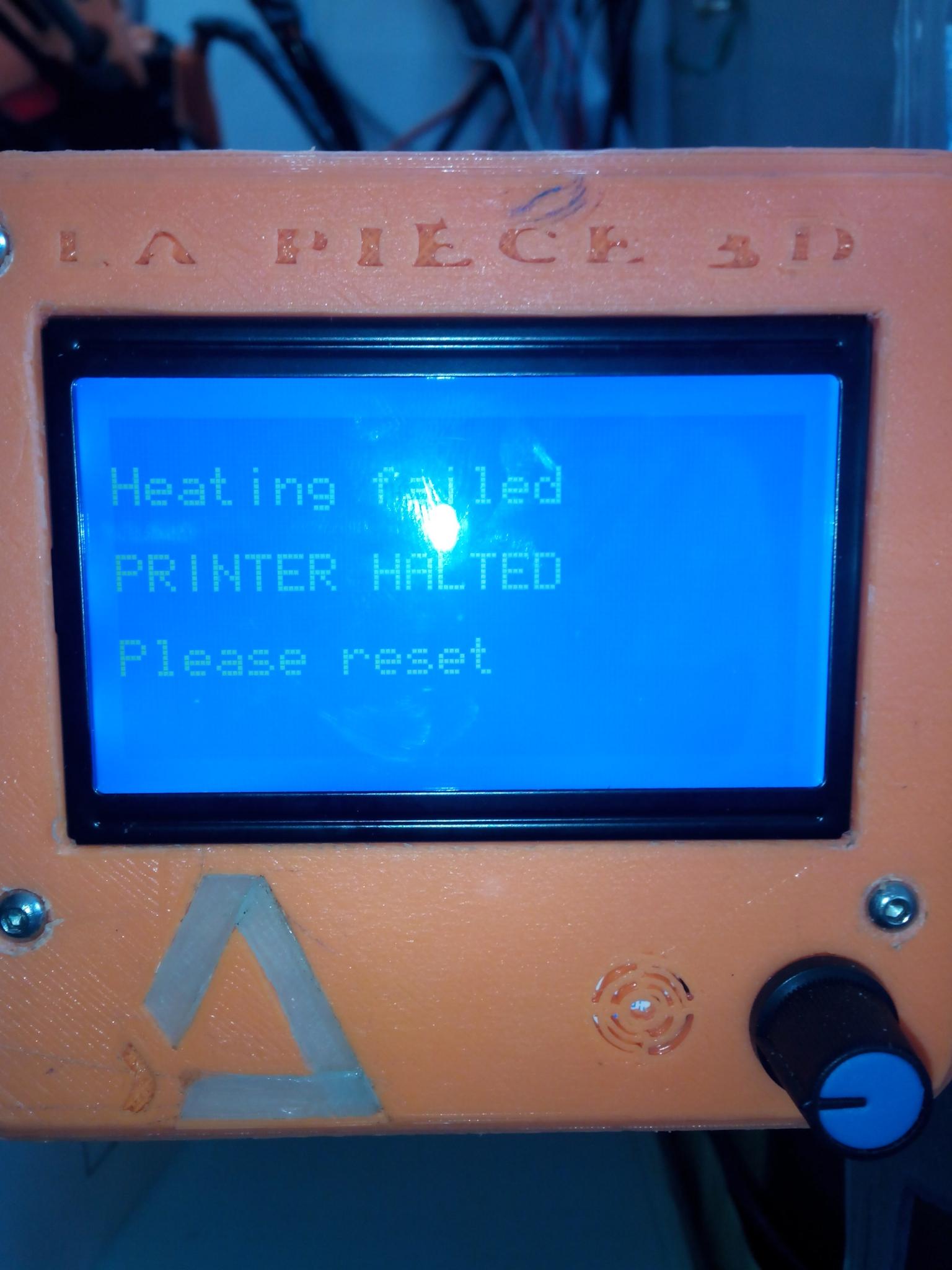

      Bon courage c'est facile !

  22. viens de refaire les branchement sur les Y- et sur x- pour la détection ok pas de problème mais 1 problème ne venant jamais seul voici le suivant toujours pendant le teste du plateau de dagoma le positionnement de la tête et du plateau se font et quand viens la mise en chauffe de la tête ( vers 90° 100°) voici le message qui apparais
