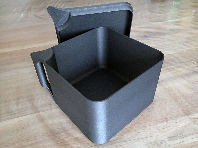

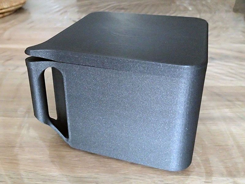

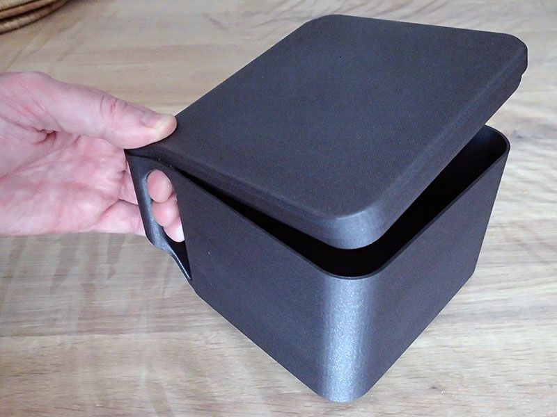

  1. Salut, une boite designée sous fusion Dispo sous printables.com/fr/model/552074-boite En PLA+ Arianplast noir métallisé. Buse 0.6mm, couche de 0.3, 3 périmètres pour la boite, 2 pour le couvercle Vitesse max 20mm3/s (entre 80 et 180mm/s) Bon print.

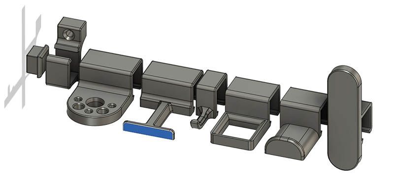

  3. Moins artistique que les précédentes publi, mais cela peut être utile, quelques impressions : Impression de crochets pour outils : 2 Equerres pour supporter un escabeau en alu : Impressions en PETG https://www.printables.com/fr/model/362007-support-outils-de-jardin Impression de crochet divers pour se fixer (clipser) sur un tube de 12x12mmx1m dispo dans tout brico marché : Impression en PETG https://www.printables.com/fr/model/473927-support-outils Fichier fusion360 fourni pour ceux qui voudrait se faire des crochets sur mesure… Bon rangement !

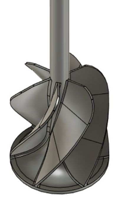

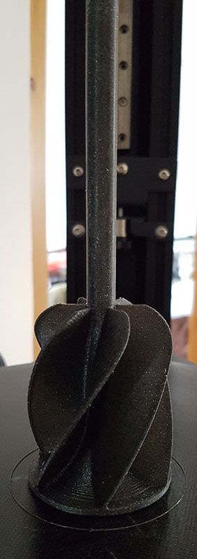

  10. Salut, Pour essayer un désherbant bio (eau, vinaigre et sel), je me suis fait une petite turbine qui rentre dans le réservoir de mon pulvérisateur. Diamètre 50mm, hauteur totale 298mm. Pas sûr que mon désherbant fonctionne mais la turbine elle, a bien fonctionné avec une perceuse à la vitesse mini. Imprimé en PLA avec 3 couches exter, hauteur de couches 0,25mm, environ 2h sur la SR car l'axe est imprimé à petite vitesse (temps d'impression des couches de l'axe peu élevé). STL dispo au cas ou, sous https://www.printables.com/fr/model/252065-turbine-melangeur
