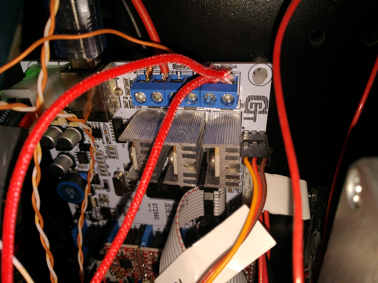

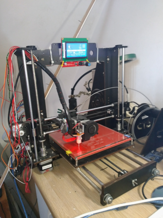

  3. Salut a tous, de retour de vacances :(. Bon @Laurent08 le M280 P0 S160, ne donne rien on dirait, tout a l'heure le G28 fonctionnait le G29 aussi mais mon 3DTOUCH etait un peu bas j'ai du faire un arret d'urgence, depuis plus rien ne marche meme en éteignant tout es que je fait un G28 le 3DTOUCH se met à clignoter. C'est bien compliqué tout ca a régler et à mettre en place, je sens que je vais virer tout ca et rebrancher tout comme avant. avant au moins j'arrivai a imprimer là plus rien depuis 4 mois , ca me gonfle un peu, je doit le dire tu me demandais des photos de mes branchement en voici. Merci A+
  4. Salut à tous, Désolé pour le délais de réaction mais en se moment je suis plus souvent dehors qu'a mon ordi , en plus je pars en vacance demain et j'avais plein de trucs à faire avant de partir. pour en revenir à nos moutons @Laurent08 le G29 ne répond pas du tout. @Laurent08

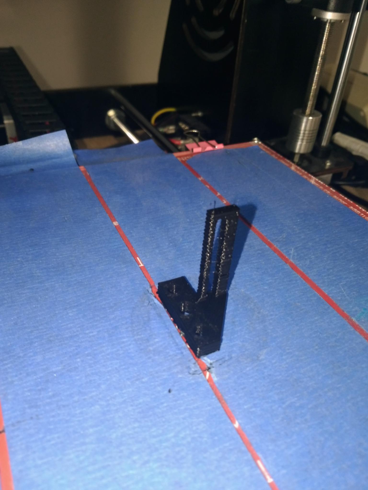

    Première pièce imprimée ce soir, assez surpris ma fois de voir à quelle vitesse repetier ma imprimé ca. Bon c est pas très jolie mais en 13 mns .on peu pas lui demander beaucoup mieux Par contre pas de test multipoint avant l'impression, et première couche pas imprimée, (tête trop basse), quelqu'un peu t'il me dire comment affiner les réglages ? Merci

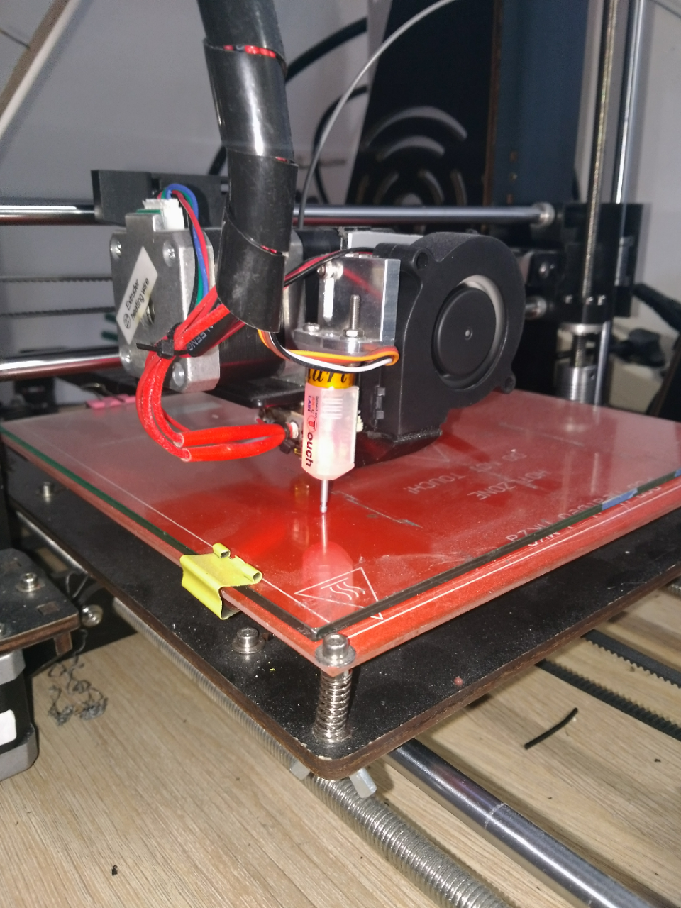

    YOUPIIII LE G28 Fonctionne à merveille, reste à régler la hauteur par rapport a la buse la la buse est un peu haute

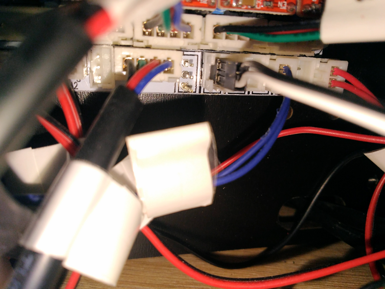

    J'avance j' avance, mes commandes M280 répondent (yesssss), ATTENTION !!! si l'on connecte le 3dtouch sur la prise dédiée de la nouvelle gt2560 REV A+ , il faut remettre les fils dans le sens de base , orange,rouge, marron alors que sur l'ancien montage le rouge et orange sont inversés (rouge sur le pico soudé) la commande G28 fait toujours pareil , mais je n'ai pas encore touché au Endstop je ne sais pas trop quoi toucher ? Dans la doc 3dtouch il y a des lignes que je ne trouve pas dans mon configuration.h (marlin 1.1.8) est-ce normal ? doit-je les rajouter ? par exenple : define SERVO_ENDSTOPS {-1,-1,0} define SERVO_ENDSTOPS_ANGLES {0,0,0,0,10,90} define ENABLE_AUTO_BED_LEVELING Merci pour tout
