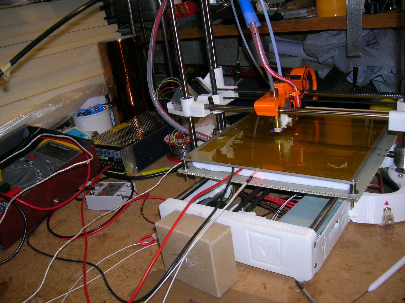

  12. Coucou à tous, Bah, j'ai chronométré : il faut 3 minutes pour chauffer le bed à 60° puis 3 autres pour la tête. Si on pouvait les démarrer en même temps, je gagnerais 3 minutes. Tant pis si on ne peut pas ... Encore merci ... A+ Max
  13. Coucou R2D2, C'est bien possible pour l'alim, elle est en 24 V. Je n'utilise qu'un seul rail et ça fonctionne nickel. Il faut 3 minutes pour chauffer à 60°C, puis la buse se met en chauffe et il faut encore 3 minutes pour atteindre les 200°C. J'aimerais bien pouvoir déclencher les deux chauffes en même temps mais je n'ai pas trouver comment faire ... A+ Max
  14. Coucou à tous, Première impression sur lit chauffant, nickel ! J'ai utilisé un reste de plaque en nid d'abeille comme support, une épaisseur d'isolant multicouche puis le bed. Il est fixé par des boulons avec ressorts sur la plaque nida. A+ Max
  15. Coucou à tous, Première impression sur lit chauffant, nickel ! @plexy : Pas de souci pour l'alim, je chauffe le bed avec une alim séparée en 24 V. Ta modif consiste à faire chauffer la tête avant le bed, c'est ça ? J'aime bien le côté simple de Cura by Dagoma mais j'utilise aussi Cura tout court car la gestion des supports est mieux gérée entre autres. A+ Max
