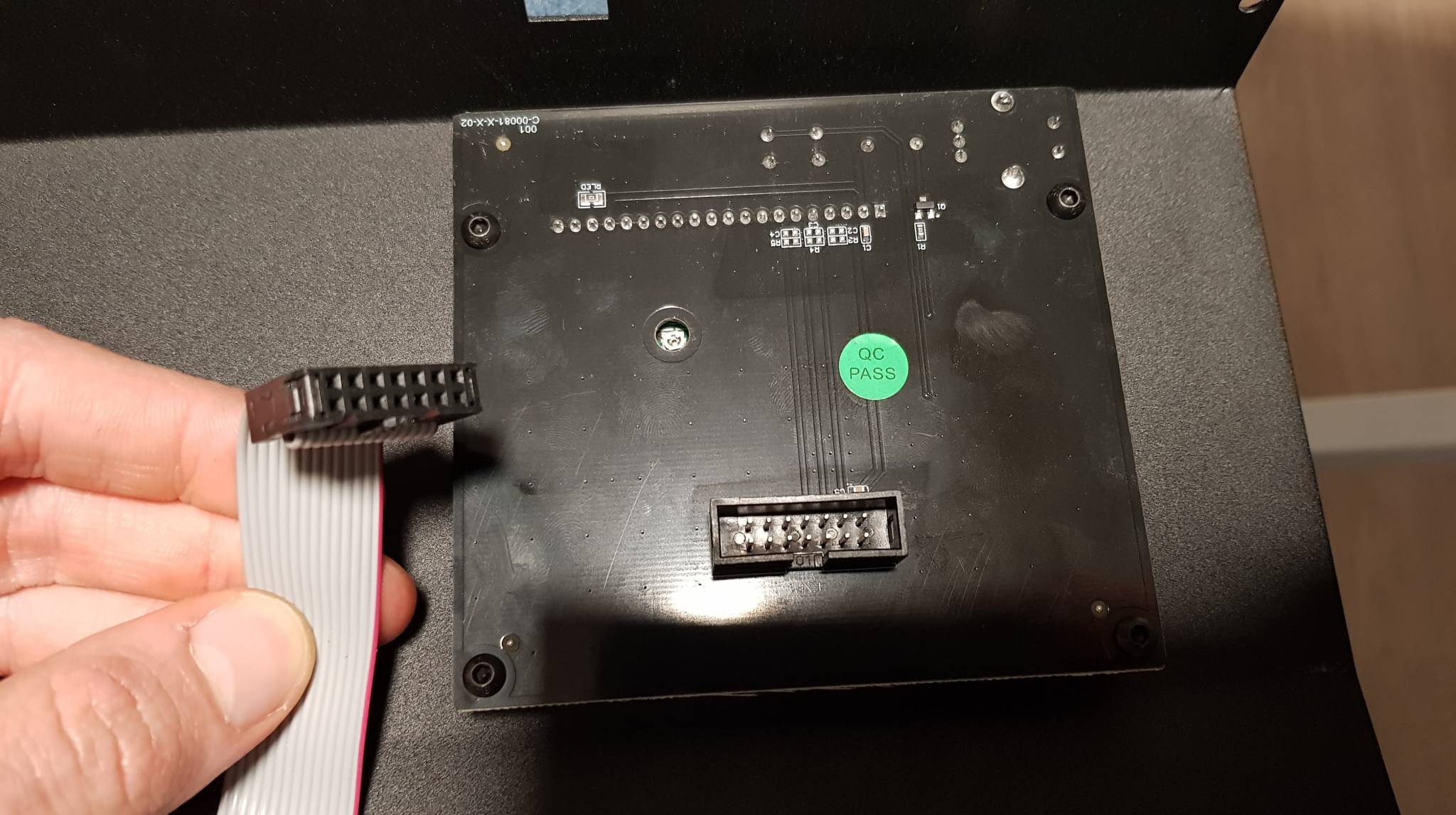

  2. Merci pour ta référence d'écran, j'avais repéré les BigThreeTech TFT qui sont un peu plus "sexy". Mais c'est vrai que je n'avais pas pensé que d'autres modèles aussi abordables soient compatibles. En plus, il ressemble étrangement au mien... Il faudra que je vérifie les dimensions, ça pourra peut être s'intégrer facilement à mon imprimante. Tu parles bien de la carte SD sur laquelle il y a le firmware ? Il suffit de mettre les gcodes à la racine de la carte ? Merci
  3. Alors la SKR v1.4 Turbo a un lecteur de carte SD mais celui-ci est réservé au Firmware ( enfin c'est ce que j'ai compris). Et en effet, je viens de regarder la skr e3 mini qui correspond exactement a ce que j'ai besoin... sauf que je viens de recevoir ma v1.4 Turbo et mes TMC2209 Mais bon, c'est le jeu, c'est comme ça que l'on apprend ! Pour ce qui est du connecteur 10 pins c'est n'est pas compatible. Il faut que je recâble avec les schémas que j'ai. Normalement je vais récupérer des câbles Dupont mardi. Je vais commencer par faire marcher l'écran de mon imprimante et les moteurs pour commencer. Je pense pouvoir faire quelques impressions via USB (Cura ou Octoprint par exemple) et je verrai dans un second temps pour acheter un écran avec port microSD. D'ailleurs je suis encore un peu perdu dans les écrans pour SKR v1.4 Turbo. Vous avez des recommandations ? Merci Doby02

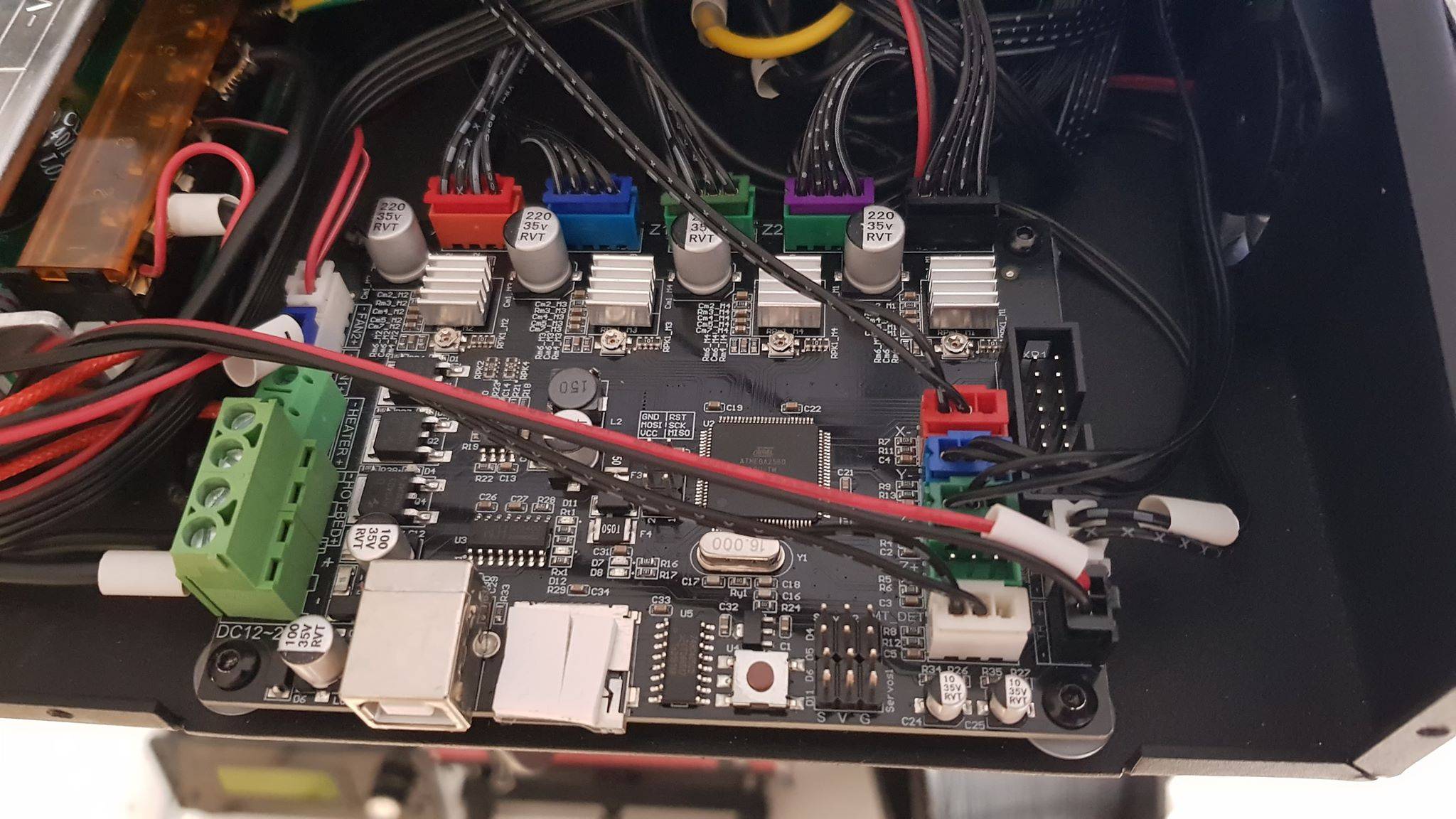

  4. Salut tout le monde, Alors désolé mais j'ai eu peu de temps à consacrer à mon projet ces derniers temps (surtout avec l'impression de visières H24...). Je crois avoir mis la main sur les pinout de mon écran et celui de la SKR v1.4 Turbo. Je vous ferai un schéma dès que j'aurais tout étudié et testé Par contre je fais face à un problème: mon écran ne possède pas de lecteur de cartes SD (ou micro SD). Du coup, où stocker mes gcode ? J'ai pensé prendre un module de ce genre: https://www.amazon.fr/HiLetgo®-Adater-Interface-conversion-Arduino/dp/B00HFQEKI0/ref=sr_1_7?__mk_fr_FR=ÅMÅŽÕÑ&dchild=1&keywords=module+carte+SD&qid=1586471428&sr=8-7 . Mais je trouve que ce n'est pas très propre niveau intégration... Enfin, j'ai trouvé dans le code de la SKR un signal "SD_DETECT" sur le connecteur EXP2, savez-vous à quoi il sert ? Est-ce une entrée ou une sortie pour la carte SKR ? Encore merci pour votre aide, Ad-riz
  5. (Désolé pour le double poste mais ne tenez pas compte de mon Édit précédent, je me suis embrouillé dans les connecteurs ) Donc pour résumer: SKR 10 pins VS Sunlu 14 pins. J'ai vu des gens parler de recâblage pour faire fonctionner mon écran en 10 pins. Je vais essayer de trouver de la doc la dessus. Je vous tiens au courant si j'arrive à avancer

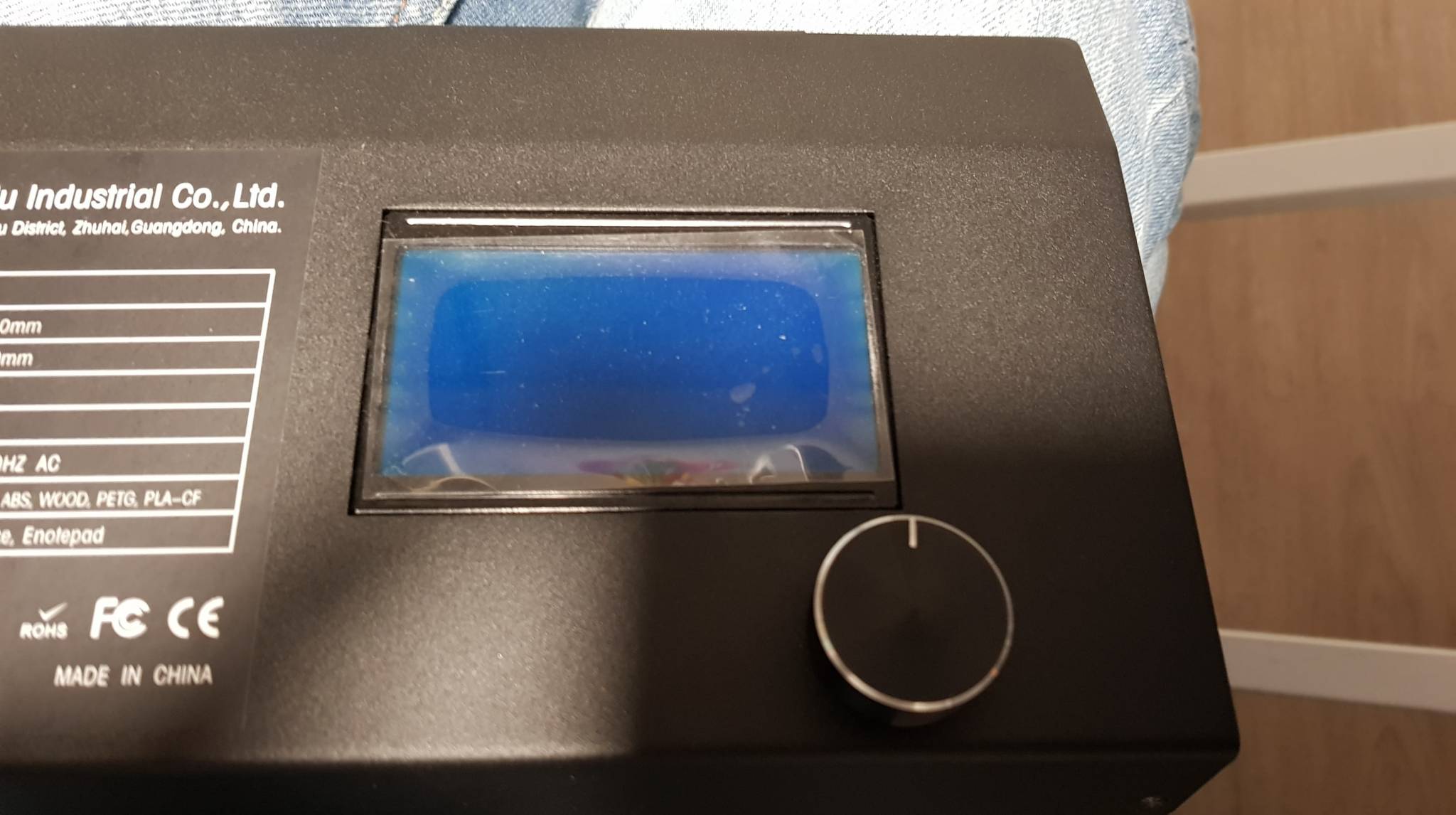

  6. Je vais étudier les cartes, merci Pascal C'est vraiment bien vu pour le LCD... Mais perdu ! C'est ma vieille Geeetech Prusa i3 qui est en dessous En effet, j'ai oublié de mettre une photo de l'écran, désolé. Côté motherboard c'est le connecteur non vide à droite. Je viens de faire la comparaison entre ma carte (14 pins) et une SKR v1.4 (10 pins). C'est grave docteur ? Je trouve que les cartes se ressemblent, d'ailleurs les trous des fixations ont le même espacement. Merci pour vos message Edit: je viens de voir que la SKR v1.3 a un connecteur 10 pins. Ça veut dire que mon écran est compatible ou il faut vérifier des choses niveau soft aussi ?
  7. Salut à tous, J'ai récemment investi dans une Sunlu S8. J'en suis assez content, elle imprime plutôt bien. Par contre je trouve les moteurs très bruyants sur les accélérations et décélérations. Je sais que certains drivers sont plus silencieux (même si je ne sais pas concrètement pourquoi ). Or ma Sunlu est équipée d'une carte électronique "propriétaire" avec des drivers directement intégrés dans la carte (A4988). Après quelques recherches j'ai repéré les SKR, mais j'ai du mal à voir les différences entre ces différents modèles. Je pense faire un combo SKR + TMC2208 UART. Avez-vous un site ou un document qui résume les différences ? Ensuite, j'ai vu que parfois il était nécessaire de changer l'écran de l'imprimante ? Comment puis-je savoir si mon écran est compatible avec la carte que je vais choisir ? Et quelles sont les solutions qui existent pour pouvoir mettre et retirer la carte µSD (et le cable SUB) si jamais je n'arrive pas à faire correspondre les trous en façade ? Enfin, que pensez vous des cartes SKR qu'on trouve sur Aliexpress ? Ce sont bien des cartes officielles ? Cela fait beaucoup de questions, mais même si vous n'avez que quelques éléments de réponse, je suis preneur Merci !
