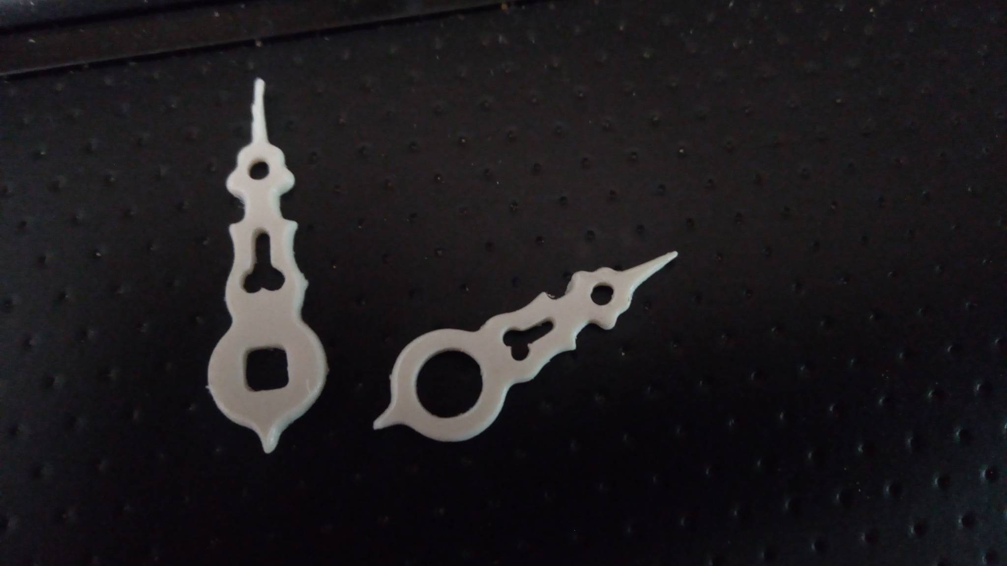

Bonjour, Histoire de changer du bois, j'ai eu besoin de fabriquer des aiguilles pour remettre en service un vieux coucou de forêt noire (années 50). J'ai redessiné sous Autocad en suivant les formes d'origine traditionnelles (désolé Jean Claude que tu y voies une forme curieuse ) puis usiné cela dans un fond de boitier de CD avec une fraise à graver. Je vous joins le dxf à l'échelle 1 pour ceux que cela pourrait intéresser. Aiguilles ech 1.dxf
C'est gentil, mais c'est juste un modèle que j'ai trouvé sur thingiverse. J'ai juste réduit le nombre de triangles à 30 000. Il faudra que l'on compare nos méthodologies avec Fusion, car ce qu'il m'a pondu n'était pas génial. Je trouve son fonctionnement assez capricieux, pour le moins. Du coup j'ai fait mes codes (ébauche + finition) avec CamBam. Malheureusement, est-ce le bois, les fraises ou les réglages, j'ai souvent des trucs pleins de "cheveux"... J'ajouterais des photos.

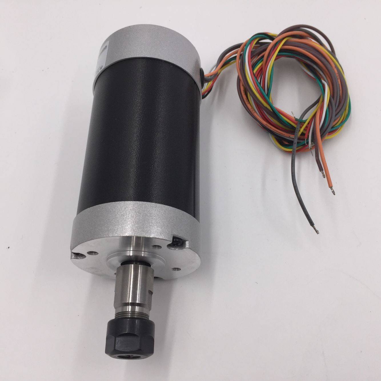

Bonsoir, Il existe des broches avec codeur à effet Hall, puisque les entrées sont prévues sur le contrôleur. La mienne n'a que les 3 fils du moteur... -

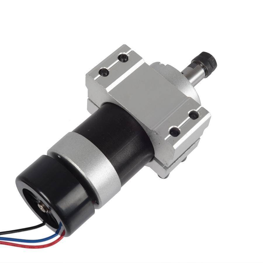

Bonjour, Brushless ou pas, le couple à faible vitesse est nul... Sauf cas très particulier, on est généralement à plus de 50% de vitesse, même souvent à 100% ! Les broches de 500 W peuvent recevoir une tête ER11 ou ER16 indifféremment. Honnêtement, la ER11 qui va jusqu'à 7 mm me semble bien suffisante. La ER16 va jusqu'à 14 mm et je ne vois pas trop la nécessité sur une si petite machine (si ce n'est d'utiliser des outils de défonceuse en tige 8 mm). Pour les outils : Pour fraiser, uniquement de la fraise à une lèvre (single flute in english) sous peine de laisser un tramage horrible sur les surfaces (et de collage dans le plastique). J'ai des 3 mm et des 6 mm pour travailler plus profond (cylindriques, diam. tige = diam. outil). Pour graver c'est soit les fraises "flèche" (en V) ou à bout rond (ball end) pour les bas-reliefs. Dans tous les cas, le couple nécessaire augmente rapidement avec le diamètre d'outil et la section de copeau. Il faut rester raisonnable... -
