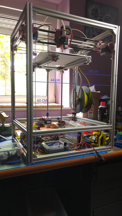

  7. Elle fait 60 cm de hauteur car j'ai le choisi de tout mettre au fond. Je me suis gardé 13 cm de haut pour l’électronique. L'afficheur LCD sera aussi en bas, dans ces 13 cm. C'est dans la largeur que je me suis planté. La largeur de 44 cm est trop courte pour pouvoir imprimer sur plateau de 20x30. J'ai 26 cm de surface imprimable. La structure est en carré de 20x20.

  12. pour l'instant, c'est le plateau 20x20. Je peux monter un 20x30, mais je ne pourrai pas attendre les 30 cm de large (petite erreur de calcul ) En hauteur, j'ai 26 cm. Si je déplace le moteur plus bas, je peux titiller les 30 cm. Tige carbone https://fr.aliexpress.com/item/Original-3K-8mm-x-10mm-x-500mm-Roll-Wrapped-Carbon-Fiber-Tube-Boom-For-Multicopter-For/32717084151.html bague carbone https://www.banggood.com/10pcs-10x12x20mm-Bearing-Bushing-Copper-Alloy-Bearing-Bushing-p-1126185.html?rmmds=myorder

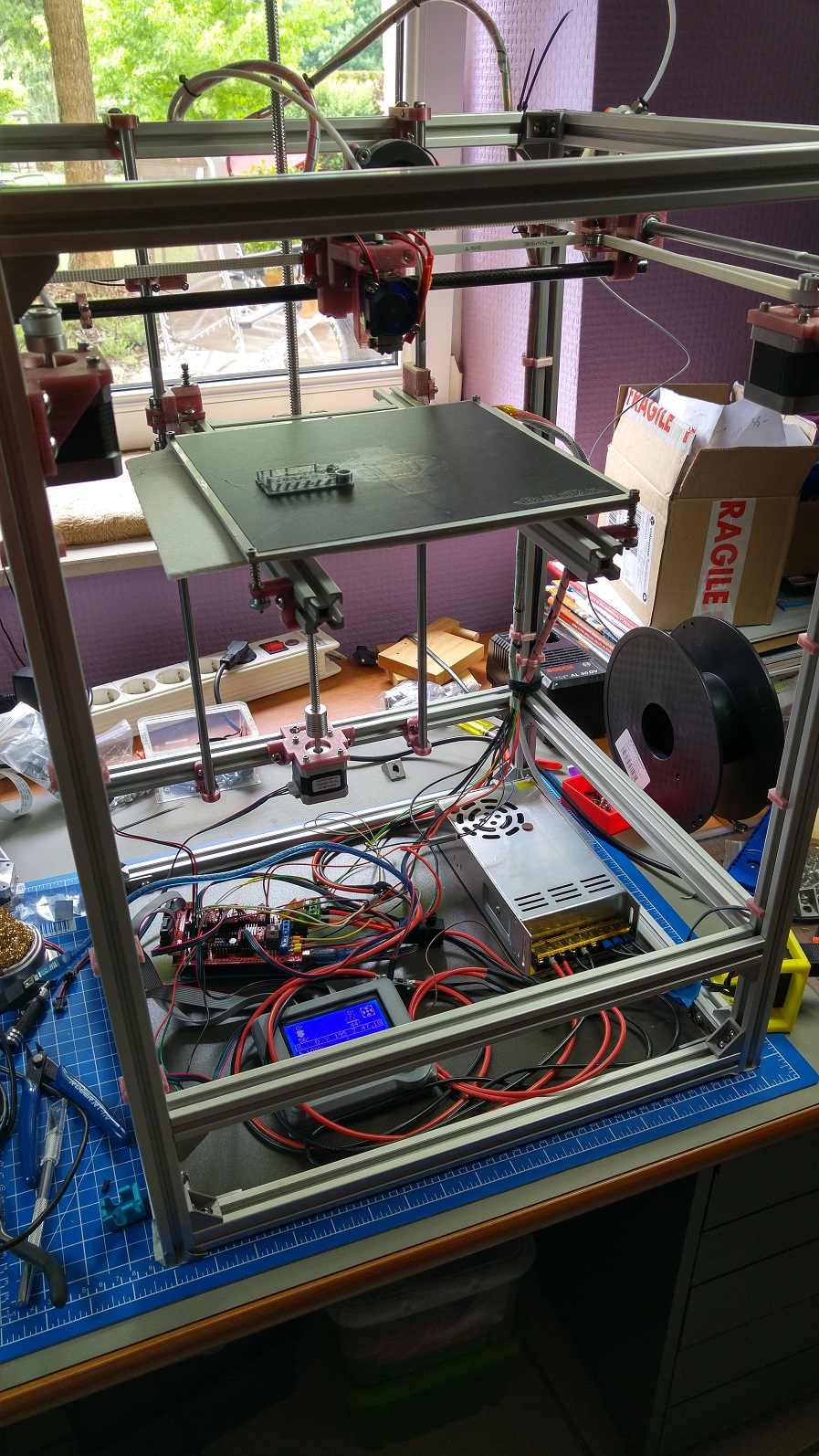

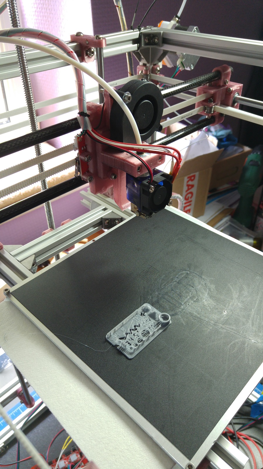

  13. Bonjour, J'ai succombé à l'Hypercube J'ai récupéré tout ce que je pouvais de la Dagoma. Toutes les pièces imprimées sont en PETG. La structure est plus large, longue, haute que l'original ( je n'aime pas être à l'étroit ) Les 2 barres du X sont en carbone ( diam 10mm) L'électronique sera caché dans le bas de l'imprimante. Premier vrai test d'impression. Il faut maintenant affiner les réglages.
