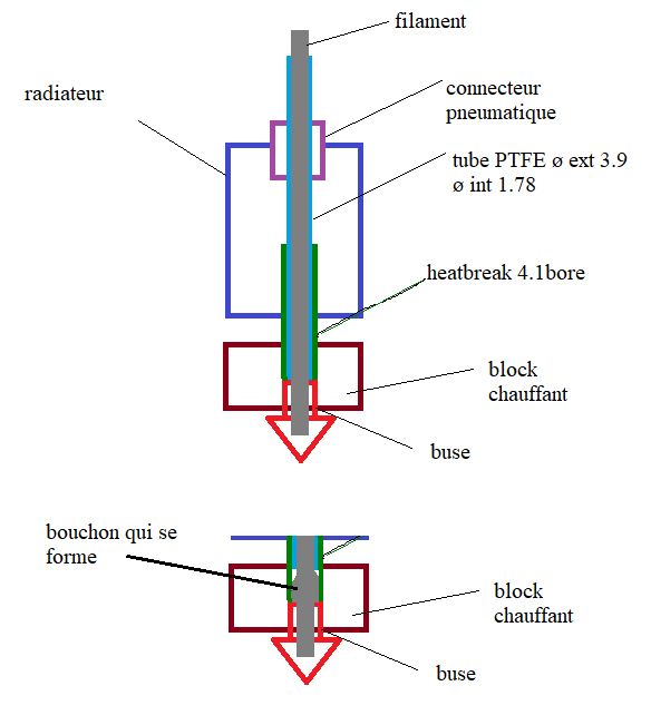

Salut, j'ai eu en effet ce soucis il y a quelque temps, cela était dut au tube PTFE qui n'aller pas au fond du heatbreak , contre la buse . l'extrudeur envoie le filament par le tube PTFE ( bleu clair ), ce dernier arrive dans le block chauffant , le tube est maintenu par un connecteur pneumatique à l'arrivé du block chauffant. le tube passe dans le heatbreak ( en vert sur le dessin ) et il est directement "coller à la buse" . il est donc important que la découpe du tube au bout soit bien droite si il y a un léger espace entre la buse et le tube PTFE car le tube a bougé , tu as une petite boule de matière qui se forme et qui peu bloquer l'extraction . si le filament ne peut plus avancer , l'extruder "claque" . Il n'arrive pas à pousser le filament à cause du petit bouchon qui s'est formé entre le bout du tube PTFE et la buse . j'ai un peu exagéré l'espace entre le bout du PTFE et la buse. regarde la video de Tommy Desrochers sur les buses qui se bouche . ex: il faut laisser refroidir le block de chauffe jusqu'a température ambiante car sinon un bouchon ou des résidus peut se créer dans le tube PTFE . bon courage
