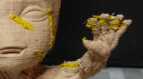

  1. Salut tous le monde, Cool le test pour vérifier la qualité du refroidissement en sorti de buse! Mais je ne pense pas que le problème vienne de la. Les doigts sont imprimer en même temps que la tête, et le filament à tout son temps pour refroidir! SVP tapez trop fort si je dis une bêtise hein Mon intuition est que la température est trop élevé, ou pas en adéquation avec la rétractation. Quand la buse se déplace de la tête vers les doigts, il y a une rétractation de 5mm par défaut pour évité le oozing, mais comme la température est élevé il reste trop de pression dans le corps de chauffe et du filament coule de la buse et viens s'essuyer sur les doigts. Idem quand la buse passe des doigts vers la tête de groot! Et il n'y a plus de problème dés lors que les doigts ont été fini d’être imprimé. J'essayerais d'imprimer un petit moins chaud -> 205° avec 6mm de rétractation.

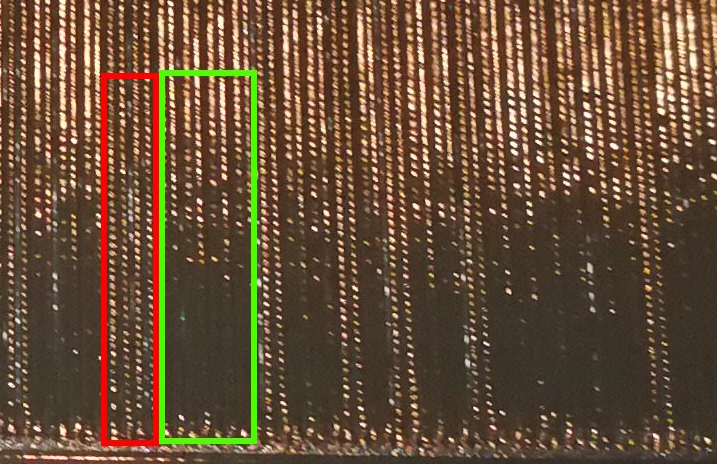

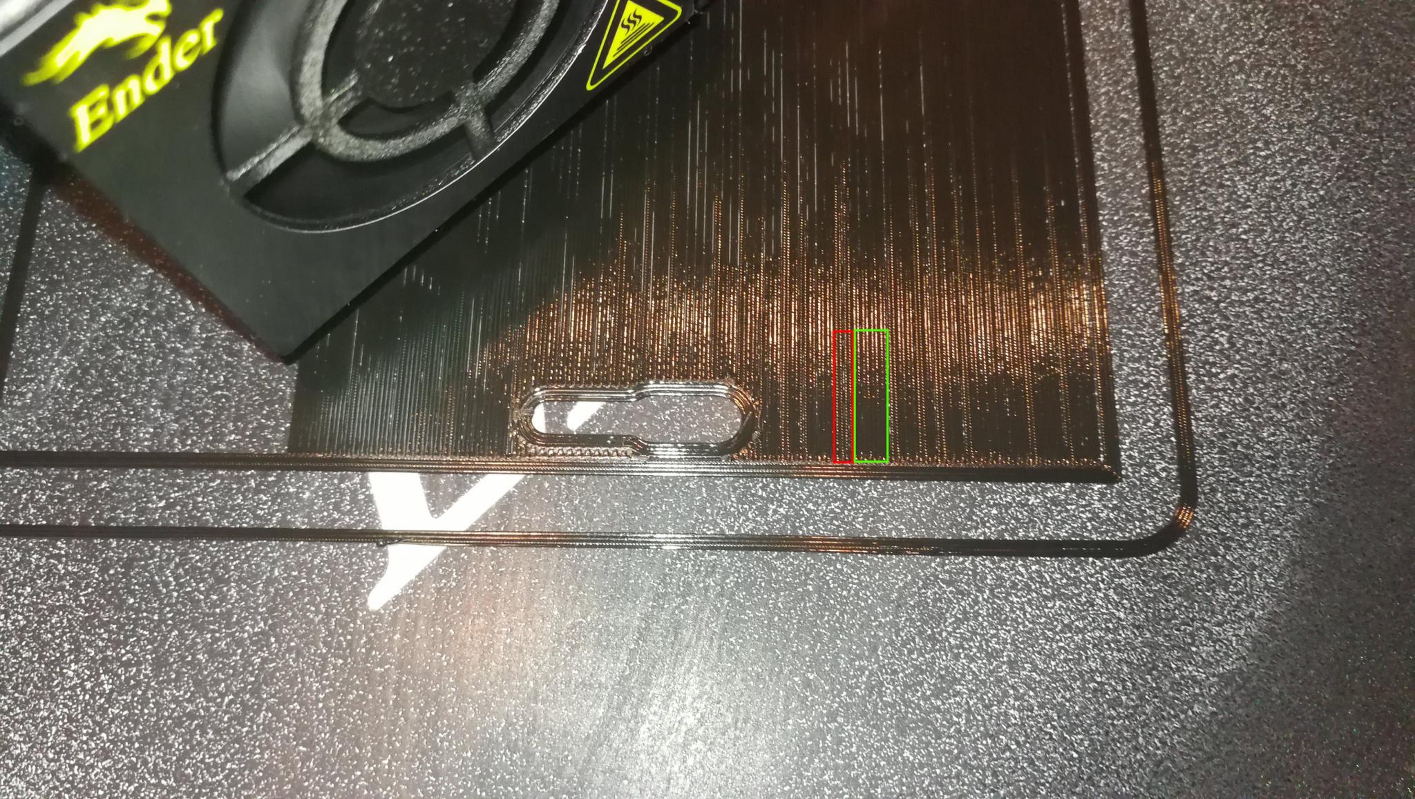

  4. Bonsoir Ciscolyon, Je ne pourrait t'aider avec le BLtouch, je n'en ai pas... désolé Par contre j'ai le même soucis de vibration qui apparaît de temps en temps. J'ai l'impression que cela viens des moteurs X Y Par moment, le bruit des moteurs changent, et une légère vibration apparais. Cela n'affecte pas la géométrie des pièces, mais cela ce voie sur les surfaces planes. Je m'en suis rendu compte le week-end dernier quand je regardais la première couche d'une pièce. Dans le cadre vert, bruit normal. Dans le cadre rouge, le bruit différent avec des vibrations. Cela ne me dérange pas plus que cela, mais si quelqu'un une idée du pourquoi du comment Merci!

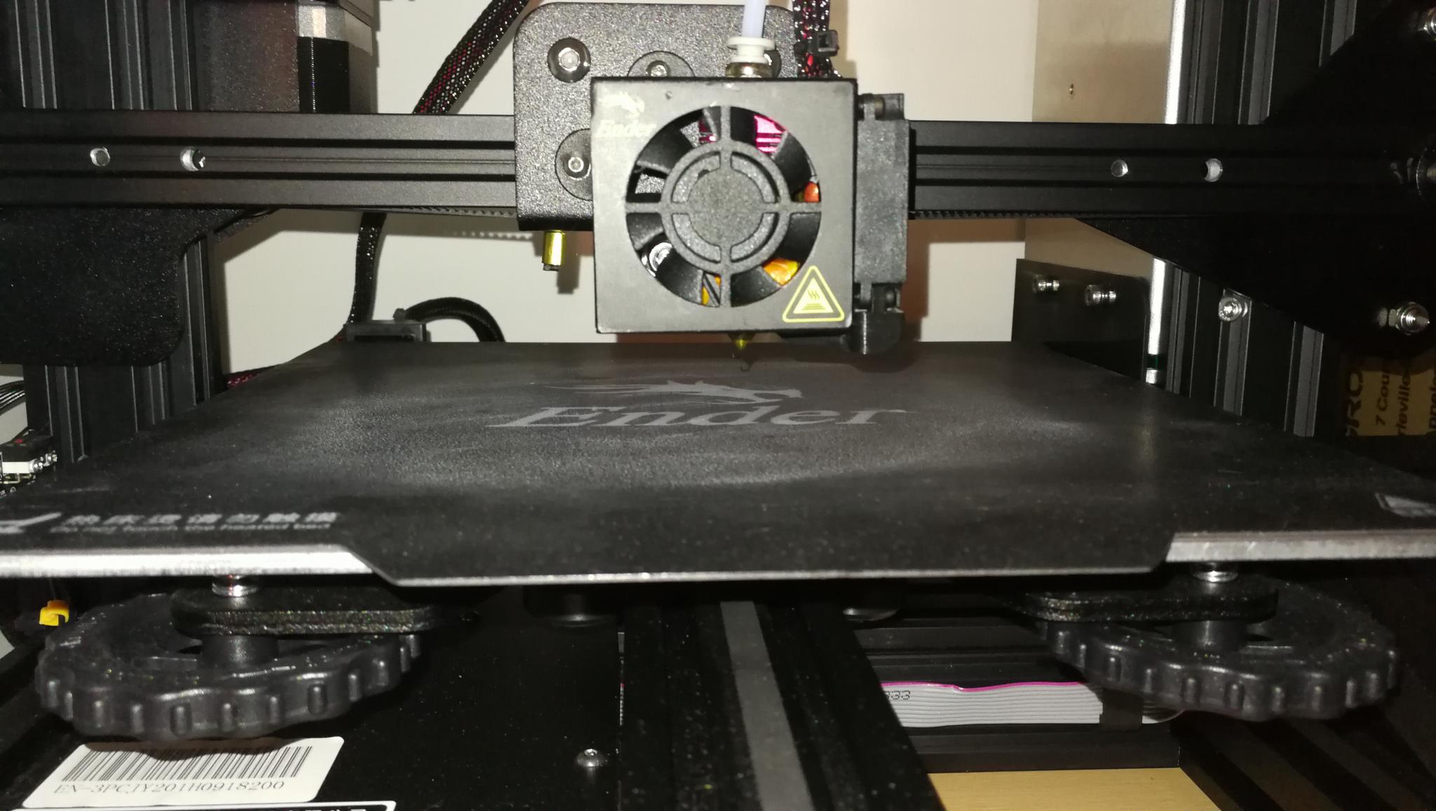

  6. Salut, Je ne sais pas si la carte peut être sauvé, mais l’écran semble bien avoir pris un coup Et je ne voudrais pas être de mauvaise augure, mais quid de la cause? Qu'est ce qui peut causer ce genre de chose? Je sent que je vais passer à Octoprint...

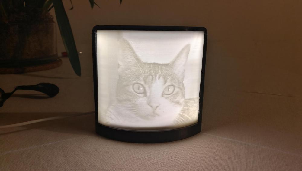

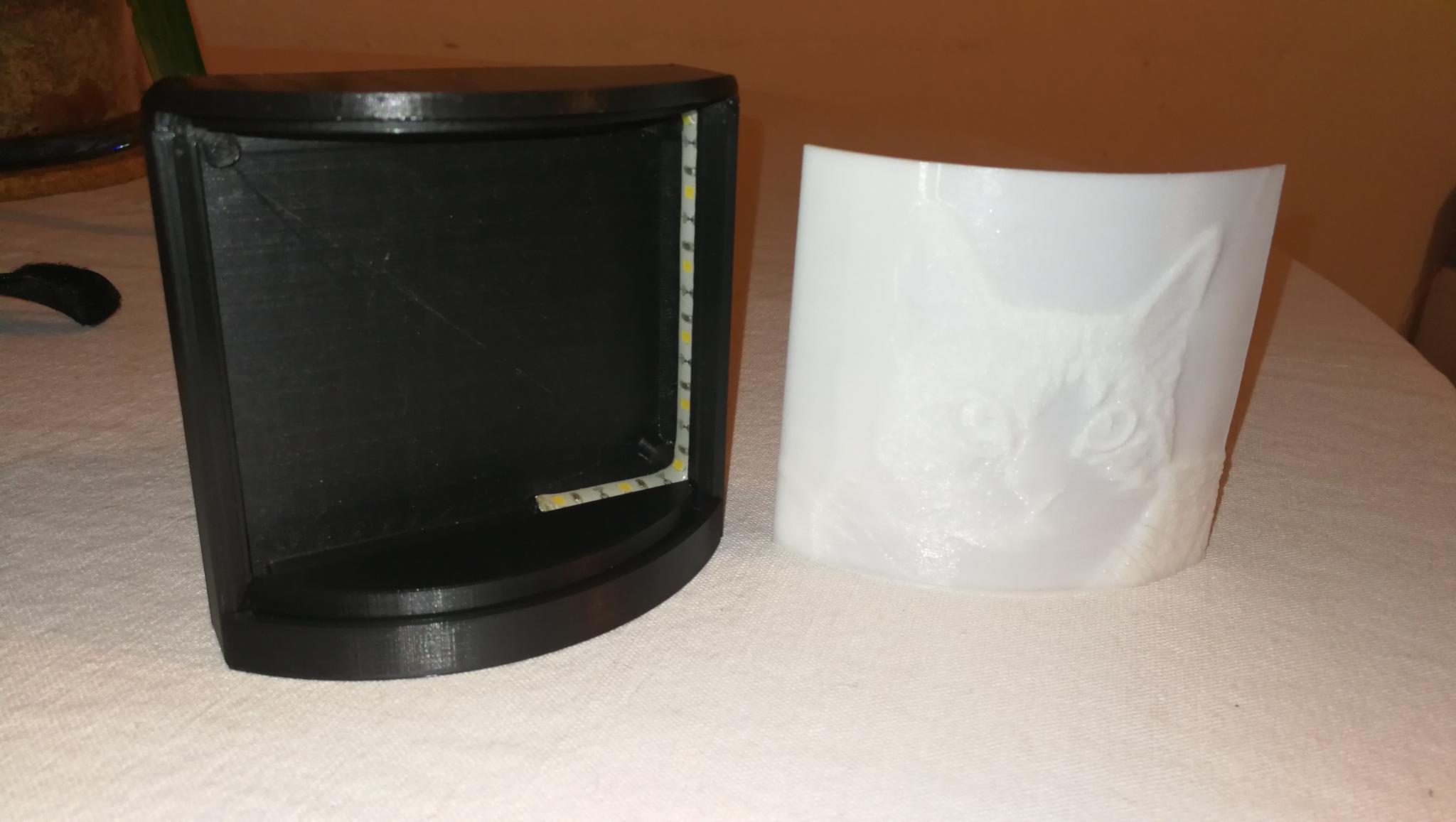

  13. Bonjour, Nouveau dans l'impression 3D, J'ai découvert par hasard la lithophanie sur youtube la semaine dernière. Du coup je n'ai pas pu m’empêcher d'essayer de faire un print du fauve de la maison, dans une petite boite faite maison Image to lithophanie : http://3dp.rocks/lithophane/ Température d'impression : 195°C Température du lit : 60°C Hauteur couches: 0.15 mm Infill: 15% Vitesse: 50mm/s Support : Non Surface d'impression : bultac magnétique Filament : PLA blanc/noir grossiste3D Slicer : Cura Bonne année à tous les printer fou

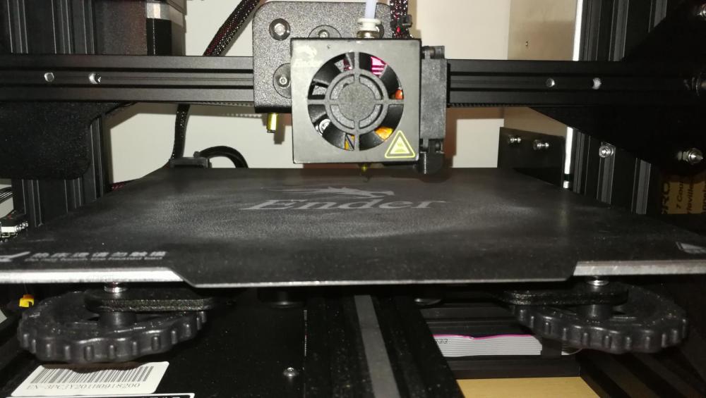

  14. Bonne Année 2019, Bonne santé et bon print 3D Il y a beaucoup d'élément qui sont mis en jeux pour obtenir une bonne impression, et tout autant pour la gâcher. Sur la dernière pièce, je voie 3 niveaux d’écrasement du filament, ce qui n'est pas top. Est ce que tu as vérifié la planéité du bed avec une régle en metal? Il y a peut être un creux bien localisé et ta pièce est a cheval dessus! A quel température est le bed et la buse? Il m'est arrivé un truc c.. au début avec la Ender 3. J'avais consciencieusement bien rangé la gaine de câble qui connecte l'extrudeur et la nappe qui connecte le moteur X et les endstop sous le bed. Un truc propre quoi Et bien la nappe frottais sur la vis de réglage arrière gauche du bed à chaque fois que celui avançais et reculais... Donc déréglage systématique et quelque pièces à la poubelle. Donc oui tu as peut être pu la dérégler sans faire exprès
