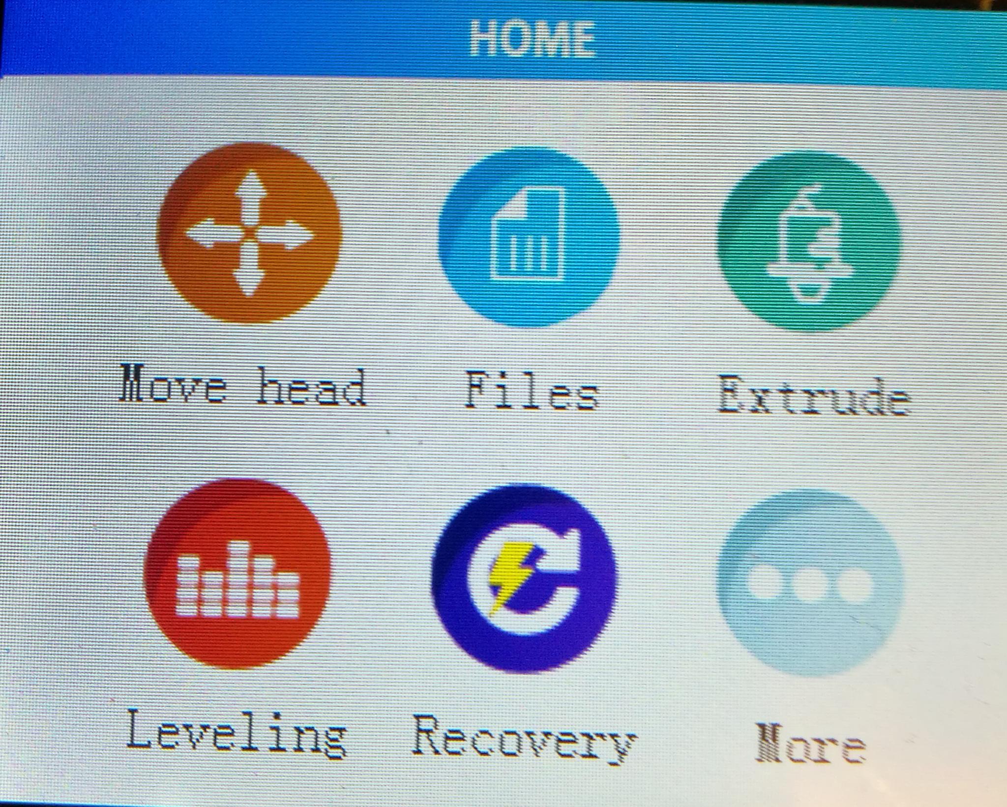

  7. Bonsoir, pour ma part, je trouve cette impression mauvaise. C'est mon point de vue. Tu devrais avoir un truc nickel. Probablement un pb de t° de buse pas assez chaude. D'autre part, la version 2.14 fonctionne très bien. Je me suis fait piéger aussi. Quand les 2 barres de défilement ont terminé, il te faut cliquer avec précision sur les petites croix rouges quand il te le demande et ensuite tout baigne. Une fois que ça fonctionne, pense à virer tes deux fichiers de la 2.14, sinon quand tu vas la réinsérer dans la machine, ça va relancer la MàJ. Voilà, j'espère que ça va te servir.
  8. Bonsoir, Une fois que les 2 barres de défilement ont terminé, tu dois avoir des petites croix rouges qui s'affichent. Il te faut cliquer dessus avec beaucoup de précision de façon à calibrer ton imprimante et ensuite normalement tout fonctionne.
  9. Bon après avoir relancé la chose et cliqué avec un peu plus d'attention tout est rentré dans l'ordre et ça fonctionne parfaitement. Merci beaucoup
  10. Ok merci. Je vais réessayer. Je n'ai peut-être pas cliqué avec suffisamment de précision. J'y vais de ce pas
  11. Il ne se passe rien du tout. L'écran reste insensible à toute sollicitation. La fonction tactile semble être désactivée. De plus j'ai tenté d'installer une version inférieure, mais le résultat est le même. Je pense qu'il faut que je réinstalle le firmware d'origine, mais je ne sais pas comment me le procurer:-(
  12. Bonjour pour ma part, Depuis que j'ai tenté d'installer la maj 2.14, l'écran reste bloqué aussi. J'ai tenté de réinstaller la version 2.12, puis 2.10, mais l'écran reste toujours bloqué. Comment dois-je procéder pour revenir à la situation antérieure qui fonctionnait bien. D'avance merci PS: j'ai contacté GearBest, mais j'ai l'impression qu'ils ne comprennent rien, car ils m'ont fait 2 réponses à coté de la plaque, donc pour le moment chômage technique...
