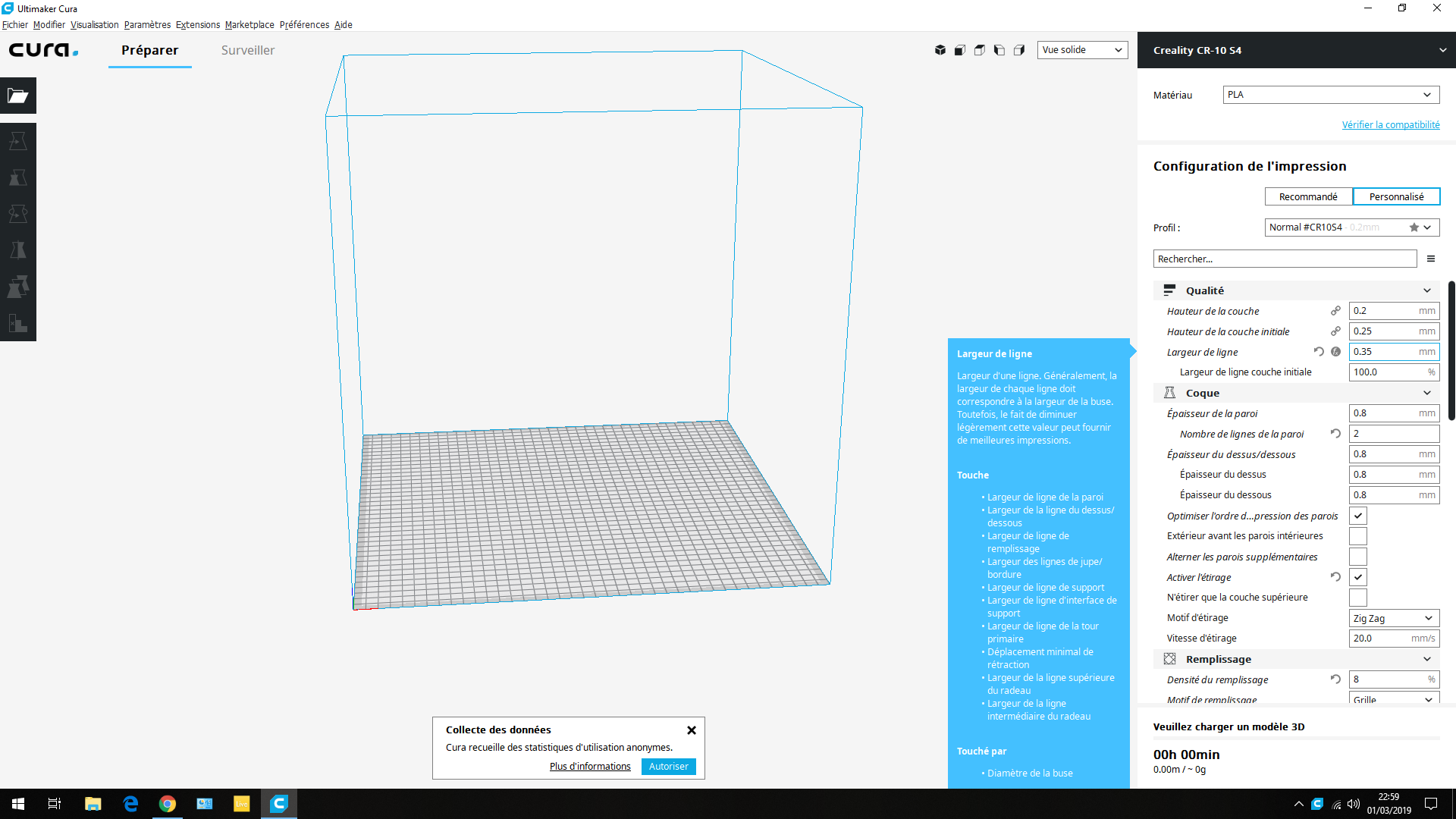

Perso j'imprime en largeur 0,32mm soit 80% de la largeur de buse, j'avais trouvé cette valeur dans une doc... Sais plus où. J'ai pas modifié le Flow et je n'ai aucun soucis d'extrusion... Au contraire avec des couches multiples de 0,04 (hauteur par pas en z de ma machine) j'ai des résultats très lisses et propres en place.
D'après cura 3.machin, le Flow n'est pas compensé, voir le screenshots que j'avais posté dans les messages précédents.
@OUPS65 tout comme toi, perso j'imprime avec une largeur de 0,32 avec une buse de 0,4, le résultat est la.

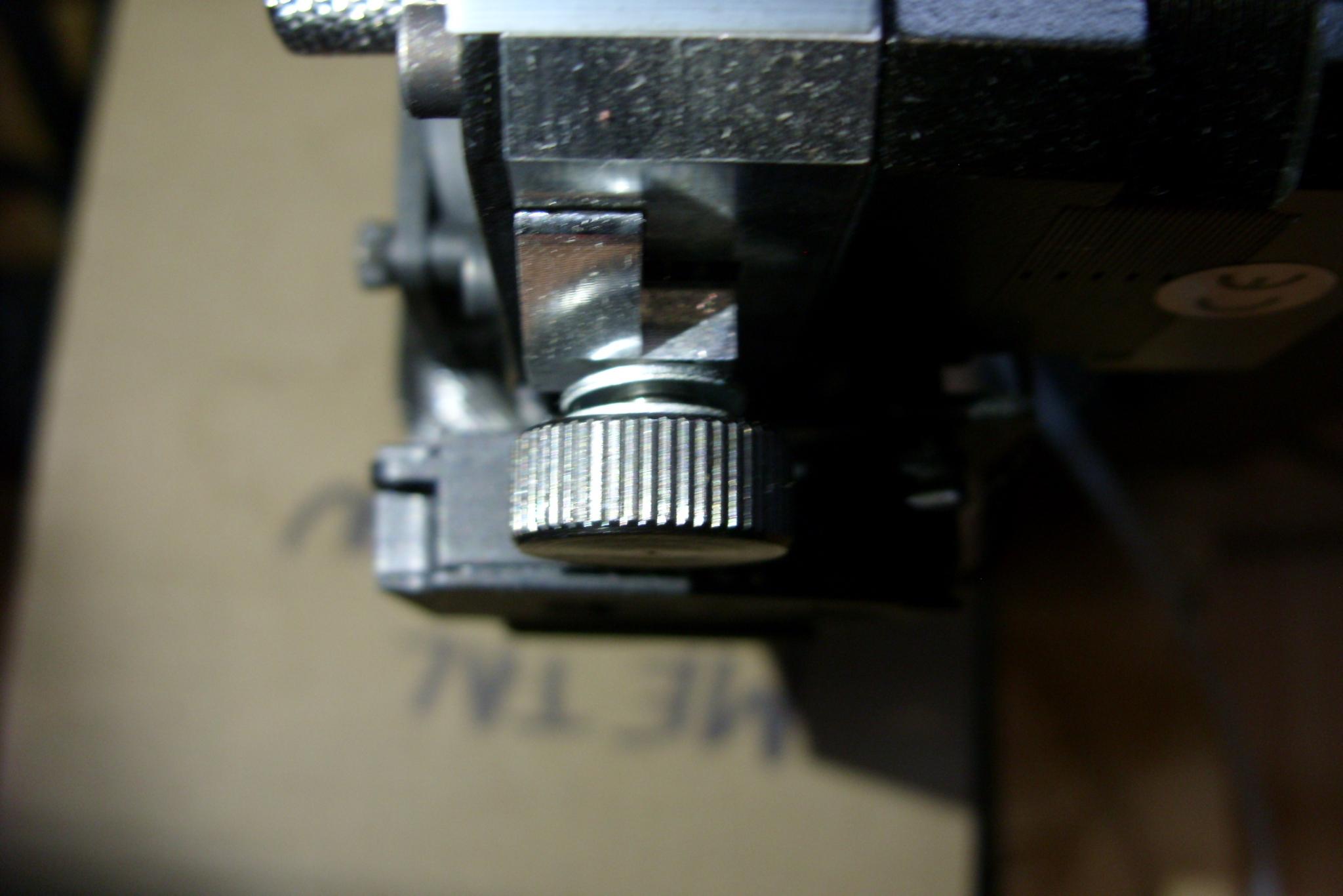

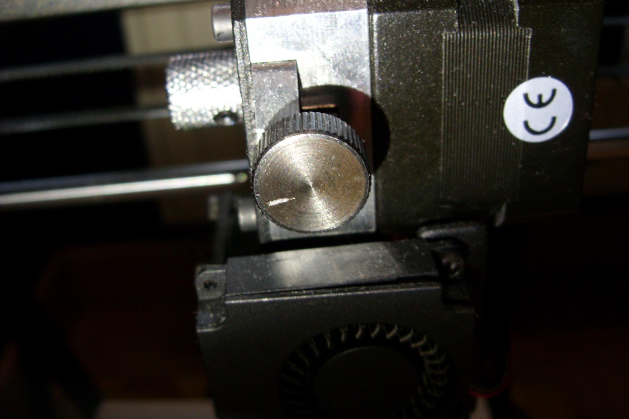

@cmatec c'est pour être sûr d'avoir le même réglage à chaque fois, je sers contre les rondelles et je ne pas serrer trop loin. J'ai mis 2 rondelles de 0,8mm car c'est comme ça que j'ai la meilleure extrusion en pla et Pet-G, j'ai pas essayé d'autres filaments.

Salut @Marceau, Voici les photos. Ce sont des rondelles basiques que tu trouves dans les magasins de brico en M5 il me semble, elles ont une épaisseur de 0.8mm. Lorsque j'imprime, je passe mon filament en laissant couler un peu de matière par la buse (chaude) pour amorcer, puis je sers la molette à fond (enfin, "a fond", on se comprend). Une seule n'est pas suffisante, j'avais des soucis d'extrusion, donc j'en ai mis 2, plus aucun soucis avec PLA et PETG. Par contre il te faudra calibrer ton extrudeur (y a des bons tutos sur le fofo) pour avoir une extrusion fiable et précise, c'est aussi l’intérêt des rondelles, tu as une pression constante sur le filament.
