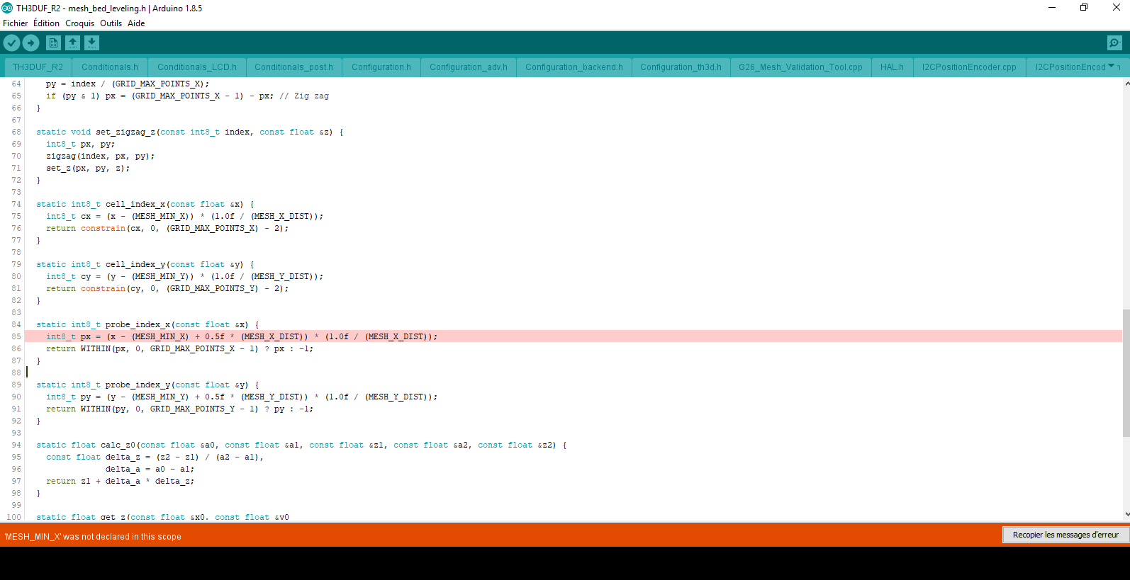

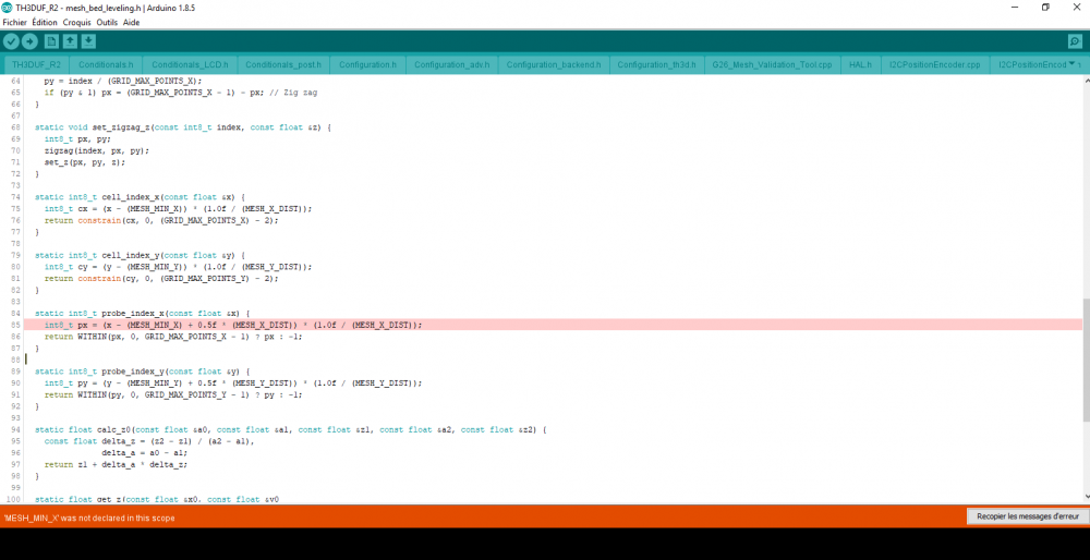

  18. Bonjour à tous j'ai flasher en TH3D ma ender 3 pro aujourd'hui mais je n'arrive pas à activer le bltouch lors du téléversement j'ai ce message d'erreur pourriez vous m'aider ? Je ne comprend pas quelle valeur mesh_min_x ? Merci
  19. Déja fait je viens d'installer TH3D sur la ender pour voir si ça vien du firmware Creaity mais je n'arrive pas a configurer le bltouch je découvre marlin pas facile ...
