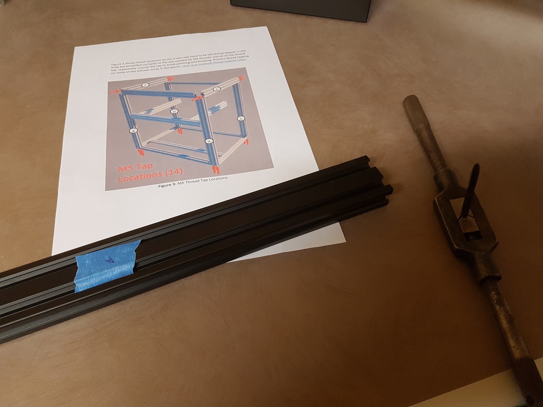

    Ensuite il faut réaliser les filetages. C'est un peu pénible et long mais on y arrive. Il faut chanfreiner un peu le trou avant de commencer. C'est plus facile au début.

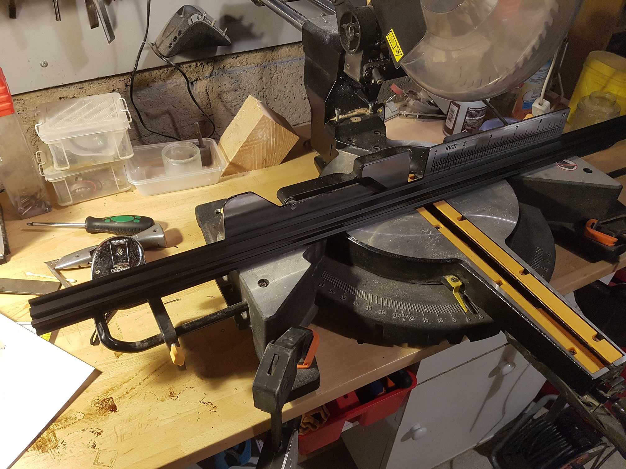

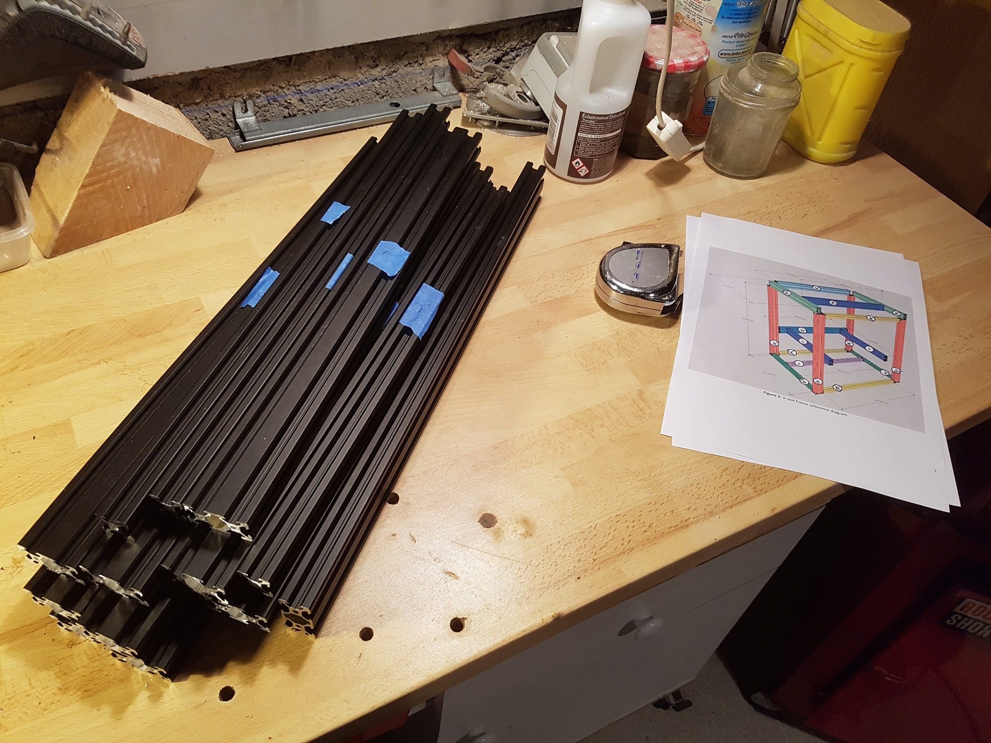

    Ca y est j'ai reçu mes v-slots ! Ducoup je vais en faire des petits morceaux ! Et voila !
