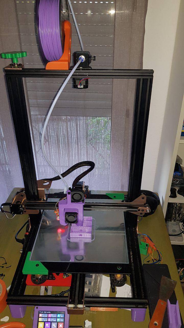

Impression d'un subwoofer pour ma voiture (l'ancien était vraiment trop gros), les couleurs sont pas top, mais ca fonctionne.

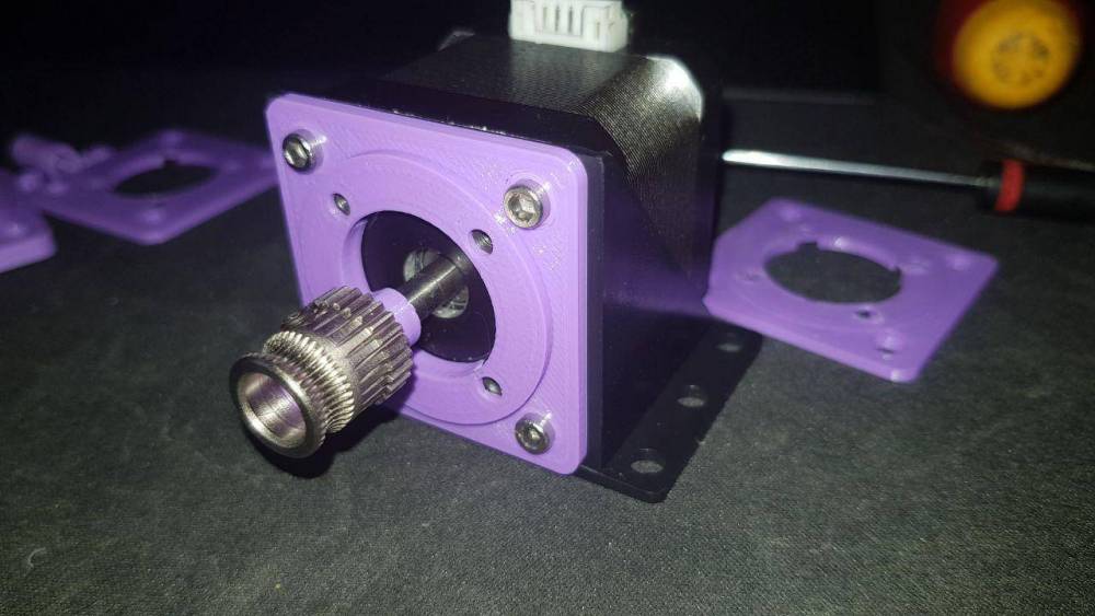

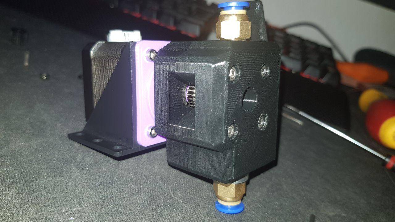

Qu'elle extrudeur pour du 2.85mm
aerodomigue en réponse au topic de aerodomigue dans TEVO 3D / TevoUP
voila le résultat, manque plus que la tête e3d v6 en 3mm et ça va être bon on ne sais jamais, ça peux toujours aider: adaptateur.stl embout.stl- 20 réponses

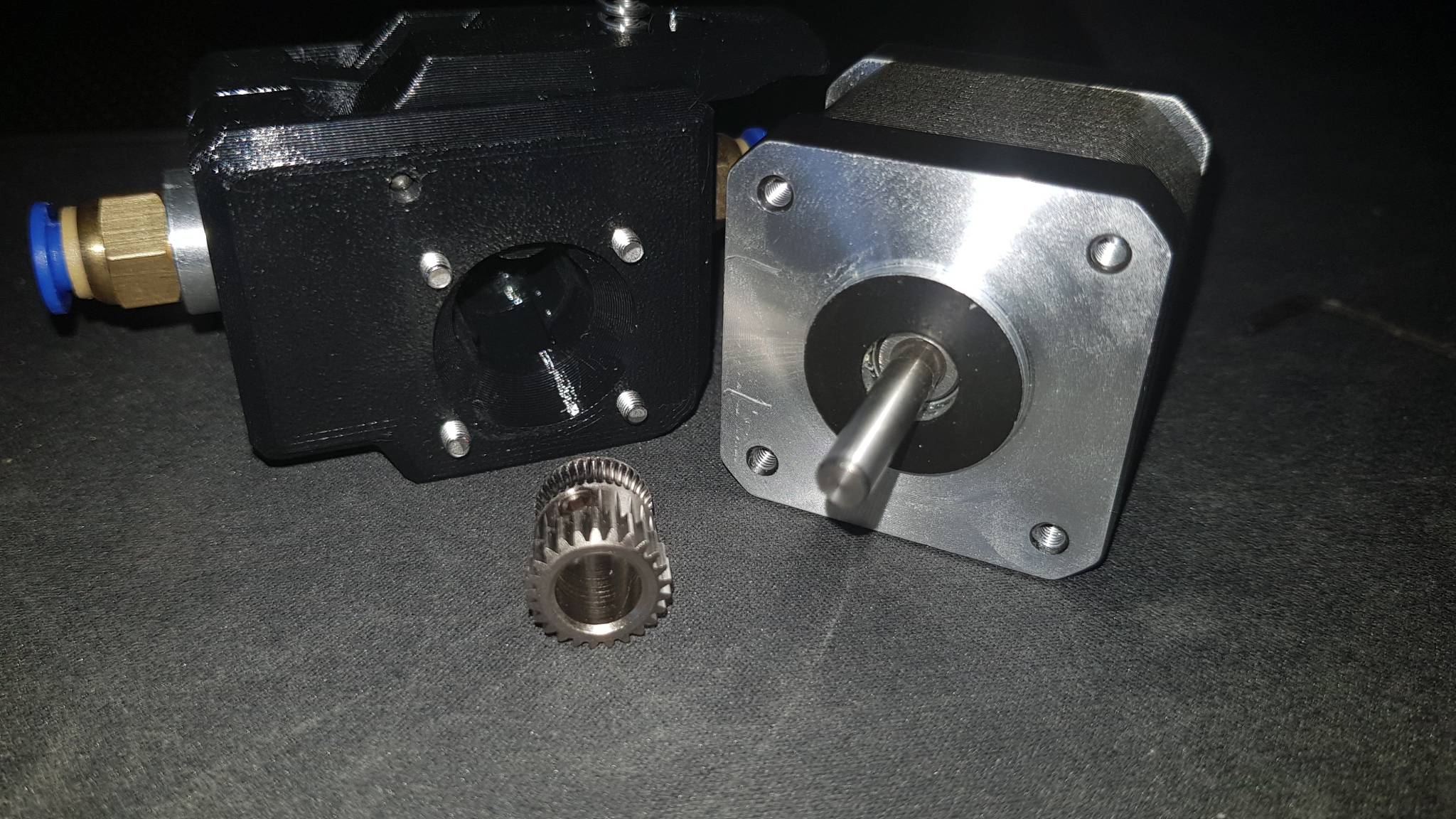

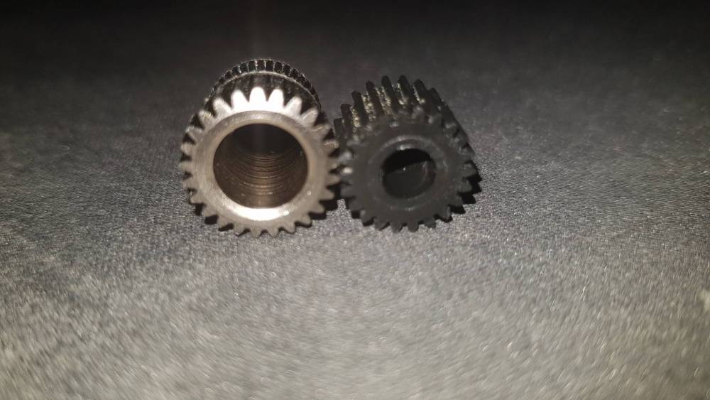

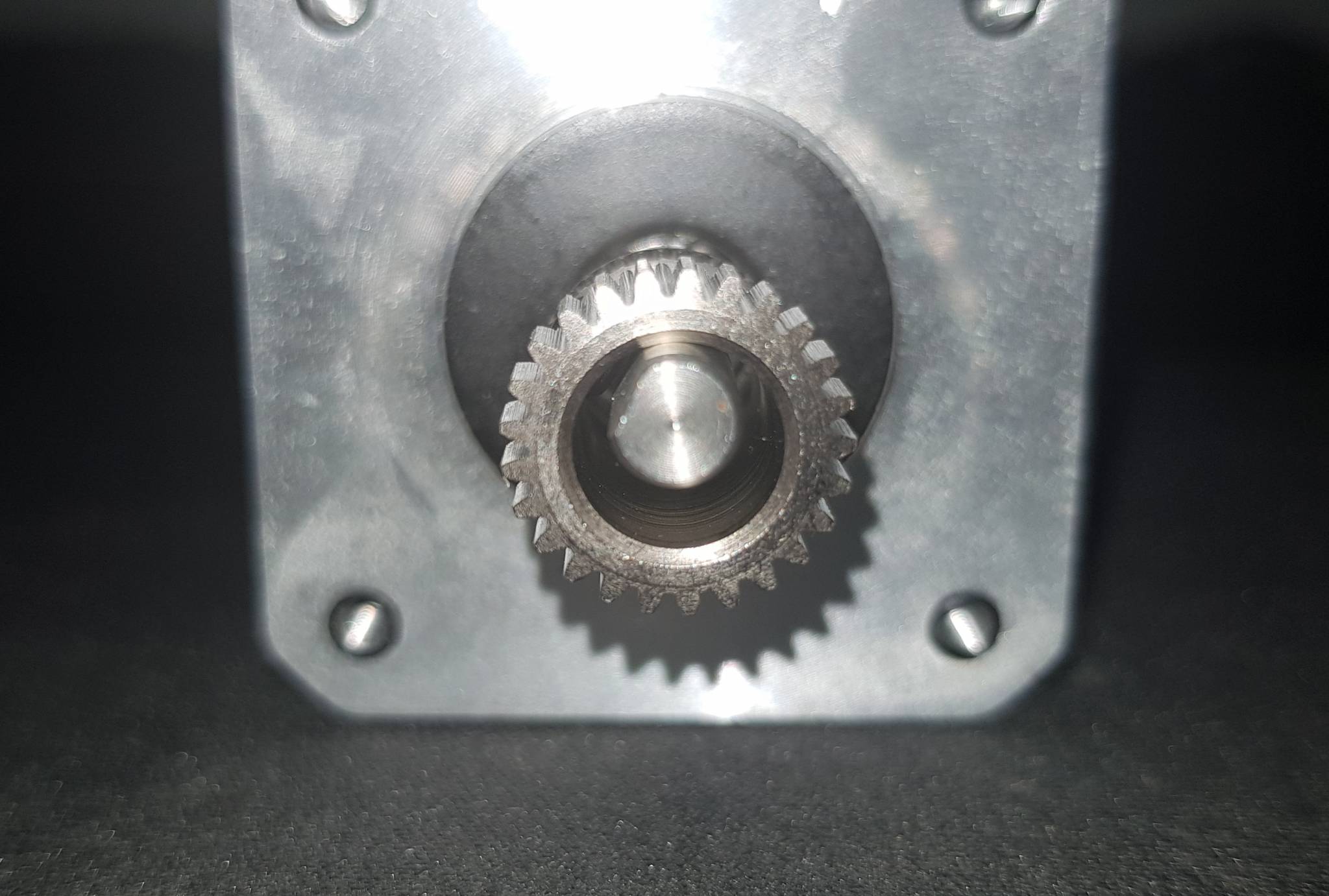

Il est enfin arrivé, par contre faut que je trouve un moyen de le monter, je n'ai pas de réducteur planétaire pour mon moteur.- 20 réponses
