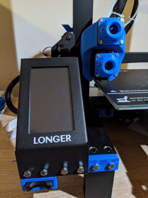

  3. Salut, Pour résoudre ce problème j'ai fait un support qui déporte l'écran sur la gauche, afin que le ventilateur ne vienne plus taper dedans : https://www.thingiverse.com/thing:4128572

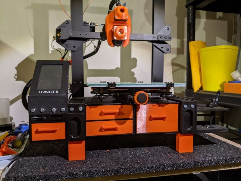

  4. Salut tout le monde, N'étant plus trop présent sur le forum ces temps-ci, je n'en ai pas moins continué à faire quelques modifications/améliorations de ma machine. Voila une petite photo de sa dernière robe : J'ai ajouter des pieds afin de la surélever (https://www.thingiverse.com/thing:4128638); j'ai aussi changer le capteur de filament, car celui d'origine ne voulait plus savoir grand chose, par un capteur de fin de course : https://www.thingiverse.com/thing:3814883. Tout a été imprimé avec du filament MaterialZ de chez CompoZan : Absolute Black et Pumpkin Orange. @dem1980 Je n'ai, pour l'instant, pas installé de BLTouch. Je refait régulièrement le nivellement avec le papier et cela me conviens pour le moment. Le fang de Daemoncrack est effectivement prévu pour accueillir un BLTouch, mais je pense que d'autres versions/fangs le sont aussi. Celui de FiveNights n'est quant à lui pas prévu pour un BLTouch. Keryn
