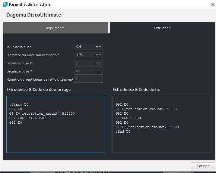

oui c'est un soucis dans la derniere version si tu supprime la ligne comme je t ai montrer tu aura plus de soucis
salut sur cura 4.6 il te faut supprimé cette ligne tu va dans cura préference -->imprimante-->parametre imprimantetu va sur l onglet extrudeur 1 comme sur la photo encadré en bleuet dans extrudeuse G-code de démarrage tu supprime la ligneG1 E-60 F10000 voila
