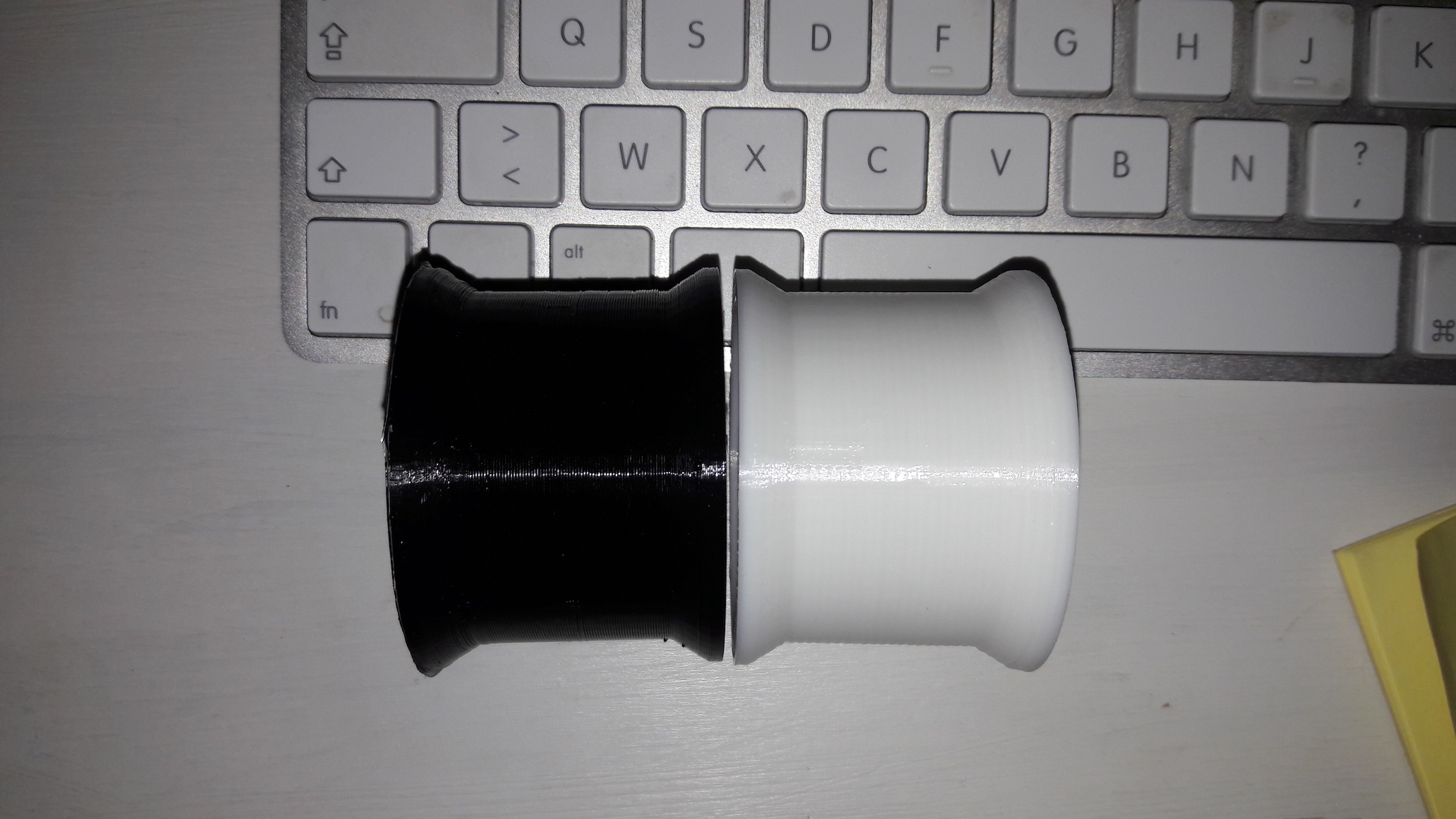

  13. Salut, je viens de tester la version Slic3r Prusa et notemment la fonction de variation de hauteur de couche. dans la photo la pièce blanche a été imprimer en 0.05 tous le long alors qu eue ne voulais qu'une seule partie aussi precise, la noir a les zone extreme en "precise" et la zone central en moins précis. gain de temps, quasi 3h ... je me rappelle plus le temps d'impression de la blanche mais c'était dan 6/7h, je l'avais mis le matin et récupérée dans l'après midi. la noir a mis 3h30. dans les deux cas la vitesse d'impression était la meme (40mm/s) il y a juste eu une motif sur mon imprimante (correction du wooble.. on le remarques bien entre les 2 pièces) malheureusement je n'ai pas pus faire l'impressio avec la même matière. je n'ai pas encore creusé la fonction mais bon la fonction de hauteur de couche variable est vraiment the interesante La première avait été slicer avec Cura.
