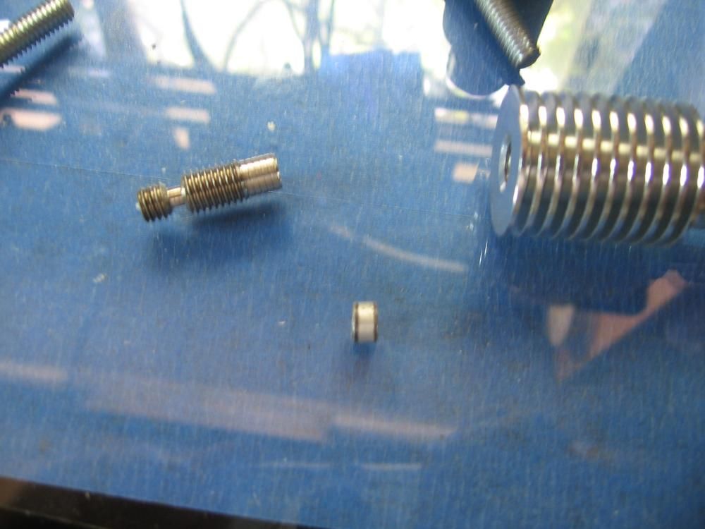

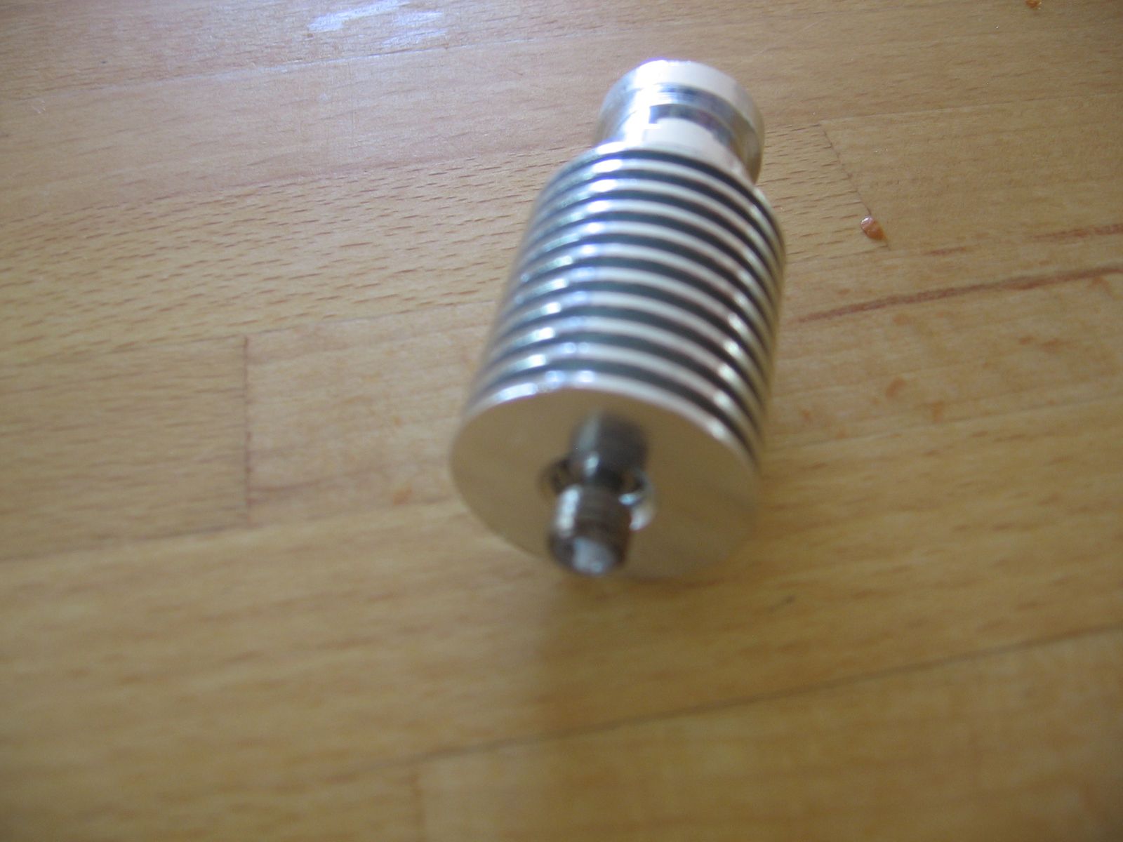

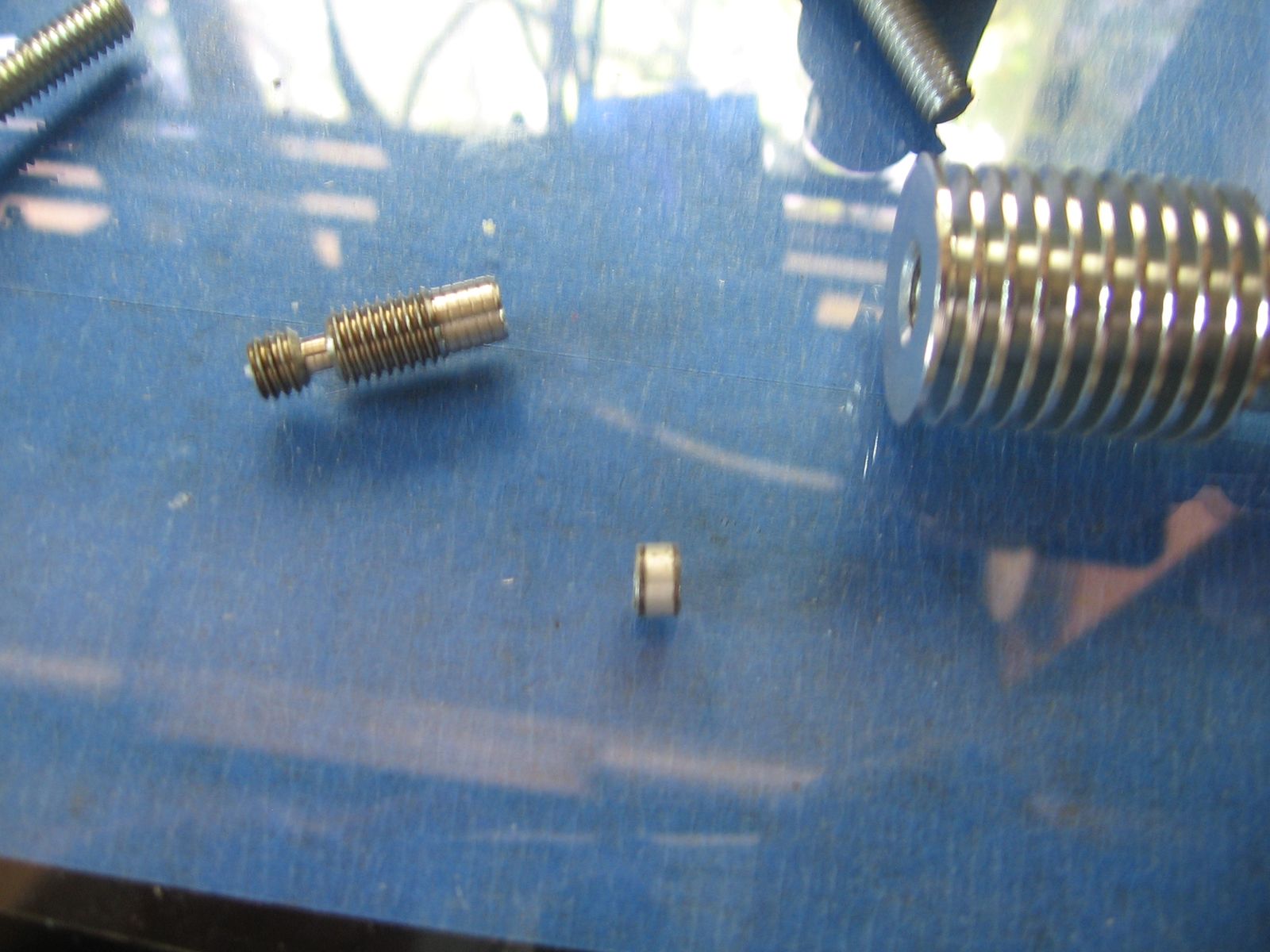

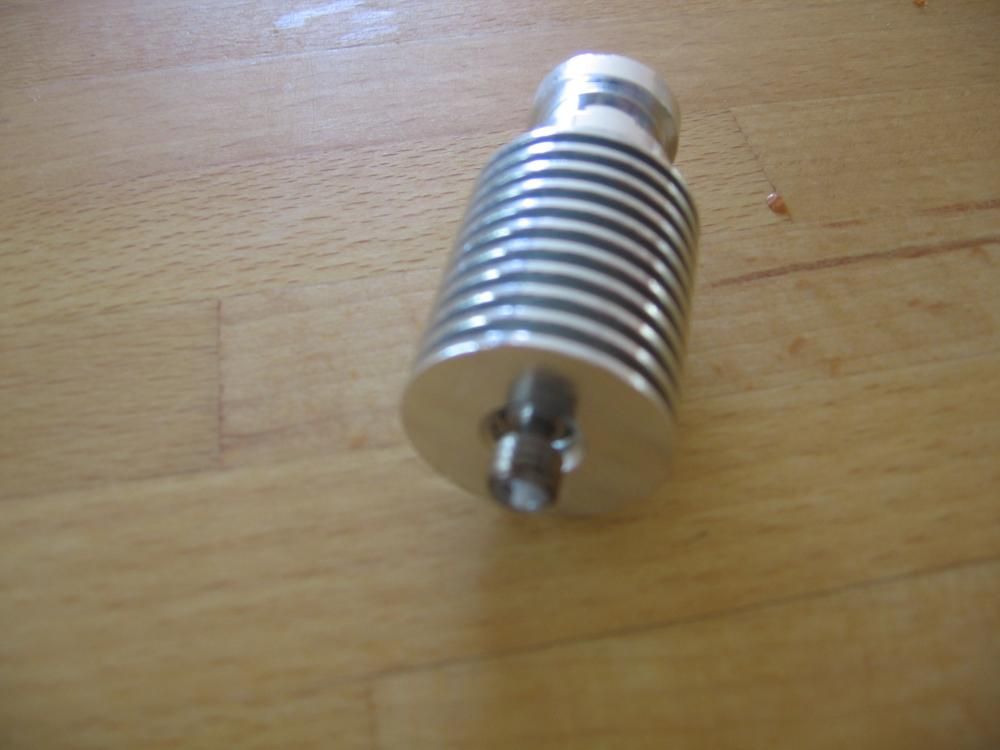

Je viens d'explorer tous les modeles bulldog en vente sur Aliexpress, et tout ceux pour lesquels il y a des photos, en dessous de 30€, sont mal usinés (vis de 3 mm sur la tension des ressorts). Si tu as le lien de celui de ton collègue J-Max.fr, celui pourrait être interessant pour ceux qui cherchent ce type d'extrudeur. Pour ma part, j'ai modifié la tête E3D V6 en intercalant une petite entretoise coupée dans un tube alu, afin de redonner un peu "d'air" au heatbreak. Je rencontre un problème néanmoins: si j'utilise le heatbreak avec tube teflon, j'extrude vers 190° sans probleme. Avec le heatbreak tout metal, il faut que je monte à 200/205° sinon ça bloque (même bloc de chauffe). Je ne comprend pas pourquoi. De même, j'ai beaucoup de petits filaments lors des translations, surtout sur la première couche. J'ai réglé la retraction à 4mm et 100mms, mais ça ne change rien. Vous auriez des pistes?

Bof, c'est la règle des achats Aliexpress...Je ne me sens pas floué, avec un peu de boulot, les pièces devraient être fonctionnelles. Pour les E3D V6, il y a effectivement un problème de fabrication, selon le heatbreak utilisé, le dissipateur est presqu'en contact avec le bloc de chauffe, c'est contraire à la conception de base de cet hotend. J'ai envoyé un message au vendeur, afin de trouver une solution amiable. Il faut que je mesure precisement les profondeurs de perçages et les longueurs des heatbreak pour determiner où est le problème. Pour la pièce, effectivement, c'est plus un avertissement pour ceux qui ferait la même erreur que moi.

Bonjour, J'ouvre ce sujet car j'ai commandé recemment des pièces pour "upgrader" ma Prusa acrylique Aliexpress. Afin de ne pas mixer les origines, j'ai commandé des clones de pièces réputées sur Aliexpress. Afin que mon experience puisse servir, je met ci dessous les problèmes rencontrés avec les pièces reçues: Extrudeur Bulldog commandé ici http://www.aliexpress.com/item/3D-printer-accessories-reprap-bulldog-extruder-parts-Remote-Proximity-full-metal-E3D-J-head/32492771072.html Le modèle reçu ne permet pas de régler la tension des ressorts du presseur, les vis sans tête sont trop petites en diametre et passe à l'interieur des spires du ressort. Il va falloir jouer de la perceuse et modifier la pièce. Hot end E3D V6 (avec Bowden) commandée ici: http://www.aliexpress.com/item/3D-Printer-J-head-Hotend-with-Single-Cooling-Fan-for-1-75mm-3-0mm-E3D-v6/32370882047.html Commandée en 1.75mm. Le heatbreak installé comporte un tube teflon à l'interieur, donc ce n'est pas une version tout métal. La pièce supplémentaire offerte est par contre un heatbreak tout metal. Par contre, son installation est problématique, en effet, une fois installé dans le bloc chauffant à ras du retreint, lorsque l'on visse le radiateur, celui ci vient presque en contact avec le bloc de chauffe. Il semble que le radiateur soit percé/fileté un peu trop profondemment. Le problème ne se pose pas avec le heatbreak avec tube teflon un peu plus long. Je cherche une solution pour installer une petite entretoise au fond afin de limiter la profondeur de serrage. Je l'utilise actuellement avec le heatbreak à tube teflon, celui "full metal" provoque un gonflement du filament au bout de quelques minutes, très certainement du à un echauffement du filament dans le radiateur. Hotend E3D V6 directe commandée ici: http://www.aliexpress.com/item/E3D-V6-3D-Printer-J-head-Hotend-with-Single-Cooling-Fan-for-1-75mm-3-0mm/32368266685.html Commandée en 1.75mm. Le heatbreak n'est pas compatible avec ceux de la tête precedente...Le radiateur est filetée en 6mm, ce qui correspond à une E3D V5 à priori. Pas testée encore; Une plaque de fixation pour hotend directement sur l'extrudeur: http://www.aliexpress.com/item/3D-printer-accessory-Reprap-E3D-V5-V6-Hot-End-Aluminum-Mount-Plate-for-Makergear-J-head/32462902599.html Les perçages ne sont pas à la bonne place, à reprendre, inutile en l'etat. Voilà, quelques éléments de décision pour ceux qui cherchent de la pièce "à pas cher". Attention que chez un même fournisseur, les specifications peuvent changer d'une livraison à l'autre...

Suite à une discussion sur une imprimante "pas chere" et à des "upgrade" discutés, j'ai commandé les pièces suivantes: http://www.aliexpress.com/item/3D-Printer-J-head-Hotend-with-Single-Cooling-Fan-for-1-75mm-3-0mm-E3D-v6/32370882047.html Bonne qualité de fabrication, livrée avec un "heat break" installé comprenant un petit bout de PTFE, donc non conforme au design "all metal". Le Heat Break livré en pièce de rechange est lui tout métal. Le vendeur dispose de plein de modèle différent à la vente. http://www.aliexpress.com/item/E3D-V6-3D-Printer-J-head-Hotend-with-Single-Cooling-Fan-for-1-75mm-3-0mm/32368266685.html Pas sur que je m'en serve, mais bon, pour le prix... Le heat break est lui aussi avec PTFE, mais par contre, il est en 6mm des 2 cotés (alors que normalement, c'est 6 mm coté bloc de chauffe et 7 mm coté radiateur). http://www.aliexpress.com/item/3D-printer-accessories-reprap-bulldog-extruder-parts-Remote-Proximity-full-metal-E3D-J-head/32492771072.html Alors c'est massif. Bonne qualité de fabrication, mais la copie est clairement mal faite: l'original dispose de 2 ressorts réglables via des vis sans tête. Sur le modèle reçu, les ressorts sont contraints sans réglage possible. Les 2 vis sans tête sont en diamètre 3, et n'appuient pas sur les ressorts, elles passent à travers. Du coup, avec les 2 ressorts, la contrainte est trop forte et l'extrudeur claque et le filament est bloqué. J'ai supprimé un des ressorts et le fonctionnement est très régulier. Je vais modifier la partie mobile en reperçant à 5.5 et filetage à 6 pour que les ressorts soient reellement réglables. Pas encore eu le temps de tester tout celà, il a fallut que je refasse des pièces support et que j'apprivoise le nouveau systeme. Calibration en cours. Prochain upgrade: un plateau en verre, mon plateau en alu est vraiment voilé... A noter chez le vendeur: une livraison en moins de 10 jours!
