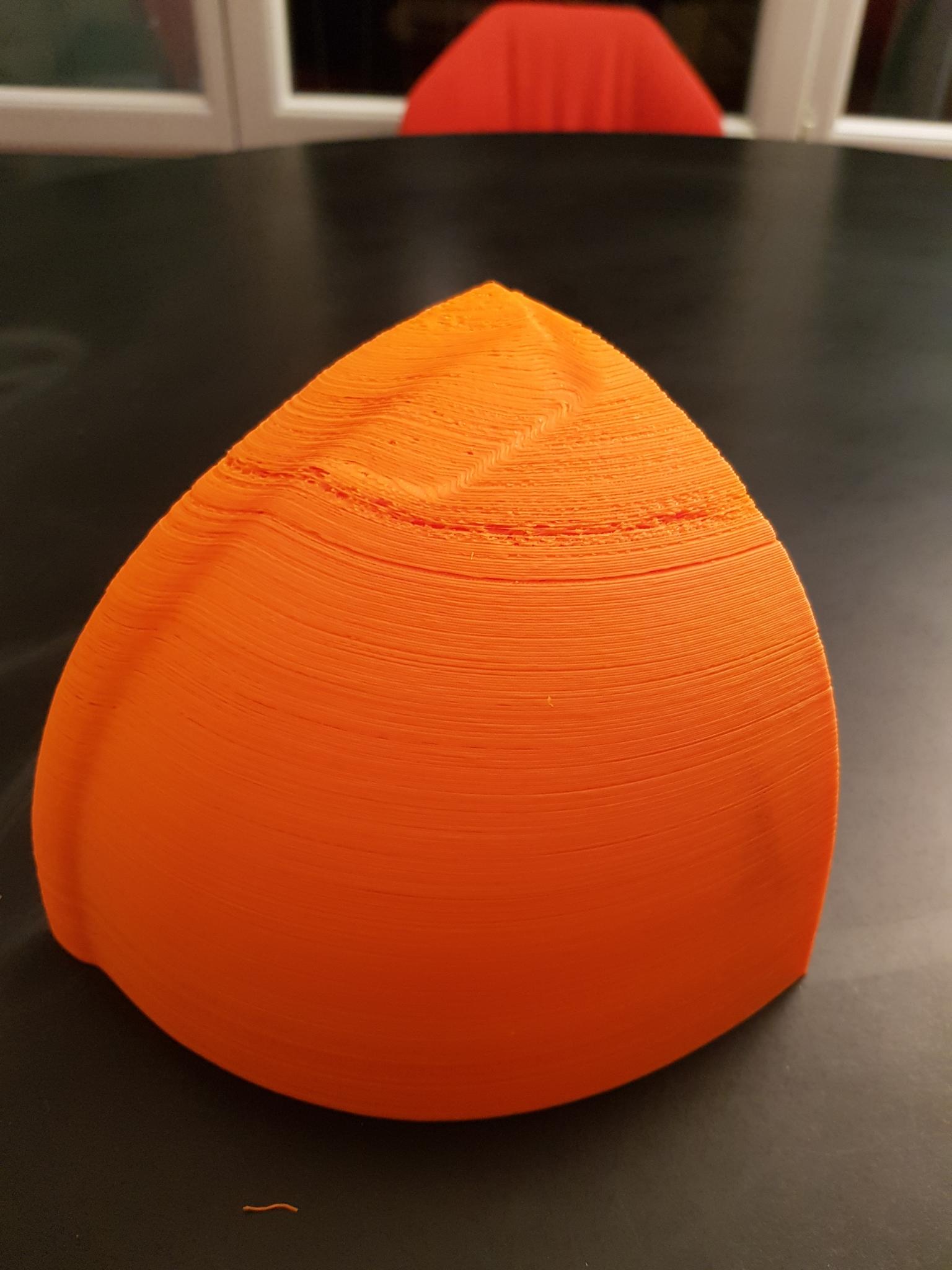

Me re-voilà! Bon, j'ai pas mal avancé! @Gouel69 : alors oui tout de même. J'ai beaucoup tatonné pour trouver les réglages qu'il fallait pour imprimer certaines pièces. Par exemple, les pièces très incurvées avec des base fine, j'ai testé les support, les support meshmixer, etc... Pour finalement trouver que la meilleur façon était d'ajouter un très gros brim et de changer la température d'impression. Si les supports peuvent être évités, il faut le faire. Pour le post-prod c'est mieux et plus économique! Puis après il y a eu les soucis de besoins de re-calibration, de buse bouchée, etc... ^^ Après 3 couches de mastics entre-coupées de ponçage avec du papier en grain 180, voici un résultat correct. Il reste beaucoup de petits correctifs à faire tout de même pour essayer de masque les irrégularités mais dans l'ensemble je suis satisfait =)

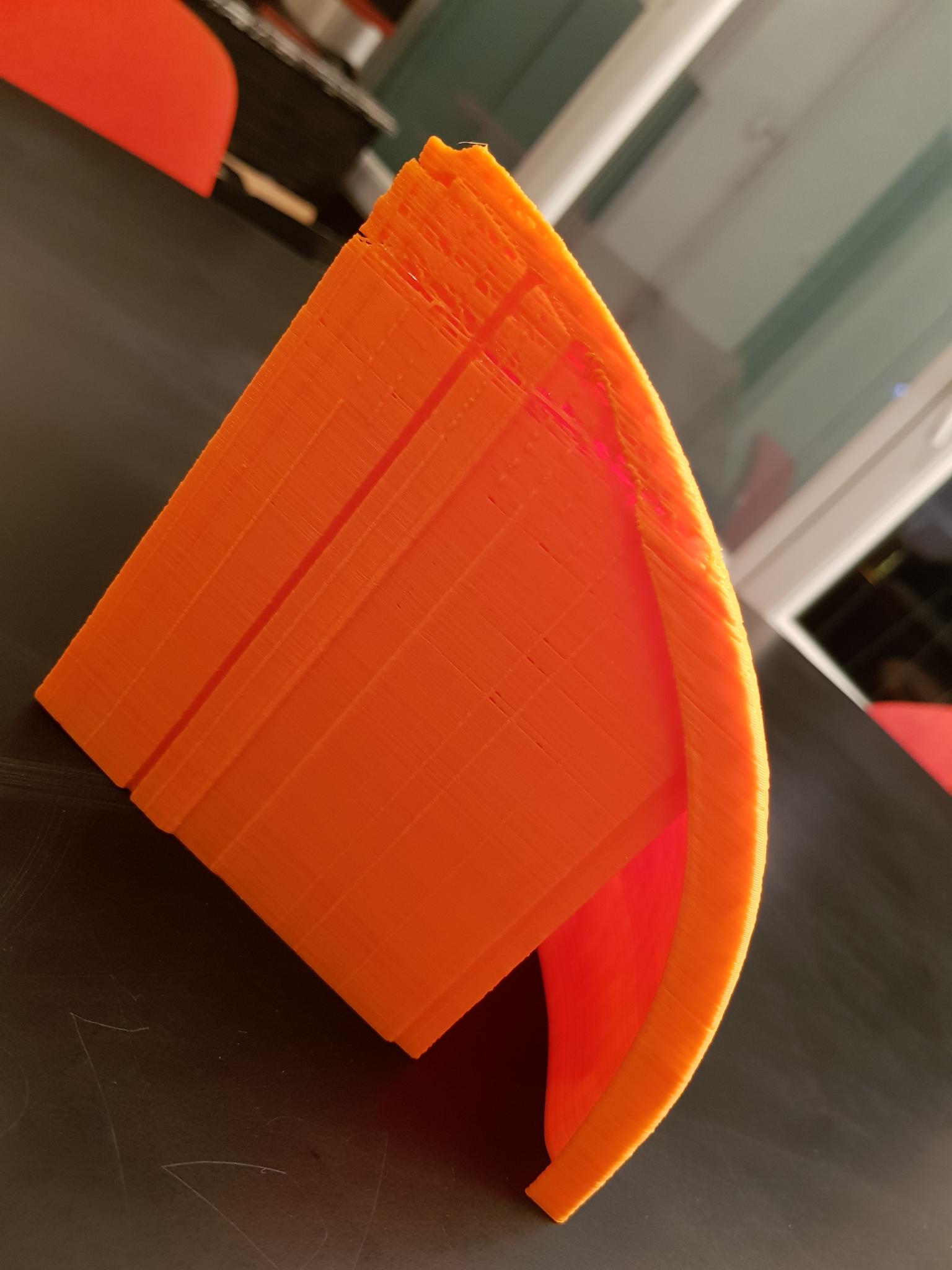

Besoin de conseils - Impression pièces incurvées
Mehdmehd en réponse au topic de Mehdmehd dans Entraide : Questions/Réponses sur l'impression 3D

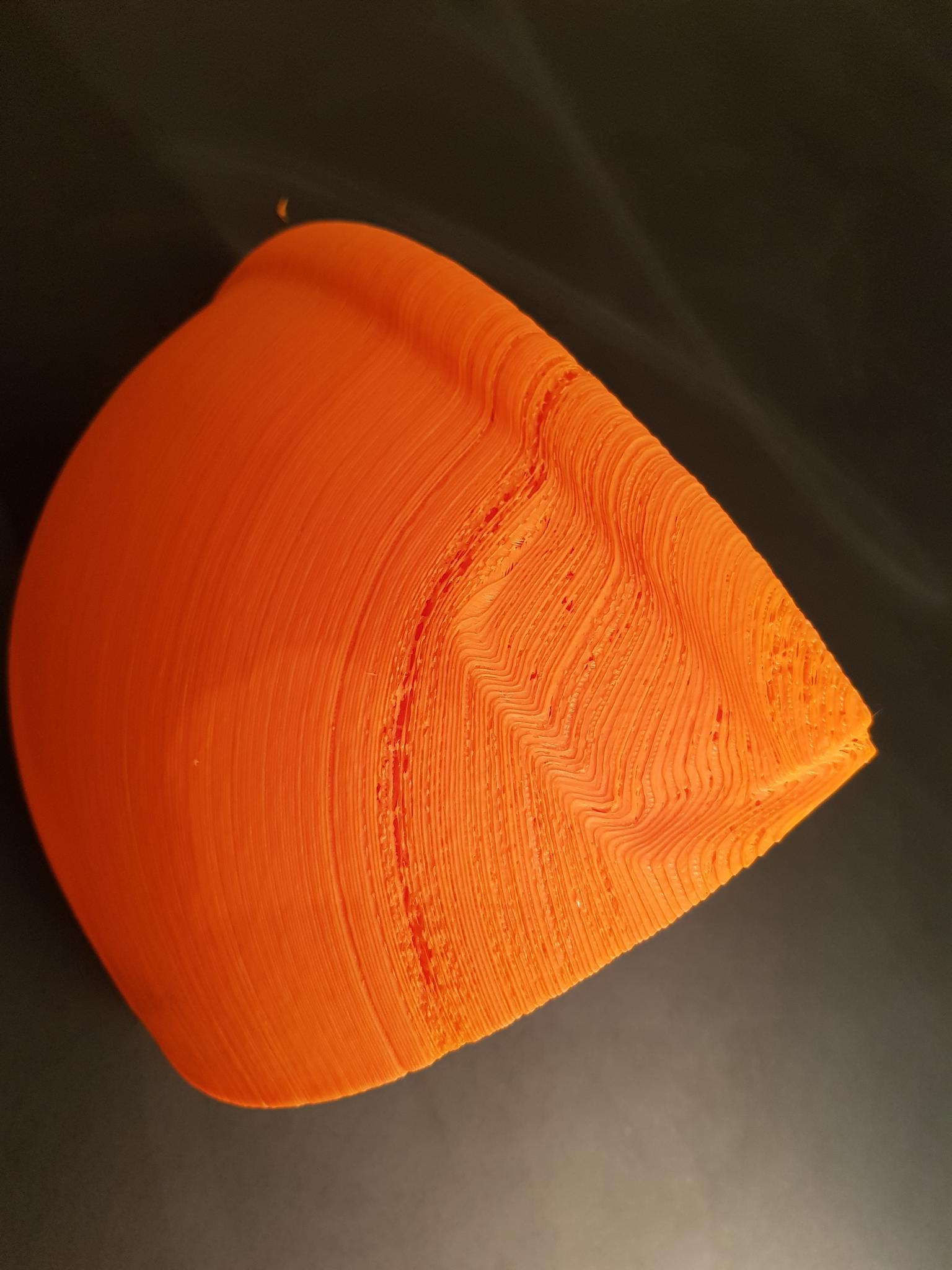

Salut salut tout le monde! Bon j'ai un petit soucis d'extension a nouveau. J'ai nettoyé la buse mais rien n'y fait, une idée?- 12 réponses

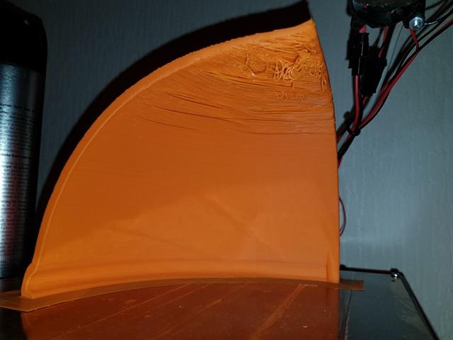

Merci de vos réponses les gars! Alors non MassMass, en gros, quand on arrive à la dernière partie très horizontale, l'imprimante continue à imprimer en arc de cercle. Puis, elle joint les deux extrémités de cet arc de cercle par un bridge. Puis elle va et vient de la partie elliptique à la droite (bridge) pour former un quadrillage et imprimer dessus! Je vais peut-être essayer d'ajouter des supports via meshmixer juste pour le bout... Il faut que je cherche quand même comment paramétrer des bridge proprement, ça me service bientôt- 12 réponses

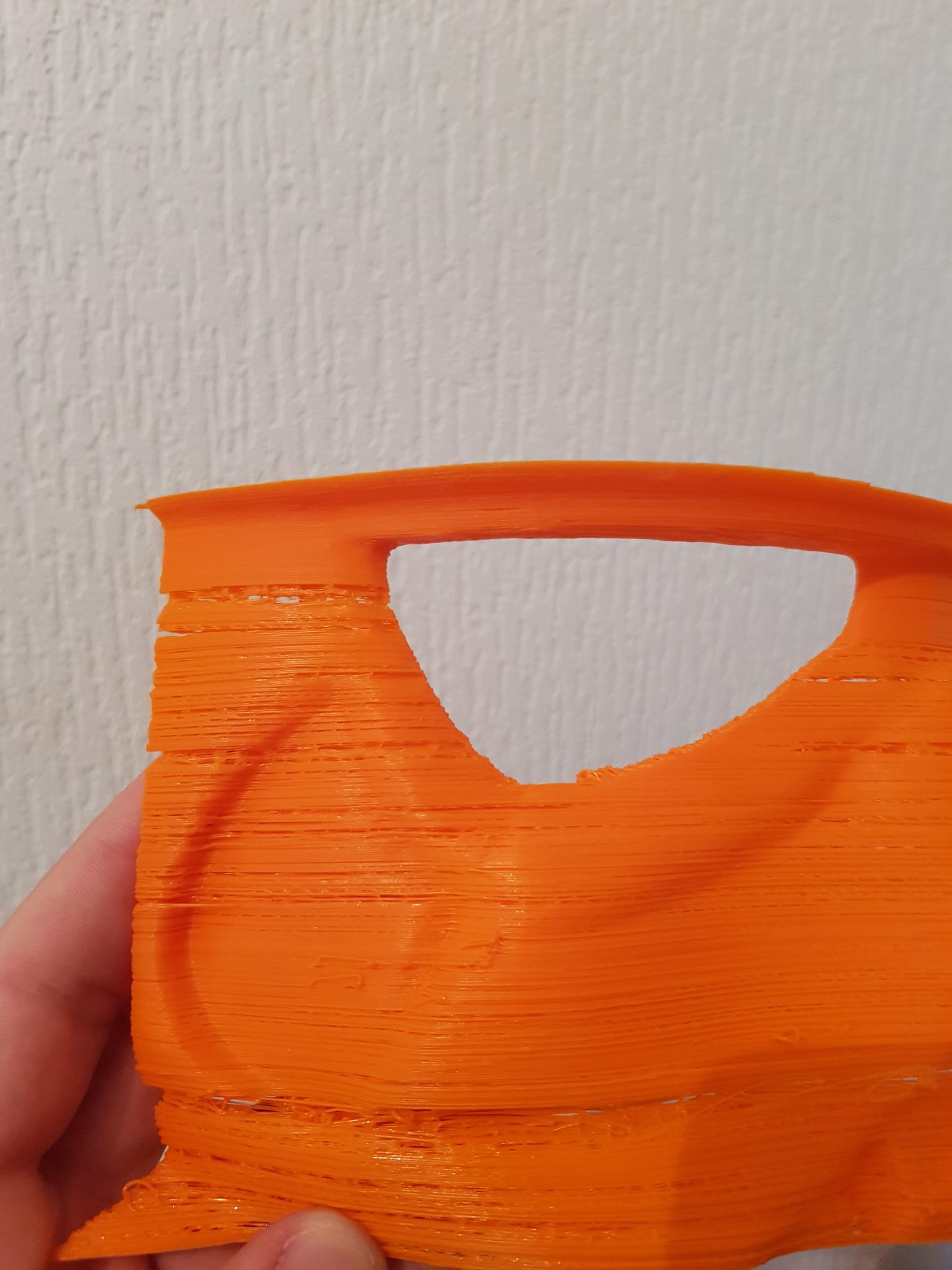

Salut les gars! suite à la modification de quelques paramètres, je suis enfin arrivé à faire ma pièce relativement proprement : - Pas de support mais ajouter un gros brim + monter la température à 70°C du plateau pour une adhésion maximale. - Ralentir un peu la vitesse d'impression à 40mm/s - Diminuer d'un yota la rétractation Merci à Phyll Opath pour ces conseils, j'espère qu'ils pourront servir à d'autres! Ceci étant, je rencontre un nouveau soucis à l'intérieur de la pièce : comme vous pouvez le voir, sur la partie la plus horizontale par rapport au plateau, on a des problèmes. J'ai pu être là pour observer et le soucis vient des bridges! En gros, le trancheur trace une ligne d'un point A vers un point B avec aucun point d'accroche sous cette couche (au dessus du vide quoi). Mes réglages ne permettent donc pas de faire des bridges proprement et j"'aurai voulu savoir si certains d'entre vous avez des conseils les concernant?! En vous remerciant !!- 12 réponses

J'espère que ce n'est que ça et que l'arrivé du support au contact de la pièce n'en est pas l'origine. Je vais tâcher de faire des supports avec meshmixer pour la prochaine fois manière de gaspiller moins de filament et je vous ferai un retour. Un énième échec avec une pièce à support... Merci de ta réponse! =)- 12 réponses

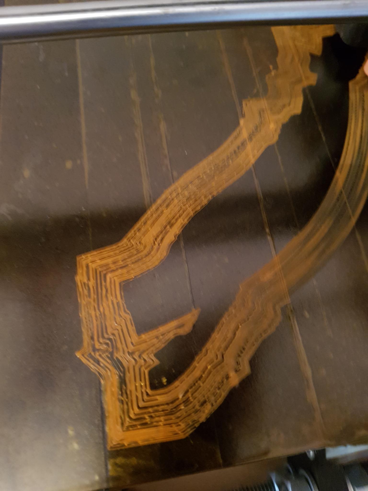

Merci pour vos réponses! Je.connais MeshMixer et c'est que c'est pas mal. Surtout niveau économie de fil. Par contre, quand j'avais essayé. la pièce avaut fusionné avec le support. le post traitement était donc lourd. J'ai quasi réussi à print la pièce. mais dans la nuit, la fin a foiré... des idées? J'ai du mal à cerner les paramètres qu'il faut pour cette pièce...- 12 réponses
