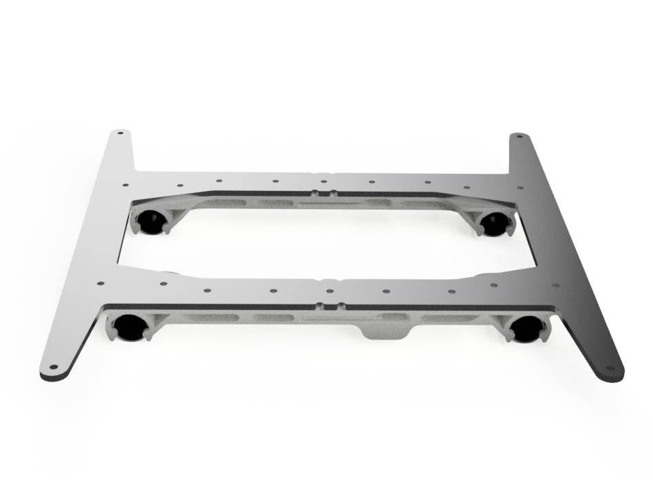

  1. Bonjour @hinomura Il n'y a pas d'adaptation simple et évidente pour pouvoir utiliser ces supports paliers. Outre l'inconvénient de rajouter de la masse au plateau, leur utilisation nécessite de devoir ré-hausser la position des deux tiges de l'axe Y pour éviter une interférence avec les châssis centraux.
  2. Bonsoir @hinomura, Effectivement ce n'est pas adapté. Si tu déplies ma réponse au commentaire de 3DBoson (du 23 août 2019 --> https://www.thingiverse.com/thing:3309864/comments ), qui a eu - sauf erreur - de compréhension de ma part le même problème que celui que tu rencontres, tu pourras voir ce que j'utilise. Je recopie ici les images et le fichier DXF. Support_plateau_220x220.dxf

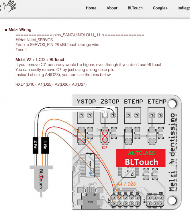

  10. @Yagami1907 N'étant pas un spécialiste du 3Dtouch, je t'invite à allez voir ce sujet : https://www.lesimprimantes3d.fr/forum/topic/10457-dagoma-bltouch/ et a y poser directement tes questions à d'autres utilisateurs de 3Dtouch qui seront beaucoup plus compétent pour te répondre mieux que moi. Quelle est la version du Marlin que tu utilises ? Les modifs des lignes existantes que tu as faites sont dans le fichier Configuration.h. Les modifs supplémentaires du tuto dont on a parlées ci-dessus, et qui sont également nécessaire, sont à faire dans le fichier pins_sanguinololu_11.h Néanmoins, il n'y a pas que "ça" à faire. Dans configuration.h il y a d'autres lignes à vérifier et à décommenter en fonction de la version du Marlin, de la version du capteur, et de la carte utilisée. Par exemple et comme mentionné dans la 2eme page du pdf en pièce jointe, il y a au moins toutes ces lignes dans configuration.h: //============================= Mechanical Settings ========================= const bool Z_MIN_ENDSTOP_INVERTING = false; //============================== Endstop Settings =========================== //#define Z_MIN_PROBE_ENDSTOP // add // at the start of the line *RC4 ~ RC6 #define Z_MIN_PROBE_USES_Z_MIN_ENDSTOP_PIN //remove // at the start of the line *RC4 ~ RC6 #define ENDSTOP_INTERRUPTS_FEATURE //option RC8 only //============================= Z Probe Options ============================ #define BLTOUCH //remove // at the start of the line #define BLTOUCH_DELAY 375 // RC8BugFix #define BLTOUCH_HEATERS_OFF // RC8BugFix #define X_PROBE_OFFSET_FROM_EXTRUDER 0 //Your BLTouch X_PROBE_OFFSET_FROM_EXTRUDE #define Y_PROBE_OFFSET_FROM_EXTRUDER -23 //Your BLTouch Y_PROBE_OFFSET_FROM_EXTRUDE #define Z_PROBE_OFFSET_FROM_EXTRUDER -1.5 //Your BLTouch Z_PROBE_OFFSET_FROM_EXTRUDE //#define Z_MIN_PROBE_ENDSTOP //add // at the start of the line #define Z_MIN_PROBE_USES_Z_MIN_ENDSTOP_PIN //remove // at the start of the line //============================ Bed Auto Leveling ============================ // Choose a line of below three lines and remove // at the start of the line //#define AUTO_BED_LEVELING_3POINT //#define AUTO_BED_LEVELING_LINEAR #define AUTO_BED_LEVELING_BILINEAR //============================ R/C SERVO support ========================== #define NUM_SERVOS 3 //remove // at the start of the line Je ne peux et ne sais pas comment t'aider d'avantage. C'est à toi de faire tes propres essais. Bon courage. ___f5a1c8_6f2b1ea5daf74a3c85967f2be7848cf0.pdf

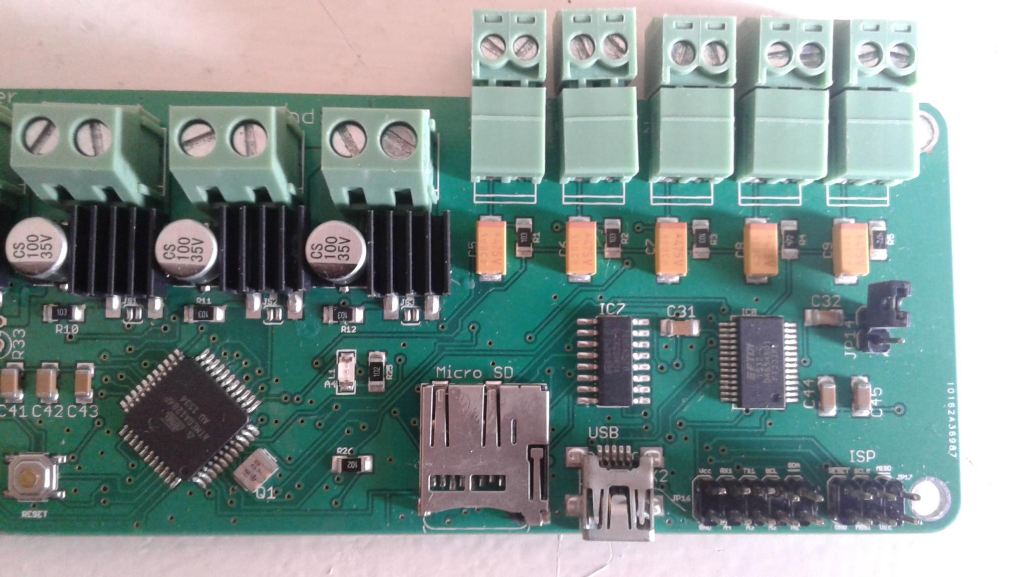

  11. Merci @Yagami1907, Tu m'apprends quelques choses que j'ignorais, et que je croyais impossible. Comme quoi, je t'ai dit une connerie, et tu possédais déjà la réponse ainsi que la solution à ton problème. On peut donc - d'après ce tuto d'Antclabs - connecter en effet un BLtouch Smart ou Classic (et probablement aussi un 3DTouch) sur une Melzi V2.0 comme le montre la 1ere image ci-dessous issue du lien que tu as mentionné... et en plus, le mode d'emploi est donné avec ! Outre les adaptations habituelles pour activer un BLtouch - il faudra spécifiquement modifier le fichier "pins_sanguinololu_11.h" du Marlin afin de lui indiquer la pin sur laquelle le câble orange du signal de pilotage de la servo sera connecté; dans le cas de cette image la sortie A4 correspondant au numéro de pin 28 (D28) est utilisée à cet effet... et 4 autres options de câblages sont également possibles... Je ne suis pas suffisamment caler pour comprendre pourquoi il faut dessouder le composant C7 (rond avec une croix rouge), mais apparemment cela semble permettre d'obtenir un palpage plus précis et plus reproductible... Je viens de jeter un œil sur ma Melzi V2.0, dont je n'ai jamais touché au firmware.... et avec ça et le lien suivant, tu me donnes des idées... Source d'information complémentaire --> http://reprap.org/wiki/Melzi#Melzi_Arduino_Pin_Numbers
  12. @Yagami1907 Tout d'abord, Merci pour l'intérêt que tu portes à mes conceptions. Si tu n'as pas trouvé de solution à ton point n°2, c'est que cette configuration est impossible: car - sauf erreur - il n'y a pas de sortie logique sur une MELZI pour l'actionneur/servo d'un BL ou 3Dtouch. Pour ce type de palpeur Z, il te faut impérativement une carte qui possède une sortie logique (D11) comme une MKS Base 1.5 (ou autre) afin d'être en mesure d'actionner les mouvements de rentrée et sortie de la tige du capteur.
