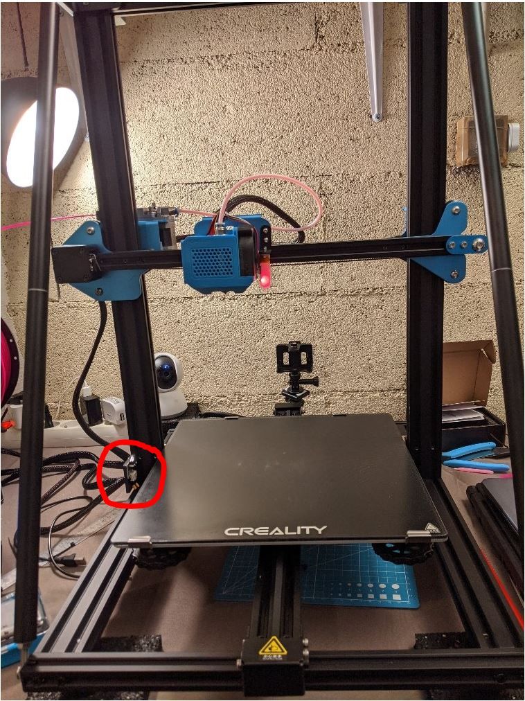

  6. Bonjour à tous, @moya8352 Je vais peut-être dire une bêtise, mais j'ai l'impression que sur la photo que tu as postée,le endstop du Z est encore branché. J'ai aussi une CR10 V2 et j'ai installé un BL-Touch de chez Creality où il indique bien de démonter et débrancher ce fin de course. J'avais lu auparavant ce sujet qui m'avait bien aidé.
