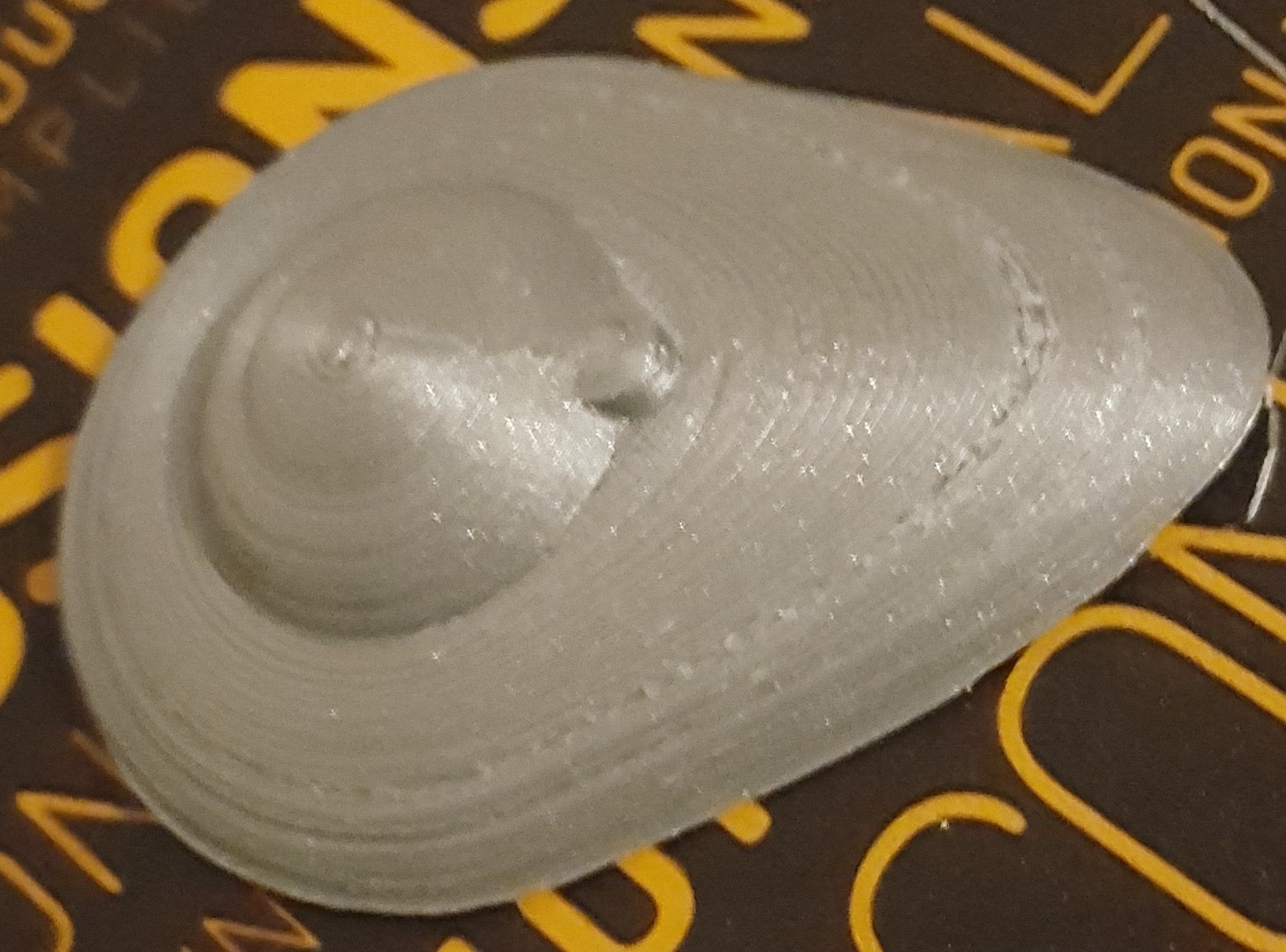

  15. @Sancho Je confirme, le timeout est toujours présent même avec l'écran débranché. Je lance le bouletteTest.... (via sd ). Avec succès ! Pas de boulette à signaler sur une petite pièce :
