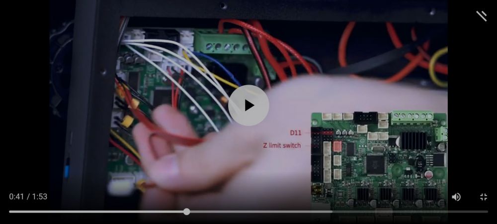

Bonjour à tous ! Je viens de passer sous klipper (ça permet du lourd ^^) avec ma sovol sv01. Cette dernière est équipé d'un silent board et d'un bltouch. Je souhaite configurer mon bltouch dans mon fichier de conf mais je galère avec l'histoire des pin dans le printer.cfg J'ai trouvé ça dans le fichier ramps_Creality.h (qui correspond apparemment à ma carte qui est un clone creatily 2.2.1). ifndef Z_STOP_PIN #ifndef Z_MIN_PIN #define Z_MIN_PIN 18 #endif #ifndef Z_MAX_PIN #define Z_MAX_PIN 19 #endif #ifndef Z_MIN_PROBE_PIN #define Z_MIN_PROBE_PIN 32 #endif #ifndef Z_STEP_PIN #define Z_STEP_PIN 46 #endif #define Z_DIR_PIN 48 #define Z_ENABLE_PIN 62 #ifndef Z_CS_PIN #define Z_CS_PIN 40 #endif Pour moi le sensor est le pin 18 et le control le pin 32. Quelqu'un pourrais me confirmer la chose ? Voici mon fichier de conf : [gcode_macro START_PRINT] default_parameter_BED_TEMP: 60 default_parameter_EXTRUDER_TEMP: 190 gcode: #Reset Feedrate and flow rate M220 S100 M221 S100 # Use absolute coordinates G90 # Reset the G-Code Z offset (adjust Z offset if needed) SET_GCODE_OFFSET Z=-0.15 #Reset Extruder G92 E0 G1 X5 Y20 Z0.28 F5000.0 G1 X5 Y200.0 Z0.28 F1500.0 E15 G92 E0 #Move Z Axis up G1 Z2.0 F3000 [gcode_macro M900] gcode: SET_PRESSURE_ADVANCE ADVANCE={K} [gcode_macro PARK_MACRO] default_parameter_X: 0 default_parameter_Y: 250 default_parameter_Z: 30 gcode: M117 PARKING.. G91 G1 E-3.14 F1500 G1 Z{Z} G90 G1 X{X} Y{Y} F3000 [gcode_macro M600] gcode: PAUSE_print [gcode_macro PAUSE_print] gcode: PAUSE PARK_MACRO [gcode_macro RESUME_print] gcode: M117 RESUMING... RESUME [gcode_macro BED_LEVEL_MACRO] gcode: M117 bed_level G28 BED_SCREWS_ADJUST [gcode_macro ACCEPT_MACRO] gcode: ACCEPT M117 ACCEPT [gcode_macro ADJUSTED_MACRO] gcode: ADJUSTED M117 ADJUSTED [bed_mesh] speed: 120 horizontal_move_z: 5 mesh_min: 20,10 mesh_max: 280, 245 probe_count: 5,4 fade_start: 1 fade_end: 10 [include meshBed.cfg] [stepper_x] step_pin: ar54 dir_pin: ar55 enable_pin: !ar38 step_distance: .0125 endstop_pin: ^ar3 position_endstop: 0 position_max: 300 homing_speed: 50 [stepper_y] step_pin: ar60 dir_pin: ar61 enable_pin: !ar56 step_distance: .0125 endstop_pin: ^ar14 position_endstop: 0 position_max: 255 homing_speed: 50 [stepper_z] step_pin: ar46 dir_pin: !ar48 enable_pin: !ar62 step_distance: .0025 endstop_pin: ^ar18 position_endstop: 0 position_max: 300 position_min: -0.5 [extruder] pressure_advance: 0.05 # The amount of raw filament to push into the extruder during # extruder acceleration. An equal amount of filament is retracted # during deceleration. It is measured in millimeters per # millimeter/second. The default is 0, which disables pressure # advance. #pressure_advance_smooth_time: 0.01 # A time range (in seconds) to use when calculating the average # extruder velocity for pressure advance. A larger value results in # smoother extruder movements. This parameter may not exceed 200ms. # This setting only applies if pressure_advance is non-zero. The # default is 0.040 (40 milliseconds). step_pin: ar26 dir_pin: !ar28 enable_pin: !ar24 step_distance: .0024 nozzle_diameter: 0.400 filament_diameter: 1.750 heater_pin: ar10 sensor_type: EPCOS 100K B57560G104F sensor_pin: analog13 control: pid pid_Kp: 31.147 pid_Ki: 2.076 pid_Kd: 116.803 min_temp: 0 max_temp: 265 [heater_bed] heater_pin: ar8 sensor_type: ATC Semitec 104GT-2 sensor_pin: analog14 control: pid pid_Kp: 72.174 pid_Ki: 1.816 pid_Kd: 717.224 min_temp: 0 max_temp: 125 [filament_switch_sensor my_sensor] switch_pin: ar2 pause_on_runout: True runout_gcode: PAUSE_MACRO # The gcode to run after a filament runout is detected. If # pause_on_runout is set to True this gcode will run after the PAUSE # is complete. The default is not to run any gcode commands. #insert_gcode: # The gcode to run after a filament insert is detected. The default # is not to run any gcode commands, which disables insert detection. event_delay: 3.0 # The minimum amount of time in seconds to delay between events. # Events triggered during this time period will be silently # ignored. The default is 3 seconds. [fan] pin: ar9 kick_start_time: 0.200 off_below: 0.13 [mcu] serial: /dev/ttyUSB0 pin_map: arduino [printer] kinematics: cartesian max_velocity: 300 max_accel: 4000 max_z_velocity: 10 max_z_accel: 100 #acceleration_order: 6 #min_jerk_limit_time: 0.03 [display] lcd_type: st7920 cs_pin: ar16 sclk_pin: ar23 sid_pin: ar17 encoder_pins: ^ar33, ^ar31 click_pin: ^!ar35 [bed_screws] screw1: 48,40 screw2: 255,40 screw3: 255,220 screw4: 48,220 [virtual_sdcard] path: ~/.octoprint/uploads/ #path: /home/pi/sdcard [web_dwc2] # optional - defaulting to Klipper #printer_name: BinarySV01 # optional - defaulting to 127.0.0.1 #listen_adress: 192.168.1.130 # needed - use above 1024 as nonroot #listen_port: 4750 # optional defaulting to dwc2/web. Its #a folder relative to your virtual sdcard. #web_path: ../../sdcard/dwc2/web #web_path: /dwc2/web [pause_resume] recover_velocity: 50. [firmware_retraction] #retract_length: 1 # The length of filament (in mm) to retract when G10 is activated, and to # unretract when G11 is activated (but see unretract_extra_length below). # The default is 0 mm. #retract_speed:50 # The speed of retraction, in mm/s. The default is 20 mm/s. #unretract_extra_length: 0 # The length (in mm) of *additional* filament to add when unretracting. unretract_speed: 50 # The speed of unretraction, in mm/s. The default is 10 mm/s. Merci d'avance pour votre aide les amis. Si certains peuvent me guider dans cette fin de config afin de pouvoir reprit ça serais top ^^ !!!

Le bltouch est déjà câblé et fonctionnel sur mon marlin que j'ai compilé, quels infos faut il chercher ? Pour la cm quelles sont les étape pour déclarer les drivers ? Voilà comment est broché le bltouch:
