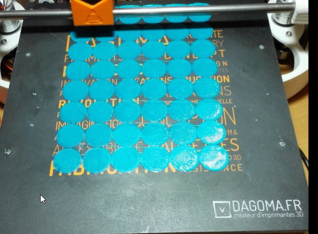

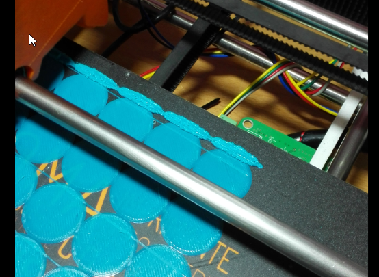

  18. Salut, Alors soit je suis devenu idiot dans la nuit, ou il s'est passé autre chose, mais je ne sais quoi. Le réglage du Z ! j'ai une dagoma D200 avec le dernier firmware possible récupéré sur dist... une tête de DE200, j'utilise Dagom'App pour comme ils disent "avoir une impression parfaite" (pour l'instant, ça reste à voir). j'ai un plateau tellement voilé que j'ai 0.37mm de delta entre le pt le plus haut et le plus bas ... j'ai "corrigé" ce défaut en posant directement par dessus un plateau d'alu de 4mm d'épais quasi parfaitement plat. Le SAV dago, j'y pense même plus. j'ai pas la cible magique de Dagoma j'ai corrigé ce manque en trouvant sur ce site que la cible fait 0.4mm d'épaisseur, et j'utilise une jauge d'épaisseur 0.4mm Voila mon Start Gcode (pris sur le site de dago) ;Basic settings: Layer height: {layer_height} Walls: {wall_thickness} Fill: {fill_density} ;Print time: {print_time} ;Filament used: {filament_amount}m {filament_weight}g ;Filament cost: {filament_cost} ;M190 S{print_bed_temperature} ;Uncomment to add your own bed temperature line ;M109 S{print_temperature} ;Uncomment to add your own temperature line G91 ;relative positioning G1 Z7 G90 ;absolute positioning G28 X M109 S{print_temperature} G28 X G28 Y G01 X20 Y100 G28 Z ;G29 P3 V4 ; Detailed Z-Probe - palpage du plateau pour créer un plan dynamique G92 Z3 G91 ;relative positioning G1 Z-2.0 G90 ;relative positioning G92 Z0 G1 Z3 G1 X100 Y200 F3000 G1 Z0 M106 ;start fan full power M109 S{print_temperature} M82 ;set extruder to absolute mode M107 ;start with the fan off G92 E0 ;zero the extruded length G1 F200 E3 ;extrude 10mm of feed stock G92 E0 ;zero the extruded length again G1 F{travel_speed} ------------------------------------------------------------ Avec Dagom'App, je suis bêtement les instructions j'arrive à avoir sans trop de difficulté l'impression des disques de test quasi parfait sur presque toute la surface ! je me dit cool. l'appli me dit avoir enregistrer l'offset et me le donne pour information : 1.3mm Je relance une impression, petite statue moia lowpoly ou un petit bateau, ça marche plus (buse trop haute ou trop basse) QUESTION 1 : ou l'appli l'a-t-elle enregistrée cette valeur ? QUESTION 2 : cette valeur, c'est bien la différence de hauteur, au moment de la détection, entre la buse et le plateau ? QUESTION 3 : le Z-offset que je déclare dans le startGcode, c'est bien l'épaisseur du matériau non détectable (Buildtack/scotch/plaque de verre) que j'ai posé sur le plateau ? QUESTION 4: pour être sur d'avoir bien compris : si je laisse le plateau NU, j'ai pas besoin du Z-offset dans le start Gcode (ou d'une valeur à 0.0) ? QUESTION 5 : je dois régler quoi et ou pour la prise en compte d'une plaque de verre ? Merci par avance à ceux qui m'aiderons. Je commence à sérieusement en avoir plein le ***, ça fait quasi 1 an que j'ai ma Dago, et j'ai eu tellement de petits soucis, que j'ai à peine utilisé une bobine ... j'en ai 5 qui attendent sagement que l'imprimante fonctionne à peu pres !

  21. hummm, ok je viens de dl la RC 8 et je vois effectivement moultes différences. et le bilinear ! Sauf que aujourd'hui je suis bien incapable de faire ce que tu suggères, sans louper quelque chose et tout casser ... Je suis donc condamné à imprimer des toutes petites pièces dans une zone bien définie de mon plateau. Tout ça parce que mon plateau est voilé !
  22. ah, mais moi j'ai une D200 par une DE200 ...
  23. Salut, Je suis en train de lire le sujet car c'est le pb que j'ai eu du mal à diagnostiquer sur ma dago D200 ou en f° de la position de la pièce sur le plateau, ca imprime bien, ou c'est dégueu (buse racle le plateau aux premières couches) J'ai mesurer avec une jauge, et j'en arrive à des écarts (creux et bosses) maxi sur le plateau de 0.23mm. Donc le bilinéar semble être mon sauveur sauf que dans le source fourni par Dago, ca n'apparait pas !! le bilinear correspond-t-il au mesh bed leveling ? et du coup, faut-il désactiver le Bed Auto Leveling, ou cela vient en plus ? //=========================================================================== //============================ Mesh Bed Leveling ============================ //=========================================================================== //#define MESH_BED_LEVELING // Enable mesh bed leveling. #if ENABLED(MESH_BED_LEVELING) #define MESH_MIN_X 10 #define MESH_MAX_X (X_MAX_POS - (MESH_MIN_X)) #define MESH_MIN_Y 10 #define MESH_MAX_Y (Y_MAX_POS - (MESH_MIN_Y)) #define MESH_NUM_X_POINTS 3 // Don't use more than 7 points per axis, implementation limited. #define MESH_NUM_Y_POINTS 3 #define MESH_HOME_SEARCH_Z 4 // Z after Home, bed somewhere below but above 0.0. //#define MANUAL_BED_LEVELING // Add display menu option for bed leveling. #if ENABLED(MANUAL_BED_LEVELING) #define MBL_Z_STEP 0.025 // Step size while manually probing Z axis. #endif // MANUAL_BED_LEVELING #endif // MESH_BED_LEVELING //=========================================================================== //============================ Bed Auto Leveling ============================ //=========================================================================== // @section bedlevel #define AUTO_BED_LEVELING_FEATURE // Delete the comment to enable (remove // at the start of the line) //#define DEBUG_LEVELING_FEATURE #define Z_MIN_PROBE_REPEATABILITY_TEST // If not commented out, Z Probe Repeatability test will be included if Auto Bed Leveling is Enabled. #if ENABLED(AUTO_BED_LEVELING_FEATURE) // There are 2 different ways to specify probing locations: // // - "grid" mode // Probe several points in a rectangular grid. // You specify the rectangle and the density of sample points. // This mode is preferred because there are more measurements. // // - "3-point" mode // Probe 3 arbitrary points on the bed (that aren't collinear) // You specify the XY coordinates of all 3 points. // Enable this to sample the bed in a grid (least squares solution). // Note: this feature generates 10KB extra code size. #define AUTO_BED_LEVELING_GRID #if ENABLED(AUTO_BED_LEVELING_GRID) #define LEFT_PROBE_BED_POSITION 18 #define RIGHT_PROBE_BED_POSITION 182 #define FRONT_PROBE_BED_POSITION 58 #define BACK_PROBE_BED_POSITION 148 #define MIN_PROBE_EDGE 10 // The Z probe minimum square sides can be no smaller than this. // Set the number of grid points per dimension. // You probably don't need more than 3 (squared=9). #define AUTO_BED_LEVELING_GRID_POINTS 2 #else // !AUTO_BED_LEVELING_GRID // Arbitrary points to probe. // A simple cross-product is used to estimate the plane of the bed. #define ABL_PROBE_PT_1_X 15 #define ABL_PROBE_PT_1_Y 180 #define ABL_PROBE_PT_2_X 15 #define ABL_PROBE_PT_2_Y 20 #define ABL_PROBE_PT_3_X 170 #define ABL_PROBE_PT_3_Y 20 #endif // AUTO_BED_LEVELING_GRID
