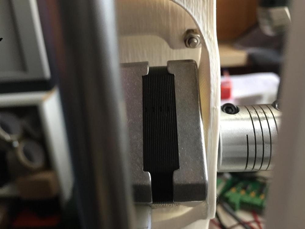

  10. Merci pour ta réponse complète @r2d2 ?? bon c’est partie pour plusieurs heures d’impression ??? J’espere que ça règlera le souci Pour éviter que le problème ce répète j’ai placé des petits ventilos sur chaque moteur en atandant de résoudre cela. Ca tiendra le temps que ca tiendra. ? @Hishigi c’est les pieces d’origine de ma dagoma.
  11. Bonjour;J'ai un petit souci avec ma disco200 comme vous pouvez le voir sur la photo.Je pense que c'est dû à la chauffe des moteurs, j'aimerais savoir si quelqu'un a déjà eu ce problème et aurait une solution.Pour aujourd'hui je vais tout démonter et remette le tout plat avec un sèche-cheveux. Merci d'avance pour vos réponses.

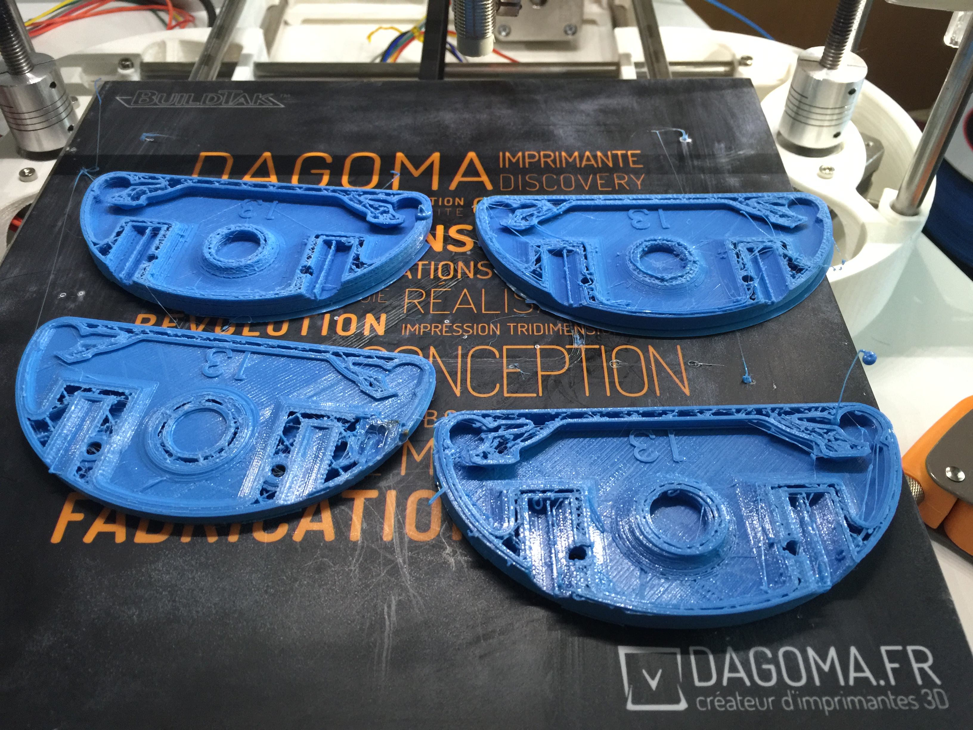

  13. Bon je crois que je n'y arriverais jamais voila le nombre de pièce faite et non réussi.
  14. Encore bloqué bon après 4 fois j'arrête pour aujourd'hui il doit manquer quelque chose je cherche.
