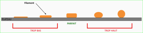

Je viens de regarder le tuto, et chez moi j'imprime sur une vitre 2mm, le réglage de la planéité ne se fait pas par un pincement sur l'axe Z mais il est serré sur l'axe X et Y, pour éviter toutes déformations de la planéité, le verre de 2 mm est flexible et repose bien par la gravité et 2 mm est pas trop lourd et chauffe plus rapidement a chaque nivellement je débloque 2 vis sur 8, puis une fois fait je rebloque les vis et la planéité est parfaite pour de l'impression 3d j'ai essayer plein d'hauteur différente et la valeur top se trouve entre quelque part entre 0.14 et 0.15 mm pour un flow parfait c'est sur si des personnes ont des pb d'accroche ils vont descendre vers les 0.1 mais c'est pas mon cas, pour moi le 1 layer doit être comme les autres et pas écrasé -
filament qui ne colle pas
Bossty en réponse au topic de Michel Carlier dans Discussions sur les imprimantes 3D
si tu regards le fils qui se pose sur ton lit il a une forme il faut pas qu'il soit trop écrasé ni trop bombé chez moi cette hauteur, je l'obtient entre 35 et 40% du diamètre de ma buse, si le fil est trop écrasé il va débordé et formé une jupe autour du 1er layer, pour le PETG je mets +0.05 en plus sur le flow sur la largeur de ma 1er couche -

Ta buse est trop proche du plateau et que tu as trop serré tes vices du réglage du bed ton plateau est trop pincer sur les cotés et à pour conséquence en plus de faire monter le centre vers le haut il faut une faible tension pour qu'il reste plat, pour cela règle ton Z EndStop si tu as une montre comparateur et que tu sais t'en servir tu verra tout de suite, sinon utilise une règle sur sa tranche pour voir si il y a du jour la feuille de papier c'est bof car elles font entre 0.08 et 0.12mm et molle, utilise plutôt un cale de 0.15 la théorie et d'avoir 0.14 pour une buse de 0.4 -
