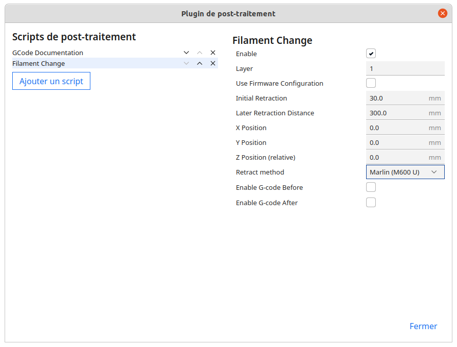

  17. M600
    Octoprint Changement de filament
    il y a une heure, Pasca DOE a dit :
    Faut il injecter la commande M600 dans Cura ?

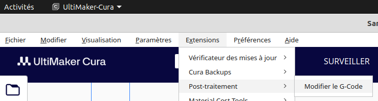

    oui, le fichier d'impression ".gcode" doit contenir a la position souhaité, une commande g-code de pause ou de changement de filament
    Sous Ultimaker Cura, c'est via un post traitement.
    Barre de menu, "Extensions" , "Post-Traitement", "Modifier le G-Code"
    Puis ajouter un script "Filament Change", sans oublier de mettre la bonne valeur pour "Layer"
    Et bien identifier la bulle rouge avec un compteur qui indique qu'il y a un ou plusieurs script de post-traitement d'appliqué lors du découpage ( a ne pas oublier d'enlever pour le découpage de l'impression suivante ... )
