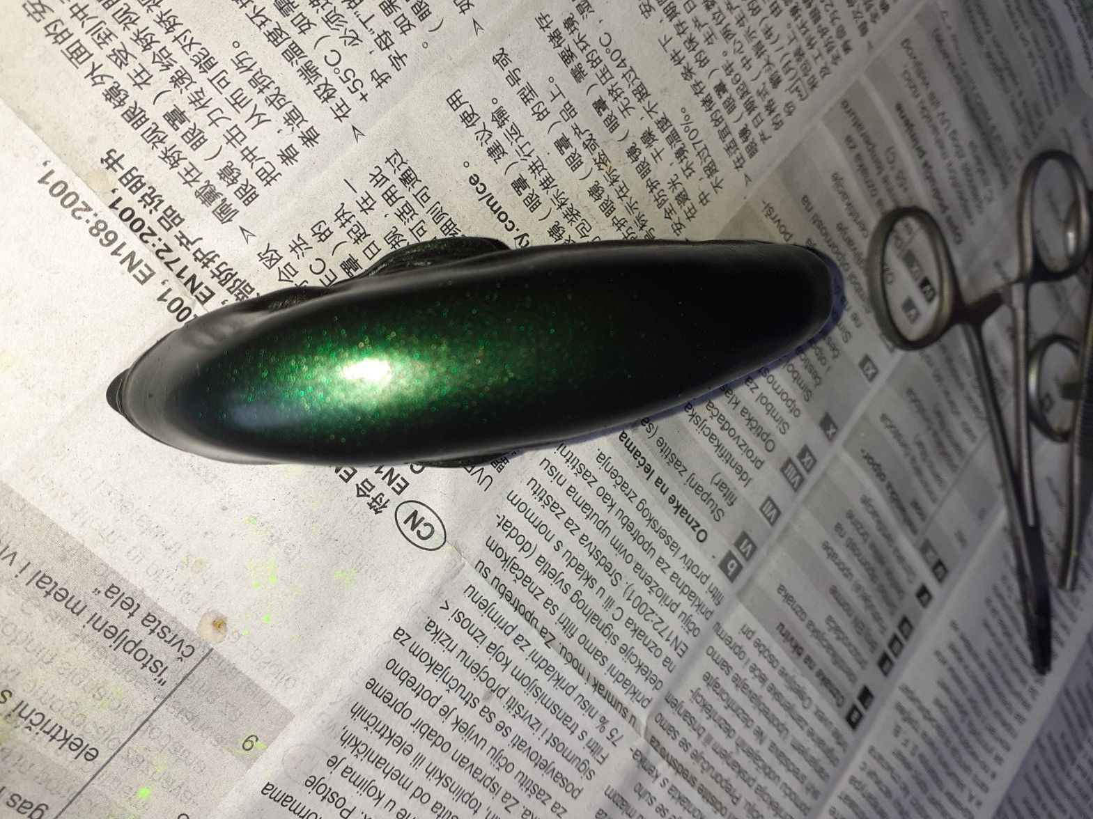

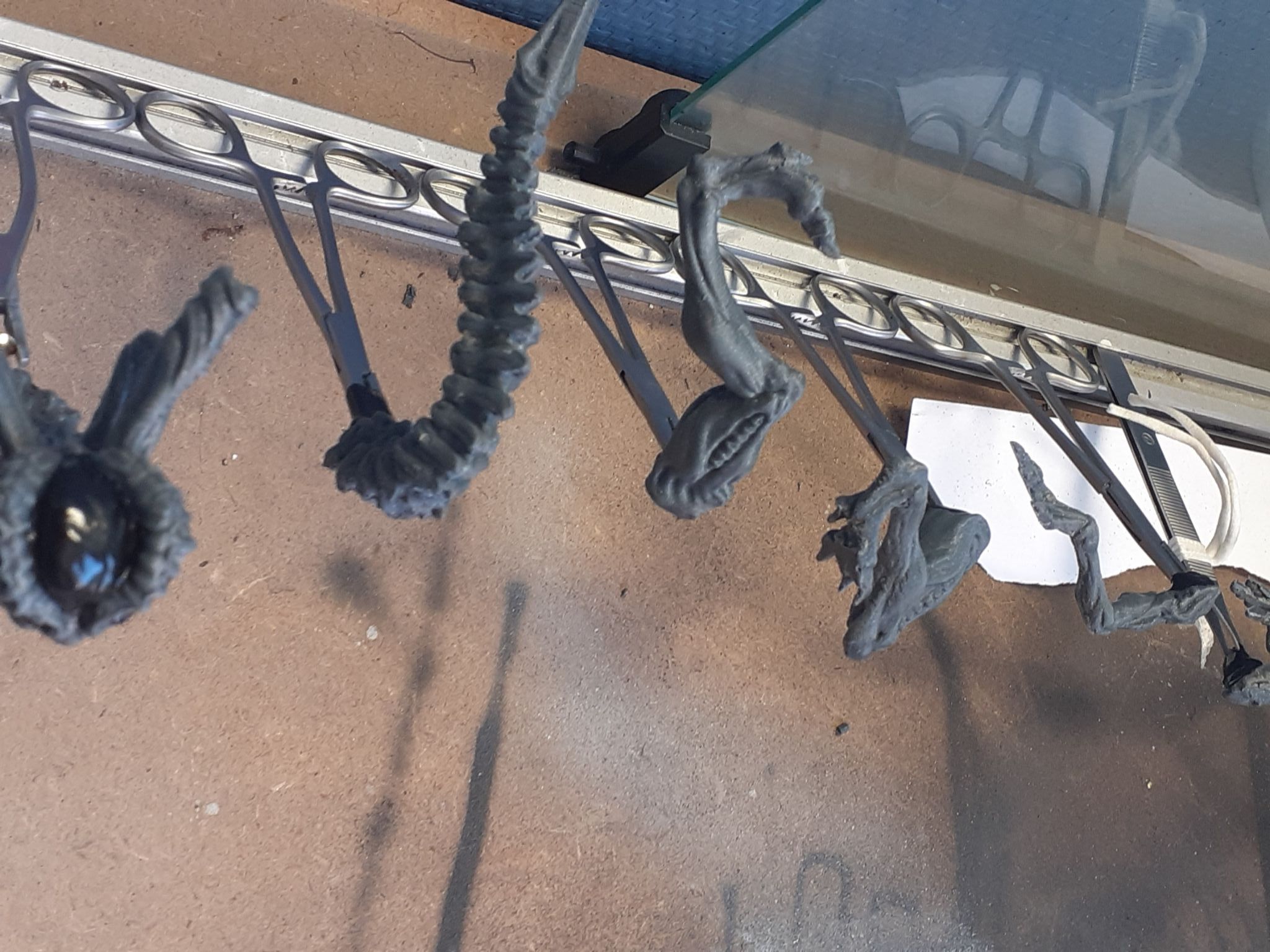

merci pour les liens et le astuces . je débute l'aero enfin je débute la peinture plutôt . j'ai un aero chinois dont j'ai poli l'aiguille. j'ai un ptit projet de lampe de chevé avec un xénomorphe , mais pour le moment je fais des essais de ce genre .
Bonjour. je cherche une peinture de ce style pour aérographe . j'aimerais une couleur bien noir avec des reflets vert. vous connaissez une marque s'en rapprochant ? ou un procédé pour arriver à quelques chose de similaire .
certains pla réagisse à l'acétone , faut tester . tu as aussi la résine transparente pour les imprimante UV moins chère que le XTC . la pate à bois un peut diluer avec de l'eau ça fonctionne aussi et ça se ponce bien , pour des grosse pièces . pour ma parts: je print lentement , plus c'est propre dés le départ moins c'est chiant au post traitement . ébavurage/ponçage , si le pla réagie à l'acétone j'essaye de le "lustrer" avec un tee-shirt (j'en ai flinguer 3/4 pour trouver le bon et madame n'est pas contente ) . résine UV 1 ou plusieurs couches , la je fais encore de testes . si tu as plusieurs pièces collées , tu peut ajouter du talc dans la résine pour l'épaissir ça fais plus mastic .

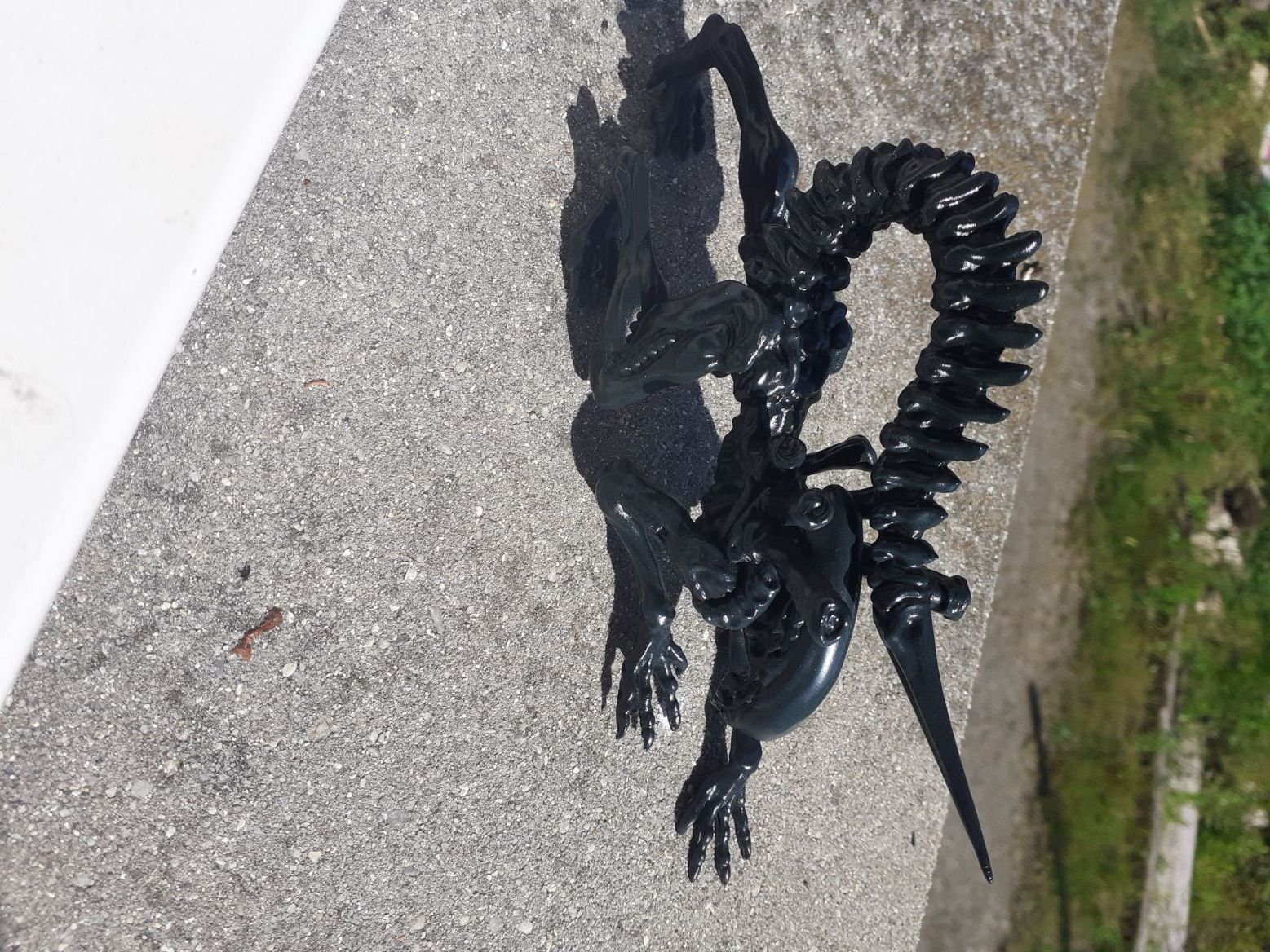

voici un vieux teste de fonte d'alu (un des 1°) pour écouler un bobine de 3kg de PLA+ eSUN jaune et apprendre l'aérographe et divers essais , peinture action . Nozzle de 0.6 Toujours en 0.6 ce coup ce avec de la peinture Vallejo . arf pourquoi les images sont pivoter de +90° ??? -
